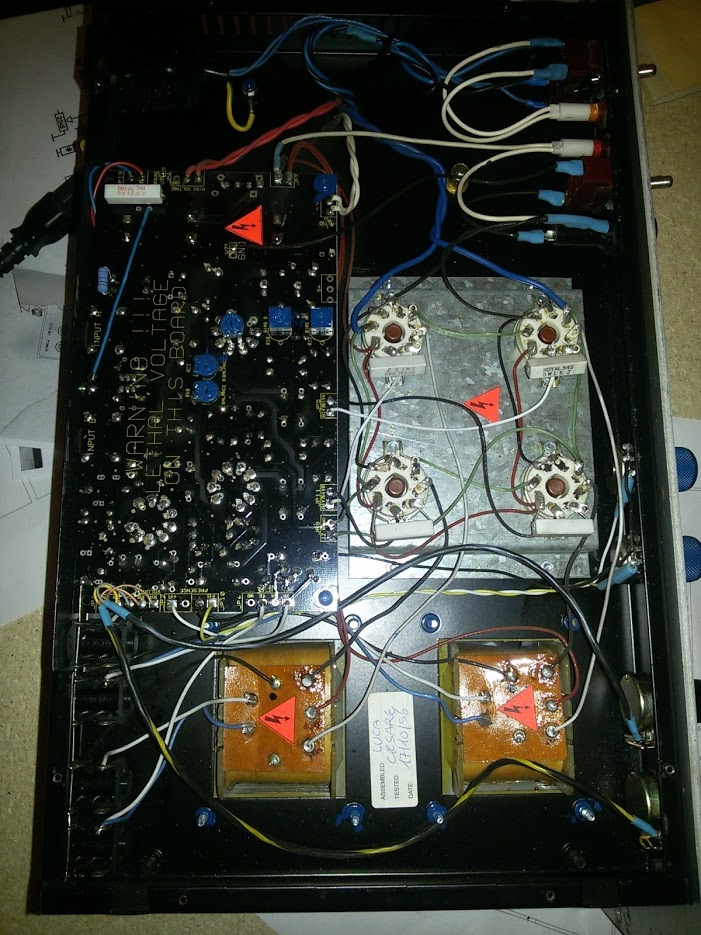

cioaragazzi,
un mio amico mi ha chiesto di dare un'occhiata al suo finale silver bullet della brunetti.
è un finale da 60W + 60W stereo. monta 4 el 34 marshall.
Lui lo ha comprato usato un po di tempo fa e ora, paragonandolo a uno gemello, si è accorto che non eroga la stessa potenza, non ha la "botta" che ci si aspetta da questo finale.
ho controllato le valvole finali, i filamenti si accendono. ho provato a misurare la resistenza tra la griglia g1 e il catodo e funziona come un diodo.
il mio sospetto è che le valvole finali abbiano perso la loro potenza, ci sono altre prove che posso fare?
le valvole del pre le ha cambiate da poco, le finali mai da quando lo ha comprato (usato) qualche anno fa.
Grazie!!

Cambia le finali.

vorrei montare le el34 jj.
di solito per regolare il bias misuro la differenza di potenziale che c'è nella resistenza da 1R, ma in questo caso non c'è nessuna resistenza, come potrei fare? ne monto una per ogni valvola o ci sono altri modi per non toccare il circuito?

Una soluzione potrebbe essere quella di costruirti un Bias Probe (in rete trovi foto e progettini DIY), di solito serve a chi ha per le mani ampli da riparare e non vuol modificarli o sono su PCB, resta comunque che l'aggiunta di un resistore per catodo è molto più semplice da fare se il circuito non è su PCB

..se monti le 4 res poi puoi lasciarle li e mettere 8 boccole sul pannello post.

basta misurare le tensioni sul primario del TU e dividerle per le resistenze in dc dei rispettivi rami.
Brunetti consiglia 30/32 mA per questo ampli.

8 boccole sul pannello posteriore non ci stanno, comunque ne bastano 5.
Occhio che quel finale ha anche il bilanciamento delle PI, non confonderti coi trimmer.
Il circuito si tira giù facilmente, da qualche parte ce l'ho cartaceo.
Occhio a controllare l'altezza delle finali che monti, l'ingombro disponibile è minimo.

@alexradium: in pratica misuro la resistenza di ogni singolo ramo del TU (tra il central tap e un polo) la moltiplico per 32 mA e questa è la tensione che dovrei ottenere, regolando il bias, tra il central tap e un polo giusto??? siamo nell'ordine di qualche volt??

bravo,proprio così.tonys89 ha scritto:@alexradium: in pratica misuro la resistenza di ogni singolo ramo del TU (tra il central tap e un polo) la moltiplico per 32 mA e questa è la tensione che dovrei ottenere, regolando il bias, tra il central tap e un polo giusto??? siamo nell'ordine di qualche volt??
il selettore è quello dell'input,è un dpdt con i reofori piegati a 90 gradi,ma comunque va svitata la piastra.

Non so dove ho lo schema, ma è semplice.
Una PI classica mesa col 22k ed il presence da 25k.
Hai poi due feedback possibili, uno con i depth fissi, ed uno senza (dovrebbero chiamarsi NYA YA e NYB NB).
Poi come ti dicevo il bilanciamento della PI.
Confermo tipo di switch e funzione.
Inoltre, entrando in uno dei due ingressi (non ricordo quale) i due ingressi vengono ponticellati e diventa di fatto un finale mono, sebbene abbia biaogno di due carichi separati.

Ma a cosa serve il selettore posto nella parte posteriore?
Qualcuno mi saprebbe dare qualche informazione?
l'ho sostituito con uno tradizionale (non ho trovato quello con i pin ruotati di 90°) e ho collegato i pin alla pcb saldando dei cavetti. va bene lo stesso??

Non so a cosa serva il selettore,
ma se al suo posto ne hai messo uno di normale ed hai fatto attenzione che i fili siano il più corti possibile,
non dovrebbero esserci differenze,
piuttosto, sei sicuro che, a parte i pin, elettricamente i due selettori siano identici ?

il selettore bypassa una resistenza da 1M che costituisce un partitore in input al primo stadio,abbassando il livello di circa 20dB,quindi si può usare un comune doppio interruttore on-off.tonys89 ha scritto:Ma a cosa serve il selettore posto nella parte posteriore?
Personalmente trovo un calo di alti con il partitore inserito,é fisiologico.
Attenzione che la v1 deve essere una 12au7 per funzionare bene.
