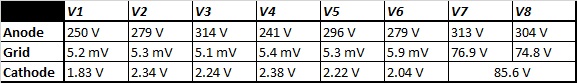

Dunque...iniziamo con le tensioni sui pin delle valvole (sono tutte JJ ECC83S) in allegato.
Le tensioni sono misurate con una Vrete = 234V e in riferimento allo schema allegato (senza riverbero).
Le finali sono alimentate con un VVR che tiene costante la VB+ = 400V e la Vscreen = 302V
Il Pre ha una tensione di alimentazione Vpre = 453 V (un po' altina forse? :hummm_1: ) mentre il Geq ha una tensione di Vgeq = 42.5 V
- Tutte le tensioni sono misurate con Jack di ingresso scollegato e Volumi/Drive a zero, tenendo il puntale del tester fisso sul punto in cui la messa a terra e' imbullonata allo chassis.
- Prima cosa che faro' e' portare sotto VVR anche la PI ed alimentarla con Vscreen, portando la Rk a 1k e la Rtail a 47k per pilotare meglio il finale ed evitare che distorca subito. Si accettano consigli in merito :lol1:
- Quel valore di 5 mV costante sulle griglie...puo' essere un residuo di segnale DC sulla massa? :hummm_1:

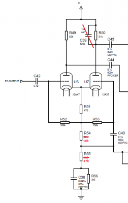

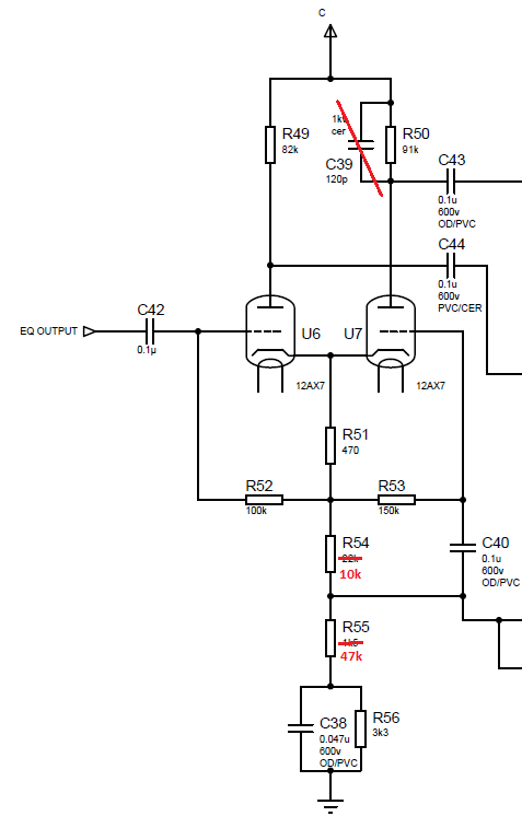

Buongiorno,
Bene ho smanettato un po' con la PI, facendo qualche prova:
- Alimentazione portata sotto VVR a 300V
- Provata l'accoppiata 1k/47k ma l'ampli non suonava per nulla bene, troppo ingestibile stranamente.
Mi sono quindi messo a simulare il circuito ed ho provato a giocherellare con i valori per ottenere circa la stessa risposta in frequenza e lo stesso tipo di distorsione ma con meno swing della tensione di uscita.
Il risultato e' stato il seguente:
Tolto il 120p per smussare il picco sugli alti che erano un po' troppo stridenti, cambiate le 2 res di Tail per diminuire lo swing di tensione.
Provato l'ampli...beh mi piace davvero...pompato, definito, compresso e con una bella botta. :dance_1:
Ora il problema rimane il NFB che risulta troppo chiuso (posso suonare praticamente solo con il Pot al massimo), quindi troppa retroazione.
Ho provato anche a spostare il tap sui 4Ohm ma non cambia quasi nulla.
Purtroppo non riesco a simulare il finale con la retroazione quindi chiedo venia a qualche anima pia di illuminarmi :pardon1:
Messaggi: 9762
Re: Problemi Mesa Mark clone
Messaggio da robi » 16/02/2017, 11:29
di solito quando un controllo al massimo non mi da cosa voglio, estremizzo: togli la NFB e prova l'ampli così.
Se non ti piace, allora devi eliminare qualceh taglio di alti a monte.
Se ti piace, aumenti il valore del pot del NFB.

Nel mentre pero' sto continuando a simulare il circuito. Ho aggiunto il circuito di Feedback e uso una tensione imposta per vedere come risponde in frequenza al variare del pot di Presence.
L'obiettivo (penso oramai l'abbiate capito :lol1: ) e' quello di avere una PI che sia quasi identica a quella originale Mark IIC+ ma che si adatti a lavorare con un finale da 15/20W con 6V6/EL84 (diciamo emulare una sorta di Mark V:25).

Messaggio da robi » 23/04/2017, 23:19
Mi ero perso la tua risposta.
Tieni presente che prima avevi 5k verso massa come partitore del nfb, adesso hai 50k, quindi devi aumentare di 10 volte la resistenza di feedback
Io, a dire il vero, terrei fisso il valore verso massa, ed aumenterei (tipo 56k) la R54.
