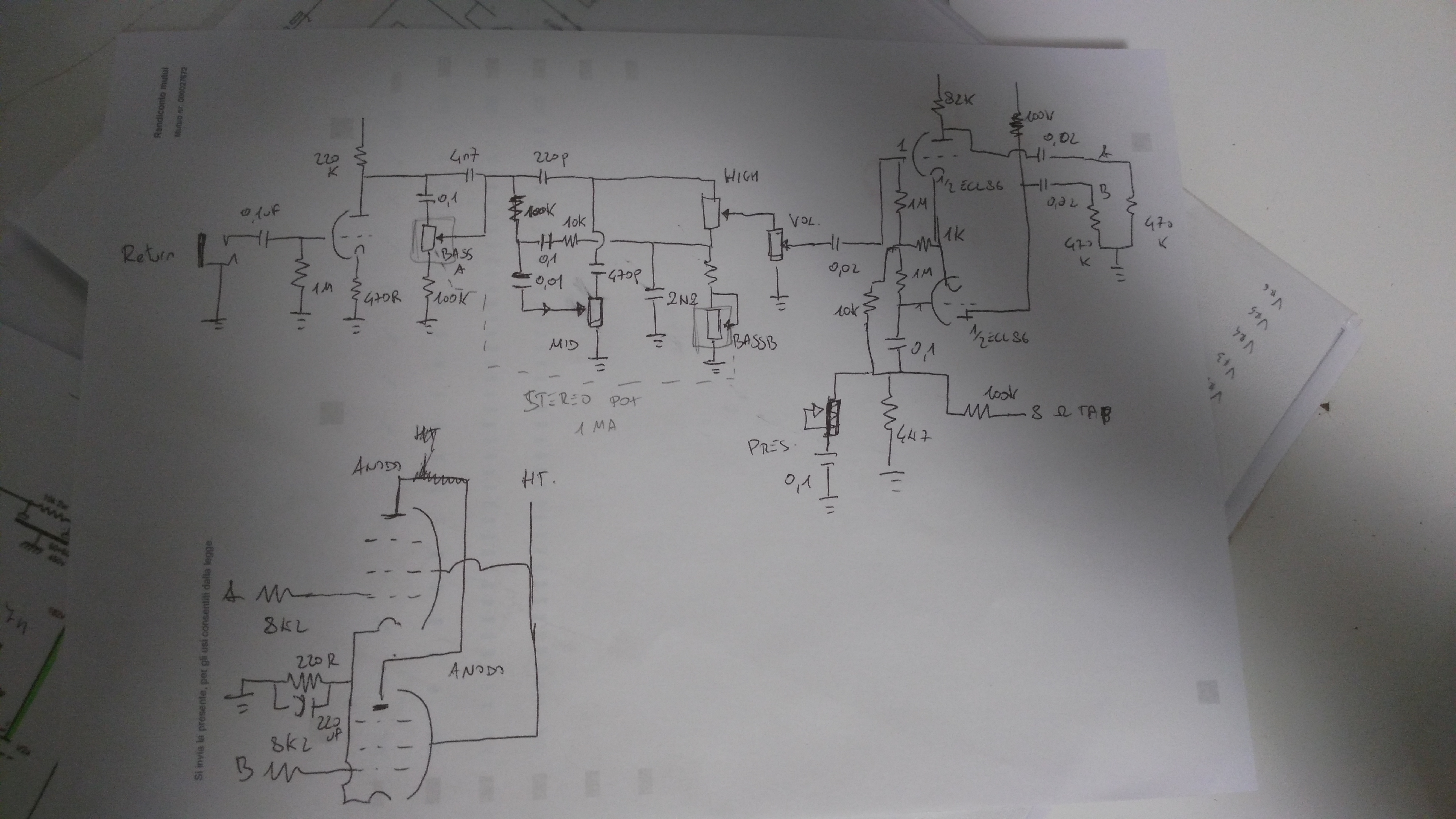

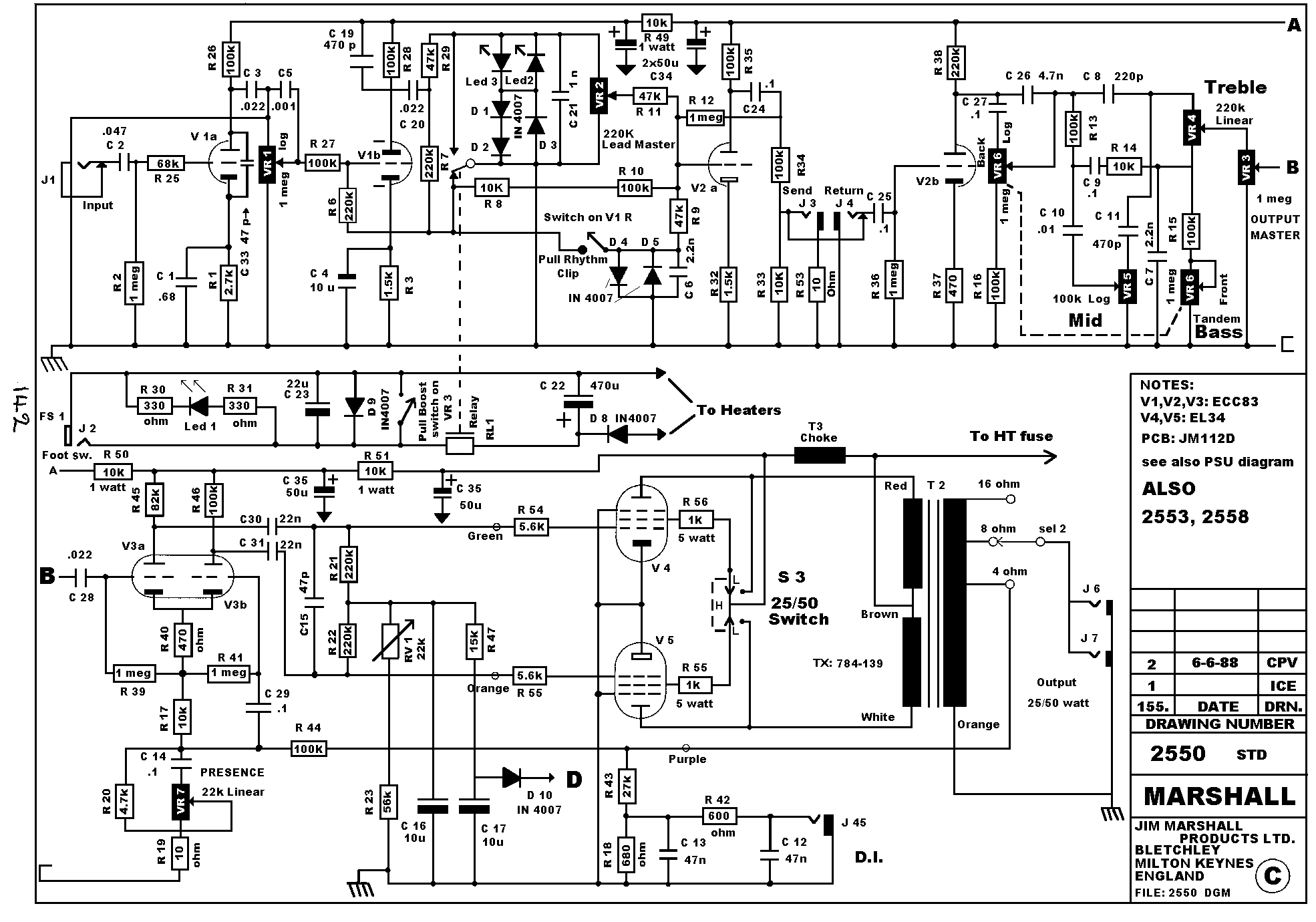

buongiorno, ho un problema su un ampli. La base è la marshall silver Jubilee (ceriatone 2550) ma il finale è un 18W con due ECL86. Il problema è che dopo 4/5 di volume ogni volta che suono una nota prima vine emesso un colpo dal cono e poi la nota si esaurisce distorcendo...dopo aver visto e rivisto l oshcmea ho trovato una cosa strana : sulle griglie della P.I (normalmente pin 2 e 7 di una ECC) misuro verso massa 12,3 VDC. Per caso o meno è la stessa tensione che misuro tra i catodi delle finali (un po' alta ma niente red plating).
L'unico motivo che mi viene inmente è che la tensione positiva sia portata dal feedback, è possibile? ho per caso invertito lo 0 e l'8 ohm del t.u?
allego schemi
Non ho fatto il circuito D.I. ma dubito influisca

Pin 8? Delle ECL? Nello schema Marshall compaiono 2 el34 ma io non le ho usate

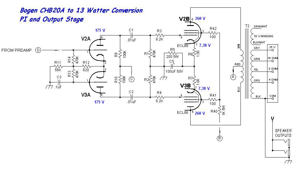

Infatti li leggo 0... è tra i pin 1 e massa che leggo 6.8vdc quindi sui triodi...per l'esattezza ho 198vdc sugli anodi (pin 9) e 23vdc al catodo (pin 2+pin 2)

Guarda dove sono collegati gli ingressi della PI: c'è la corrente di entrambi i triodi su quel 56k, quindi è normale tu abbia una tensione positiva.
Puoi postare lo schema di cosa hai realizzato, nello specifico?

Te lo chiedo perchè parli di feedback, ma nello schema postato non c'è nessun feedback sul finale.

Il feedback l'ho copiato dallo schema Marshall...avevo pensato anche io che la tensione venisse dalle resistenze da 1m che collegano il catodo alle griglie...quindi il problema potrebbe non essere lì...do un occhiata alla parte del tone stavo perché aumentando i medi aumenta anche il volume è il pot del volume crea rumori (distorsioni e crepitii) solo a metà corsa,al massimo e al minimo no

Proprio per questo ti chiedo lo schema, per sapere come hai fatto il finale. Sia come schema sia come realizzazione.

Messaggio da Fabio182 » 30/11/2017, 17:45
In allegato lo schema che ho utilizzato,quindi Marshall+le ECL 86 con i valori che ho utilizzato, sono partito dal return perché inserendo un jack nel send non sento problemi...i problemi svaniscono anche togliendo il fusibile del t..u...ho persino pensato che sia il t.u. il problema perché anche cambiando le valvole resta...fa uno spernacchiamento da vol 4 a Volume 8...agli estremi della corsa del potenziometro non da problemi...

piccolo aggiornamento : a un certo punto il pin 6 della ECL (l'anodo del pendtodo) ha iniziato a fare un arco elettrico accanto al pin 5 (filamenti) una volta scollegato e isolato ho riacceso l'ampli lavorando come un single ended e non faceva nessun tipo di rumore (volume più basso ma comprensibile) ho quindi smontato il T.U. e ho notato che c'era una giunzione al'linterno delle spire del primario, il tester misurava 138 ohm tra Anodo-ct e anodo2-ct e 276 ohm tra gli anodi...evidentemente il segnale aveva problmi a superare la giunzione o forse stava rovinando le spire vicino...

Messaggio da Fabio182 » 07/12/2017, 0:48
