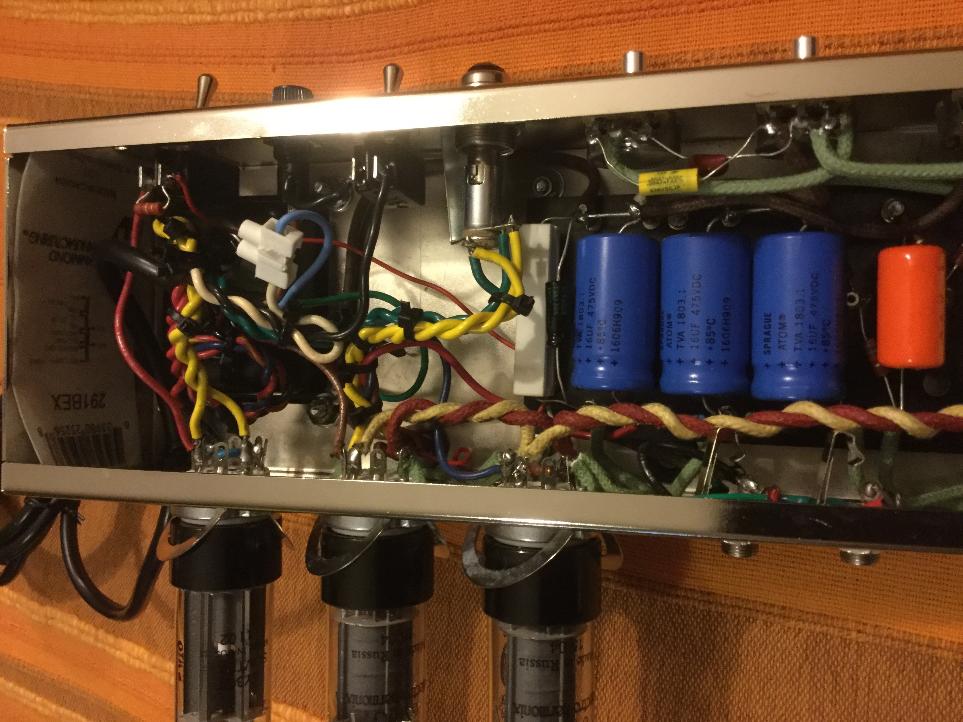

Messaggio da Jazzguitar » 07/12/2017, 13:54
Tensioni rilevati
Buongiorno amici :salu:

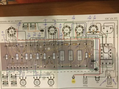

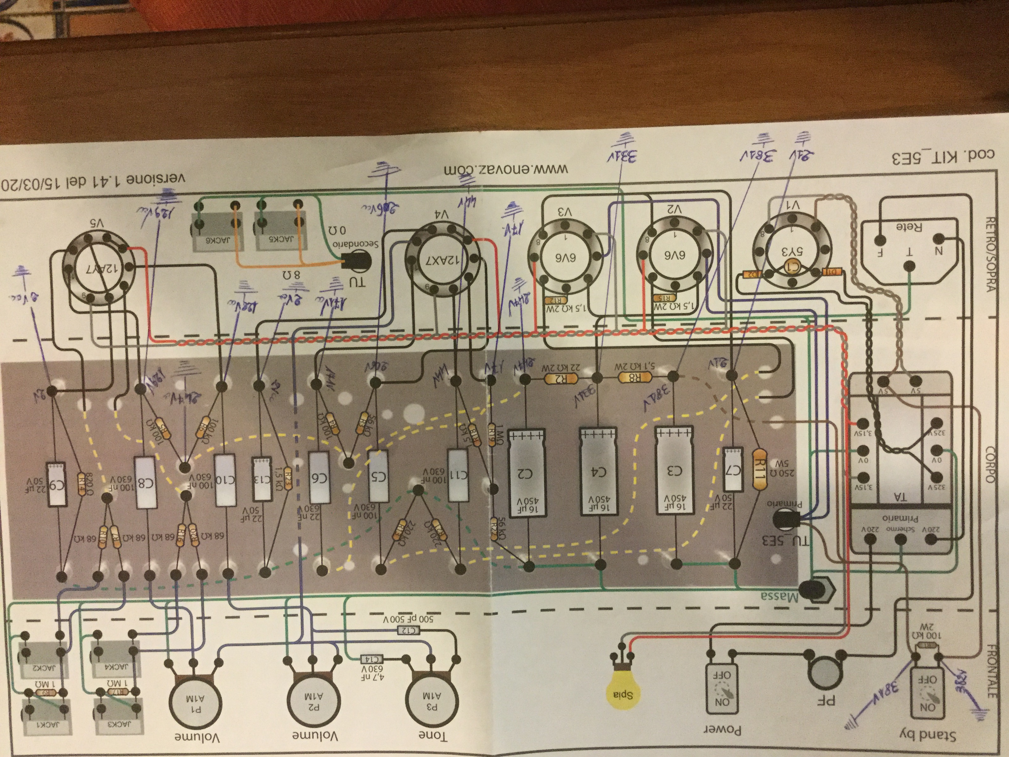

Ho realizzato il secondo 5e3, questa volta con altri componenti acquistati qui e lì in giro per la rete.

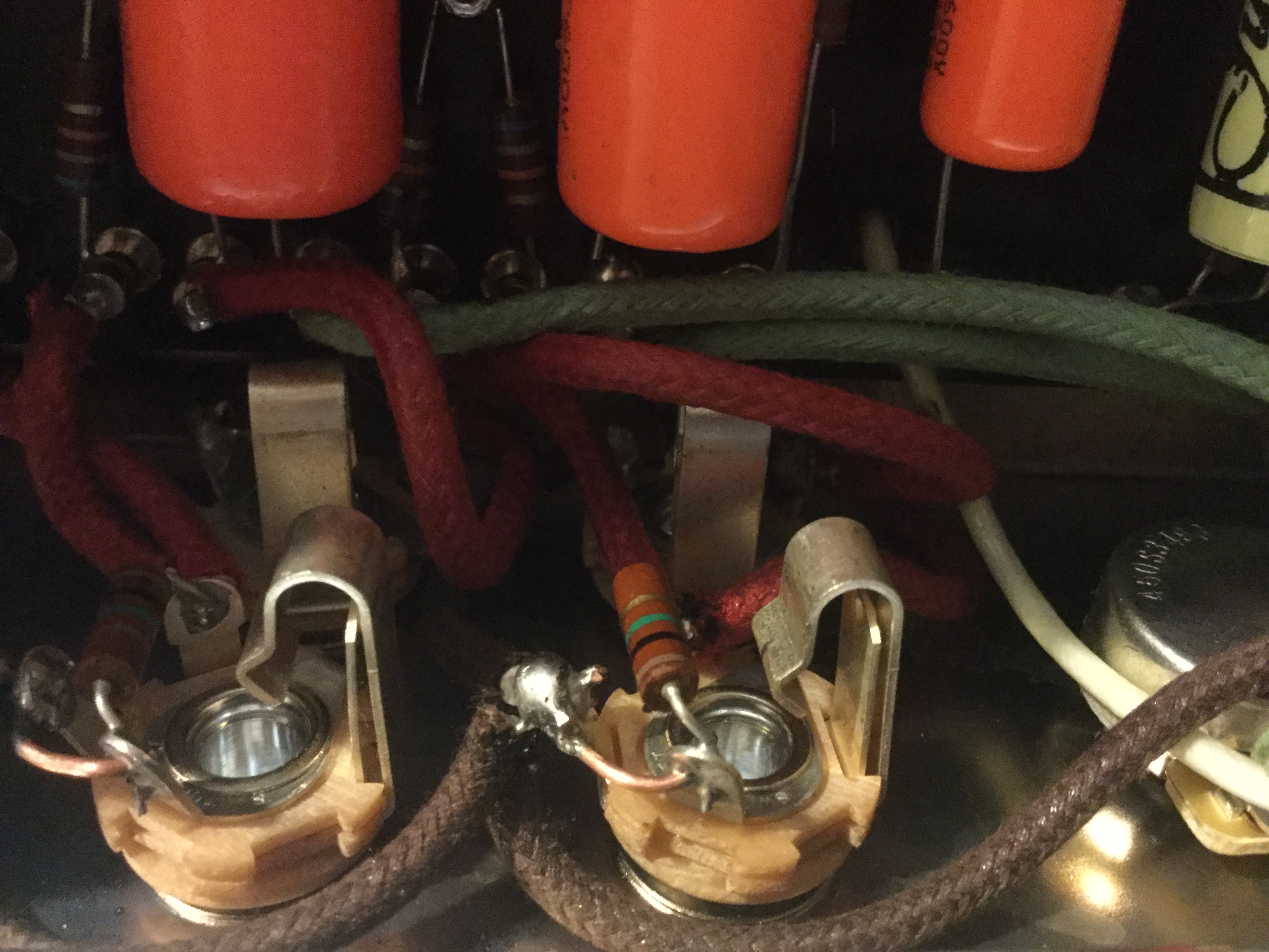

Ho montato il tutto, ma questa volta invece dei jack da pannello neutrik ho utilizzato i switchkraft. Debbo dire ottimi e robusti. Ma purtroppo come ho sempre detto umilmente, no li avrò saputo collegare correttamente. Perché tutto almeno è regolare, ma l’ampli non da segna di vita. Morto completamente.
Le valvole accendono, ho rilevato tutte le tensioni che mi sembrano regolari, ma il tutto non funziona. Ritengo che vi siano sbagliati collegamenti sia sui 2 jack al trasformatore di uscita per la cassa, che sui jack di ingresso segnale chitarra.
Chiedo a qualcuno di voi se può cortesemente illuminarmi su come vengono correttamente collegati i jack rispetto ai neutrichk.
Allego materiale illustrativo.
Grazie e saluti
Dimenticavo, mi sono basato su questo layout, con i, quale ho già realizzato u. 5e3 precedente che ha funzionato.
:salu: :salu:
Jack ingresso segnale
Jack tu uscita

Messaggio da Kagliostro » 07/12/2017, 18:16
Questo può aiutare ?

Re: 5E3 Tweed Deluxe clone
Messaggio da Kagliostro » 07/12/2017, 20:09

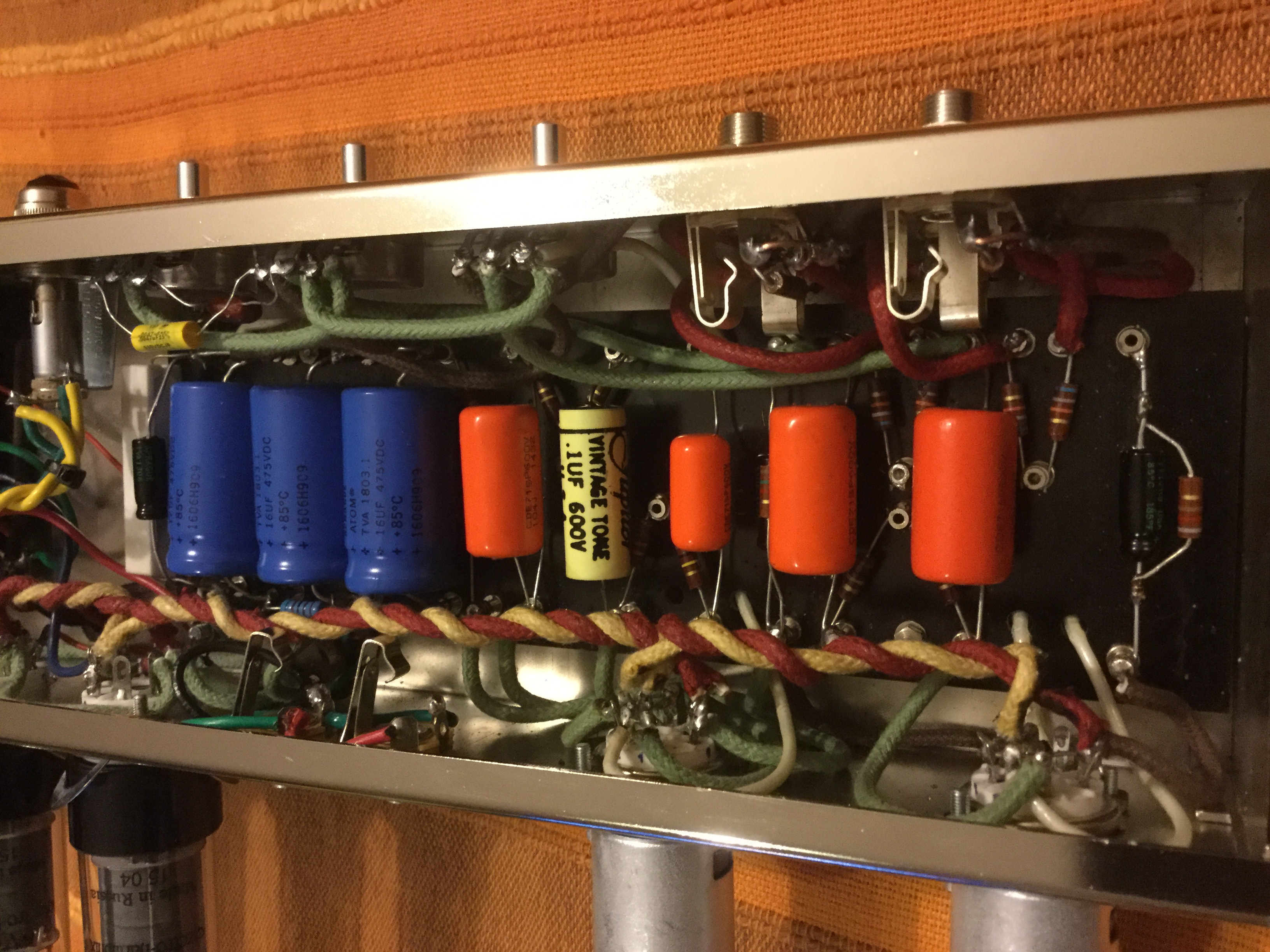

...... come ti sembra il lavoro ?
In questo post vedo due immagini che però non capisco se siano il tuo secondo 5E3 o cosa ....
quindi vado male a dir qualcosa su come mi pare il lavoro
Posta qualcosa che poi saremo tutti pronti a parlarne male ed a randellarti :mang: :mang:
Ovviamente scherzo, facci vedere che poi commentiamo ;)

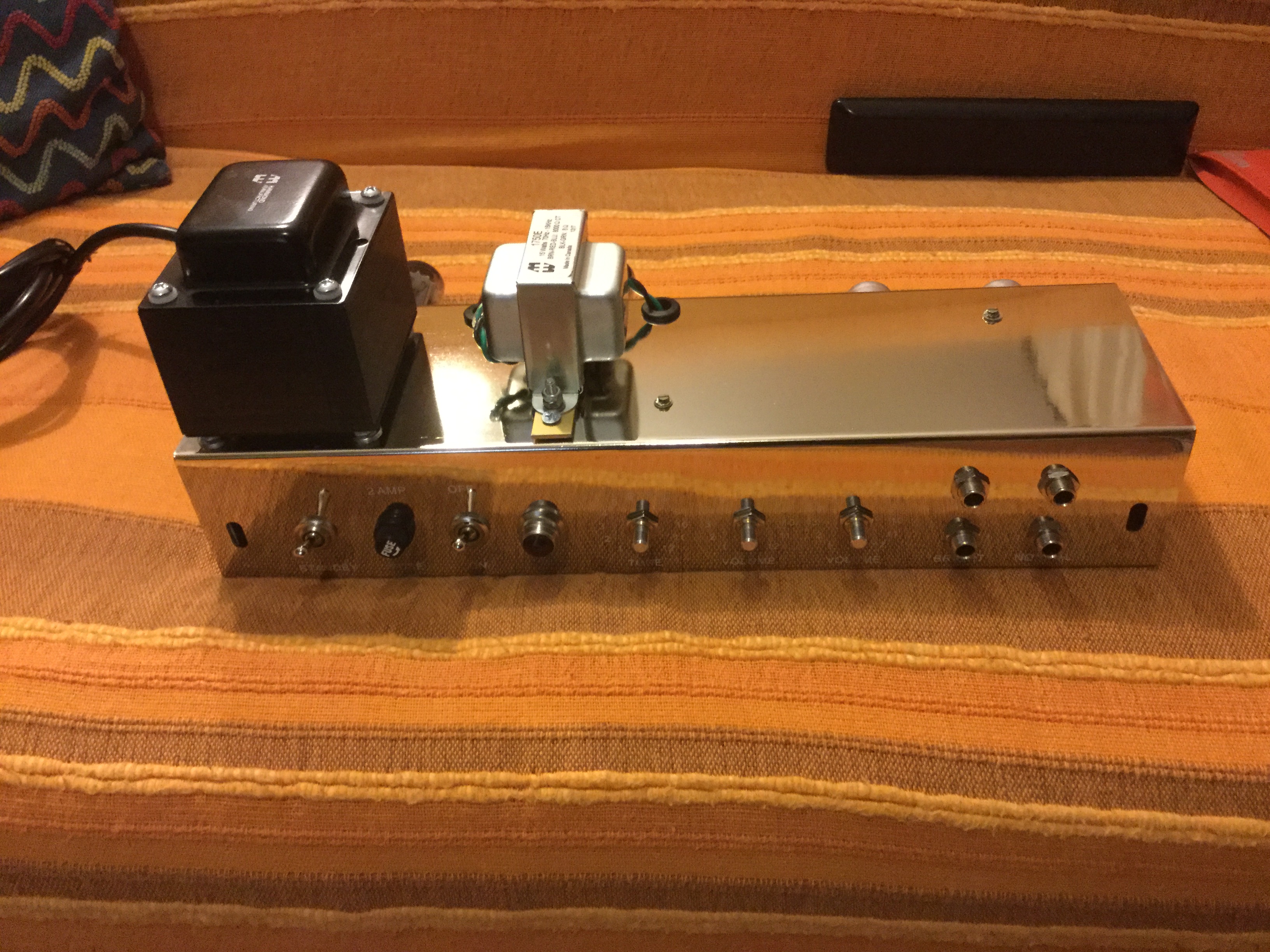

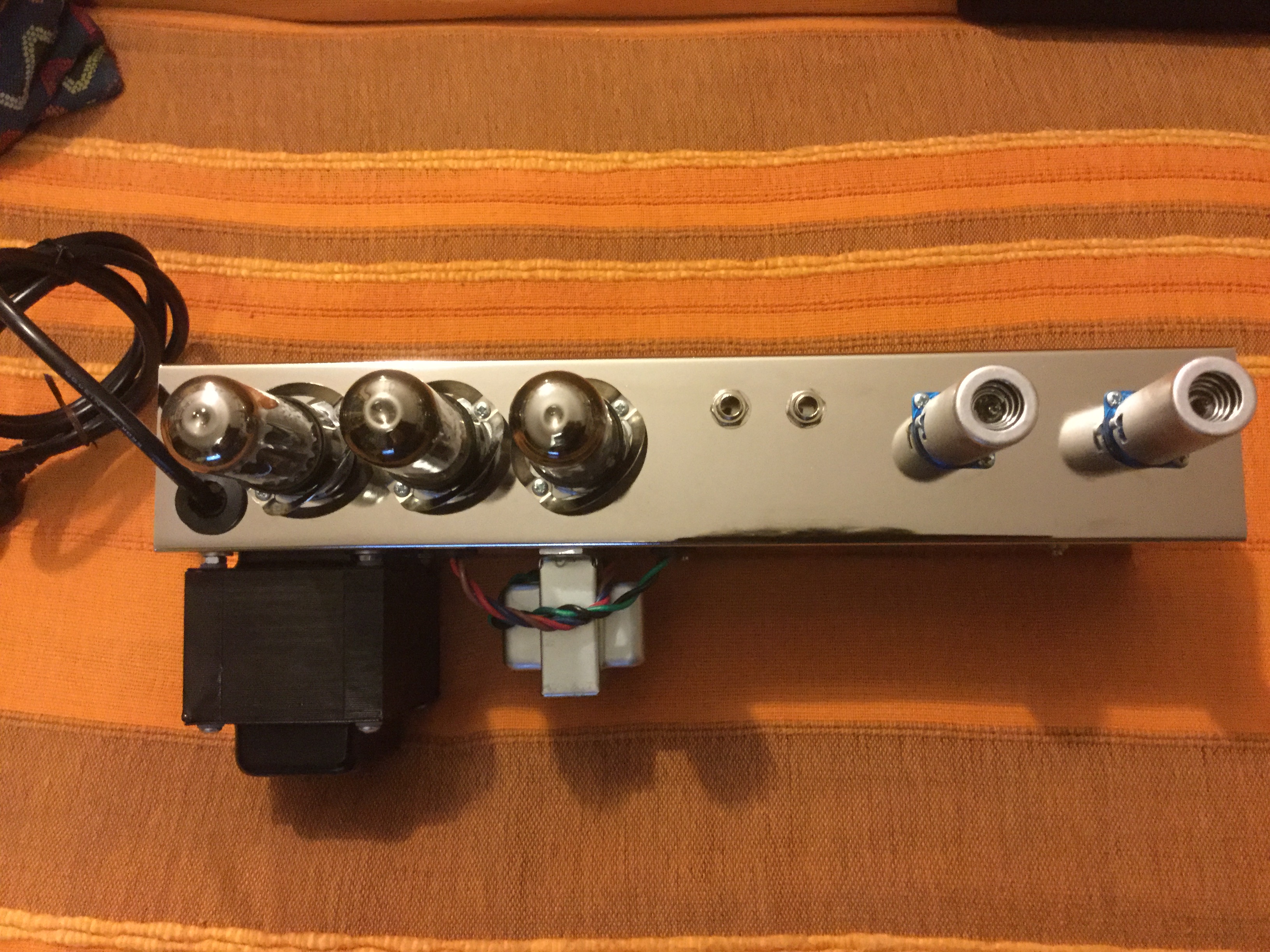

Messaggio da Jazzguitar » 07/12/2017, 21:24
:numb1:
Bene, ecco le foto :mang: :mang: :mang:

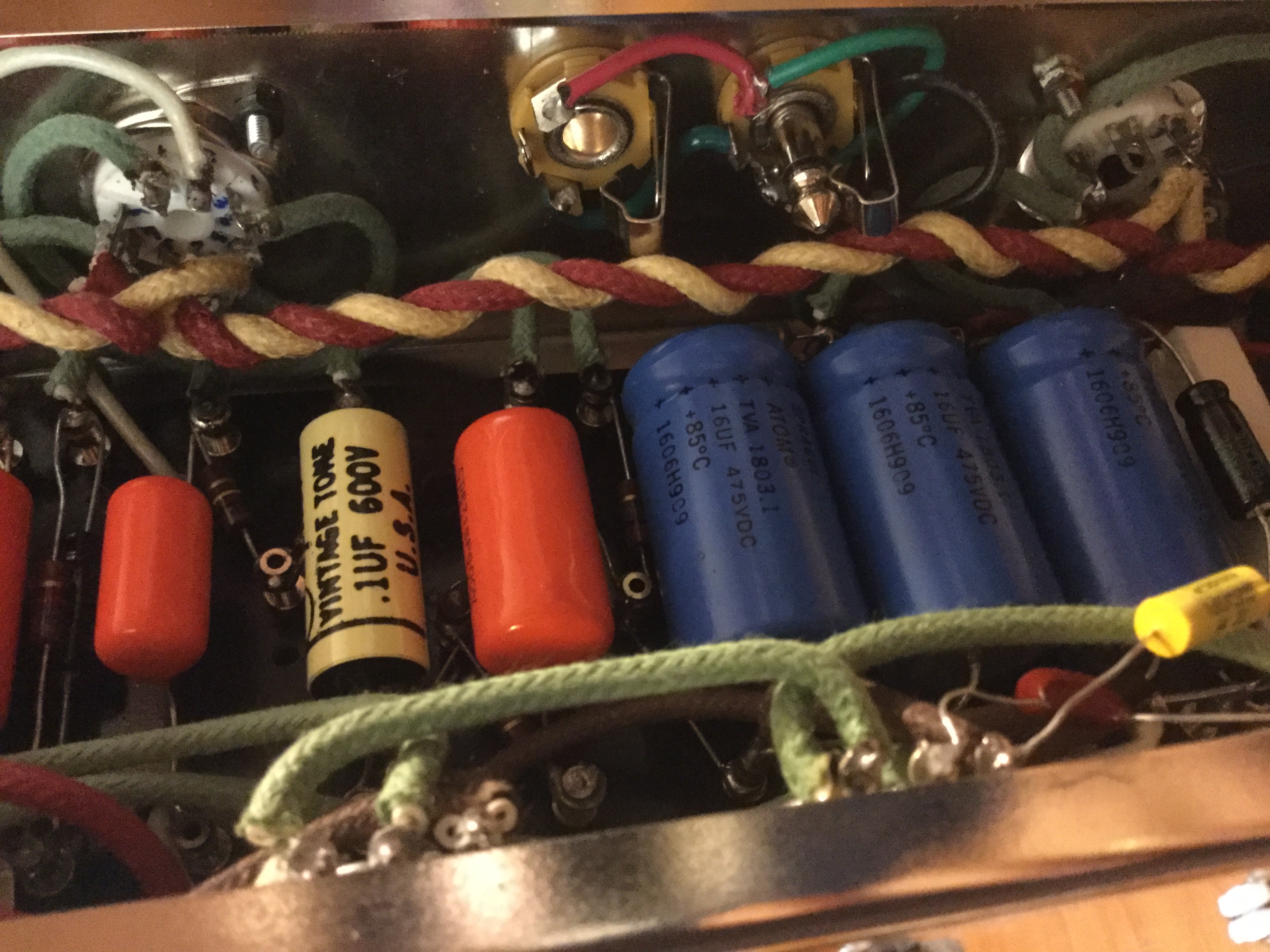

Jazzguitar
Messaggi: 254

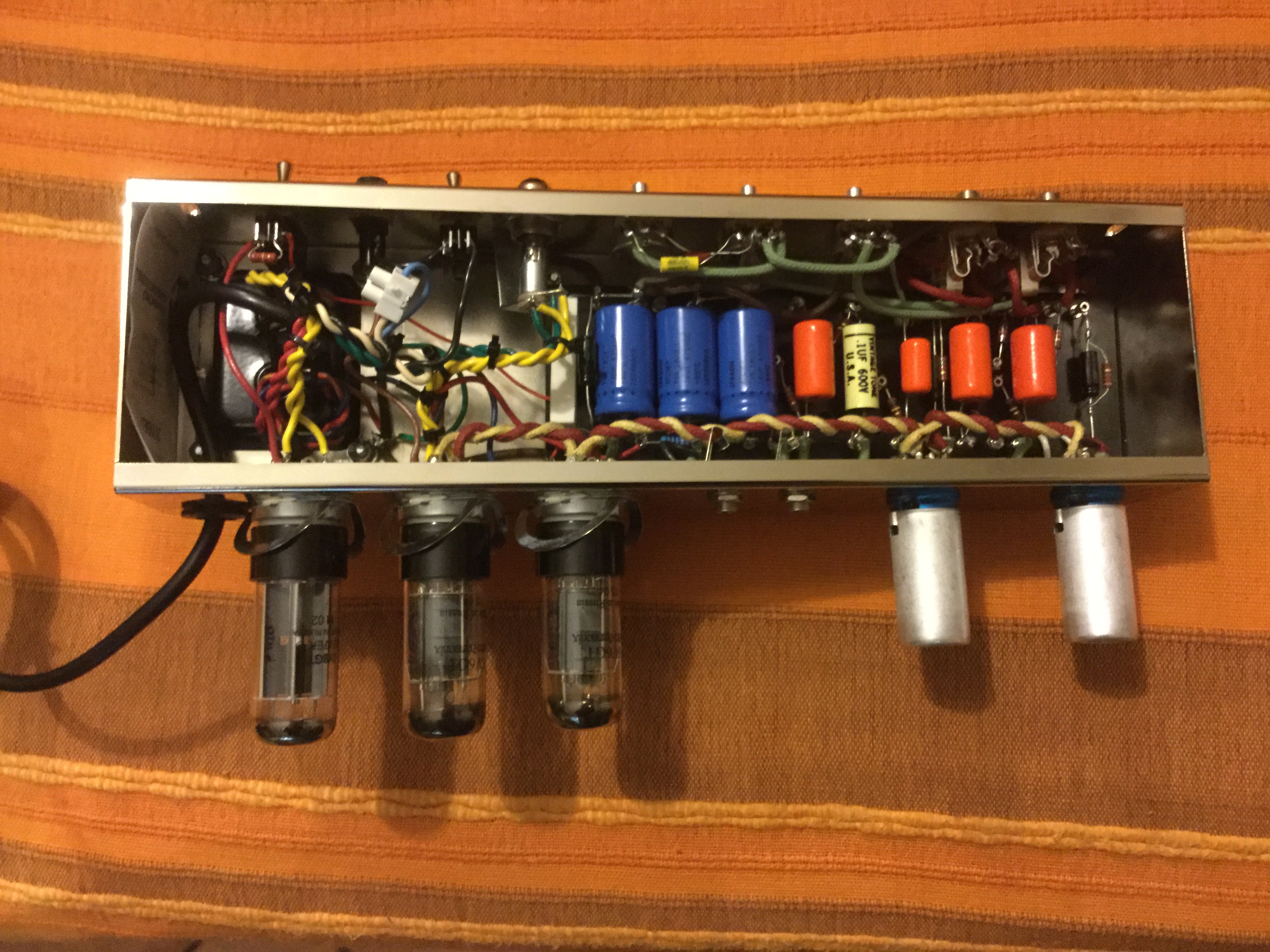

Messaggio da Jazzguitar » 07/12/2017, 21:25
Altra foto
:salu:
Ps lo so il morsetto bianco fa schifo, ma si è bruciato il saldatore e non avevo come fare........quindi a mali estremi estremi rimedi :salu:

Messaggio da Jazzguitar » 07/12/2017, 21:26
:salu:
Questa volta ho montato trasformatori hammond.
Speriamo tengano bene.
Sono aperto alle critiche....... :pardon1: :pardon1: :pardon1: :wel1: :wel1:
Messaggio da Kagliostro » 07/12/2017, 22:11
I fili del TU sono un tantinello lunghi e la zona sotto il TA è un po' caotica (d'altronde lo spazio in quel tipo di chassis è piuttosto ristretto)
Per il resto ....
Bei componenti e bel montaggio ordinato, Ben Fatto :yes:
:numb1: :numb1:
Magari, vedi se si può in qualche modo migliorare la situazione fili del TU, nell'insieme una bella realizzazione :wel1:
