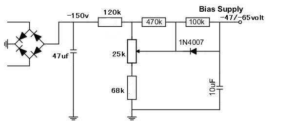

Guarda questo
I valori sono solo per partire, poi vanno aggiustati in base alle esigenze del circuito
EDIT: Schema corretto, gli elettrolitici erano messi al contrario

grazziieee mille :pardon1:
il mio dubbio era .. che non andasse in corto con il ponte dove rettifico la 360volt o sui filamenti .. vorrei metterci le due resistenze da 100ohm per creare il ct..

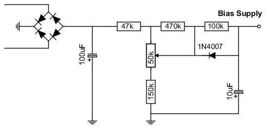

Guarda questo
i condensatori così sono pronti per la mezzanotte del 31? :lol1:
Messaggi: 9942
Re: Problema secondari trasformatore
Messaggio da Kagliostro » 29/12/2017, 21:56
:face_green:
Sistemo subito [icon_e_biggrin.gif]

si tranquilli ho capito.. l'importante era capire come avere la tensione negativa :face_green: cmq il diodo 1n4007 nello schema .. a che serve?è necessario?
Messaggi: 9942
Messaggio da Kagliostro » 29/12/2017, 23:36
è necessario?
Se c'è .... direi di si
Serve a fare in modo che all'accensione C2 si carichi normalmente ma allo spegnimento la scarica avvenga in modo lento

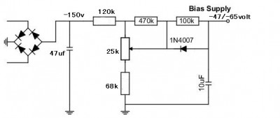

negli schemi che vedo in giro sulle 6l6gc ci mettono sempre-50\-55v.. ora l'ho messo cosi.. solo che prima avevo una 120k(al posto della 100k dopo il cap da 47uf) e mi variava il voltaggio girando il trimmer ora no.. resta fisso su -52 dovrebbe abbassarsi il voltaggio al variare del trimmer? (o forse prima misuravo col cap da 10uf scarico :ops: )
EDIT: confermo è il cap che carica veloce e scarica lento.. :lol1: ora ho da -30 a -52
Messaggi: 9942
Messaggio da Kagliostro » 02/01/2018, 18:04
Come dicevo, se qualcuno è pratico con quelle finali, si faccia avanti, io i dati li ho letti qui
http://tdsl.duncanamps.com/show.php?des=6L6GC
ed in un paio di datasheet
Hai un -150v grezzi e vorresti ridurre ed avere da un 30% (45v) a un 40% (60v)
Prova a vedere cosa succede con una res (dopo il cap da 47uF) da 150k + pot da 50K + res (tra pot e massa) da 47K
Oppure res 120k + pot 50k + res 47k

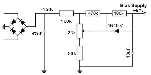

Messaggio da thecrow » 02/01/2018, 22:47

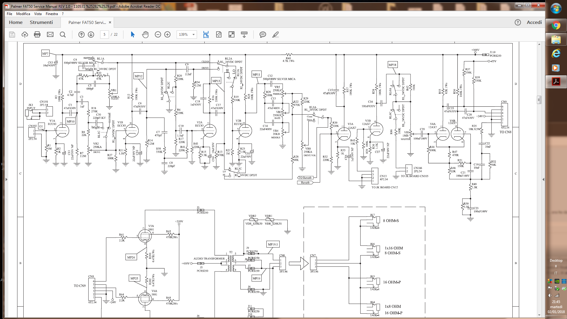

.. non ho un pot da 50k.. l'ho fatto cosi penso può andare.. poi magari quando monto il finale vedo se va bene al limite cambio qualche resistenza.... ora ho da -47 a -65 volt. Sullo schema del finale che voglio realizzare mi porta -55 volt.. è un palmer fat50...questo
Messaggi: 777
Messaggio da alexradium » 03/01/2018, 15:18
penso vada bene con quelle tensioni,poi ogni valvola ha le sue,in genere le 6L6GC vanno benissimo anche col 50% di dissipazione,quello schema è praticamente un Engl e funziona bene anche se molto dipende dai trasformatori.
Un oscilloscopio ce l'hai?
