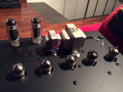

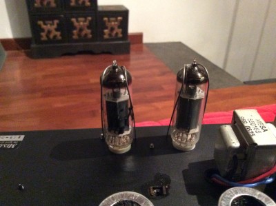

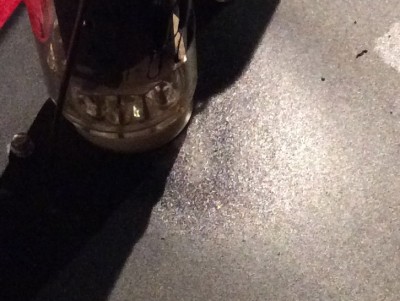

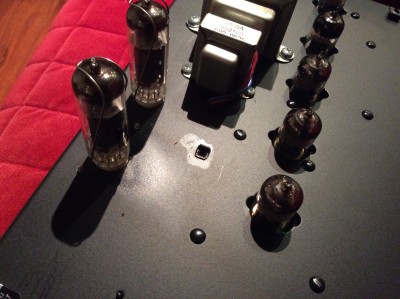

Purtroppo a prima vista non c’è nulla di evidentemente bruciato, l’odore però non lascia molti dubbi.. :surpr:
Solo due delle 5 valvole del pre sembrano avere il cappuccio più scuro, ma forse è normale, le finali pure hanno il cappuccio più scuro ma sembrano a posto, una delle due ha una colla nera sul tubo e subito dietro sullo chassis sembra come se fosse stato riverniciato :ohhh: in più il Trasformatore di potenza ha degli strani filetti su un lato.. provo a postare qualche foto se riesco, nel mentre sto costruendo il limitatore di corrente come suggerito da K, ma non ho la lampada!! :muro:

Sullo chassis vedo questo alone
Se prima non c'era, potrebbe indicare che dalla parte opposta qualche componente si è surriscaldato, devi verificare
