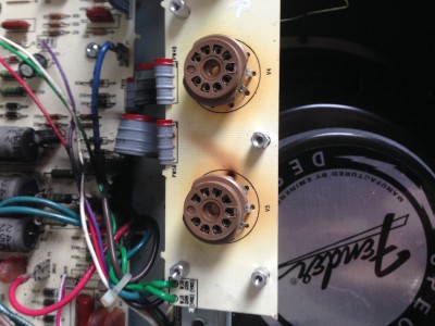

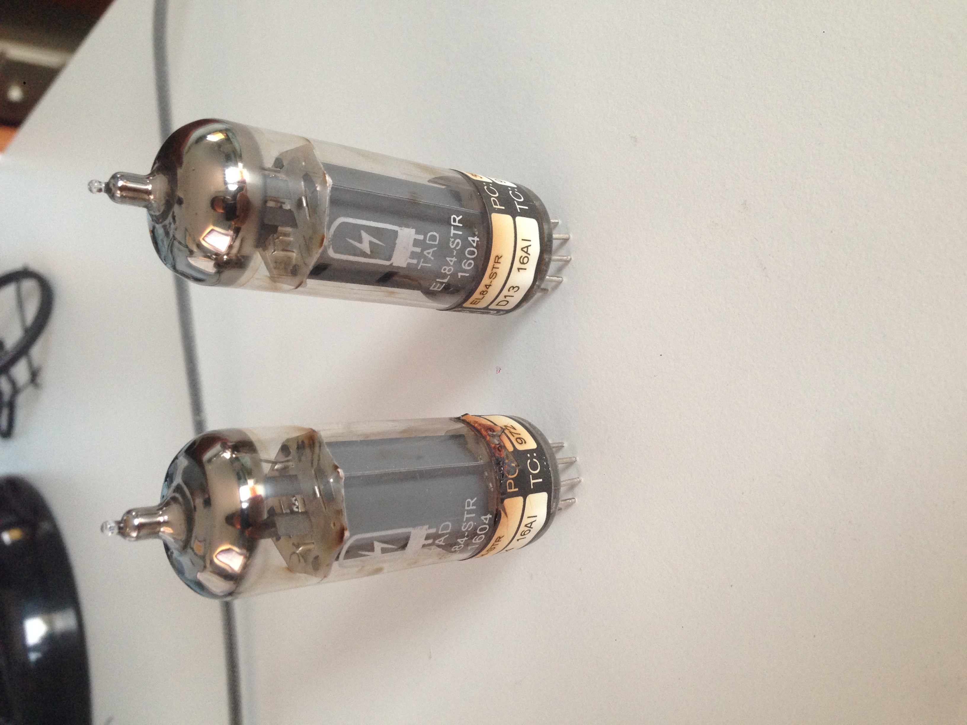

Cia a tutti, stavo provando un pedale e all'improvviso dall'ampli si è sentito uno scoppio e poi subito dopo un forte fruscio e piccoli scoppiettii e da un tastino vedevo un bagliore continuo.
L'ho aperto ed ho trovato la basetta dove ci sono i zoccoletti delle valvole bruciata, credete sia colpa della valvola che è bruciata o è dovuto a qualcos'altro?

Forse un problema con lo zoccolo, ma dirlo con certezza non è facile
Ti consiglio di eliminare completamente la basetta lasciando perdere tentativi di recuperarla, la rifarei con turret o eyelet
eliminando anche quei due flat cable e sostituendoli con fili normali

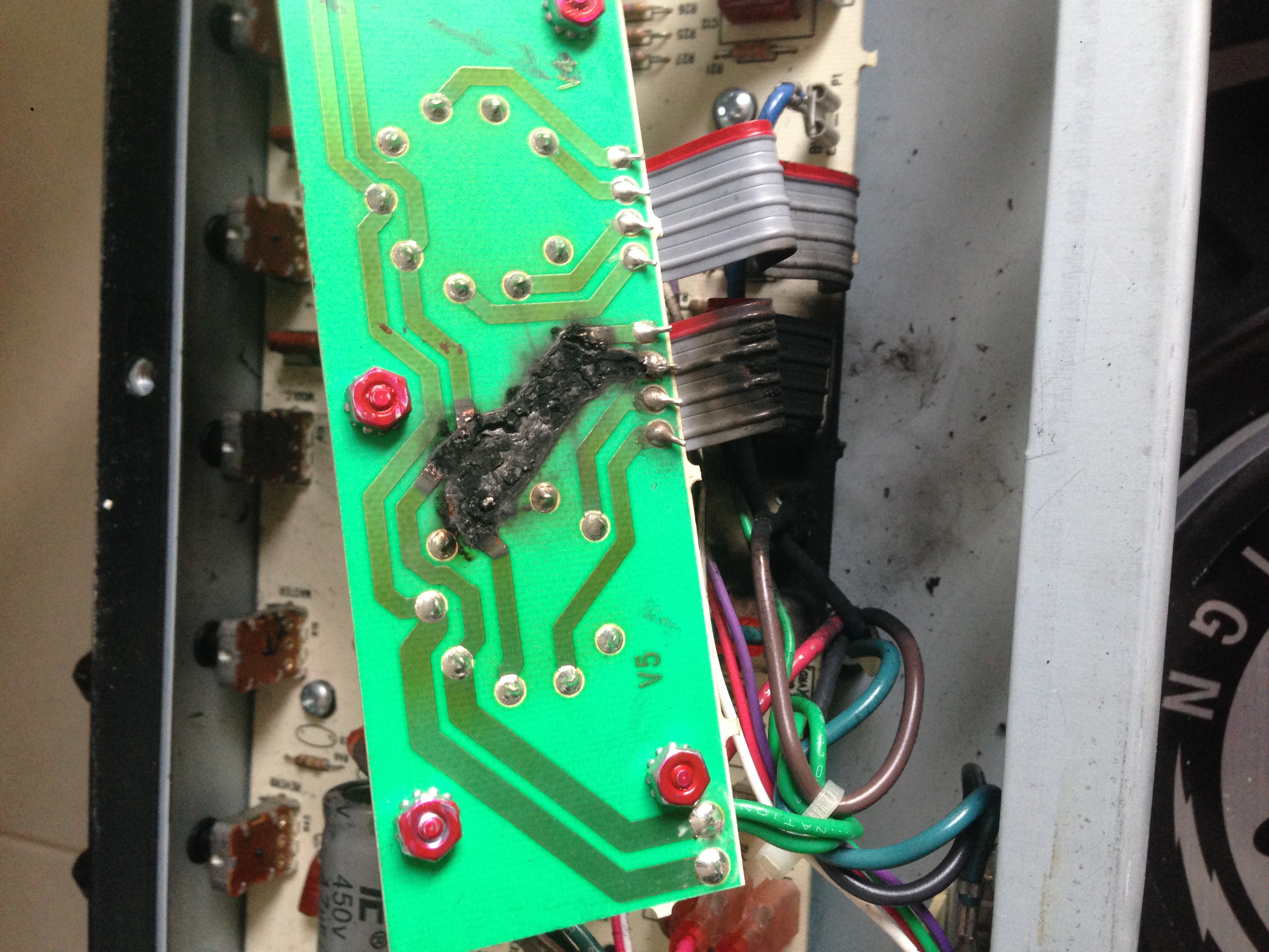

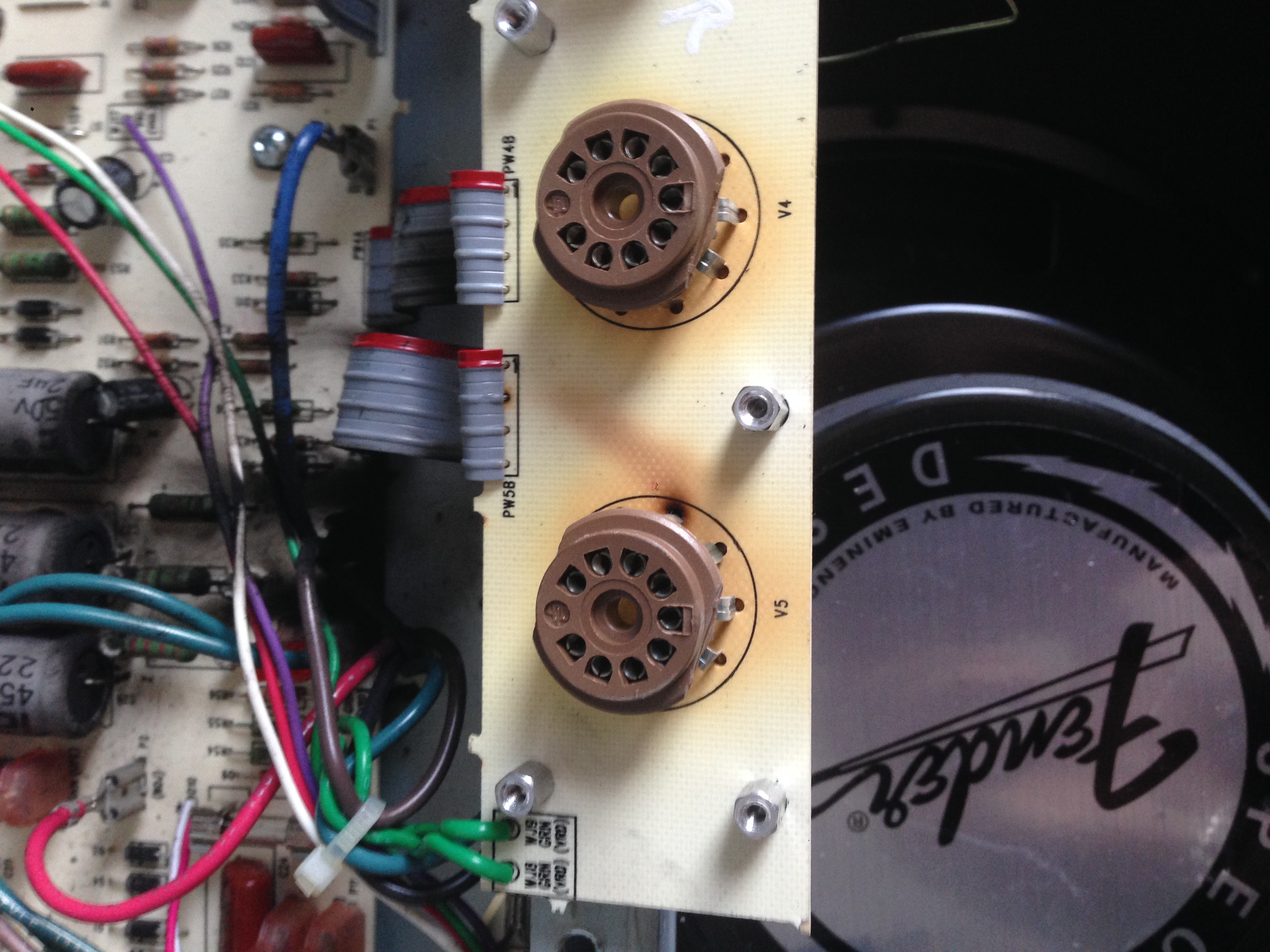

Dalla foto mi sembra che tutto si sia originato dalle due piste dell'anodo e catodo di V5, che sono effettivamente vicine.
Potrebbero essersi scaldate col tempo, e la pcb essere diventata leggermente conduttiva, e da lì l'effetto valanga dato dalle centinaia di volt di differenza fra le due piste vicine (la corrente fra le piste aumenta, la pcb brucia, la conducibilità aumenta, la corrente fra le piste aumenta, la pcb brucia...).
Fare una turret lo trovo scomodo per tutte le dimensioni che bisogna rispettare (interassi, spessori, distanze, vedere questa foto per capire meglio: http://cdn.tonegeek.com/wp-content/uploads/P1020897.jpg ).
Replicare la pcb sarebbe forse più semplice, magari evitando le piste vicine e sostituendole con cavi specifici.

Quello in foto è proprio come il mio.
Non ho mai fatto una pcb prima e non ho nemmeno mai usato le turret, non saprei proprio da dove cominciare, non vendono quelle pcb già fatta, tipo pezzi di ricambio?

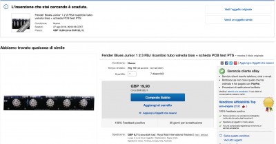

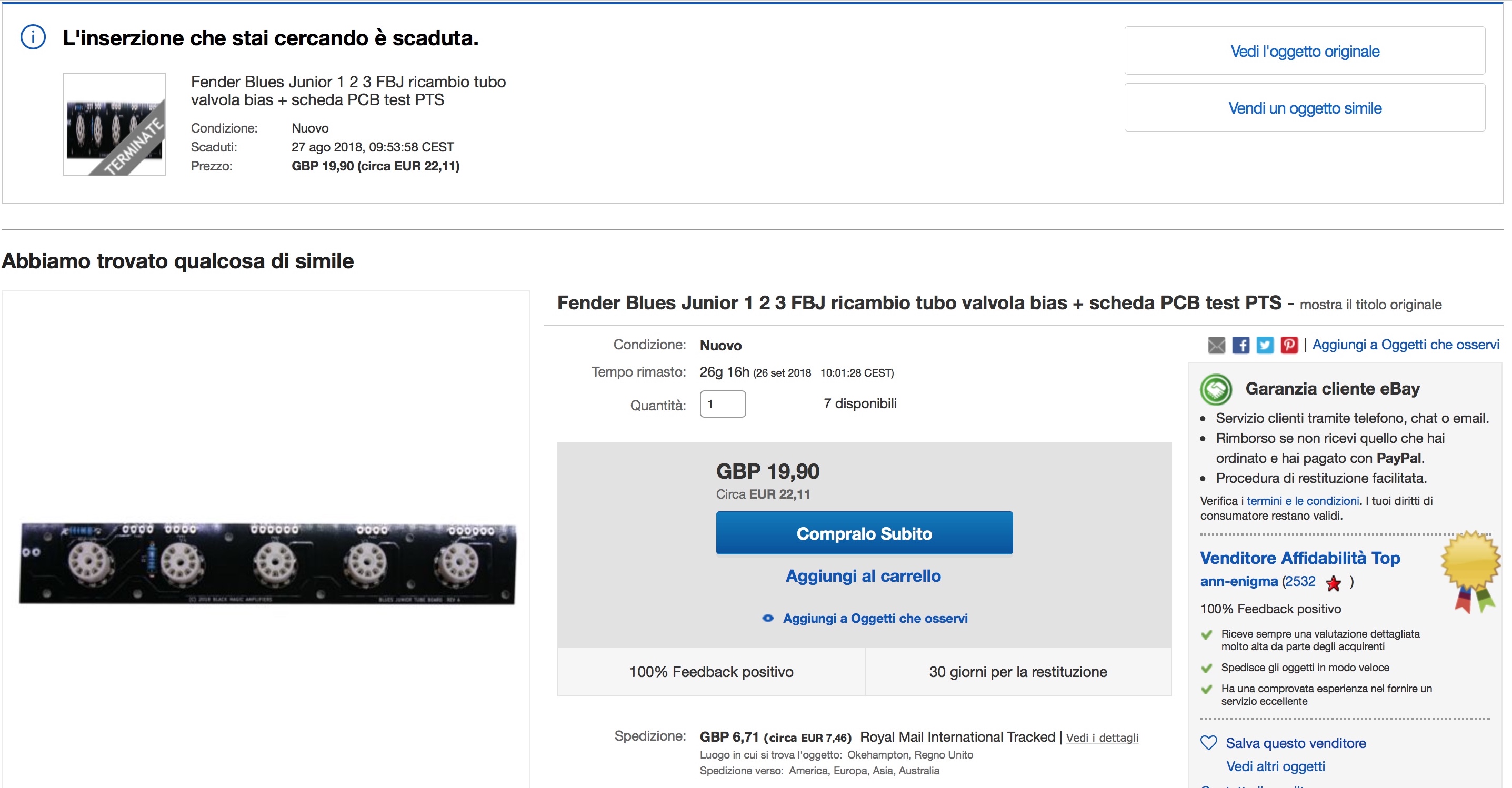

La board che ho trovato su ebay va bene? Vorrei solo sostituire la board rotta senza addentrarmi in cose più difficili, anche perché non ne ho le capacità.
Re: Fender Blues Junior III
Il link che hai postato è di un'inserzione scaduta.
- Federico Marini
- Diyer
- Messaggi: 215
- Iscritto il: 15/11/2017, 21:01
- Località: Roma
Il link che hai messo è ad un'inserzione scaduta, come leggi in alto nella tua schermata.
A te ebay ha dato l'alternativa sotto, a me non la proponeva.
Procedi pure, ma devi cambiare anche la piattina bruciata (o usare singoli cavi come proponeva kaglio).
