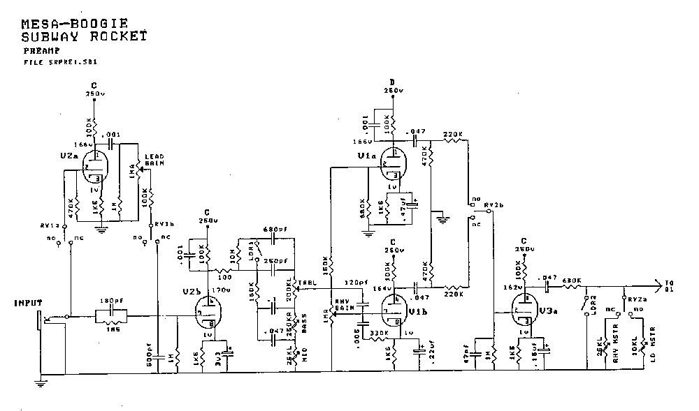

Come da titolo ho un mesa subway rocket che quando cambia canale, in particolare da clean a lead, spara una fucilata attraverso il cono.
Schema alla mano ho potuto verificare che il problema si genera all'ingresso di V3A.

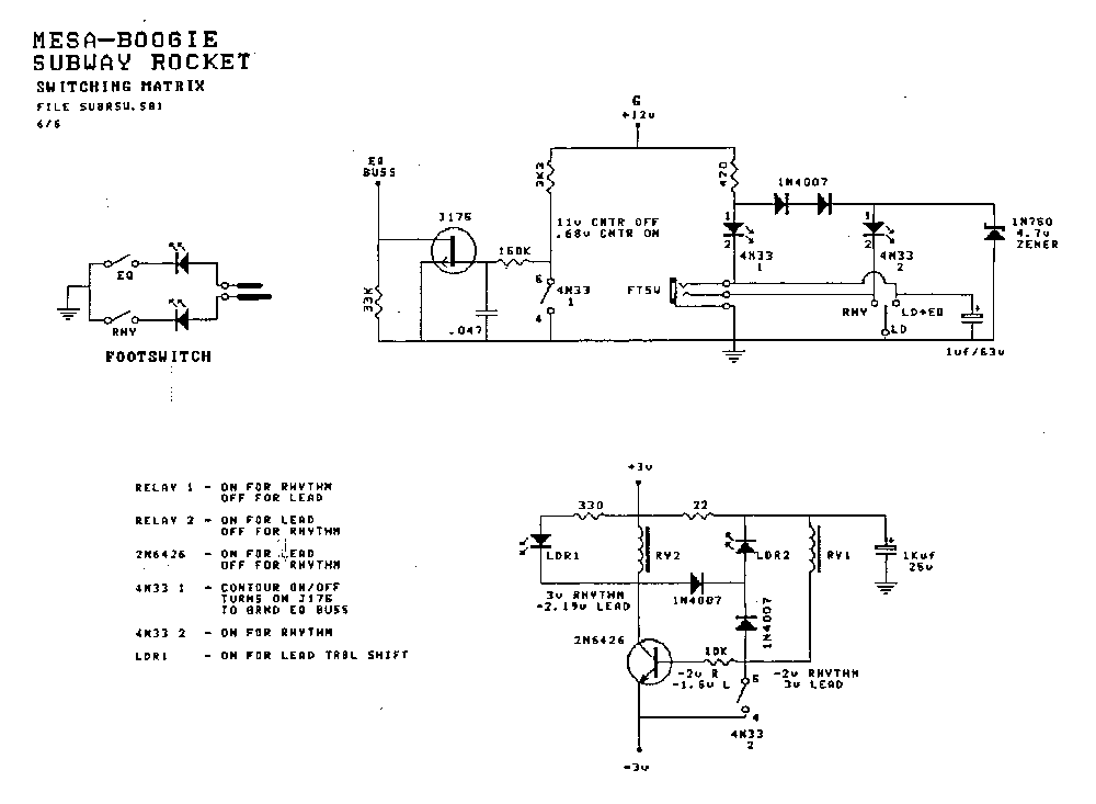

Ho provato ad invertire i due LDR, visto che il secondo dovrebbe ammutolire l'ampli durante la transizione da un canale all'altro, ma niente....
Controllato relè e componenti della switching matrix e sembra tutto a posto. L'amico che lo ha portato ha anche cambiato tutte le valvole di pre.
Allego schemi, pessimi...., trovati sulla rete....metto solo il pre con la switching matrix in quanto se metto a massa l'ingresso dello stadio successivo a V3A si ammutolisce tutto.

ho provato anche a mettere delle res da 1mega tra i contatti dei relè ma nulla.

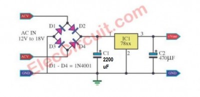

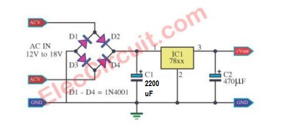

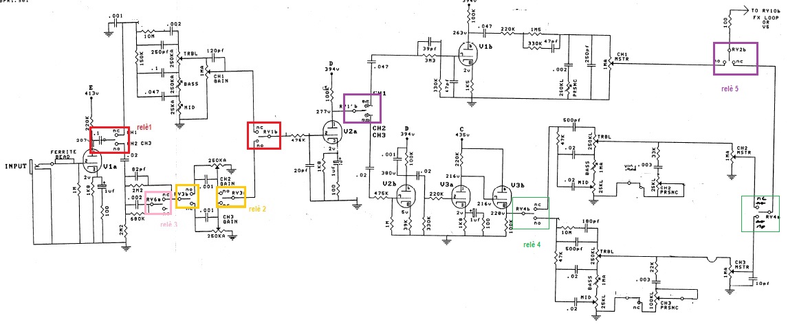

eccolo qui, in versione integrale, ho voluto semplificare lo schema limitandomi a solo 5 relè a doppio scambio e lo schema del circuito a 12 VDC che ho utilizzato. entrambi i circuiti sono disegnati esattamente come presenti nell'amplificatore

Da una rapida occhiata il relè 4 switcha sul catodo dove hai una tensione continua, metti un condensatore ed una resistenza verso massa prima di andare sul relè.
Stessa cosa il relè 5, switcha dove c'è tensione, dovresti fare in modo che dall'anodo venga fuori un condensatore con una resistenza a massa e poi puoi andare sul relè.
Considera che a volte nonostante tutti gli accorgimenti con i relè non ne vieni fuori, ecco perchè molti usano gli optoaccoppiatori.

ok! in effetti è un'accorgimento (quello del condensatore sull alta tensione) che avevo già adottato nel relè 1, sicuramente lo implemento anche li, per quanto riguarda il relè 5 ho usato diverse volte un relè in un cathode follower per switchare le equalizzazioni ma non mi è mai servito mettere un condensatore davanti, proverò lo stesso comunque, un dubbio che avevo era quello del condensatore da 2200uF sui 12 V che forse essendo troppo grande come capacià fa rumore quando vengono accesi i relè per via di un'assorbimento a valle del TL7812...
