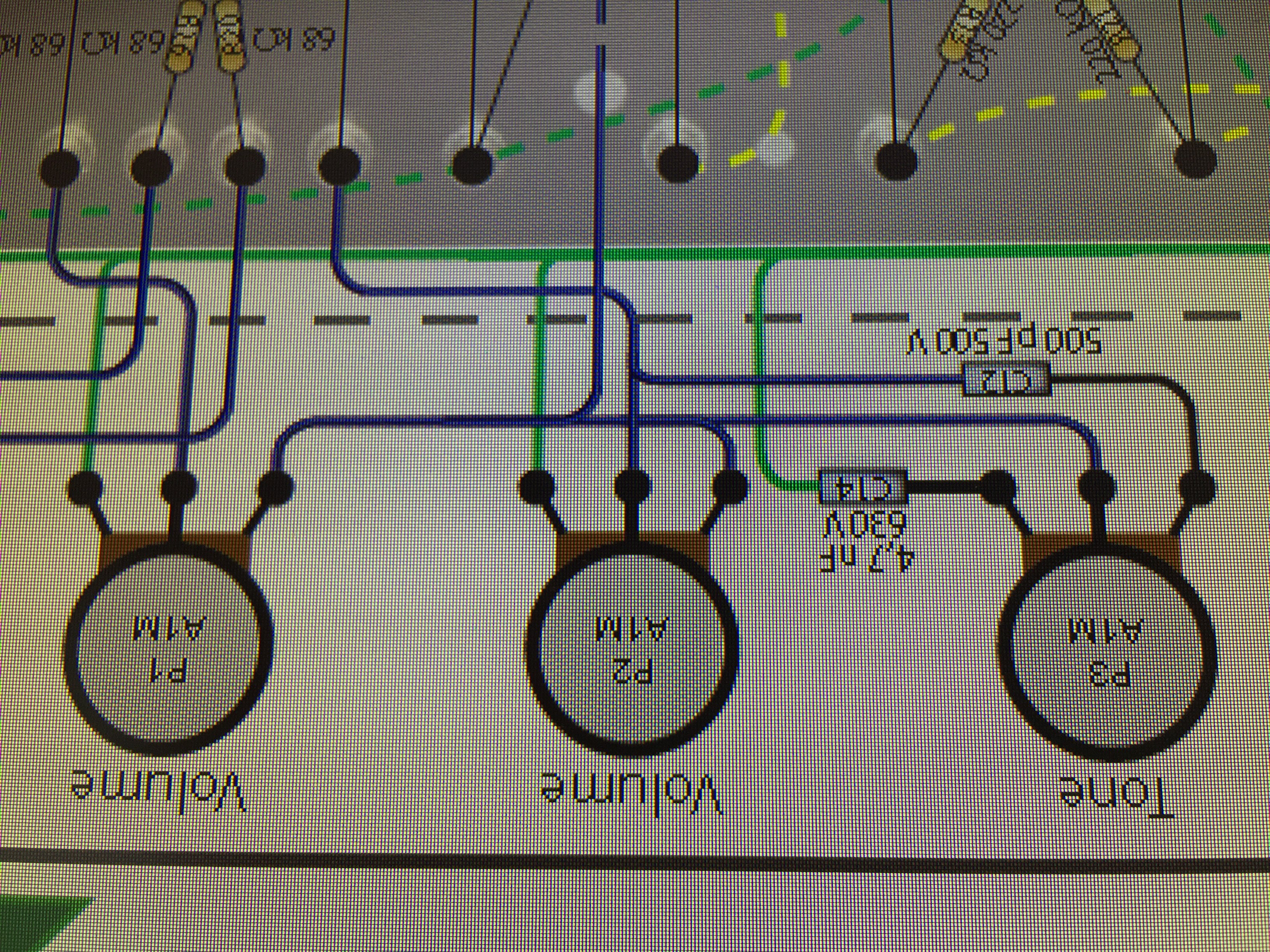

Come sapete ho montato con non poche difficoltà un clone 5e3. Funzionava discretamente bene, ad un certo punto della sua esistenza noto che è come se avesse perso i toni chiari, cioè non riesco più ad aumentare i treble oltre un certo valore. Con il pot dei toni acuti al Max sulla chitarra non riesce a dare quel suono brillante che aveva prima.
Prima appena spostavo il pot dei toni a mezza corsa, sembrava una lametta, adesso è troppo scuro, onestamente funziona bene, ma è troppo scuro, qualcuno può dirmi come e su cosa devo intervenire per risolvere questo tipo di problema?

significa che qualcosa è degradato,il primo sospetto è sempre sulle valvole,poi ci può essere qualche tensione non corretta o semplicemente qualche saldatura malfatta

Grazie Alex, ma da dove comincio? Le valvole di potenza o le preamplificatrici?

Buongiorno Amici, ma se agisco sui valori dei condensatori riportati in figura, è possibile che cambierebbe l’effetto sugli acuti?
Ad esempio vorrei agire in questo senso, cioè cambiando i condensatori, ma vi chiedo di quale valore debbo metterli?
Grazie per eventuali dritte
Saluti
Ecco la situazione Attuale

vedo che è un kit del "noto fornitore"....controlla che i condensatori siano in tolleranza e già che ci sei anche le tensioni di alimentazione. Purtroppo i trasfo, se hai tenuto quelli del kit, non sono il massimo.
Se prima funzionava bene, sicuramente c'è qualcosa di degradato.

comincia a sostituire le valvole di pre 1 alla volta e vedi se cambia qualcosa

questo ampli non è noto per essere particolarmente bright,è molto virato sulle medie e ha bassi in eccesso,che tendono a mascherare gli alti.
il controllo di tono agisce come un bright cap variabile sul pot del volume,generalmente i risultati migliori si ottengono con il volume fino a metà e il tono dalle ore 2 in poi.
Anche cambiando condensatori non otteresti granchè
