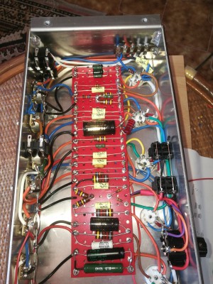

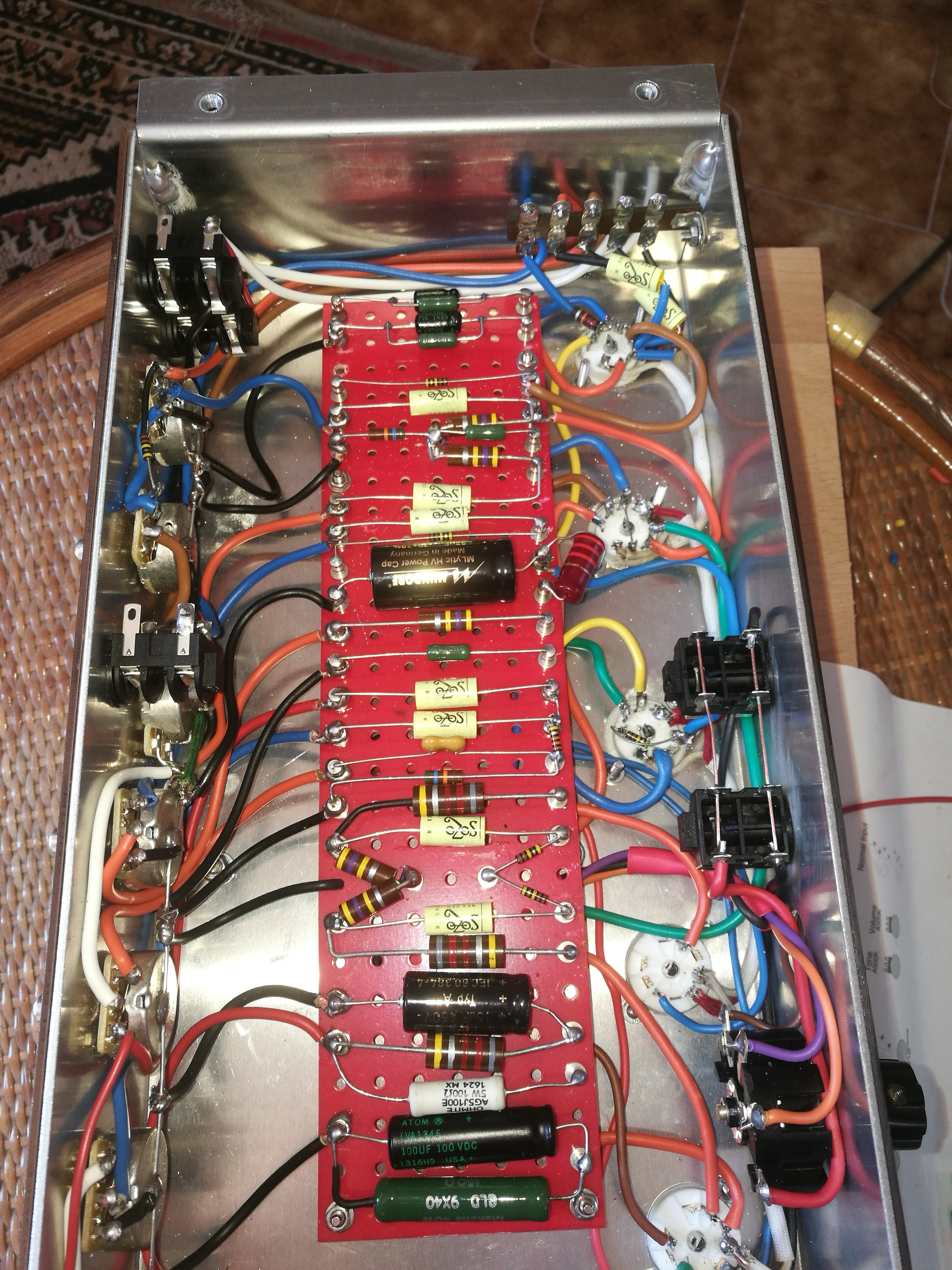

Buongiorno a tutti, come scritti nel titolo ho un problema con il marshall in questione. Ho seguito le istruzioni di byoc e devo dire che sul primo canale suona molto bene, rumore di fondo bassissimo, un suono molto caldo nel pulito e un buon overdrive in saturazione. Sul secondo canale, premetto che il sistema tmb funziona, premetto che master volume e volume funzionano ma portando a massimo vol e mv, ho un suono molto basso; è come se mettessi il canale normale a 2 di volume. Ho ricontrollato le saldature e stanno bene, ho switchato le valvole preamplificatrici e ho provato a metterne altre e fa lo stesso problema. Un altro problema riscontrato è la tensione sulla rettificatrice di 290v, anziché i classici 350. Chi può aiutarmi?

se è tutto giusto,potrebbe essere l'ampli che oscilla ad alta frequenza o blocking distortion.
Magari riporta tutte le tensioni sulle valvole e metti qualche foto.

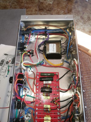

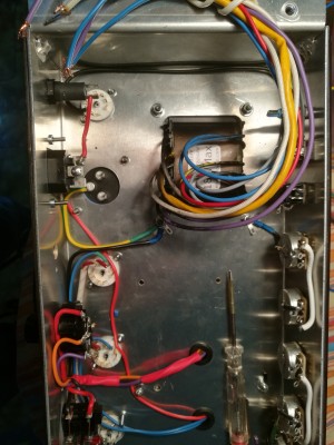

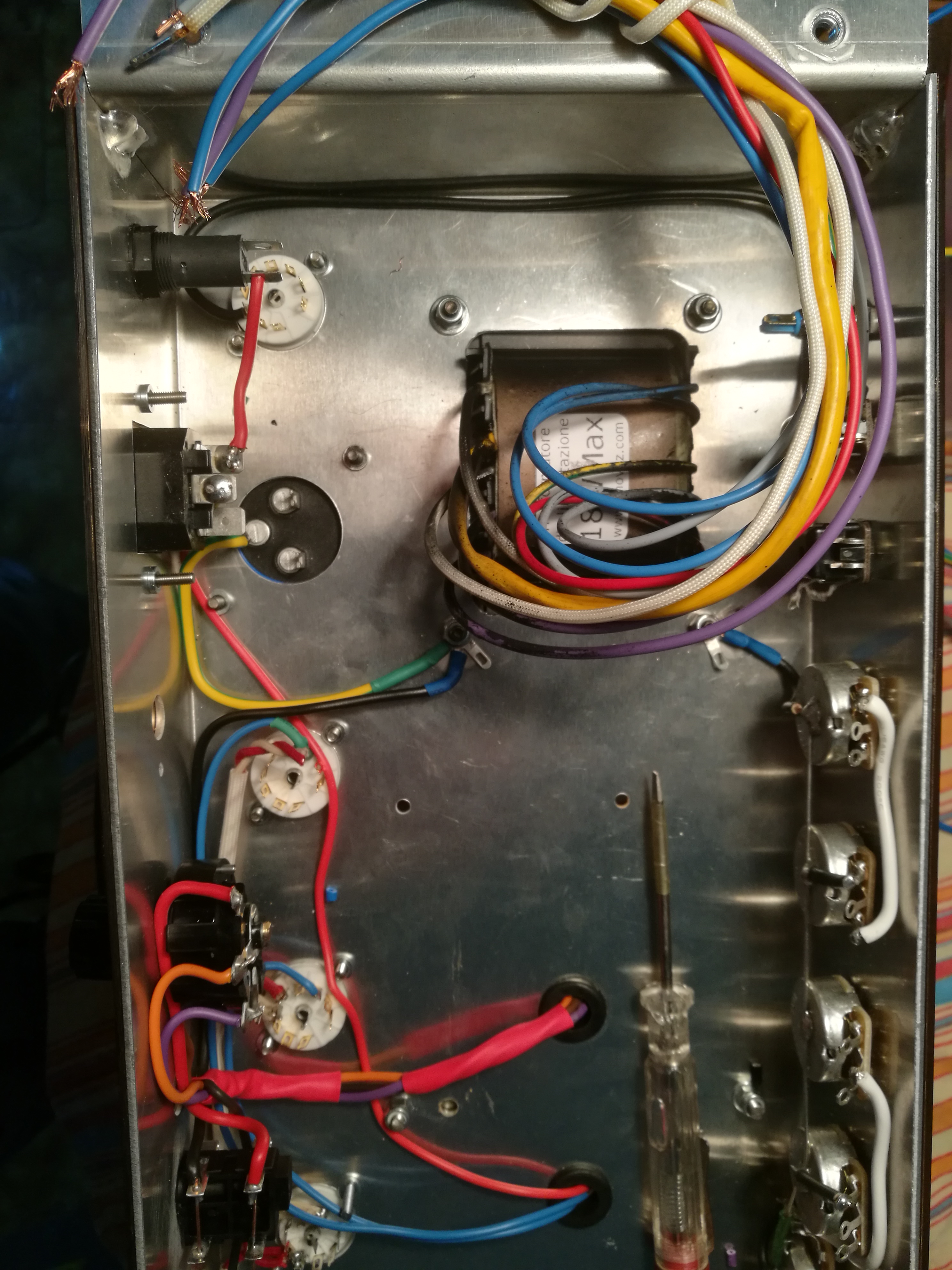

In foto mancano i collegamenti dell'alta tensione su v4, avevo dimenticato di ponticellare sul pin 3 e 9. L'ampli funziona benissimo, ho solo il problema di basso volume sul canale tmb. Ma ora mi sorge un dubbio: nello schema che ho seguito, il volume del tmb, prima di entrare nel pin 2 di v3, passa da una resistenza da 470k ohm. In altri schemi, tipo tubetown, invece no. Qual'è la sua funzione? Per le tensioni, aspetto che mi arrivi la finale. Ne ho distrutta una con uno sbalzo termico, purtroppo.

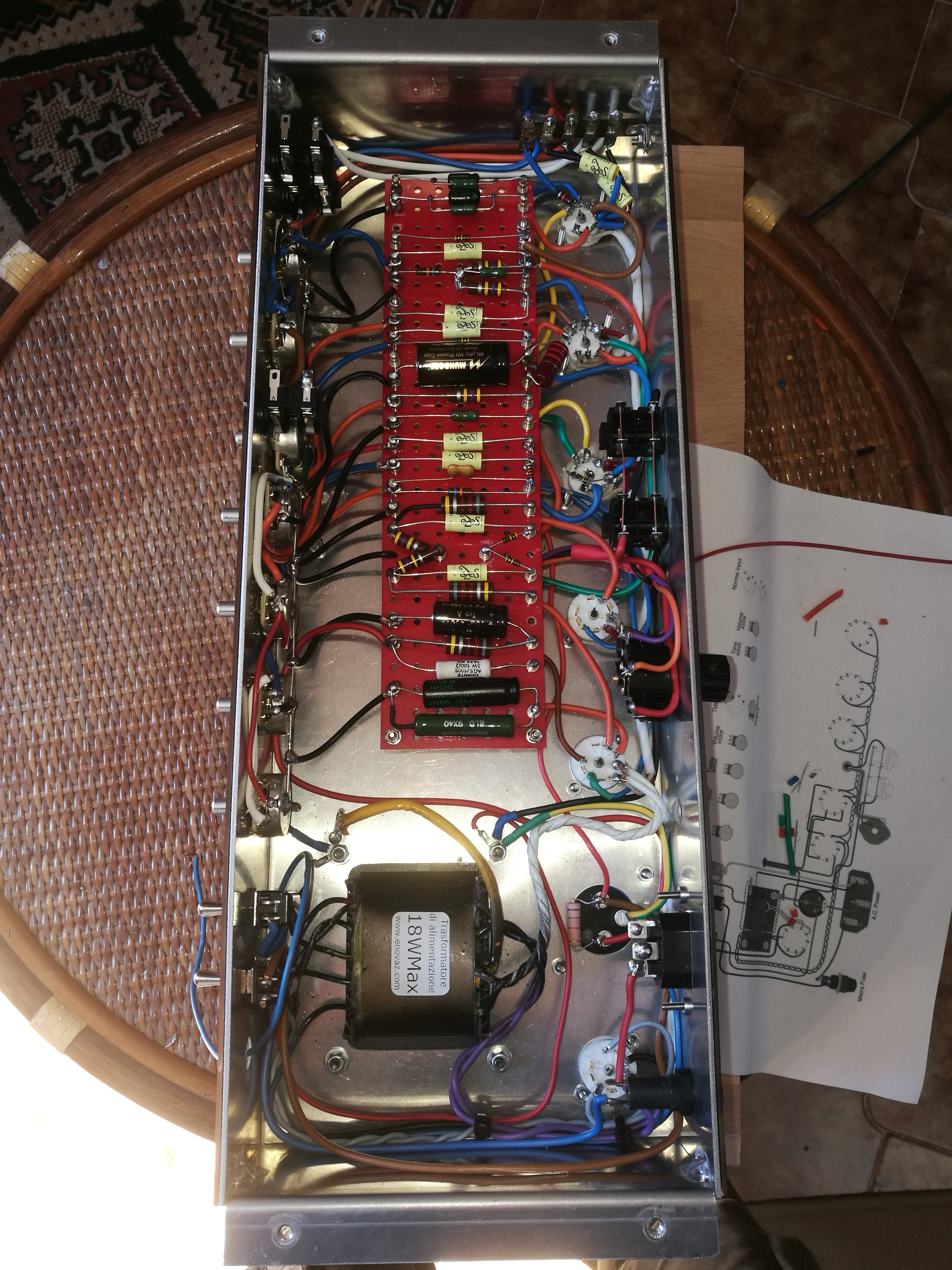

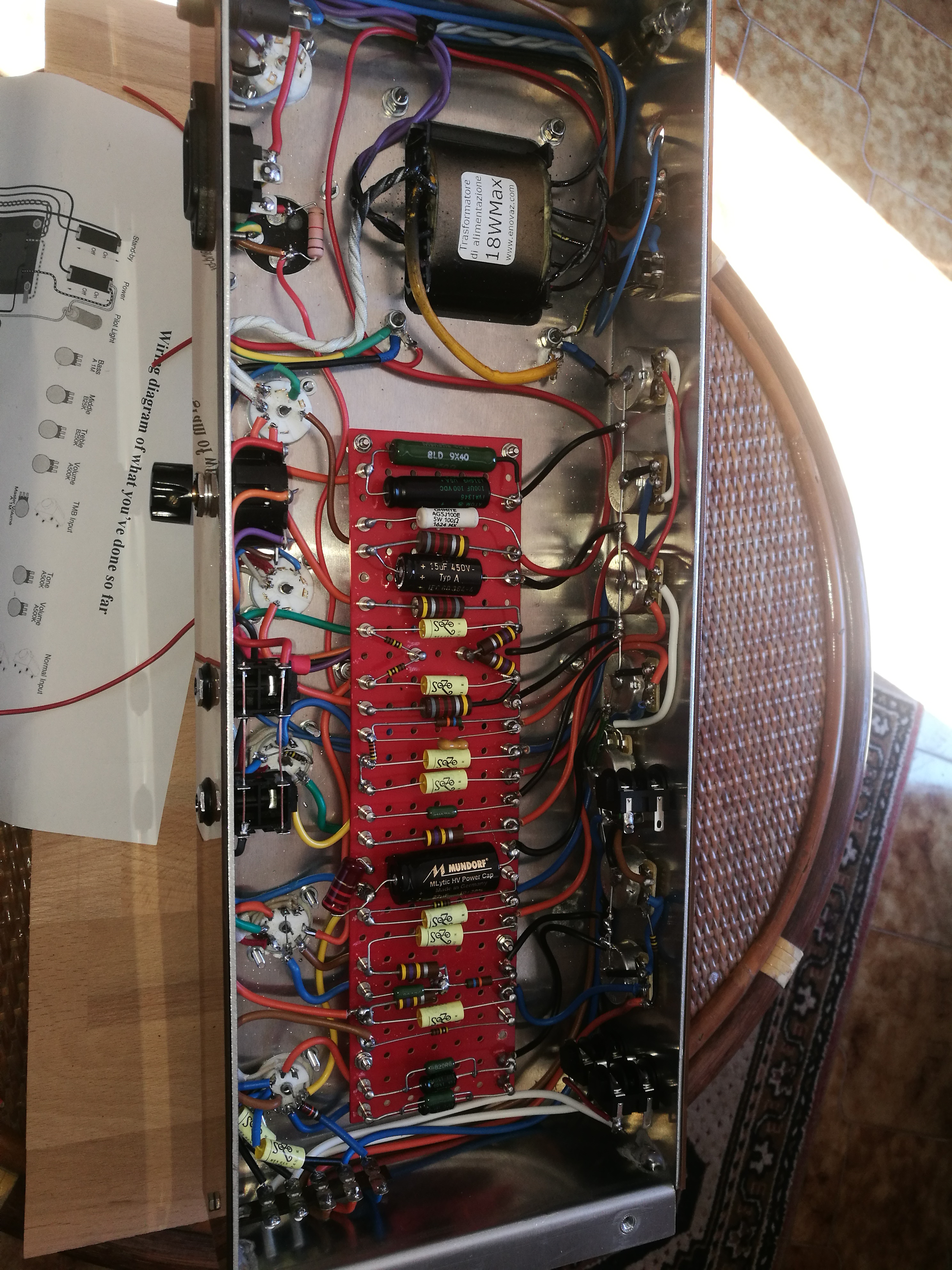

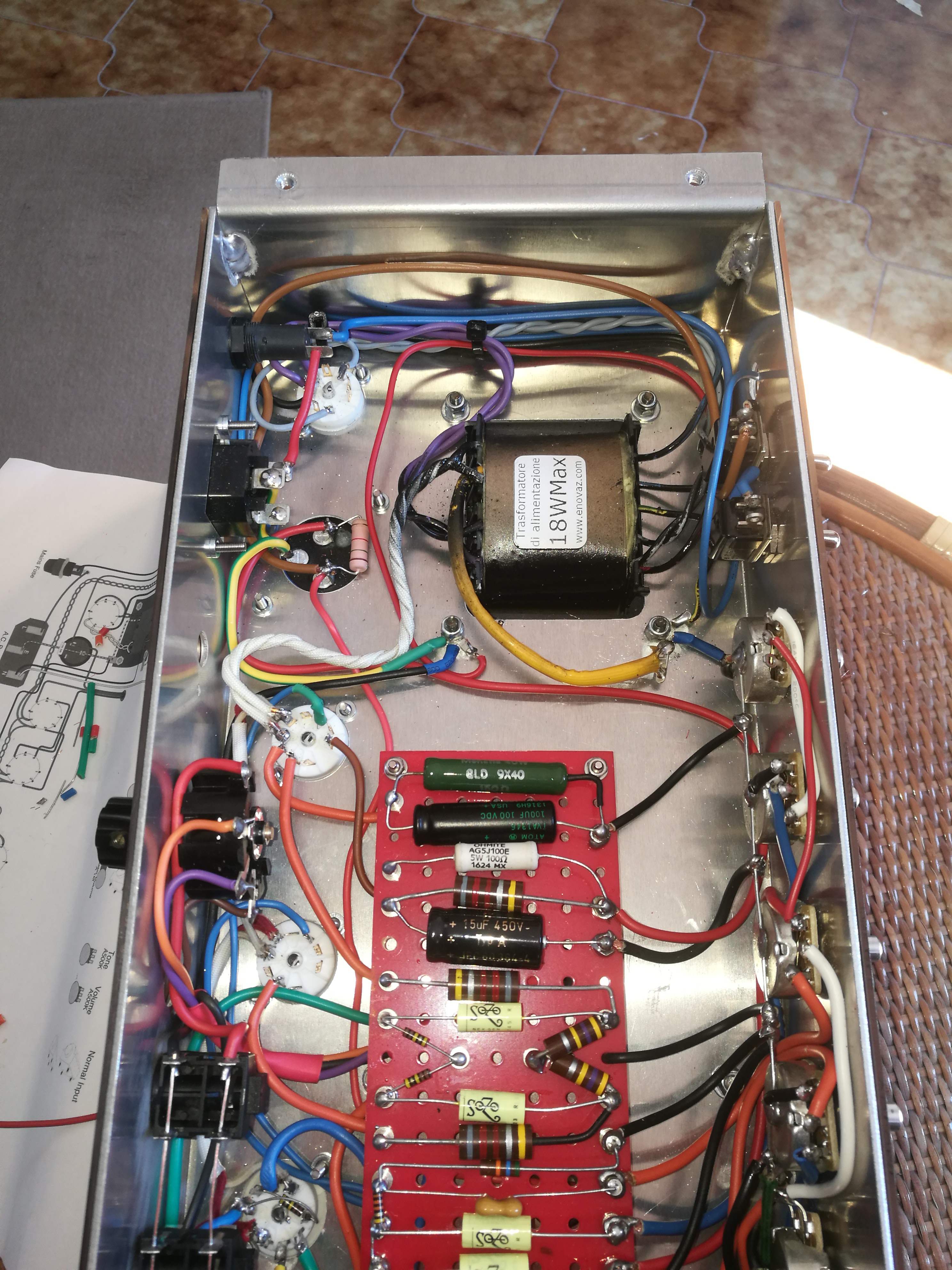

ecco le altre

le res da 1w, sono in quei punti solo per mancanza di quelle da 1/2 w dello stesso valore. Recuperi di allen bradley NOS trovate quaà e là

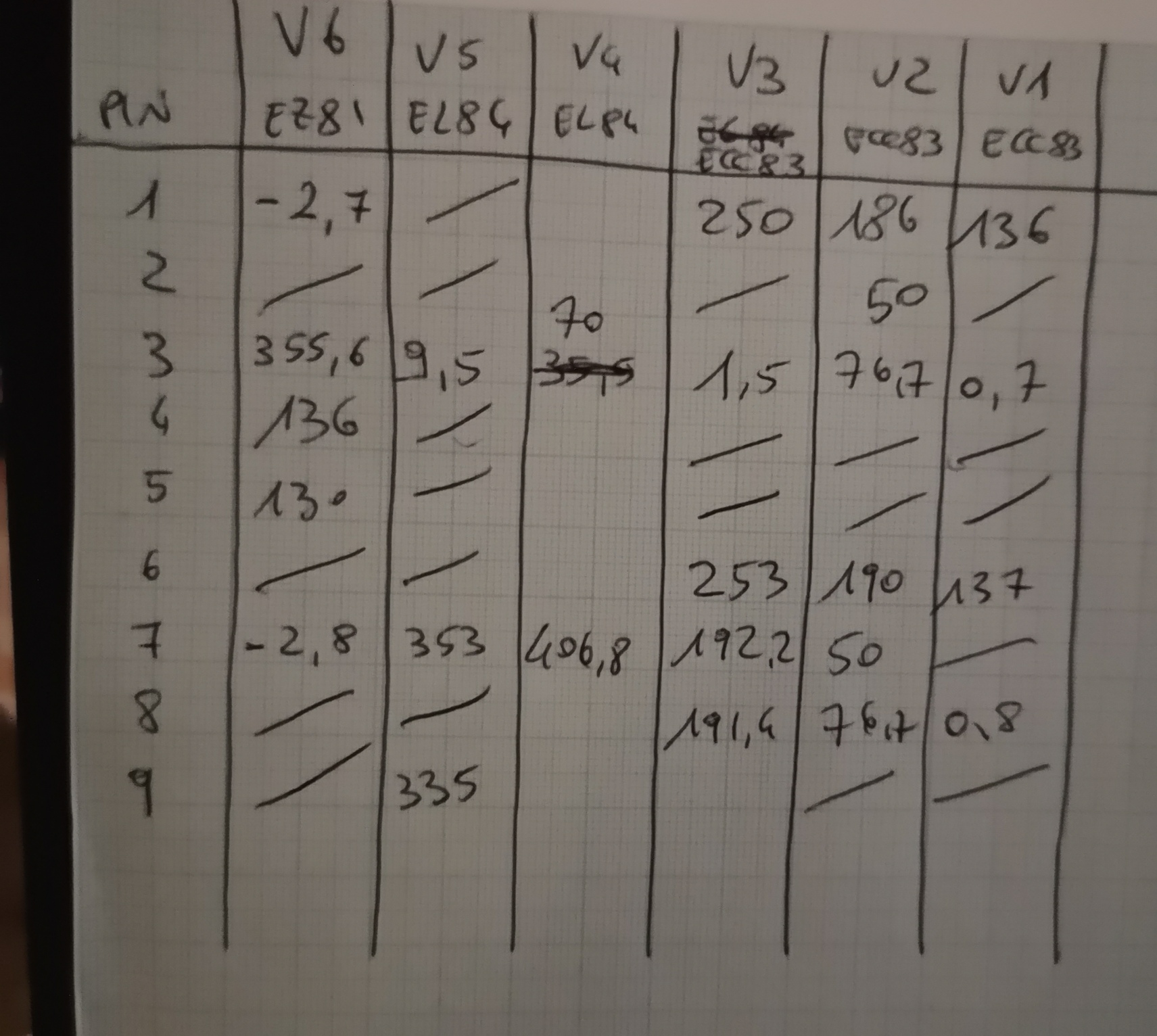

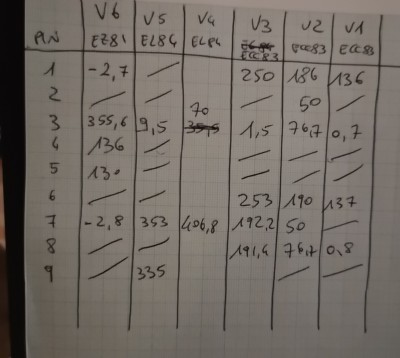

Allego le tensioni misurate. Non fare riferimento a v4 perché mancava l'input dell'anodica (avevo dimenticato di saldare i cavetti che vanno da v5 a v4). La cosa che mi pare strana sono le tensioni su v3

Rettifico.. sulla rettificatrice ho 303 volt su pin 1/7, non -1 cone avevo segnato.. inoltre sull'anodica ho 338 v e 63ma.. un po' esagerate.. provo ad aumentare la res di 100 ohm? E di quanto?

100 ohm sono pochi,di solito si parte da 120 ed eventualmente si sale,ma se ti manca una finale ti sconsiglio di far andare il finale così.
Quando ti arriva rifai le misure e poi si vede.

rivedi il collegamento della V3,mi sembra che i valori sono sballati,il pin 1 deve essere uguale al pin 7.

sbagliato il collegamento della 100k su V3,deve essere tra pin 6 e 1,poi ponte fra pin 1 e 7 e dovrebbe essere a posto.
vedo che la res di bias è 150 ohm quindi dovresti essere ok,quella da 100 va agli schermi.
