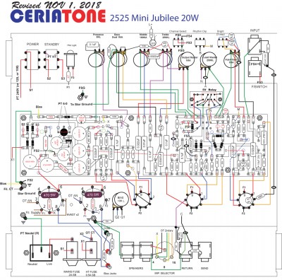

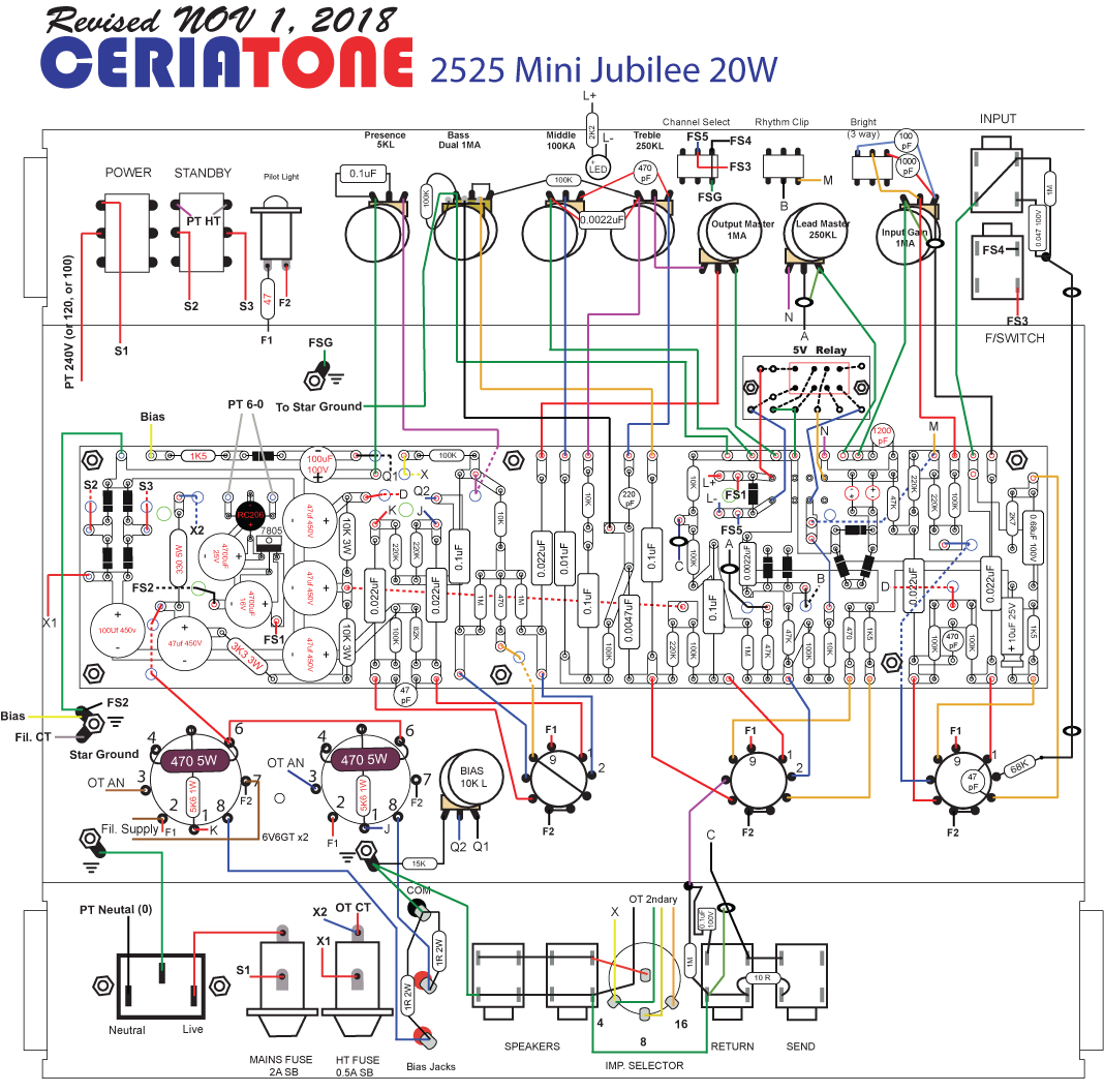

Mi sono cementato nella realizzazione del clone della testata del Jubilee 2525, prendendo lo schema della Ceriatone Purtroppo non viene indicato nulla sul trasformatore di alimentazione...

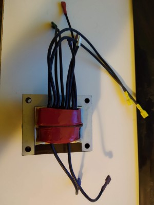

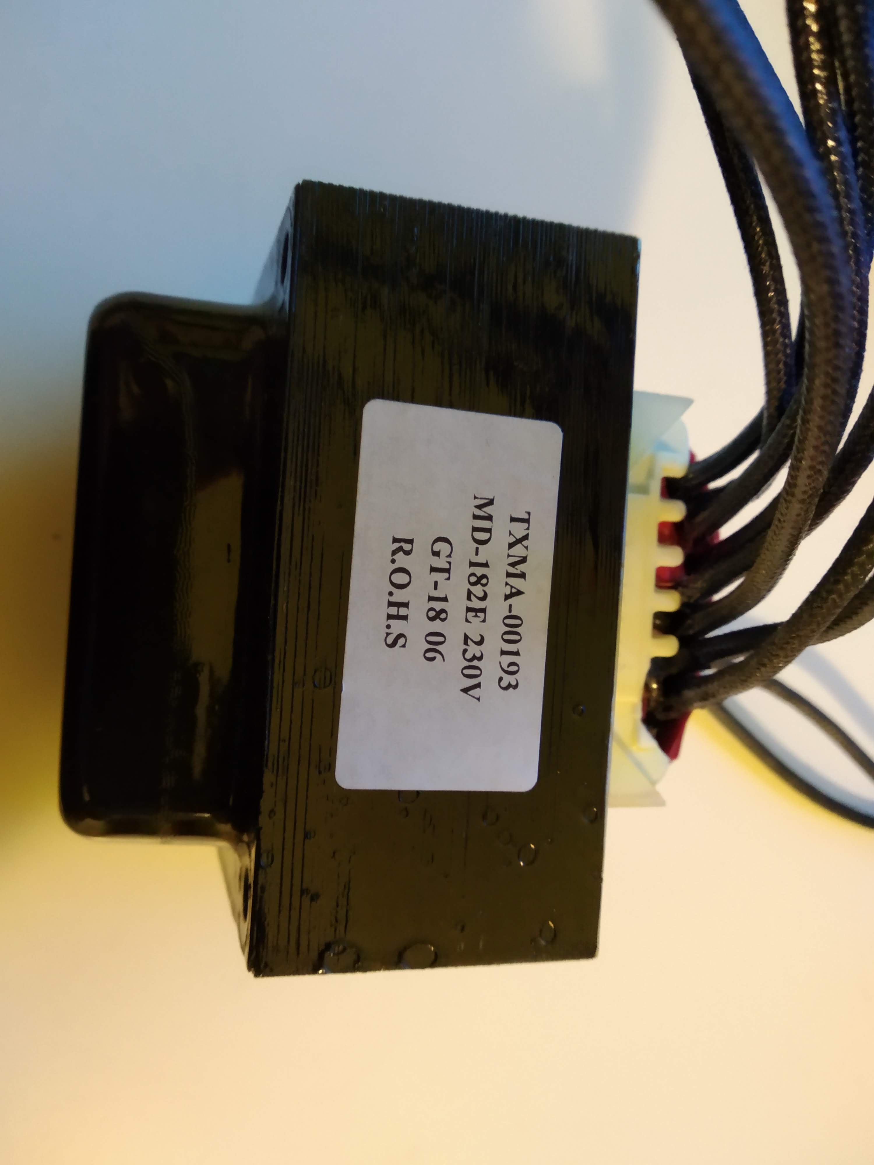

Sono riuscito a recuperare uno spare parts della marshall...(allego un po di foto) ma non trovo documentazione sui voltaggi reali del trafo...
Come posso individuare i vari rami di entrata e uscita?

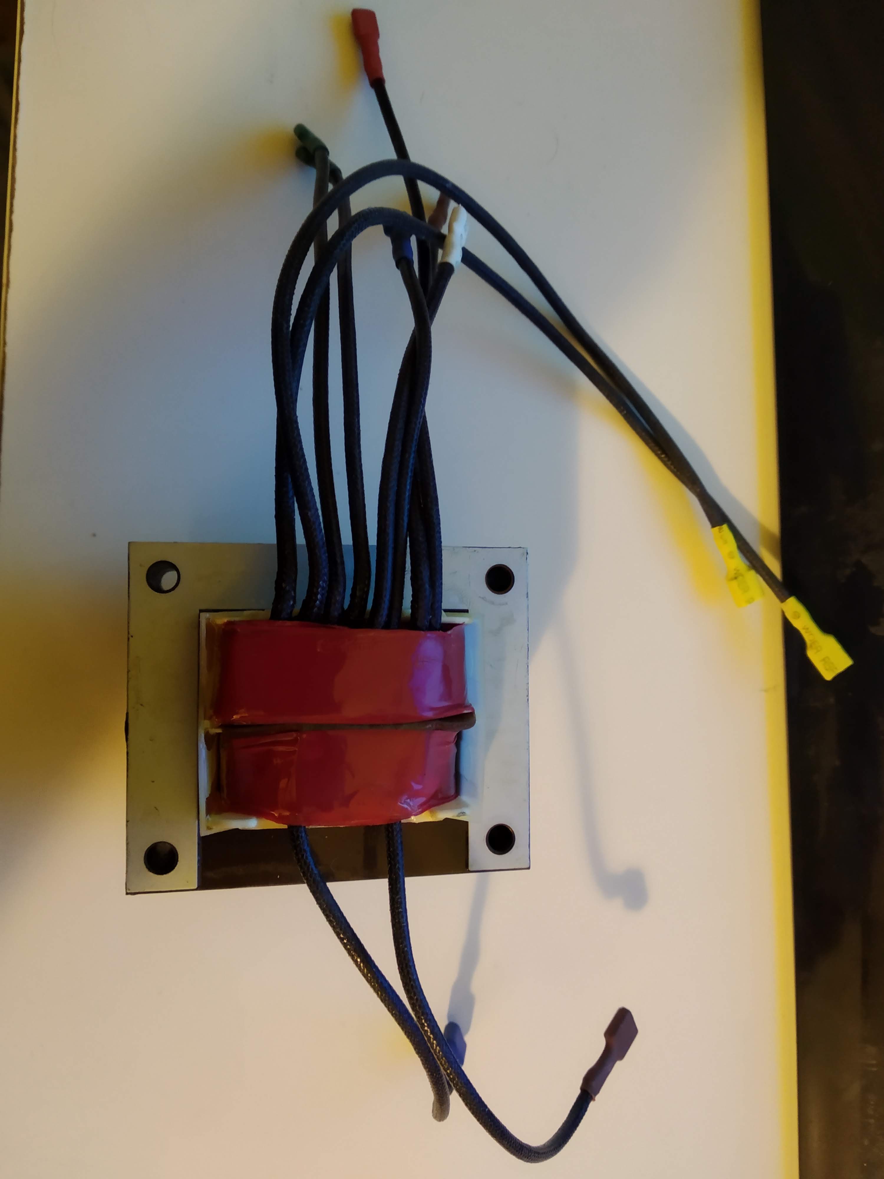

Ci sono cavi uscenti con faston colorati (che penso indichino le varie coppie).
Da un lato una sola coppia con faston marrone-azzurro che ho pensato sia l'ingresso a 230V
Dall'altra ho una coppia di gialli, una coppia di verdi, uno marrone, uno azzurro uno bianco ed uno rosso....
Confido nel vostro aiuto...

Se riesci ad identificare (dal fatto che son grossi in confronto agli altri) i fili dell'avvolgimento dei filamenti, ci attacchi un trasfo da 6v (con abbastana corrente disponibile) così riuscirai a misurare sugli altri le tensioni presenti (visti i 6v invece dei 6.3v, saranno un po' più basse ma comunque ti consentiranno di identificare quali avvolgimenti corrispondono a quali tensioni)
Ovviamente prima, con il tester (in portata ohm) devi identificare le coppie di fili di ogni avvolgimento
ATTENZIONE, quando colleghi i 6 volt isola le coppie di fili che non stai misurando, su una coppia ci saranno circa 220v e su un'altra l'anodica e prendere la scossa non è salutare
Nel tuo caso i due fili che escono dal lato opposto a tutti gli altri saranno quasi certamente quelli del primario a 220v
Per aiutarti cerca in rete le specifiche di altri trasformatori (ad esempio i Weber o gli Hammond) adatti all'amp per cui è adatto il trasfo che hai, ti aiuterà a conoscere dettagli che ti saranno utili nell'identificazione

Ho verificato con il tester le coppie che alla fine risultano:
Lato A:
Marrone-Azzurro
Lato B
Giallo-Giallo
Verde-Verde
Marrone-Rosso
Azzurro-Bianco
Dopo la verifica che mi hai consigliato ho identificato nel lato A il primario, quindi ho collegato al primario 230V e queste sono le letture sul secondario:
Giallo-Giallo -> 6.3V
Verde-Verde -> 13V
Marrone-Rosso -> 105V
Azzurro-Bianco -> 135V
E qui le cose mi si sono complicate nella testa....ok i 6.3V per i filamenti, ok i 13V che raddrizzati possono essere usati per il relay dello switch canale
Ma come utilizzo i 105V e i 135V????
Mi aspettavo che ne so...un 290-290 con presa centrale.... invece mi ritrovo due coppie di cavi con questi valori...per me strani!
Ma ammetto la mia ignoranza quindi mi rimetto ai vostri consigli...

A questo punto è meglio tu indaghi presso chi ti ha fornito il trasformare
Tanto per cominciare, per che modello di Marshall sarebbe previsto?

In pratica l'alimentatore mi è stato venduto come ricambio proprio per il Jubilee 2525...
Forse mi hanno fregato
Anche mettendoli in serie si hanno 240V un po bassina come tensione per polarizzare una 6v6? O sbaglio? Nn si avrebbe un suono molto fuzzoso?

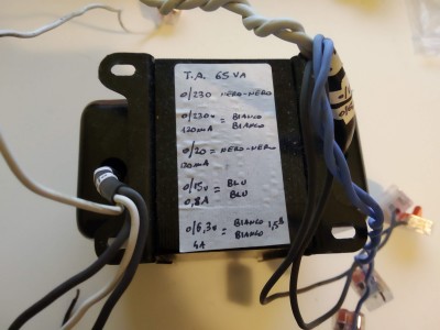

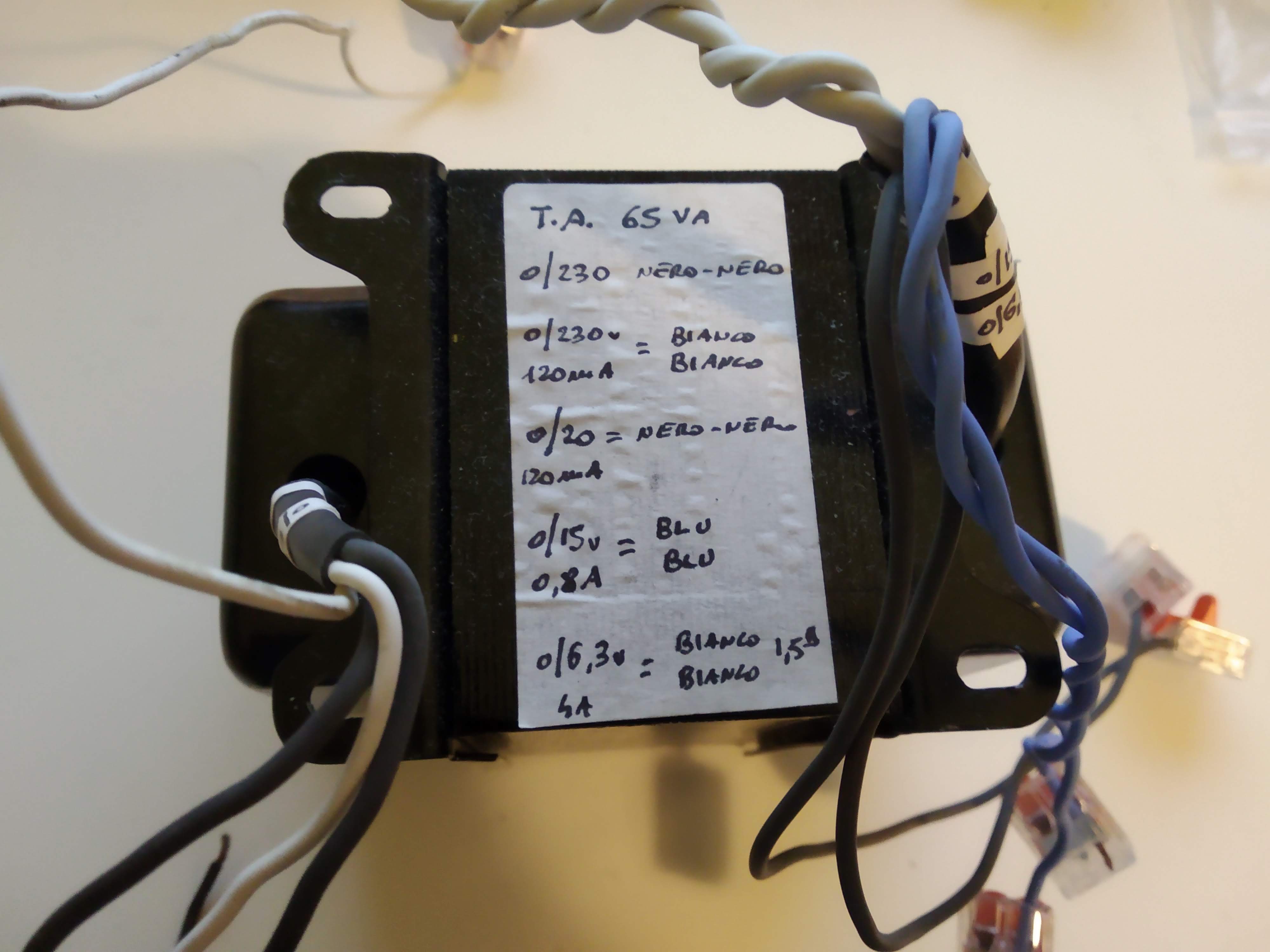

Tra i "rottami" delle mie vecchie prove ho trovato un altro Trafo di alimentazione che potrebbe fare al caso mio...me lo fece il grande Delbini! Questo ha un uscita HT 0-230V senza presa centrale con il ponte a diodi che è previsto nello schema che ho postato arrivo ad un anodica di 318V (senza carico)
Adesso nasce la domanda ma per il bias posso usare l'uscita da 20V del trafo? Otterrò una polarizzazione giusta? posso collegarlo e misurare ma mi aspetto un -27V max... e dalle curve del datasheet della valvola (6V6 JJ) non mi sembra un granche per quell'anodica!
Che ne dite?
Che ne dite?

Visto che tra i secondari ho un avvolgimento da 20V 120mA ed uno da 15V 800mA potrei metterli in SERIE?
- Messaggi: 9344
Re: Clone Jubilee 2525 problema trafo alimentazione
Sì, sempre che per qualche motivo non ti serva uno dei due per altro
Comunque si può ricavare la tensione per il bias anche dall'avvolgimento dell'anodica (vedi alcuni Marshall)
