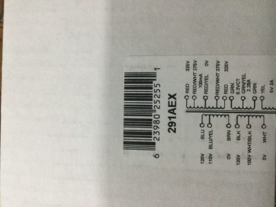

Buona sera amici, ho un dubbio, ma per ottenere 240v per collegare il primario alla rete metto in serie i seguenti colori dello schema allegato?
Blu 120v un polo positivo
BRN 0v collegato con BLK 120v
WHT 0 V. Polo negativo
Mi potete dare cortesemente conferma?
Allego foto
:wel1: :wel1:

Ciao, eccoti la tabella con tutti i collegamenti:
http://www.hammondmfg.com/300series.htm#300wiring

Occhio che in Italia abbiamo la 230Vac, dovresti collegare insieme marrone e nero ed alimentarlo da bianco e blu/giallo, in questo modo avresti le tensioni nominali che vedi sul secondario.
Se le vuoi un poco più alte puoi utilizzare il primario in modo da dare i 230V su una combinazione a 210V, ad esempio colleghi bianco/nero con marrone e alimenti su bianco e blu/giallo, in questo modo hai un primario da 210V e gli stai dando 230V, circa il 9% più alta quindi anche le uscite saranno il 9% più alte cioè avrai 350Vac + 6.8Vac + 5.45Vac.
La potenza però rimane la stessa quindi la corrente al contrario va diminuita del 9%.

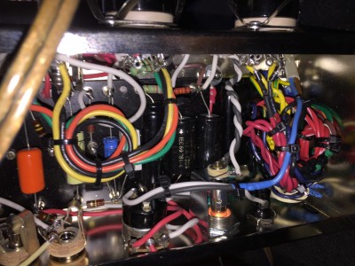

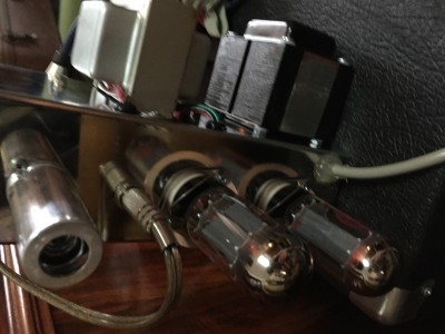

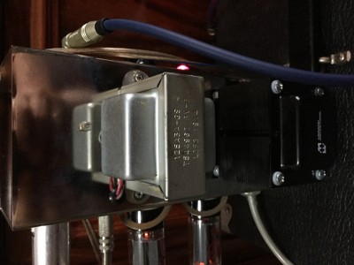

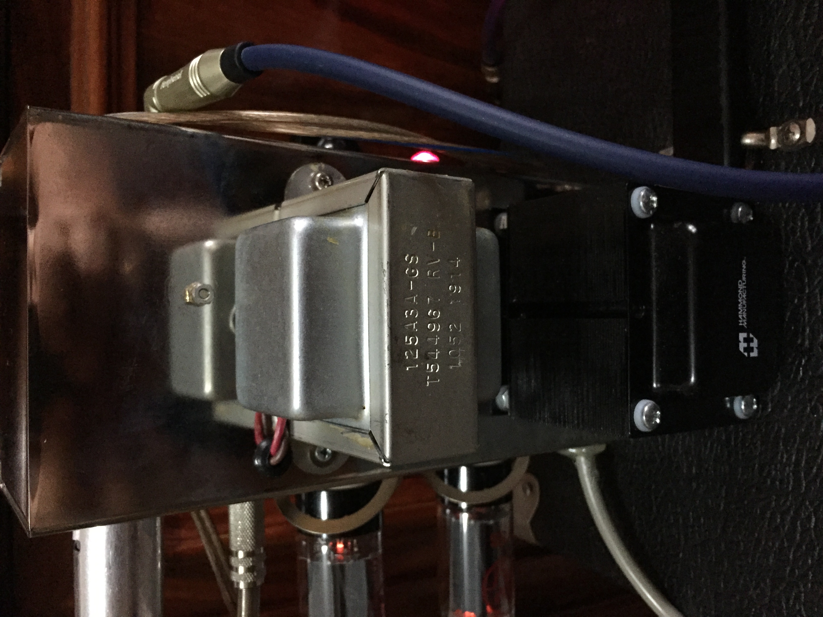

Cari Amici nel ringraziarvi per l’aiuto che mi date vi faccio vedere il lavoro fatto.
:Gra_1: :????:
Jazzguitar
Messaggi: 254
Re: Trasformatore hammond 291AEX
Messaggio da Jazzguitar » 28/09/2020, 13:15
Tutto funziona a dovere

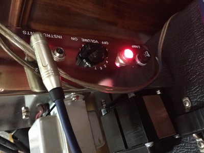

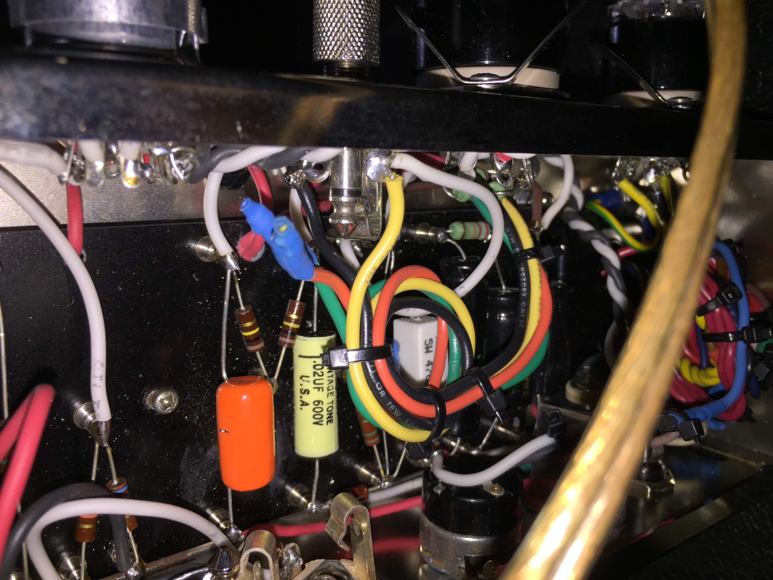

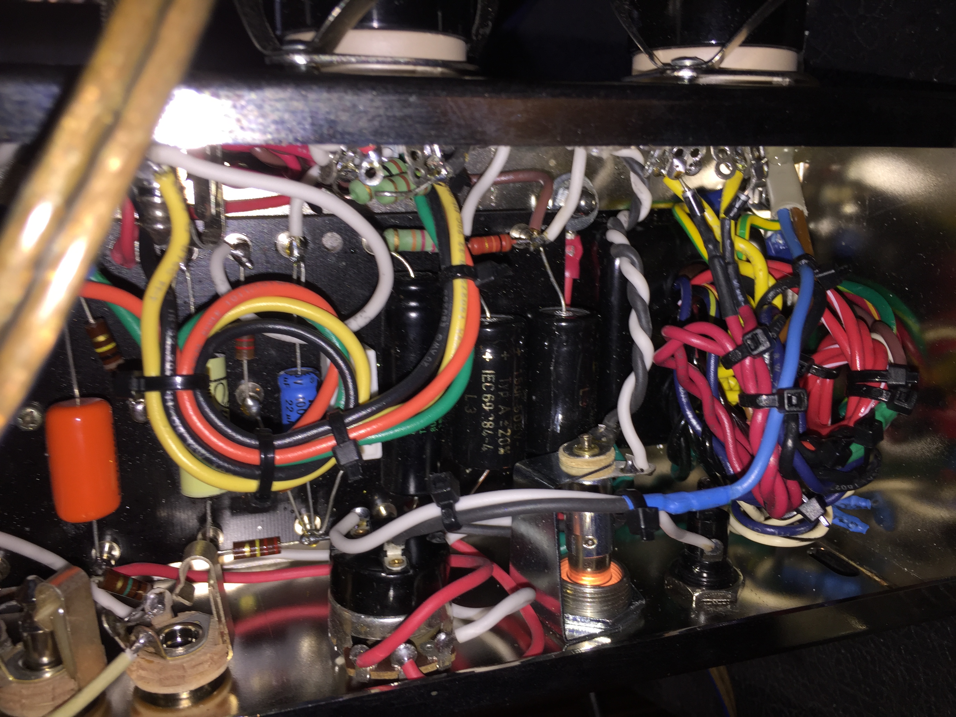

Messaggio da Jazzguitar » 28/09/2020, 13:32
Altre foto
luix
Messaggi: 3422
Messaggio da luix » 28/09/2020, 15:27
Direi che bisognerebbe prima conoscere lo schema su cui stai lavorando, in genere se elimini i condensatori che bypassano la resistenza di catodo ottieni una riduzione abbastanza netta del guadagno.

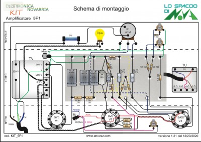

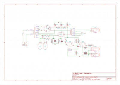

Scusatemi, ecco lo schema sul quale ho lavorato. :Gra_1:
Ovviamente i componenti non sono quelli del noto costruttore, ma acquistati nella rete qua e là.
Messaggi: 9712
Messaggio da robi » 29/09/2020, 11:46
Hai usato questo trasformatore d'uscita?
https://www.hammfg.com/files/parts/pdf/1760C.pdf
Che altoparlante utilizzi? Il metodo più semplice è usare un altoparlante più efficiente.
Io innanzitutto toglierei un po' di bassi dal circuito, così da semplificare la vita al finale.
Prova con 120pF di bright su P1, oppure con un partitore fra C6 e P1 mettendo una resistenza da 470k in parallelo ad un condensatore da 220pF.
Poi puoi lavorare per migliorare il funzionamento della finale.
Per esempio, se lo hai collegato a 5 kOhm, lavorando a 8 kOhm avrai più "guadagno" e più linearità (e meno medi), quindi con la stessa retroazione avrai un suono ancora più pulito (fino dove può il finale, da lì in poi "sbraga"!).
Infine potresti provare una 12AY7 sul preamp.
Se poi vuoi provare qualcosa di può particolare, possiamo continuare.
luix
Messaggi: 3422
Messaggio da luix » 29/09/2020, 17:23
Essendo un single ended la soglia del pulito è molto bassa, non vorrei che tu non abbia considerato questo.
E' il primo ampli che fai?
