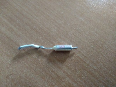

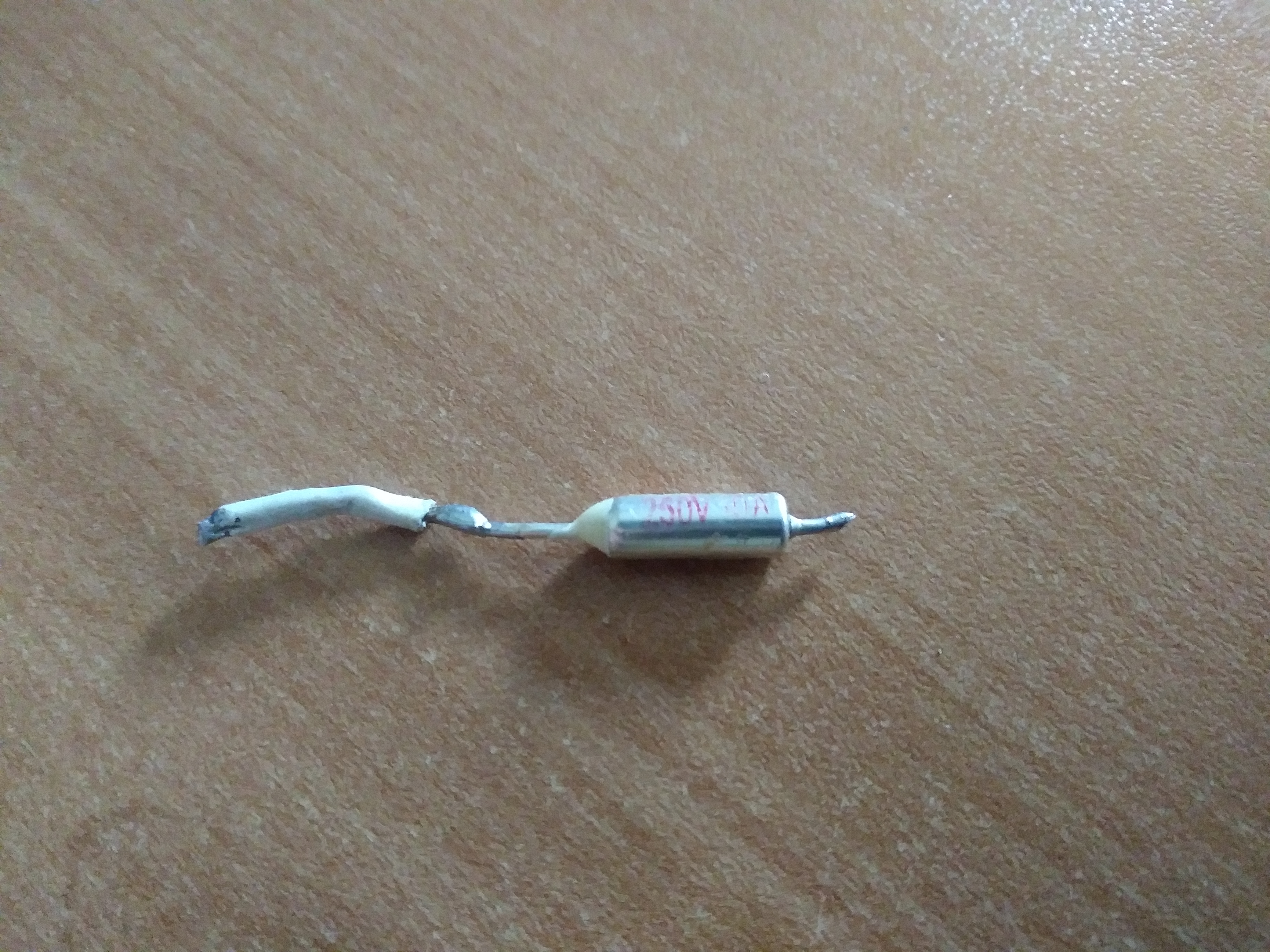

Salve, ho un problema che riguarda il trasformatore di alimentazione del mio ampli valvolare.
Da un po di tempo si interrompe il termofusibile posto in serie nel primario del trasformatore di alimentazione.
È la seconda volta che lo cambio.
Ho fatto controllare l'intero circuito dell'ampli e risilta tutto a posto come tensioni.
Perché si surriscalda e salta il termofusibile tarato per sopportare fino a 130°?
Mi hanno consigliato di bypassarlo e predisporre un fusibile da 0.5A a monte, esterno al trasformatore stesso.

Hai provato a sostituire il termofusibile con un altro di identico valore ?

Si ho sostituito il termofusibile con uno di identico valore e dopo qualche ora di utilizzo non continuo, ma nei giorni, è saltato.
Non ho misurato la temperatura esterna del trasformatore.
Al momento, l'ho smontato ed ho tolto il termofusibile. Una volta rimontato il trasformatore, farò la prova per vedere che succede e contemporaneamente misurero' la temperatura.
Vi farò sapere.
Grazie sempre.

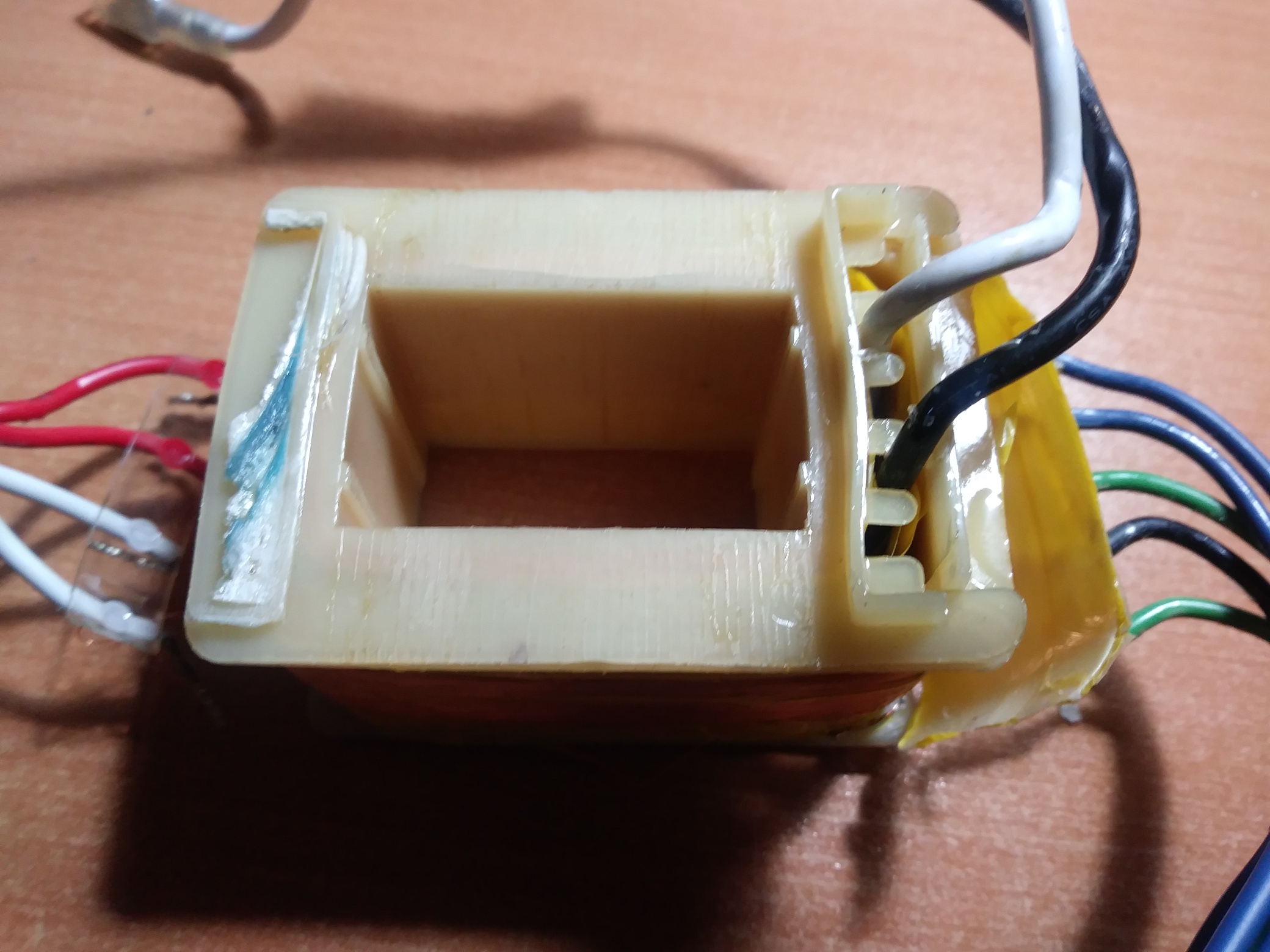

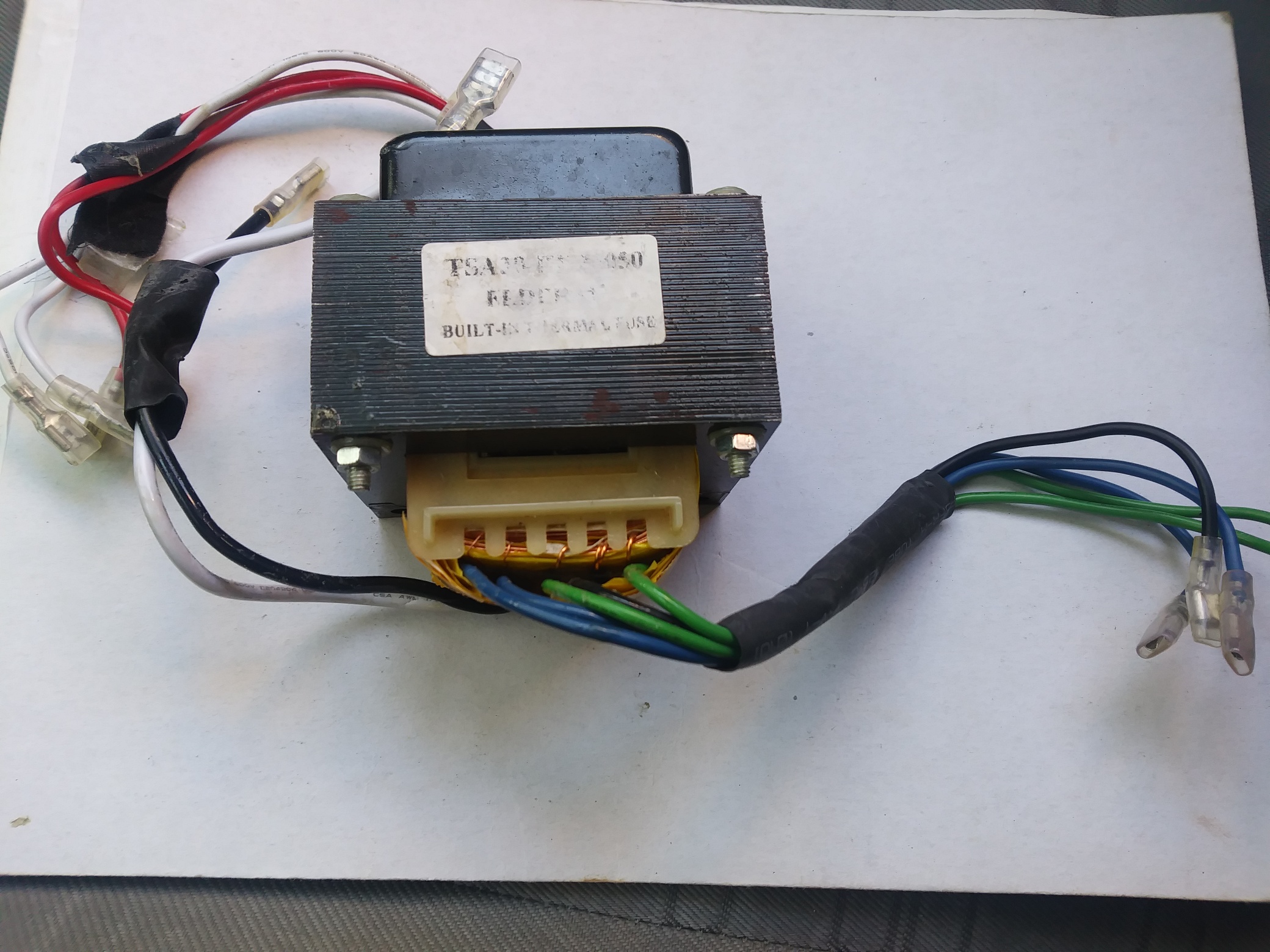

Se è dentro il trafo come fai a cambiarlo? Posta qualche foto perchè temo di non capire.
Comunque credo che 130°C sia una temperatura estrema per un avvolgimento classico, finora mi è sempre capitato di trafi che diventano tiepidi dopo ore di funzionamento, 130°C ci mettono un attimo a rendere il trasformatore non toccabile, considera che la temperatura è la manifestazione dell'energia dispersa, più è alta ed ovviamente più energia disperde, solitamente i trafi hanno un rendimento intorno all'80% ma se ben calcolati e costruiti anche di più...
Spannometricamente quando arrivi al punto in cui non puoi più tenere la mano su un oggetto sei oltre i 60°C.

Ho smontato il trasformatore con molta cautela fino ad arrivare al primario dove si trovava il termofusibile.
Ho sostituito il termofusibile una volta e rimontato tutto. Dopo diverse ore di funzionamento perfetto con tensioni al secondario perfette, ho cominciato ad avvertire il classico rumore hum di fondo che andava aumentando assieme a crepitii vari, dopo di che ha smesso di funzionare.
Ora ho rismontato il trasformatore ed ho tolto il termofusibile così come consigliato da Savino Luce di InMadout, costruttore di trasformatori. Sto rimontando tutto di nuovo.
Il mio quesito posto in chat era perché mi salta il termofusibile e perché surriscalda?

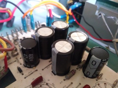

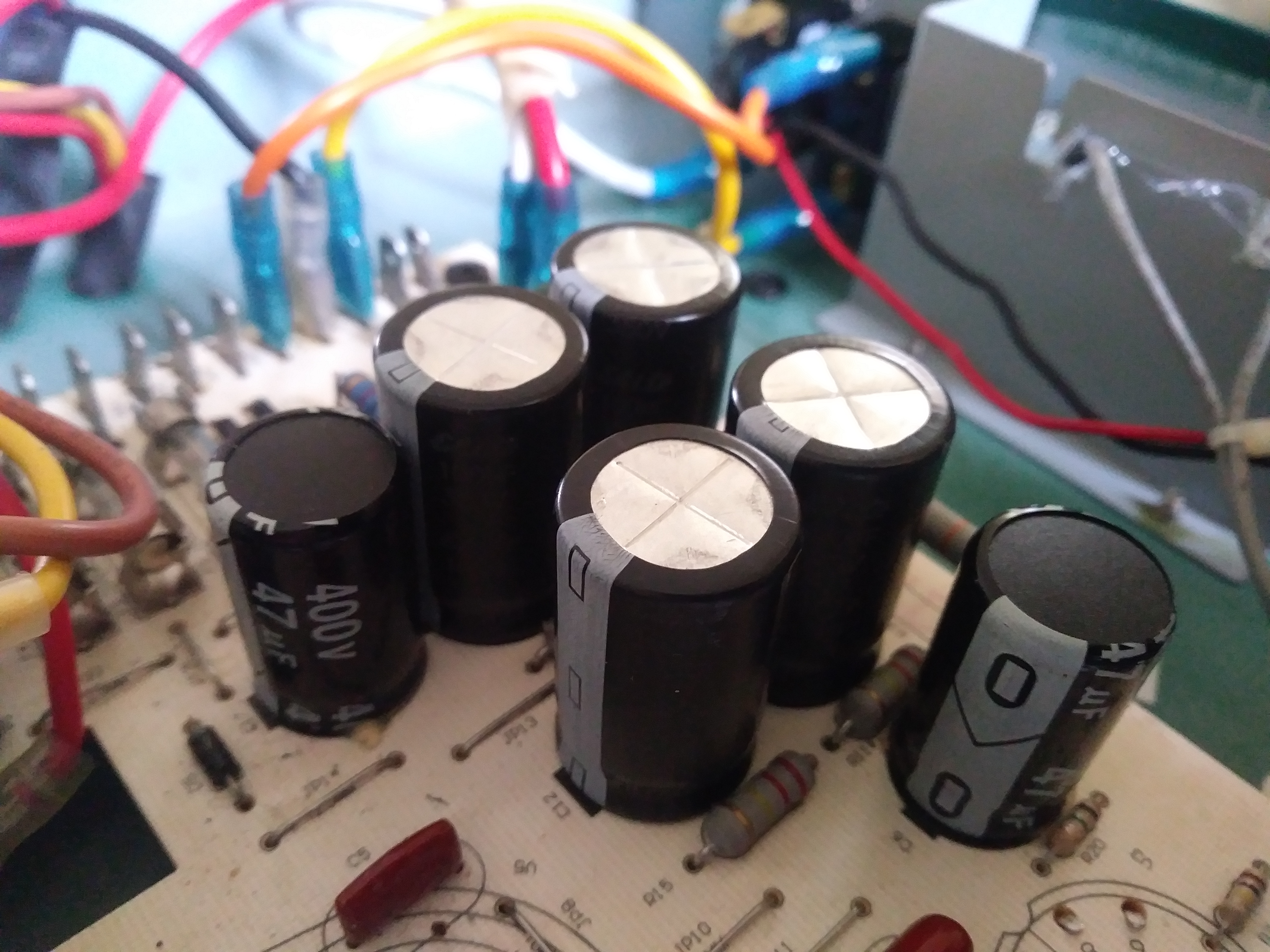

p.s.: ....… Però ...... hai controllato la salute degli elettrolitici di filtro ? Sei sicuro che nessuno sia in perdita ? Hai per caso fatto qualche manutenzione all'ampli prima che il problema si evidenziasse ? (Una volta capito' che qualcuno, senza avvedersene, avesse montato un elettrolitico con polarità inversa)
Per quanto cerchi di individuare una possibile ragione non riesco a farmi altre idee se non quella, già da te esclusa con la sostituzione del fusibile, che potesse trattarsi di un'alterazione del fusibile presente in origine

Gli elettrolitici di filtro sembrano perfetti, mai smontati per cui le polarità sono esatte.
Al limite posso sostituirli per sicurezza perché anch'io ho qualche dubbio.
