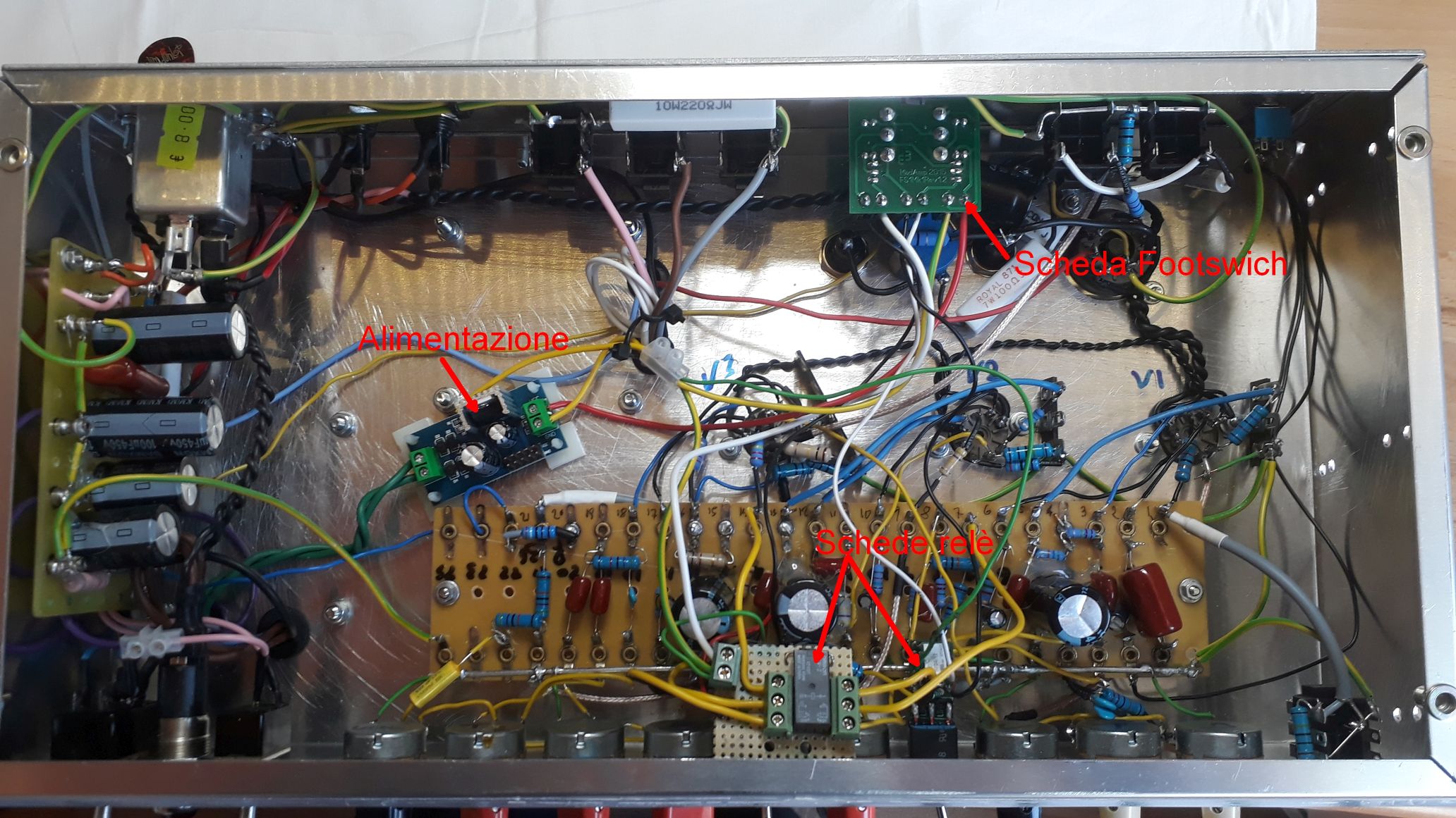

Sto però diventando idrofobo con il cambio canali. Il pre (su schema Madamp A15MK2) è così composto: sezione pulito, crunch e possibilità di agiungere uno stadio sul crunch, il tutto già testato e costruito in passato, il cambio canali e l'inserimento dello stadio extra comandato tramite relè. Per non impazzire ho preso il kit di madamp per il cambio canali, anche quello già usato in passato, pensavo di andare sul sicuro così.

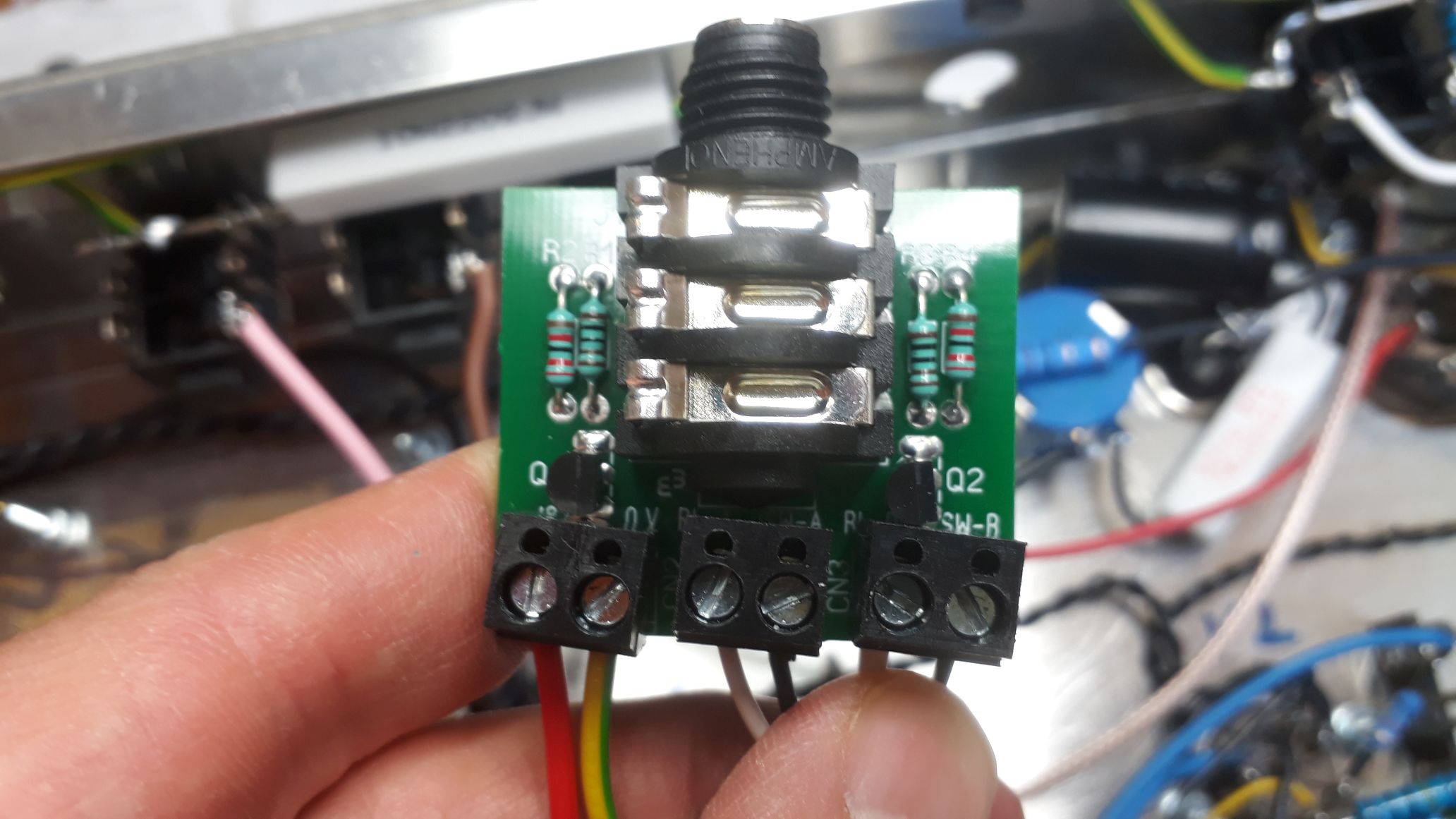

Il kit ha tre sezioni: una pcb di alimentazione basata su un LM 7812, niente di trascendentale, una pcb che gestisce lo scambio deviatore sul pannello testata/controllo a pedale basata su due transistor BC560B, due mini pcb che alloggiano lo switch da montare sul pannello con i relè e un led di segnalazione.
Montato il tutto, ho riscontrato questo problema: con l' inserimento dello stadio aggiuntivo spesso salta l'alimentazione (misurato in uscita alla scheda 1,2 volt invece di 12), che si riprende se spengo entrambi i relè e poi li riaccendo. Il problema c'è quando uso entrambi i relè insieme, ovvero ho attivo crunch + extra stadio (che non è inseribile su clean). Se attivo l'extra stadio da solo si accende regolarmente e poi collassa quando cambio canale, il crunch senza extra stadio funziona sempre senza problemi.

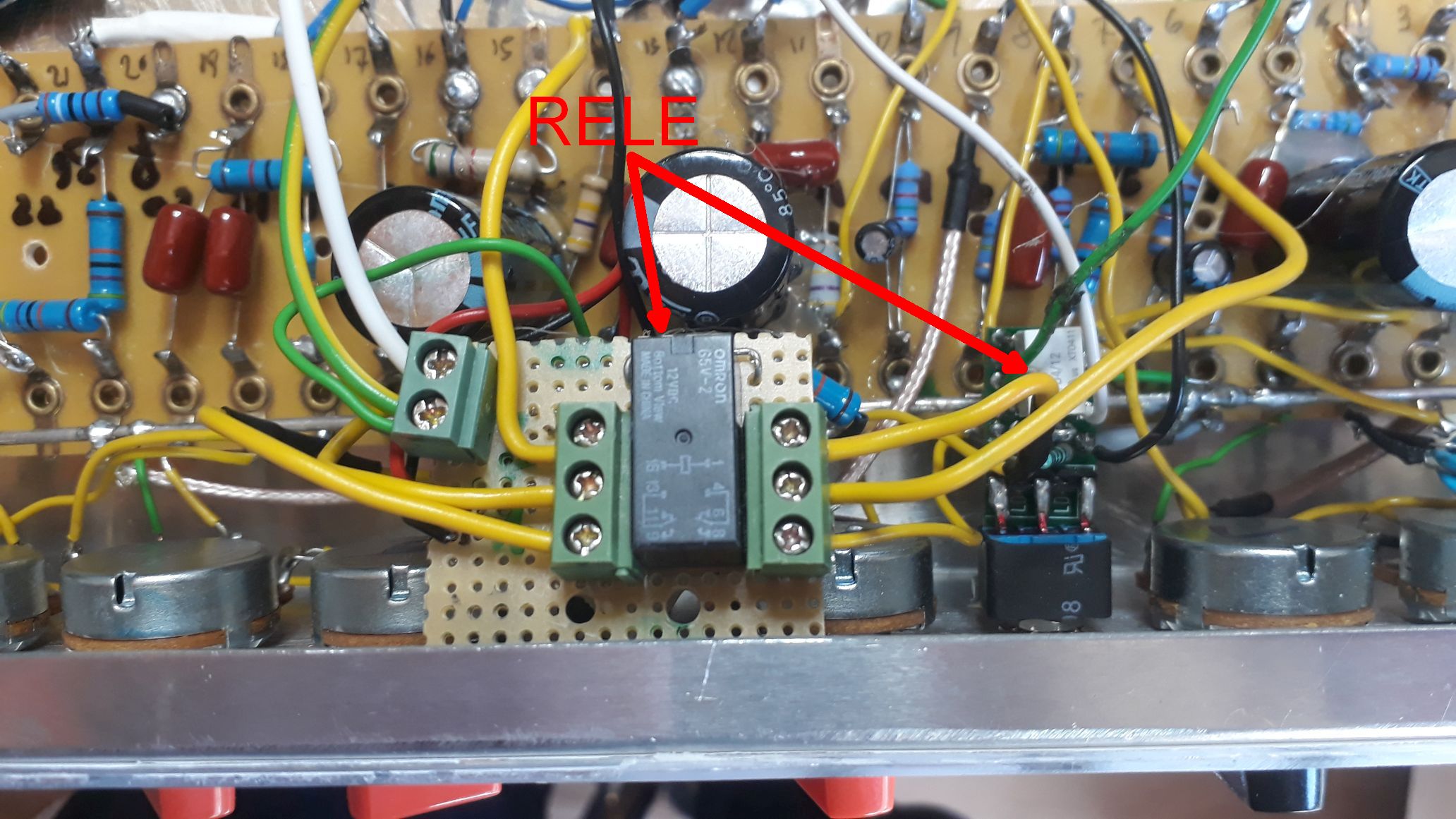

1 pensando fosse il rele difettoso ho sostituito la schedina dell'extra con un'altra fatta da me usando un Omron G5V-2 12V che avevo già pronta nel cassetto, senza risolvere.

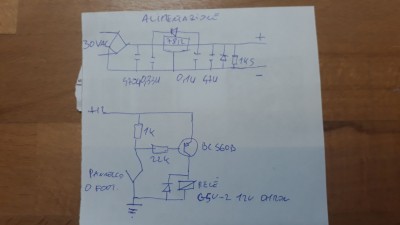

Vi giro un paio di foto

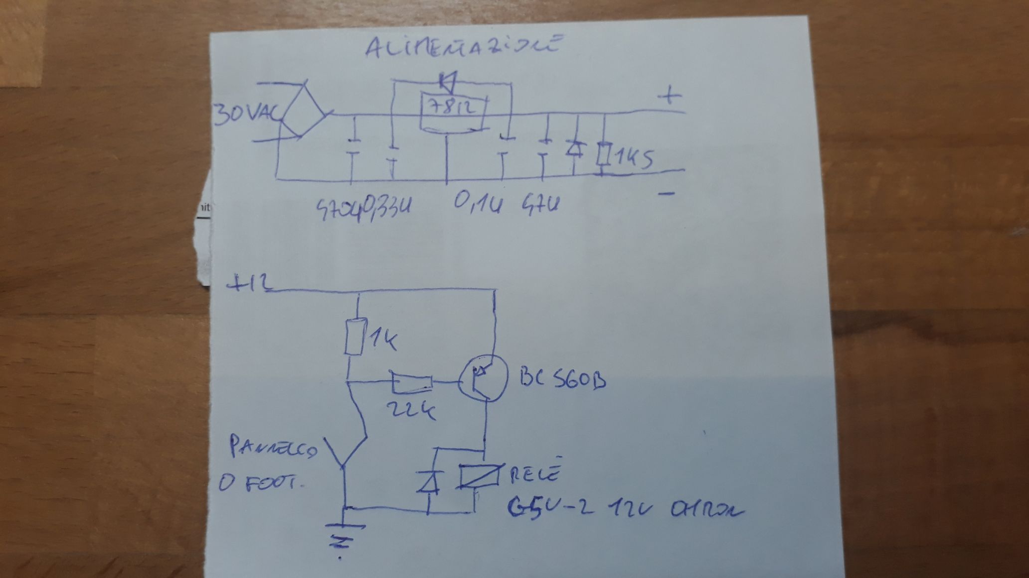

Disegna uno schema dell'alimentatore e di come vengono pilotati i relais. Questo alimentatore da dove prende l'alimentazione in ingresso? Non sembra una problema di masse ma la massa dell'alimentatore è in comune con la massa dell'ampli? Modello del relais? Quando si ferma il relais del boost la tensione di alimentazione dopo il 7812 crolla quindi evidentemente si ferma anche l'altro relais, corretto? La tensione prima del 7812 cosa fa? Occhio a non scottarti e verifica a che tensione è l'aletta rispetto a massa, ma immagino che se con entrambi i relais attivi tocchi il dissipatore del 7812 questo scotta. Tempo che stai chiedendo troppo al 7812, con 30V (dc o ac prima del ponte?) in ingresso e 12 in uscita hai 18V di caduta sul regolatore, diciamo che il relais assorba 20mA l'uno siamo sui 40mA totali ovvero 0,72W dissipati dal regolatore.

Da un secondario del TA 30VAC
Un Omron G5V-2 e un HFD4/12V
Corretto. E si, il dissipatore scotta. Contato che ho 30VAC che diventano qualcosa in più dopo la rettifica e che solo l'omron asorbe 42mA mi sa che sto tentando di arrostire il regolatore...
Prendo spunto dal consiglio di Robi: se usassi un 7824 al posto del 7812 con un partitore a valle tipo 1K/1K per avere i 12V sarebbe una bestialità? Preferirei non dover rimaneggiare i relè...
All'inizio avevo in mente una roba simile...per questo sono stato largo col secondario. Poi mi sono fatto ingolosire dalla compattezza e praticità del kit. Alla peggio posso provare una alimentazione non stabilizzata.
