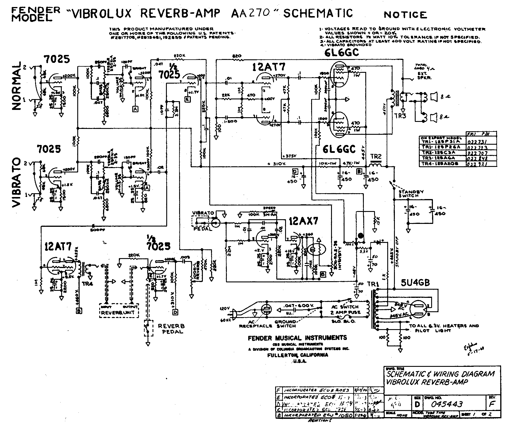

Ciao a tutti ragazzi,
ho un vibro del 79 tenuto benissimo al quale sono stati cambiati i condensatori di alimentazione con dei tad di pari capacità/tensione, l'ampli suona molto bene tranne per il fatto che ha una leggera insolita ronza di fondo che ovviamente prescinde dal volume finale..ho provato a cambiare la raddrizzatrice, le finali, controllato le resistenze a massa dei filamenti e purtroppo non ho un oscilloscopio adatto alla situazione..cosa potrei fare in modo da andare per esclusione?
potrebbe essere il choke?
allego lo schema
grazie mille come sempre!

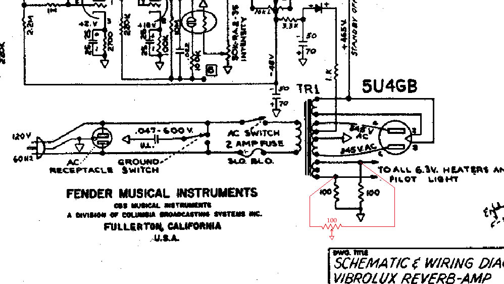

Puoi provare ad agire sul "ground switch" e poi puoi provare mettere al posto delle due resistenze, anche in parallelo senza dissaldarle, quello che gli inglesi chiamano humdinger, un trimmer con i due capi collegati sui due capi dei filamenti ed il centrale a massa oppure a una tensione di una cinquantina di volt.
Io, dopo anni di costruzioni, sono rimasto scottato da questa esperienza, ho smontato pezzo a pezzo e ricomposto pezzo a pezzo il mio ultimo ampli fino a scoprire che con uno stupidissimo trimmeri diventa super silenzioso.

..con mio grande stupore ho notato che il "ground switch" non c'è...mah.. invece per l'humdinger, come da schema che allego?

Messaggio da luix » 07/07/2021, 21:46
Si esatto, lo schema è corretto, mettilo da 470ohm così rimani nella dissipazione massima che di solito per i trimmer grandi è mezzo watt.

perdonami, ho dei piher da 10mm, 500ohm.. dovrebbero essere da 1/4 di watt.. posso provare lo stesso?
Re: Vibrolux reverb silver ronza
Messaggio da Kagliostro » 08/07/2021, 16:14
Merlin parla di 80mW di dissipazione a 6.3v con un pot da 500ohm
Però mi si confondono un po' le cose se non scolleghi le due resistenze
Non che non funzionerebbe, ma le resistenze sarebbero in parallelo al pot ed una parte di corrente l'assorbirebbero anche loro e di conseguenza dovresti considerare un assorbimento maggiore di corrente dal trasformatore, probabilmente ininfluente
Probabmente provare è la cosa migliore
Se poi va come si spera puoi sempre trovare un pot che regga più corrente per stare più tranquillo nel lungo termine, se vuoi
luix
Messaggi: 3422
Messaggio da luix » 08/07/2021, 18:41
Io ho suggerito di non scollegare le resistenze per fare una prova rapida, sicuramente senza quelle resistenze cambierà la posizione del trimmer, chiaro che se risolvi togli le resistenze e lasci solo il trimmer... oppure se ti è comodo le lasci in parallelo, l'avvolgimento filamenti non ne risentirà.
Per la dissipazione non c'è problema, al limite lo vedi fumare e si apre, i trimmer non vanno in corto, ma non dovrebbe essere questo il tuo caso :face_green:

niente ragazzi, prova fatta e non cambia nulla..se mantengo il trimmer in una posizione pressoché centrale il rumore resta sempre lo stesso, se lo ruoto in uno dei due sensi si sovrappone un altro uhmming..può voler dire che la tensione dei filamenti è già silenziosa e il problema è altrove?

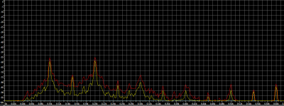

Registra e facci sentire il rumore, anche col telefono va bene.
lukehead
Messaggi: 636

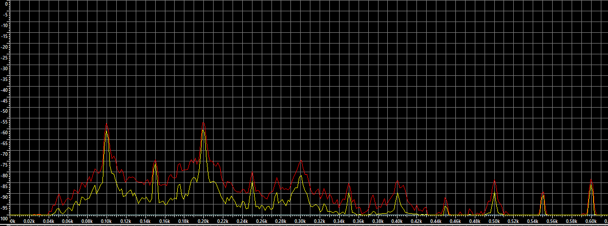

Messaggio da lukehead » 10/07/2021, 10:21
eccolo
uhm.mp3
(87.23 KiB) Scaricato 304 volte
luix
Messaggi: 3422
Messaggio da luix » 10/07/2021, 15:44
Le armoniche che ottengo aprendo il file con goldwave sono 100Hz, 150Hz, 200Hz, 250Hz ect...
Probabilmente c'è qualche problema con la rettifica o qualche valvola ha i filamenti che stanno per morire.
La rettificatrice cambiata è dello stesso modello originale?
Prova a usare due diodi al posto della rettificatrice...

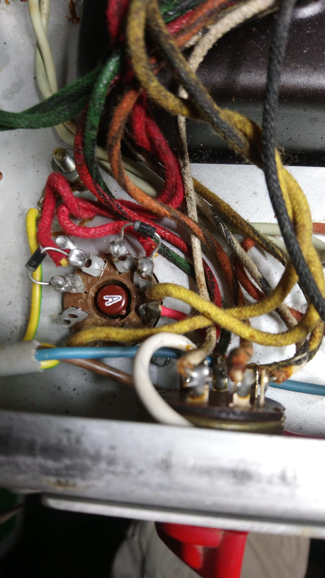

le valvole le ho provate a sostituire tutte, rettificatrice, finali, pre..
...sul problema relativo alla rettifica..ho fatto la foto della valvola rect..sono stati inseriti i diodi di protezione (che tra l'altro non ci sono nello schema originale)..potrebbe essere uno di quelli arrivato a fine vita?
la rettrificatrice che montava è una 5ar4..da schema originale dovrebbe montare una 5u4gb..io ho provato con una gz34
