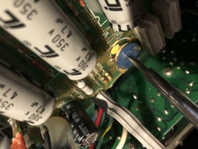

Mi hanno portato un bel fender deville 2x12 del 2006, purtroppo 😣 appena suono un colpo più forte sul canale clean, emette un fastidioso crunch che non è bello ascoltare.

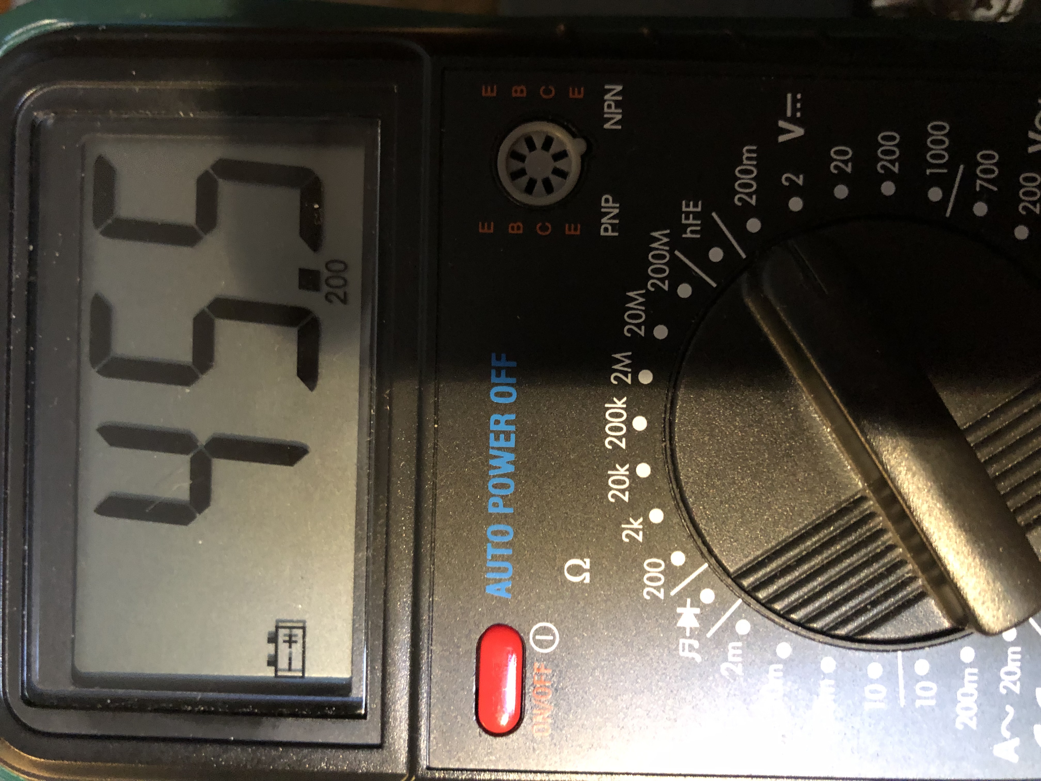

Dopo evere aperto e controllato a prima vista non si notano elementi anneriti o bruciature evidenti, ma provando sul test Point del bias (TP30) riscontro una tensione 😬 di 29mv che sappiano essere 29ma. Provo a ruotare il potenziamento trimmer blu, tutto sulla dx, ma max arriva misura arriva a 40ma. Da informazioni assunte ho saputo che la corrente di polarizzazione esatta per le 6L6 è almeno di 60ma in quel TP30, che diviso/2 significa 30ma per tubo.
Mi potete aiutare? Cosa posso fare ? Non ho idea :muro:

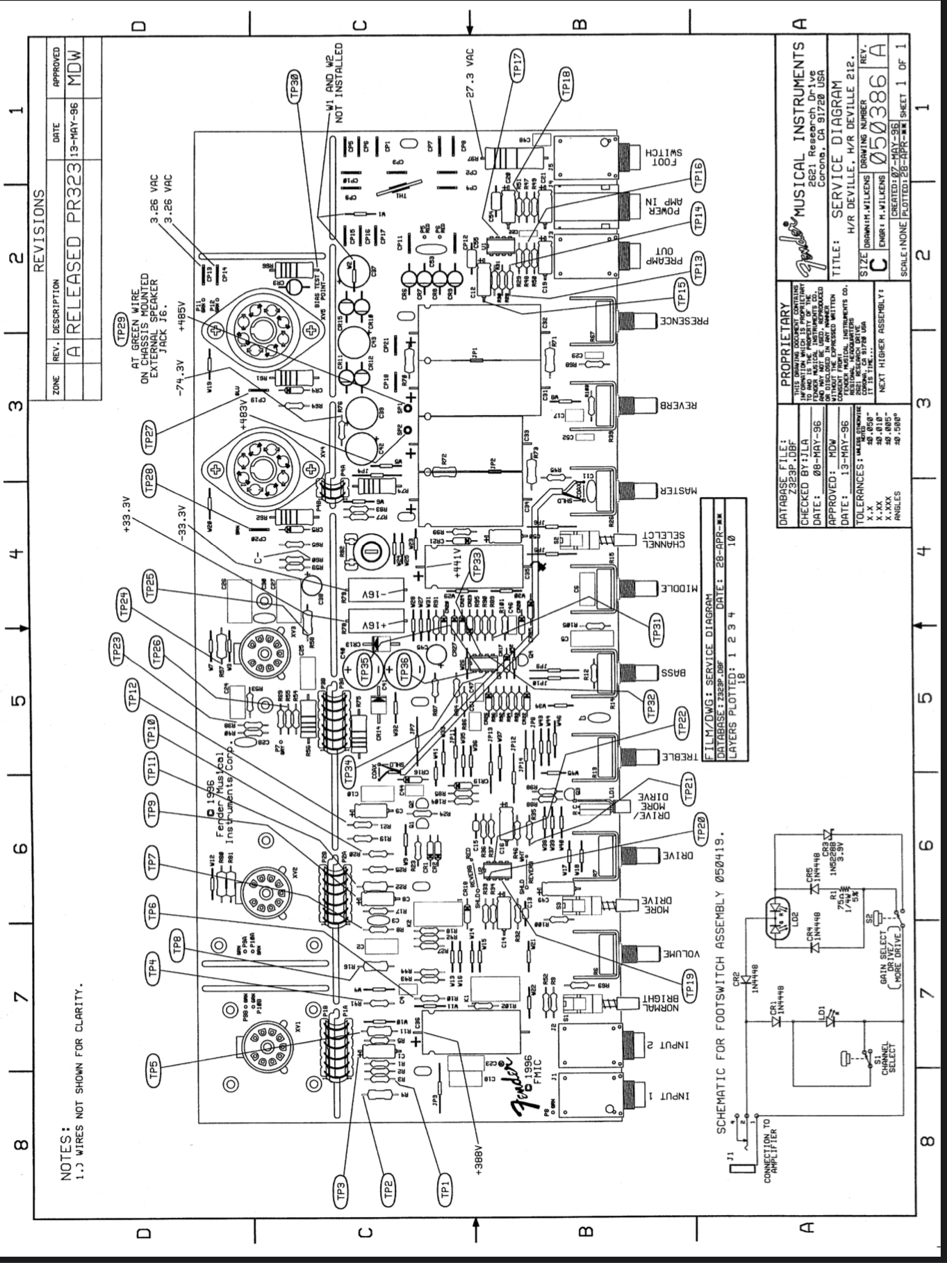

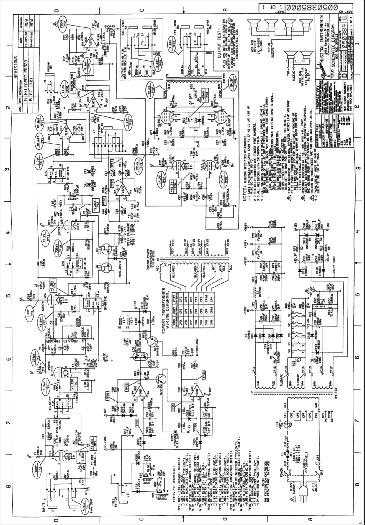

Allego schema originale
Grazie e saluti

Messaggio da Vicus » 25/09/2022, 15:22
Non è quello il problema secondo me.

dato che lo noti soprattutto quando suoni colpi forti, potrebbe essere (perchè mi è capitato molte volte) una vibrazione indotta dallo spostamento d'aria del cono che va a creare delle scarichette (appunto quegli spernacchiamaenti che senti) o su una saldatura crepata o sulla connessione fra valvola e zoccolo..quindi, io ti suggerirei nell'ordine:
mantieni fisicamente le finali con le mani (soprattutto li avviene) (reggile toccandole nella parte superiore del bulbo, scotta molto meno)
picchietta con una matita sulle valvole
controlla tutte le saldature

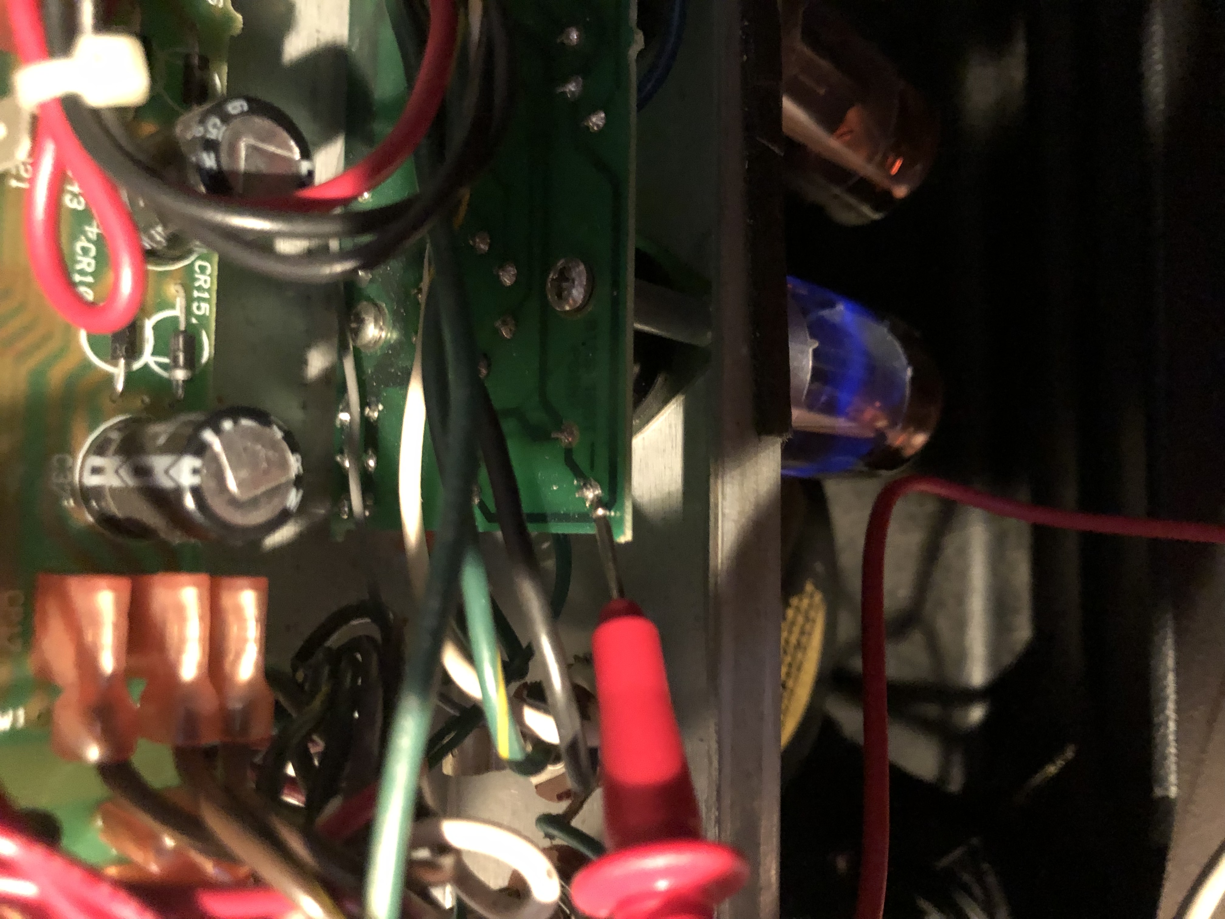

Il mio cruccio è li………..sul TP30 ovvero il test point del bias. Nello schema c’è scritto che la corrente di bias deve errere regolata a 60ma per le due finali, ma io arrivo col pot. Trimmerino blu tutto aperto sulla destra al massimo a 45ma, cioè a 22ma per tubo. Mi potete spiegare il motivo?
Sto impazzendo………….un bias freddissimo
Da cosa può dipendere?
Se qualcuno può darmi qualche idea gliene sono grato.

Messaggio da Vicus » 30/09/2022, 22:41
Sto andando ad intuito ma il problema è evidente dall'ultima foto che hai messo. Fai la prova del send return ma contrariamente a quanto pensavo mi sa che è proprio nel finale.
