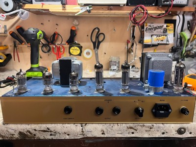

ciao a tutti ragazzi
realizzai tanto tempo fa questa Marshall plexi 18 watt comprando un kit da tubetown e seguendo lo schema tubetown
Suono pulito, tremolo fantastico, l'unico problema l'HUM di fondo che aumenta all'aumentare del volume, e se il canale del volume del tremolo è alzato si sente un po' dell'effetto che confluisce nel canale pulito.
ho inserito un condensatore da 100 pf tra il pin1 e pin6 di V2 ed il problema sembra esser diminuito drasticamente, l'effetto tremolo non si sente nel canale pulito ma l'HUM è ancora eccessivo in entrambi i canali
ho provato a rivedere le masse, inserito un filtro di rete in ingresso alla 220v, messo un ponte diodi alla tensione di filamenti 6,3v ma nada de nada.
avete spunti, suggerimenti da darmi?

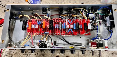

Hai verificato che dove sono imbullonate le masse non ci sia ossido e che siano tutte strette bene ?

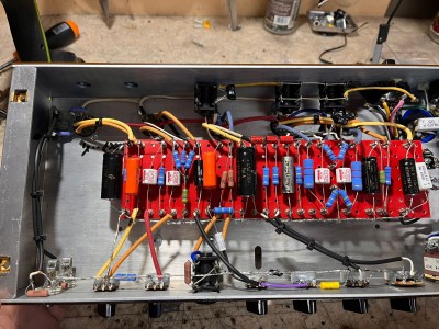

Se hai avuto sempre il problema, allora può anche non essere la Retificatrice. Ma io un tentativo lo farei ugualmente. Purtroppo devi andare a "caccia di hum". Il che può portarti ad isolare parti del circuito per capire da dove parte il problema.
Prima di arrivare a ciò, un altro tentativo che farei è quello di assicurarmi che quel "ground bus" faccia bene il suo lavoro. Vedo saldature che non sono convincenti su quel bus.
Prova con il tester la continuitá della massa nei vari punti del circuito. Tieni d'occhio il valore del tester quando lo fai.
Può anche suonare in tutti i punti a massa il tester, ma i valori che ti indica ti fanno capire se c'è un punto in cui la continuitá ci sta ma è bassa.

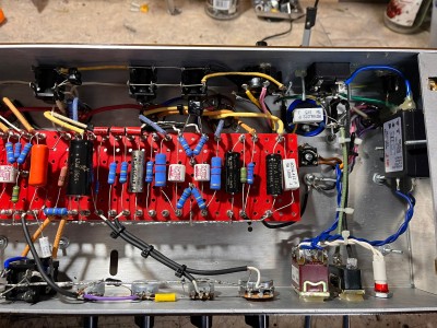

hai messo a massa il ground-bus dei potenziometri in due punti (pot volume e pot intensity), creando un loop di massa.
Rimuovi uno dei due collegamenti.

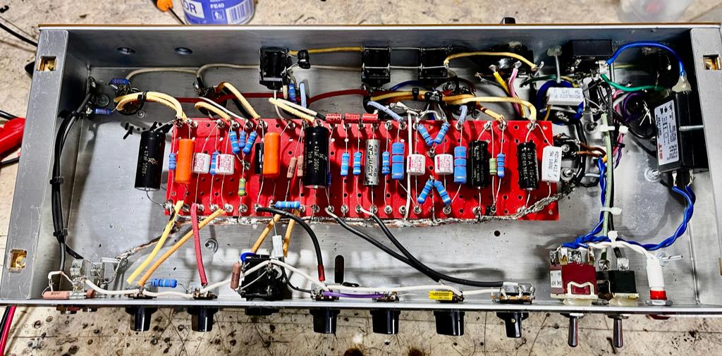

ho provato a misurare la resistenza tra la massa del jack di ingresso e la massa ancorata alle paglierine ed ho notato che la resistenza era più alta in quel punto li, rispetto ad altri. La treccia di massa che costeggia la basetta rossa, l'ho rinforzata saldando un filo da 6 mm per aumentare la sezione, il ronzio si è ridotto del 30%. il valore resistivo di massa è pressoché identico dappertutto.
ho tolto la treccia nuda di massa che legava tutti i potenziometri e messo un cavo unifilare bianco.
Ho provato a fare quella cosuccia robi ma con scarsi risultati, ed ho ricollegato le due masse alla treccia, dall'altra ovviamente la calza non va a massa.
ho eseguito anche la mod dei 2 diodi 1N4007 messi al pin 1 e 7 della EZ81 staccando al pin 3 della stessa il cavo che va al positivo del condensatore da 32 uF elettrolitico e collegandolo ai due catodi dei diodi, ma niente.

Io controllerei la presenza di altri loop di massa nel circuito. Ne ho visto uno al volo, ma potrebbero essercene altri.
