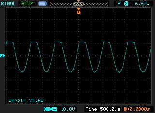

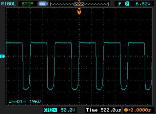

Ciao tutti,
Sto costruendo un clone Gibson GA-5T (allego schema riferimento) a singola uscita con i pezzi ritrovati di un Incis TK6.
Ho avuto un problema che ho già risolto qui: viewtopic.php?f=23&t=11344
Ho un problema sul gain di uscita del preamp, che è a mio avviso troppo alto, perdo completamente dinamica, distorce quindi subito e anche direi "male".
Intanto di seguito i valori letti in voltaggio con input attaccato a chitarra.
per 12AX7
anodo primo stadio: 82V
catodo primo stadio .8V
anodo secondo stadio: 63V
catodo secondo stadio .6V
per ECL82
anodo primo stadio: 213V
catodo primo stadio 19V
anodo secondo stadio: 214V
catodo secondo stadio 1.2V
Mi sembra che per la ECL82 i valori siano più o meno corretti rispetto allo schema di riferimento GA-5 T skylark.
Poi il test sul gain effettuato con
input sine .5Vpp a 500Hz (vedi allegato)
uscita del primo stadio 12AX7 gain 52x circa (26Vpp)
uscita del secondo stadio 12AX7 gain 7.5x circa (196Vpp) - con volume 100%
Aggiungo che che la ECL82 è molto molto calda, se la stringi con il polpastrello è ustionante, non so se sia normale... purtroppo non ho molta esperienza sul valvolare.
Mi sembra che sia un po' esagerata come entrata per la ECL82, però chiedo a voi.
Grazie!

Re: Gain alto uscita 12AX7
Sono sul cellulare e quindi vado male a fare confronti tra schemi
Come schema per il GA5 T Skylark del 61 fai riferimento a questo originale (che ho messo io in rete anni fa) e che trovi nel PDF allegato
I sistemi per abbassare il segnale verso la finale sono i soliti
Tra gli altri, per riuscirci senza modificare la timbrica degli stadi, puoi provare il sistema dello split load resistor
In pratica lavori o sulla resistenza di placca del triodo della 12ax7 che funge da V1a o sulla resistenza di placca del triodo che funge da V1b (difficilmente dovrebbe servire lavorare su tutti e due)
Il primo resistore è da 470K ed il secondo da 330K, se non vuoi dirminuire brutalmente il loro valore per non intaccare il punto di lavoro e conservare la timbrica, vai a sostituire la Ra (ad esempio la resistenza da 470K) di V1a (puoi provare anche, in alternativa, a vedere lavorando su quella di V1b) sostituendo la resistenza (parliamo per il momento di quella da 470K) con due resistenze in serie il cui valore, sommato, sia 470k o vicino il più possibile (ma per difetto non per eccesso), dopo di che il segnale in uscita da V1a lo prelevi non collegandoti alla placca ma collegandoti alla giunzione delle due res (che sostituiscono Ra di V1a)
Io proverei a vedere che succede mettendo a formare i circa (per difetto) 470K una resistenza del valore di 2/3 di 470K ed una resistenza del valore di 1/3 di 470K collegando la res con il valore più basso alla placca e quella con il valore più alto all'anodica
Su questo partitore ci puoi lavorare nel senso che se vuoi ancora meno segnale in uscita puoi provare a mettere i due resistori uguali ad 1/2 di Ra (quindi 1/2 di 470K) se invece vuoi aumentare il segnale in uscita aumenti il valore del resistore Ra collegato alla placca e diminuisci quello del resistore Ra collegato all'anodica, la somma totale deve sempre restare vicina (per difetto) a 470K che è il valore originale di progetto del resistore Ra di V1a nello Skylark del 61
Per facilitarti le cose potresti anche usare una resistenza ed un potenziometro in serie, la resistenza collegata all'anodo ed il pot alla placca, il segnale lo prelevi dal cursore del pot (occhio che c'è l'anodica e sta cosa va fatta con molta cautela e solo a scopo sperimentale, trovati i valori corretti per il partitore poi ci metti delle resistenze)
Nel caso tu provi con il pot potresti usare res collegate in serie all'anodo per un 250K ed un pot da 220K Lineare
Stessa cosa puoi fare per giocare con il segnale di V1b o su V1a e V1b contemporaneamente, farlo su V1a dovrebbe bastare, ma se tu volessi sperimentare adesso sai come
Spero di essermi spiegato in modo comprensibile

C'è qualcosa che non torna tra V1a e V1b perché il primo stadio mi da una tensione sul cap da 10u di 252V il secondo di soli 153. Considera inoltre che hai retroazione sul catodo di V1b che dipende dal rapporto di trasformazione del trasformatore di uscita. Riducendo il valore della resistenza da 47k abbassi il guadagno da li in poi. Quella soluzione senza disaccoppiare dalla continua non mi piace proprio. Al giorno d'oggi un condensatore in più lo si può mettere.

Dunque, in ordine sparso...
Le resistenze le avevo cercate tra quelle che ho e controllate al momento del montaggio, erano circa nei valori prestabiliti, cosi a naso 2%, ma posso ricontrollare.
Abbassando le due resistenze di anodo di V1 si riduce il guadagno, ho provato con due da 220K. Ma non corregge il problema. O meglio, distorce meno, ma mi ritrovo comunque un problema sul finale. Considerate che ho anche provato rimuovendo i condensatori sul catodo sia di pre che di finale.
In parole povere, suona male, sembra che sia ancora troppo distorto e che abbia troppi bassi.
Per essere piu' precisi sullo schema, sto usando la versione improved, ma senza induttore L1, condensatore C14 e resistenza R20. Anche R1 e' stata omessa.
Inoltre, mio errore nella precedente misurazione, l'uscita di V1 era stata misurata senza carico, quindi non collegata ad ECL82. Con le due 220K al posto di 470K e 330K, ed attaccata all'ingresso di ECL82, immessa una sinusoide di 100mV a 500Hz, la curva risultante ha un Vpp di 150V, senza evidente clip. Mi sembra questa volta un voltaggio accettabile, giusto?
Comunque non riesco a capire perche' non suona "bene", almeno confrontato con un paio di altri ampli che mi sono costruito. Ho provato diverse casse, sia 4 ohm (che era l'originale impedenza della cassa per il trasformatore di uscita che ho recputarato) che 8 ohm.
Ho anche provato un'altra ECL82 che ho recuparato, senza evidenti differenze.
Ho misurato la temperatura della valvola con una sonda ed il multimetro, misura 110 gradi, mi sembra un po' troppo.
Detto questo penso che il problema non sia il gain del pre, ma qualcosa sulla uscita. Quindi temo che il titolo del post sia scorretto. Ditemi voi se devo cambiare o aprirne un'altro.

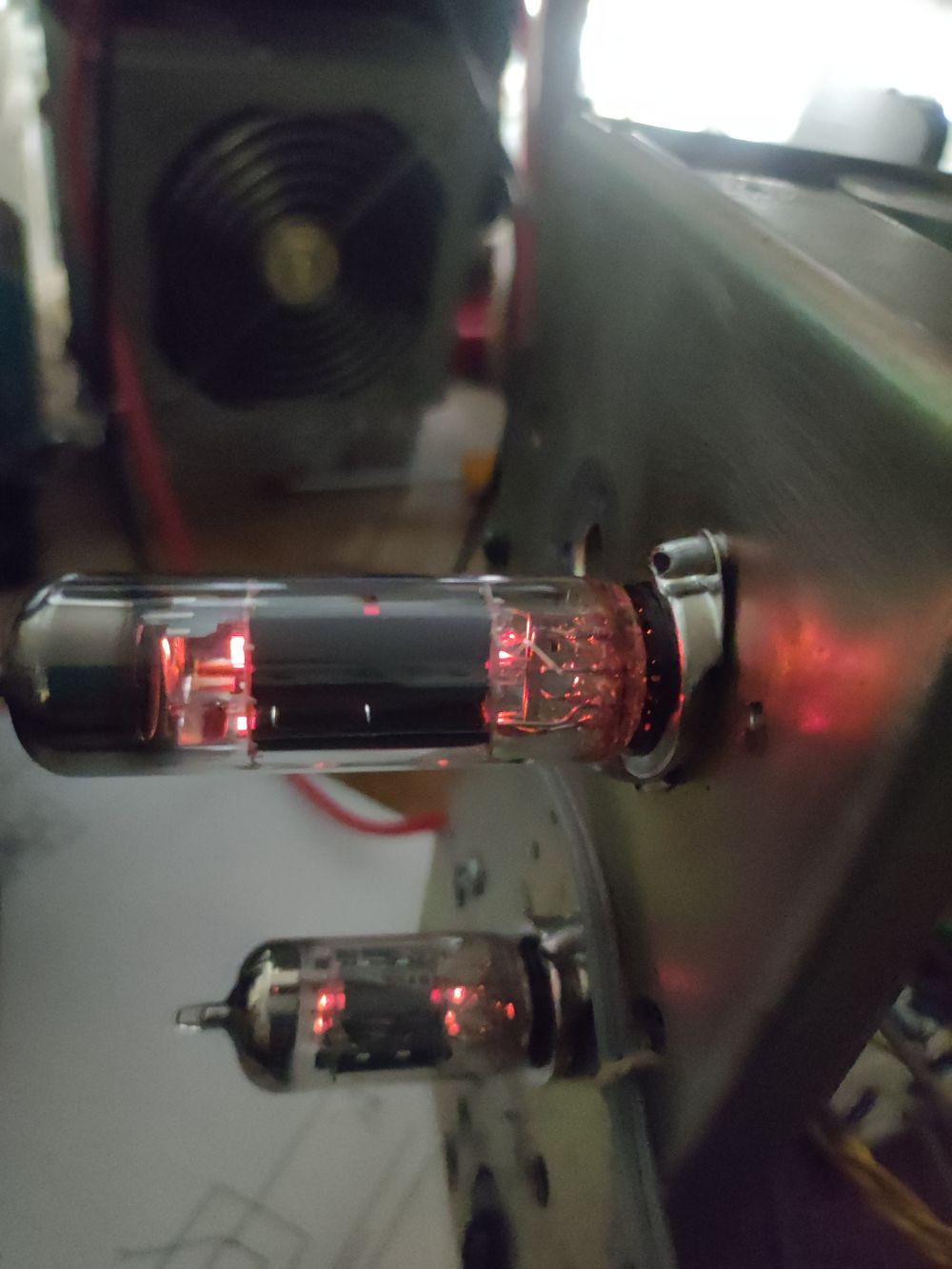

Hai l'altoparlante originale che era connesso a quel TU ?
110 gradi direi che possono starci, basta che le placche non risultino arrossate
Allego la foto della valvola (sullo sfondo la ECC83 - dalla foto si intravede, ad occhio è meno accesa e molto meno calda, non l'ho misurata questa).
Il cono era completamente distrutto, mancava tutta la carta, sono riuscito a saldare due cavi sui filamenti della bobina e misurare a multimetro in modo resistenza 3.8ohm.
Grazie.
Grazie.
Calore della ecl82 fino a 200 ed anche 250 gradi, è nella norma
Dalla foto non sembra esserci redplate
Pare ok dal pinto di vista temperatura
