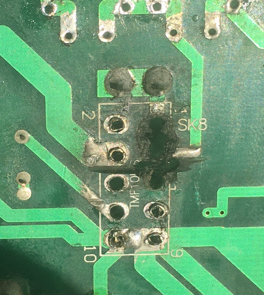

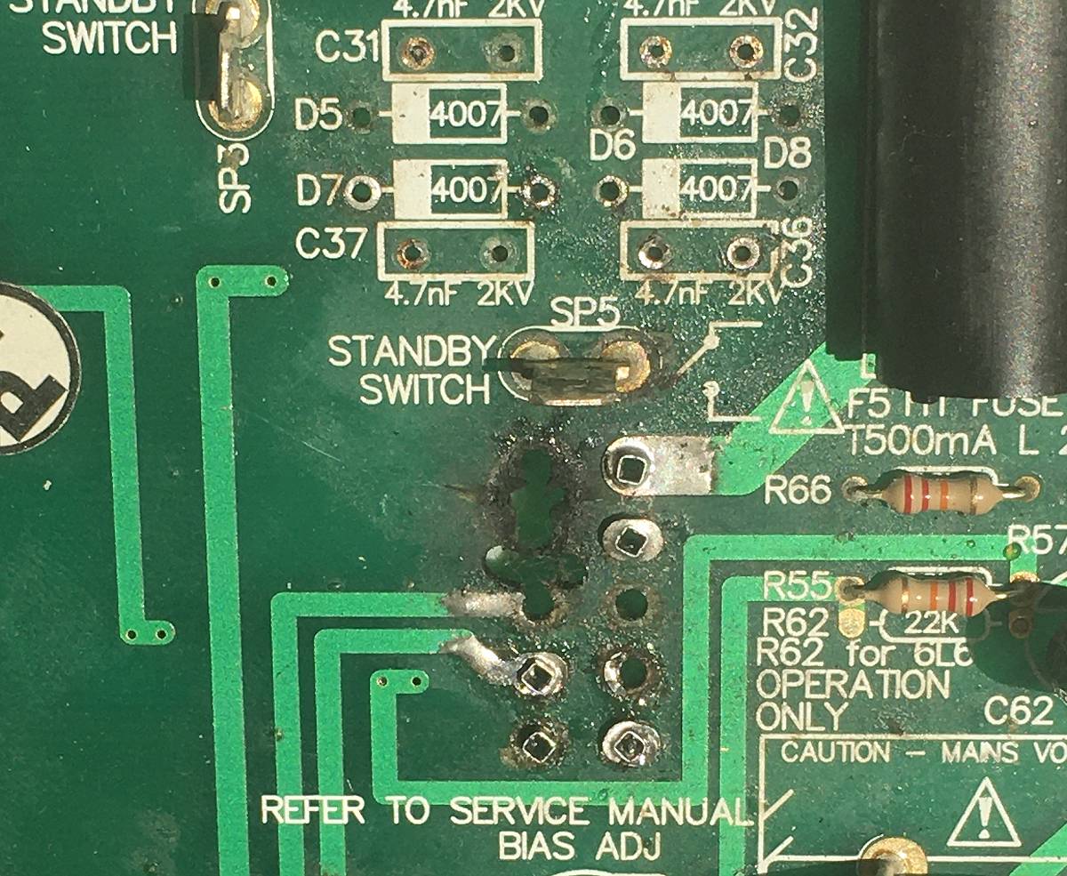

Ecco le foto del pasticcio:Kagliostro ha scritto: ↑05/08/2023, 8:40Ciao Kene
Qui le istruzioni su come riparare la PCB
Nota che il bordo più esterno della parte in riparazione va fresato in modo che la parte più profonda sia leggermente più larga rispetto la parte che sta sopra, quella al livello della superficie della PCB, questo perché il gradino che si forma aiuta la resina che viene usata per ripristinare la superficie a non staccarsi una volta indurita
Ci vuole calma e pazienza ma è tutto fattibile
https://youtu.be/siKKUxQfFdU
[img-resize=] http://www.sitohd.com/siti/24932/foto/430584.jpg[/img-resize]
[img-resize=] http://www.sitohd.com/siti/24932/foto/430583.jpg[/img-resize]
Ottimo sistema ricostruire la basetta con la resina,anche se in questo caso la vedo un po’ più dura della situazione del video.Probabilmente dovrò pensare a qualche sorta di supporto di base se non addirittura un “trapiantino”di vetronite stile chirurgia plastica.

Se la PCB è con solo due facce sono perfettamente d'accordo
Con un Dremel (o simile) ed una na fresetta elimini tutte le carbonizzazioni, vanno eliminate completamente o si riformano
Quindi devi ricrearti una PCB un po' più grande della superficie relativa a tutti e 10 I collegamenti del trasformatore
Più che una PCB sarebbe meglio usare della vetronite nuda e delle piccole eyelets (si trovano di varie misure), se hai problemi di reperibilità potresti tentare con dei rivetti in rame di diametro e lunghezza adeguato (una volta montati con un cacciaspine elimini il residuo del perno di montaggio in acciaio per aprire il foro) così che fungono oltre che da attacco per i fili anche da fissaggio di questa basetta sulla principale (ci metterei anche un po' di Attack o altro adesivo ciano acrilico)
Poi, a lavoro finito ci spruzzi dello spry anti arco o trovi della vernice trasparente per alta tensione
Sarà sicuramente un lavoro di pazienza ma alla fine dovresti riuscire a recuperare
