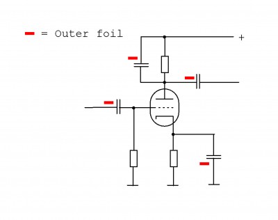

Ho dimenticato di aggiungere che potresti avere un ulteriore miglioramento stabilendo quale sia il reoforo al quale è collegato il foglio esterno dei due che formano il condensatore (quelli non elettrolitici presenti nel circuito) e collegandolo in modo che funga da schermo
Vedi questo filmato, il foglio esterno è quello collegato al reoforo che una volta collegato verso massa raccoglie meno disturbi
https://www.youtube.com/watch?v=1f-LdpJiAk4#
Qui un esempio di come poi usare in un circuito l'informazione
