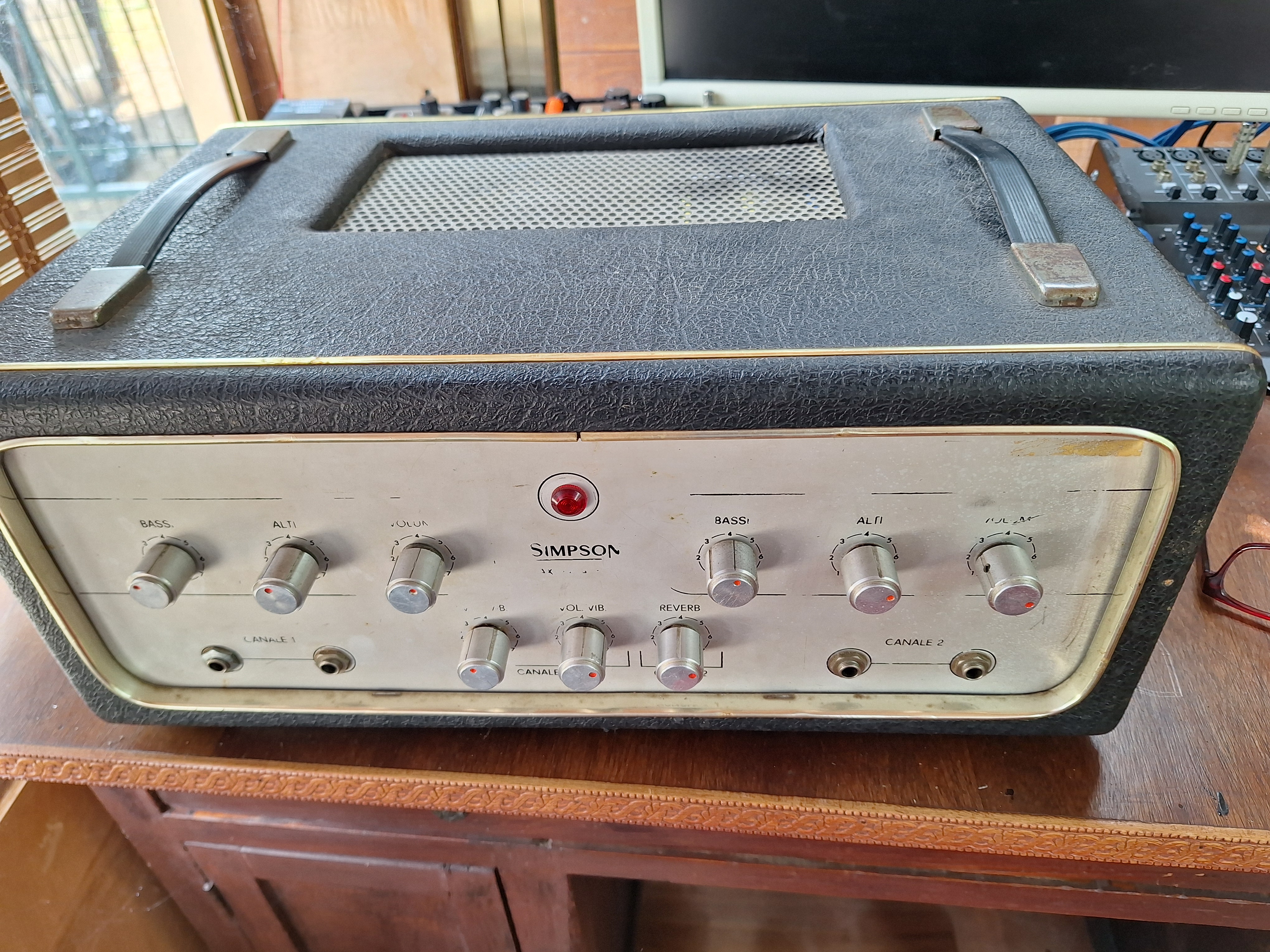

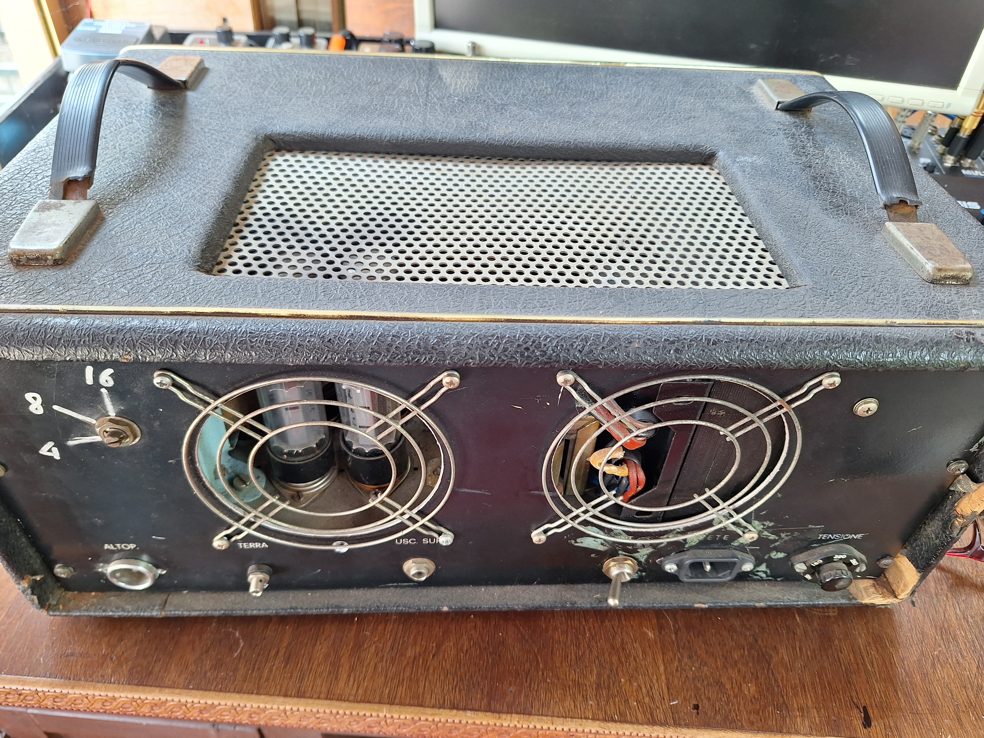

Simpson amplificatore
sobas66
Messaggi: 375
Messaggio da sobas66 » 01/08/2024, 12:19
Salve a tutti! :bye1:
Qualcuno ne ha mai sentito parlare? :hummm_1:
Ho fra le mani una testata con 4 EL34, quindi penso un 100 W...
Schemi non se ne trovano in giro...

Ho collegato l'SSD dove ho gli schemi del PC ad un portatile
No, purtroppo non ho nulla relativamente al marchio Simpson, viste le scritte in italiano sul pannello frontale darei per certo che si tratti di qualcosa di italiano che nulla a a che vedere con il marchio Simpson che si trova cercando in rete
Temo che dovrai adattarti a fare del reverse engineering

Sobas, vuoi postare due foto? Magari fra tutti riusciamo.

Sono amplificatori che costruivano a Milano.
Qui parlano nel dettaglio di un altro loro prodotto:
https://www.igoramp.it/product/simpson- ... ho-italia/

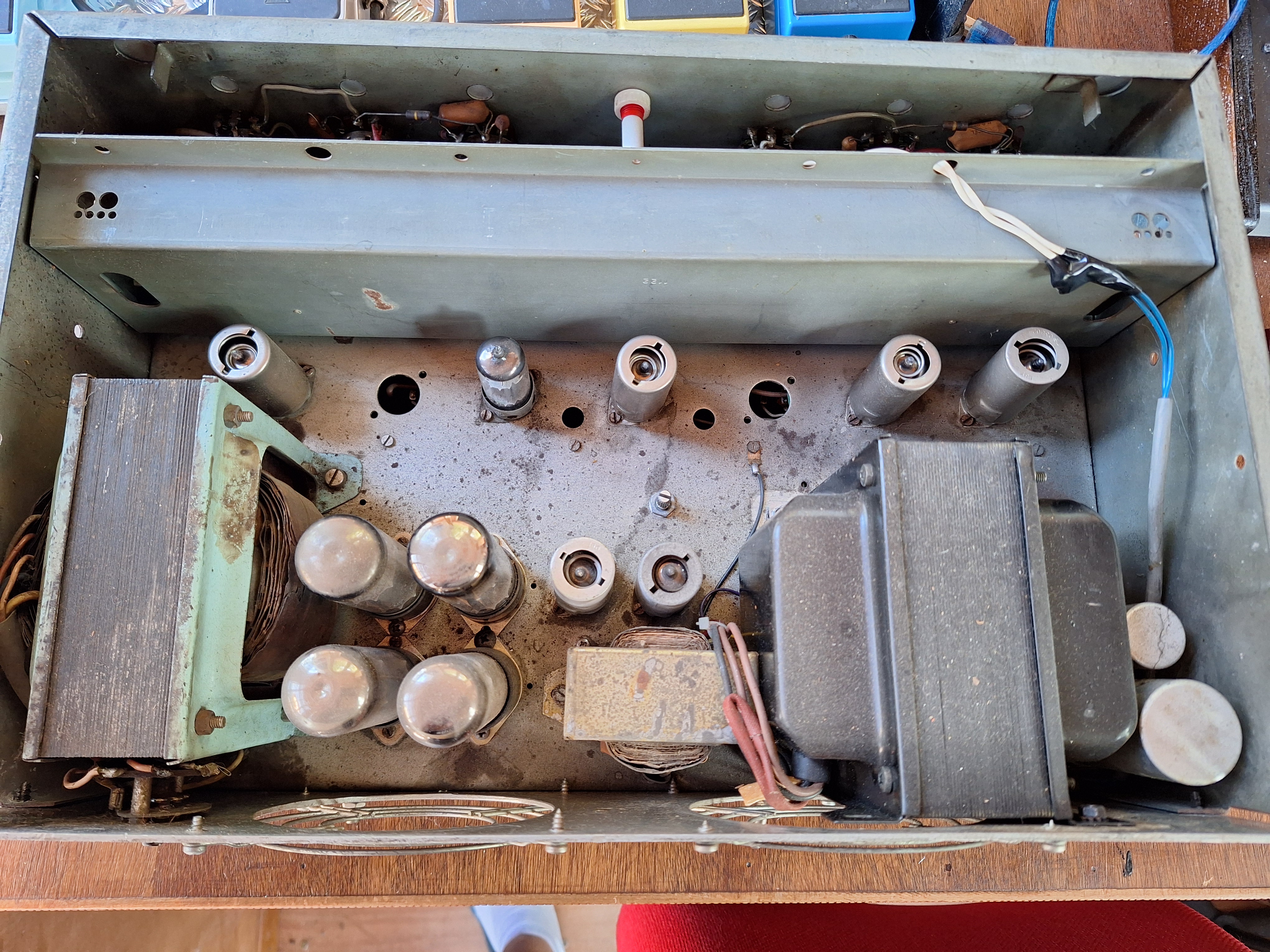

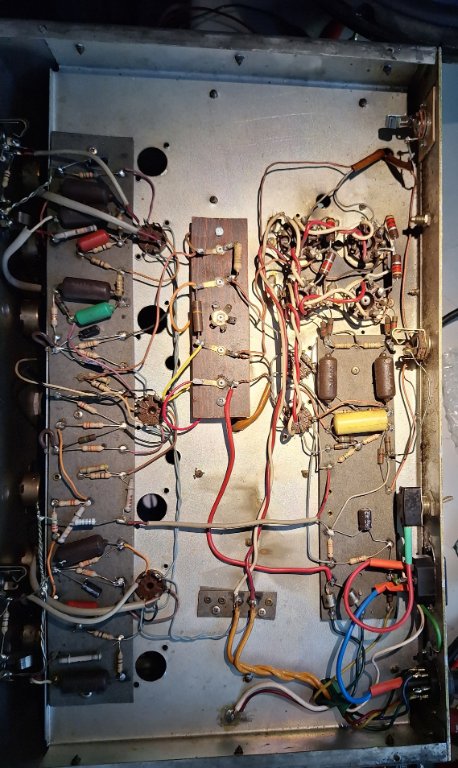

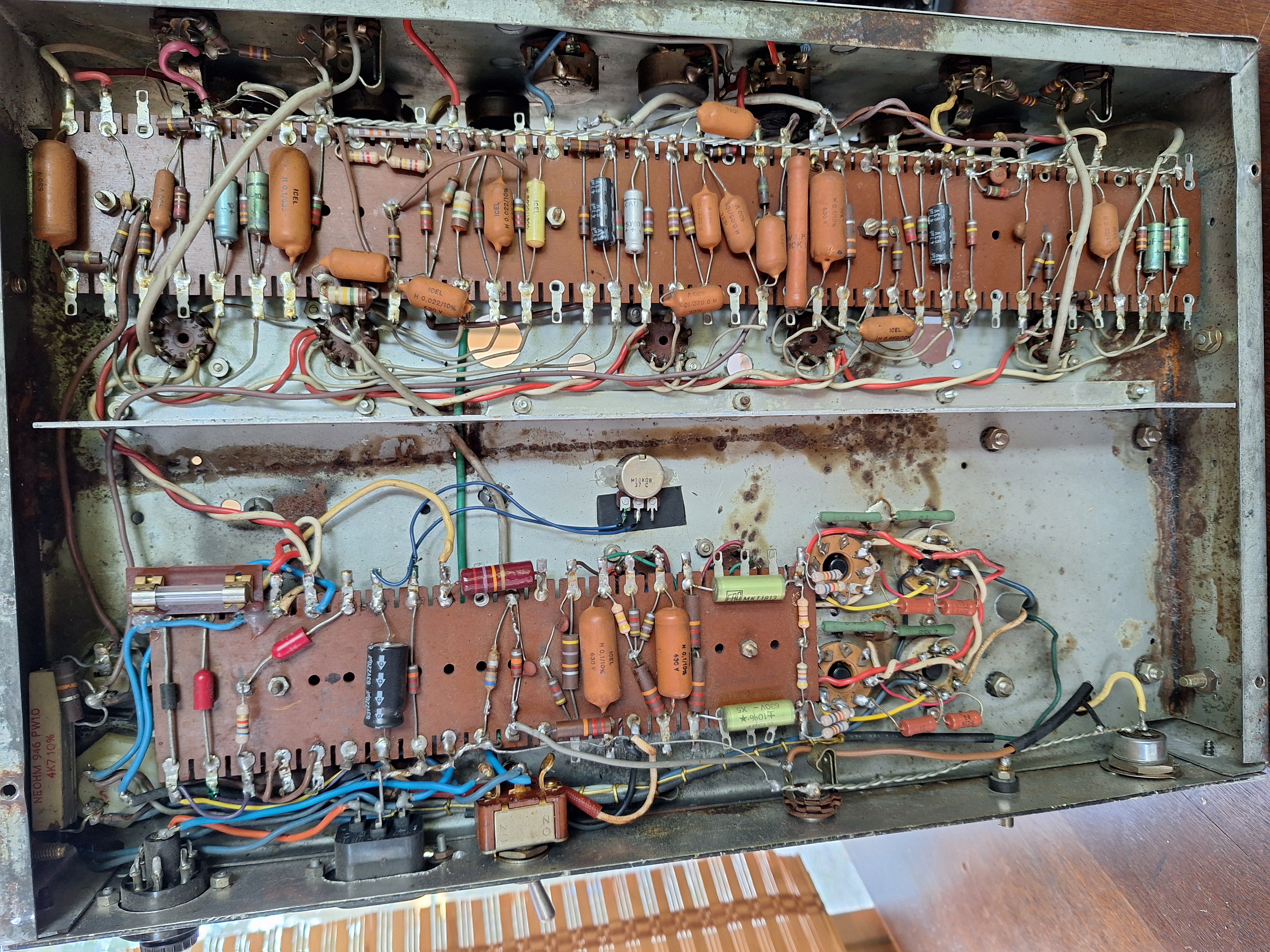

Ecco alcune foto...in teoria non dovrebbe avere grossi problemi, sembra già stato riparato...
hanno sostituito il TA con uno più grosso infatti lo hanno montato di lato perchè altrimenti non ci stava... :hummm_1:
Usano l'unità di riverbero anche come schermo ai potenziometri del pannello :face_green:
e hanno sostituito quasi tutti i condensatori elettrolitici...

Buongiorno Daniele. Dalle foto, i condensatori elettrolitici di filtro non sono stati cambiati. Mi riferisco a quelli dietro il TA.
sobas66
Messaggi: 375
Re: Simpson amplificatore
Messaggio da sobas66 » 06/08/2024, 15:39
Il mio "quasi" si riferiva proprio a quelli ;) e a 1 primi due della prima ecc83 ;)

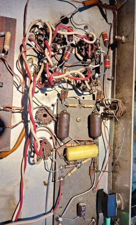

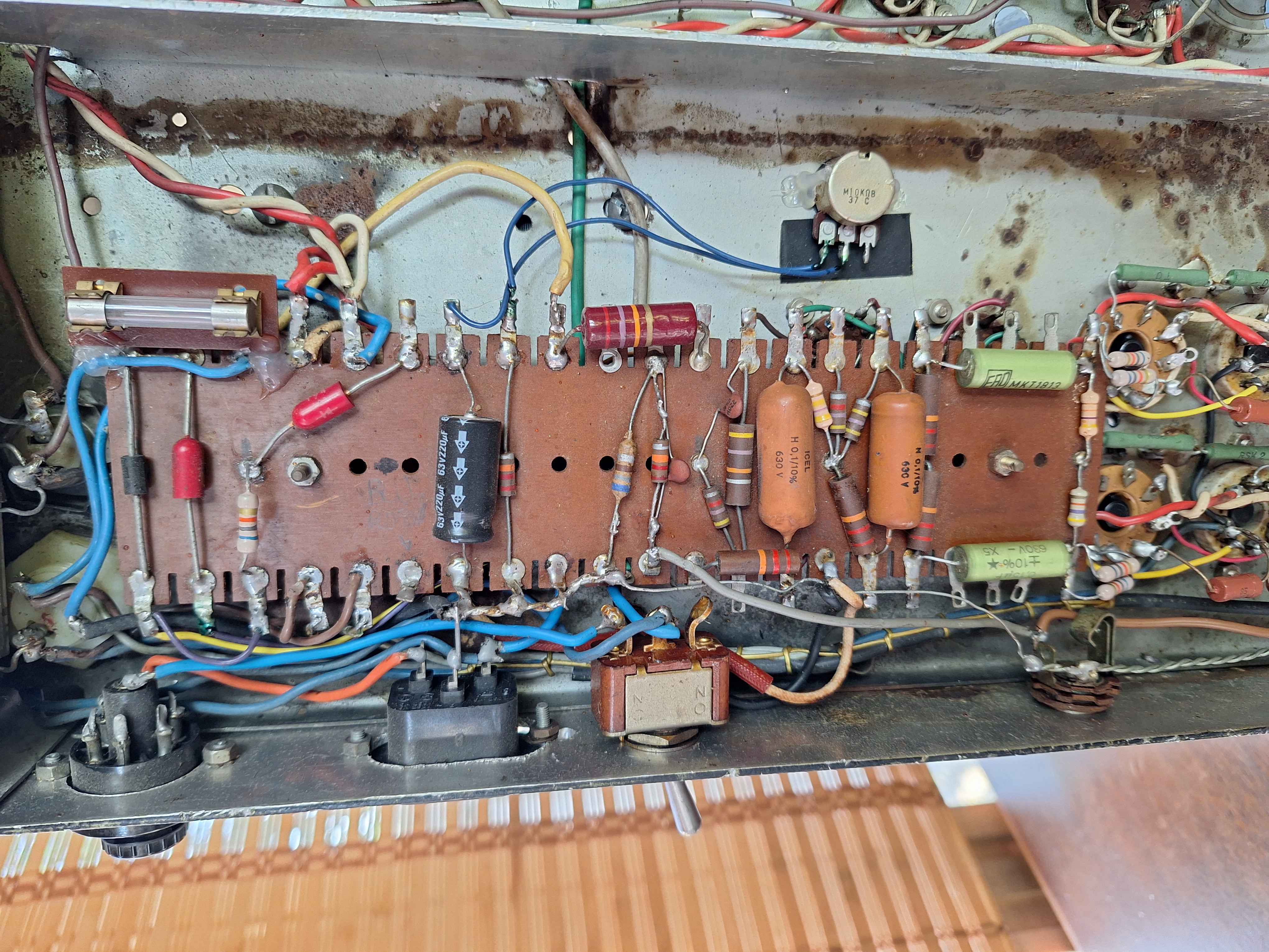

Dopo il primo SIMPSON riparato, adesso me ne hanno rifilato un'altro, un po' più semplice senza reverbero e vibrato
Ma che presente una distorsione in uscita da far schifo... :down:
le 4 EL 34, testate con il provavalvole, hanno rendimenti diversi.
Ho sostituito tutti i condensatori elettrolitici...controllato TA e TU tensioni anodiche e sembra tutto regolare...
Di curioso c'è una valvola soltanto alimentata nei filamenti :ohhh:
Come ultime prove ho sostituito anche i condensatori da 0,1 uf ma non cambia nulla.
Chiaramente lo schema è introvabile :muro:

Ciao Daniele
Scusa ma non capisco ....
Fixed o cathode bias ?
Puoi fare in modo da uniformare il rendimento delle finali tramite regolazioni separate del Bias (magari implementandole ad hoc) ?
Potresti anche provare a selezionare le due che si assomigliano di più (come rendimento) e mettere solo quelle, collegare il TU alla cassa in modo da raddoppiare l' impedenza riflessa e vedere se dal punto di vista della distorsione cambia qualcosa
C'è NFB ? Che succede scollegandolo ? Hai provato ad invertire i fili det TU che vanno alle placche ?
