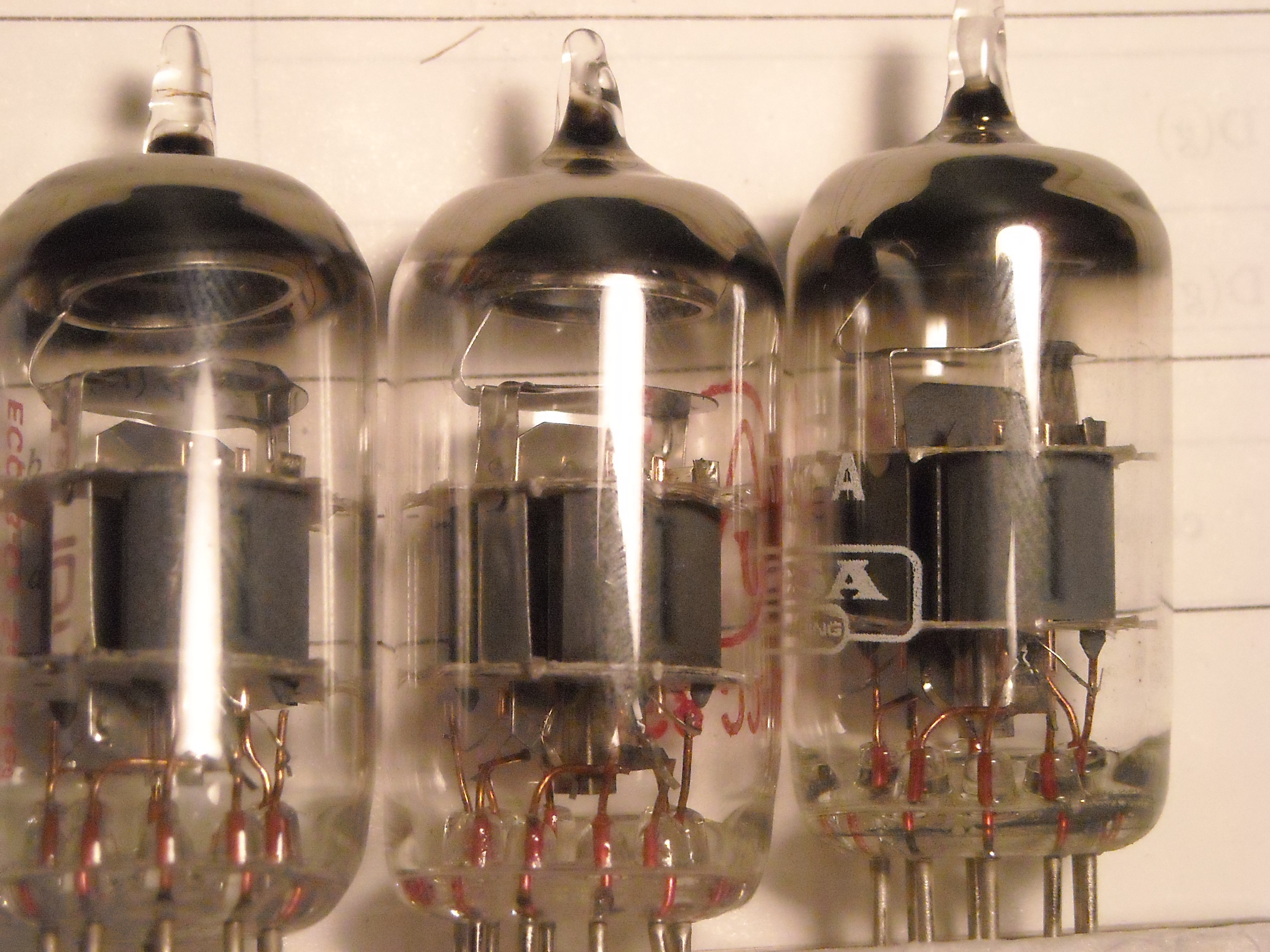

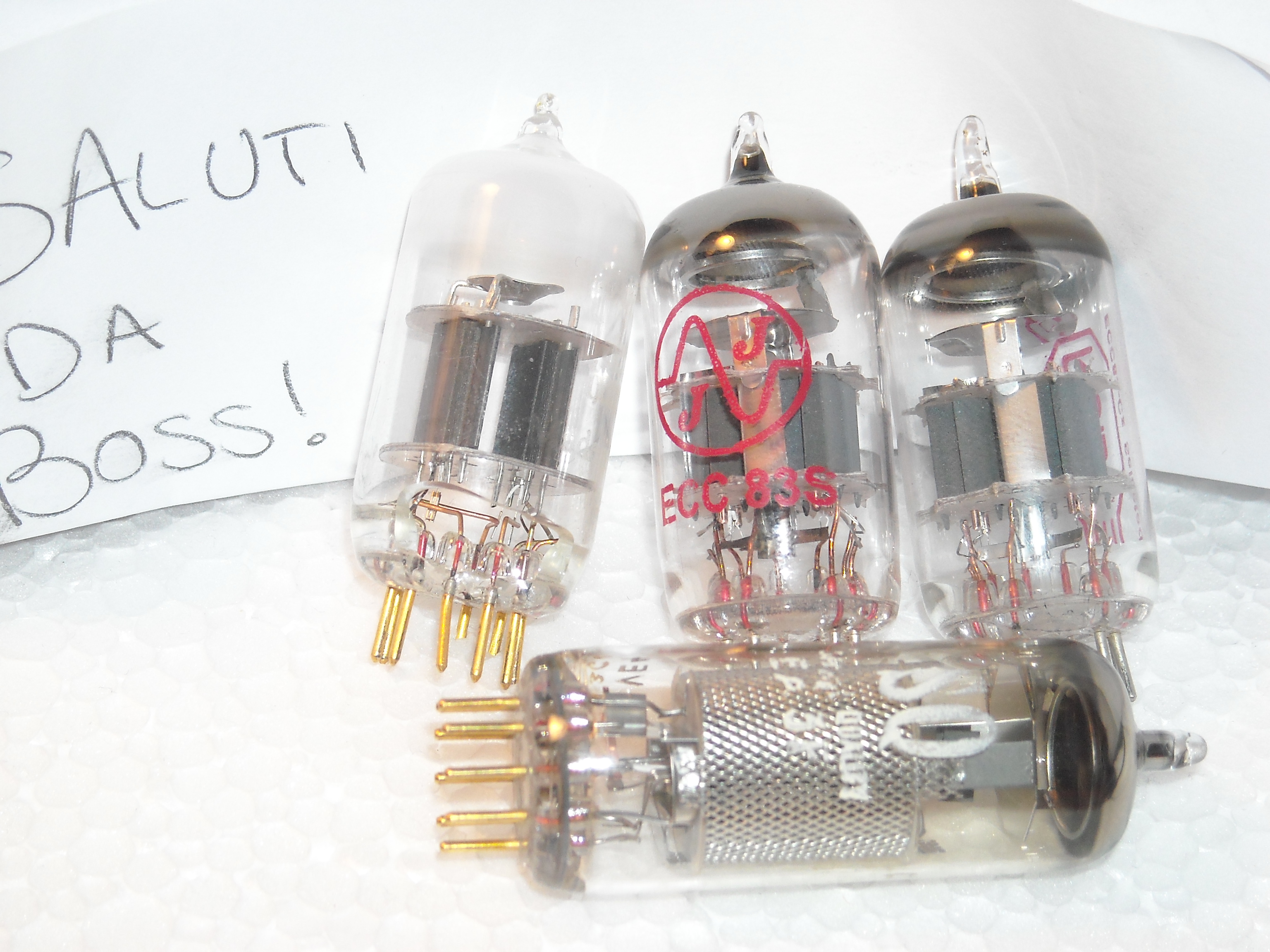

Guarda.. i pin placcali come ti pare... mai sentita alcuna differenza.. anzi!
Tutte le mie EH gold pinned mi si sono rotte.. tratto le valvole con i guanti bianchi di seta... guarda la foto.. gold pinned EH spaccata e perso il vuoto.
Poi poi poi... Ruby e JJ sono la stessa valvola... guarda la foto e poi la foto macro.
Comunque JJ e Ruby sono molto buone.. a parte il fatto che una ruby io la pago quasi 20 euro... e la jj quasi 9

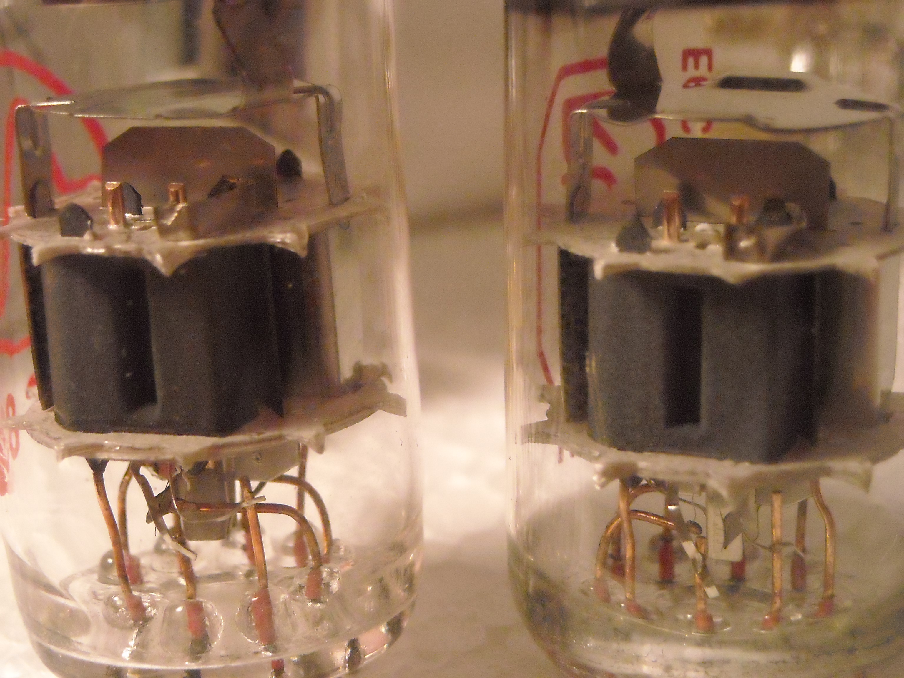

Aggiungo un' ultima foto...
Notare la strana somiglianza.. e la scritta MesaEngineering
tutte valvole che ci fanno digerire pesantuccio
Infatti da adesso prendo solo le JJ...
