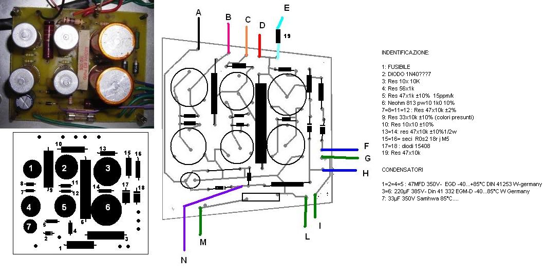

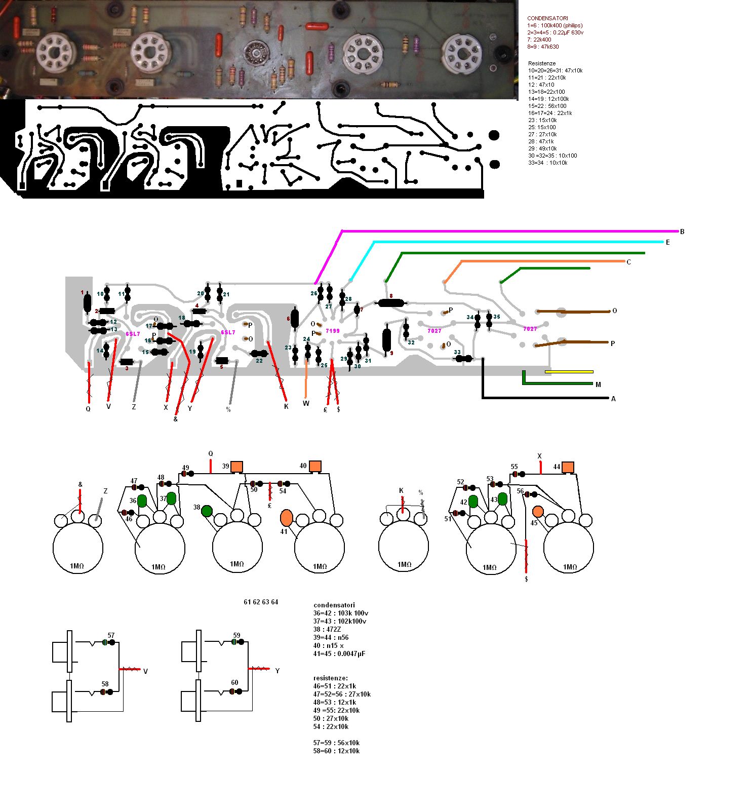

Salve a tutti, primo posto che posto qui... magri qualcuno sa come aiutarmi....
possiedo un vecchio modello di ampli valvolare, trovato in un negozio di vestiti usati.. non funzionante.. il proprietario mi spiegò che cadde rovinosamente durante una scannata.
lo presi ugualmente e trovai una resistenza spezzata.. sostituita quella, tutto ok. (non sono sicuro del valore che possa avere perchè erano leggibili solo i primi due valori ma con una da 200ohm la cosa sembra funzionare senza esplodere...)
il problema qual'è? ho voluto rimodernarlo creando lo chassis e volendo sostituire le valvole ed ho iniziato con le pre, 2 belle 6SL7 di fabbricazione sovietica.
mettendole arriva inesorabile il rumore di corrente (l'accordatore mi da un sol# quindi definitivamente un 50Hz)...
ma perchè con le vecchie non me lo dà?
ok adesso mi direte che c'è qualche condensatore da sostituire, ma se il problema fosse di condensatore che rilevanza avrebbe la sostituzione delle valvole? ( ripeto quelle vecchie saranno spompatae ma suonano e zero disturbi)
ok adesso mi direte che magari devo regolare il bias: NADA niente trimpot di bias!
che fare? l'ho smonatto ripulito e tutto ma il rpoblema rimane lo stesso.
tempo fà un amico mi rifece lo stadio di filtro e rettifica della corrente usando componenti di ottima fattura.
di seguito vi ,,mando delle elaborazioni garfiche con legenda dei pcb sperandoc he qualche genio/santo possa aiutarmi a capire il mistero e risolverlo.
ps, la resistenza che sostituii la cambiai con una da 100 perchè le prime due bande erano ( a mio avviso ) marrone e nero.. ma la resistenza era bruciata e spezzata e non so se questo incide sull'eventuale colore...
ultimamente rimettendoci mano ho notatoche la resistenza era di nuovo bruciacchiata e misurata con il tester mi dava 10000 e non 100... ma l'ampli sembra essere indifferente a qualsiasi cambio io gli vado a fare... adesso ho messo una da 200 e lui è li tranquillo che con le vecchie valvole suona senza rumore e con quelle nuove ronzaaaaaaaaaaaaaaaaaa!!
pps la resistenza xche gho sostituito io è segnata come la 10 nel pcb2.

per quanto riguarda le foto... posso anche postarle ma i file già messi credo siano già abbastanza esplicativi... dicono tutto!!
