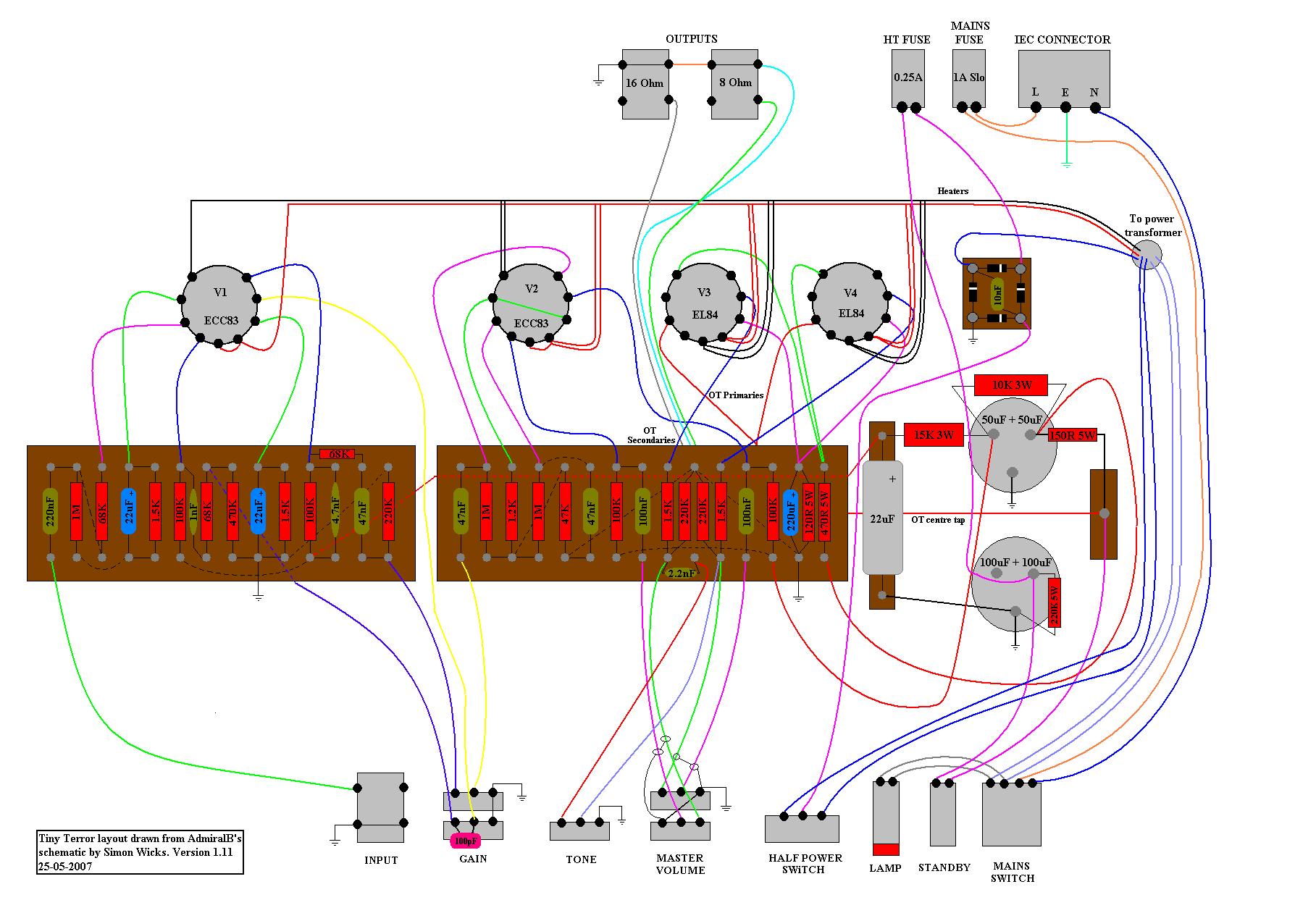

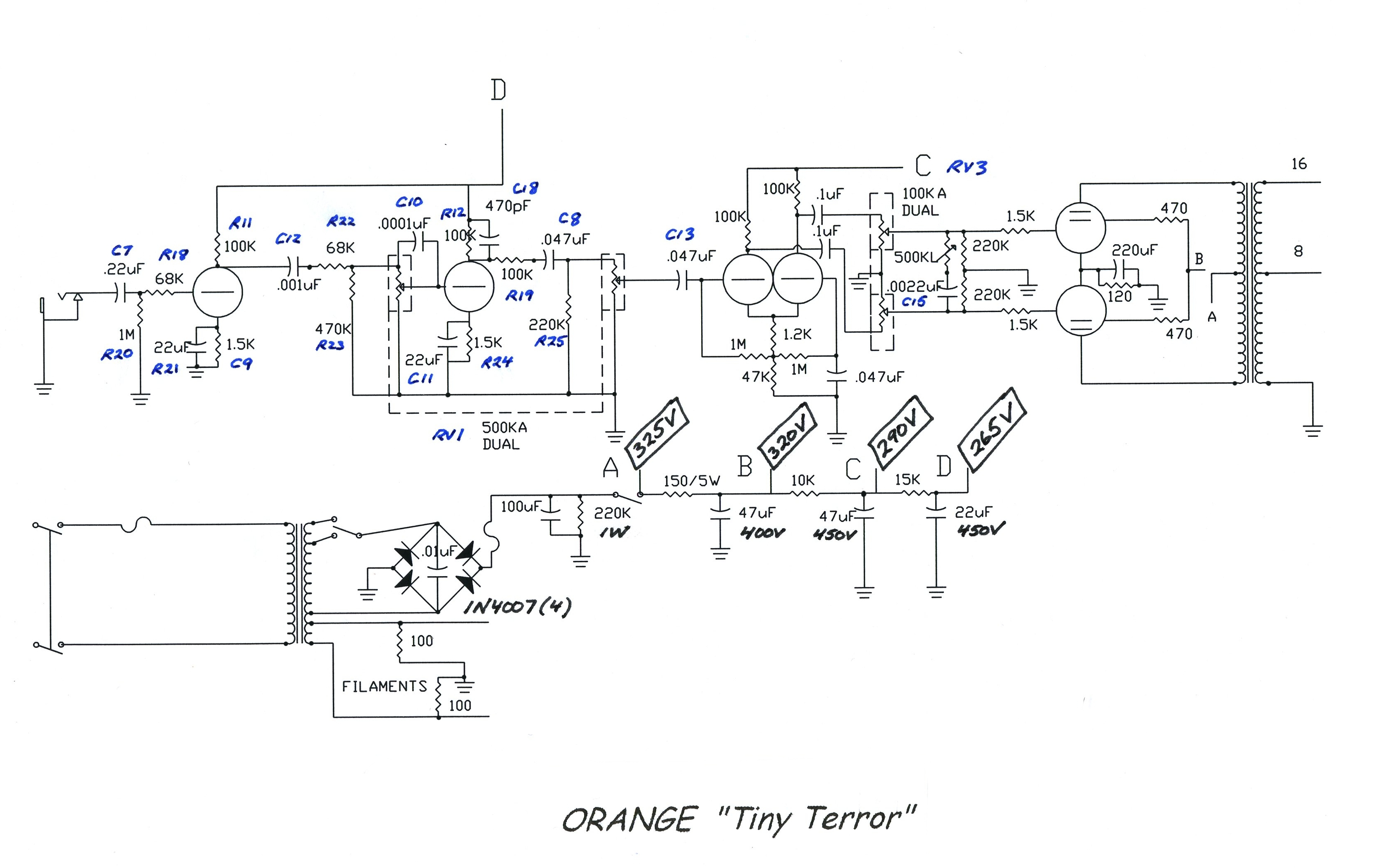

Buona sera a tutti, :ciao:
ho assemblato una Tiny Terror con dei pezzi rimediati da un vecchio FBT con 5 12ax7 e 4 el84...ebbene alla prima accensione solo questo forte humm  :four:  come se il volume stesse a palla e non si sente nient'altro, chitarra o movimento dei potenziometri!!
Datemi una mano vi prego!!!!! :pardon1: :pardon1: :pardon1: :pardon1:
Allego schema e layout usati..
CIAO!! :bye1:

Comunque secondo me, nel layout è sbagliato il collegamento del volume master, nel senso che andava fatto come quello del gain

Un po' inutile, visto che l'ampli non ha retroazione.
Controlla il cablaggio del Master, anche a me pare sbagliato.
Misura le correnti nei vari tubi e le tensioni agli anodi e catodi, da lì si può vedere se c'è qualche errore di cablaggio o simili.

a me sembra che quel layout abbia degli errori....primo che ho trovato....mancano dei collegamenti a massa delle resistenze da 1M,1,5k,e cap da 22uf.....usa quest'altro layout...ma controllalo comunque!!! :duec: :duec:

tra i vari errori il layout che ho usato io dovrebbe avere anche invertito il piedino 1 col 2 di V2 se non sbaglio... :hummm_1:
Sbaglio??

ho collegato il primo stadio a massa, collegato il master come il gain ed invertito il piedino 1 e 2 della V2...
tuttavia il rumoraccio infame permane!!!!  :trip: :trip: :trip: :trip:

altro errore sul layout! :enco1: la resistenza da 470 sul layout è presente una sola volta e vi sono collegate entrambe le valvole... :wacho: :????:

in questi giorni mi sono un po dedicato al debug e queste sono le cose che ho trovato..
- il preamp funziona sicuramente, infatti uscendo da li e collegandoci le cuffie la chitarra si sente benissimo; :duec: :duec:
- il cablaggio del master non è incriminato in quanto l'ho corretto (ma anche provato a scollegarlo) e non cambia nulla  :enco1: :enco1:
- il rumoraccio incriminato sparisce quando scollego il centrale del trasformatore di uscita mentre quando è collegato praticamente mi azzera tutti i voltaggi... :wacho: :sick: :????: :????:
ora le domande sono 2: ho sbagliato a collegare il trafo d'uscita o c'è qualche corto in atto o simili?? :hummm_1:
adesso aiutatemi ve prego che non so più dove sbattere la testa!!! :muro: :muro: :trip: :trip:

Messaggio da Hades » 09/11/2009, 23:10
Puoi misurare la continuita' degli avvolgimenti del trafo prendendo un tester, mettendolo su ohm e tenendo uno dei due probe sul centrale e l'altro prima su uno dei due tap esterni del trasformatore e poi sull'altro.
Fra l'altro i due avvolgimenti dovrebbero darti la stessa misura, se e' molto sballata o il circuito non si chiude, ti e' andato a donnine il trasformatore.
PS: misura anche i secondari del trafo di uscita, puo' darsi che il problema sia sul primario o sul secondario, oppure che di problemi non ce ne siano, e finche' ci sei fai tutti i test del caso.

allora ho fatto come dici e tra il centrale e i due primari ci sono rispettivamente 31,5 e 37,8 ohm..direi che non ci sono grossi problemi giusto?
per quanto riguarda i secondari la cosa che (secondo me) è strana è che mi da 0,5 ohm tra i due secondari.. :hummm_1:
tra primari (e centrale) e secondari invece nulla.
fai tu la diagnosi
CIAO E GRAZIEEE!!
