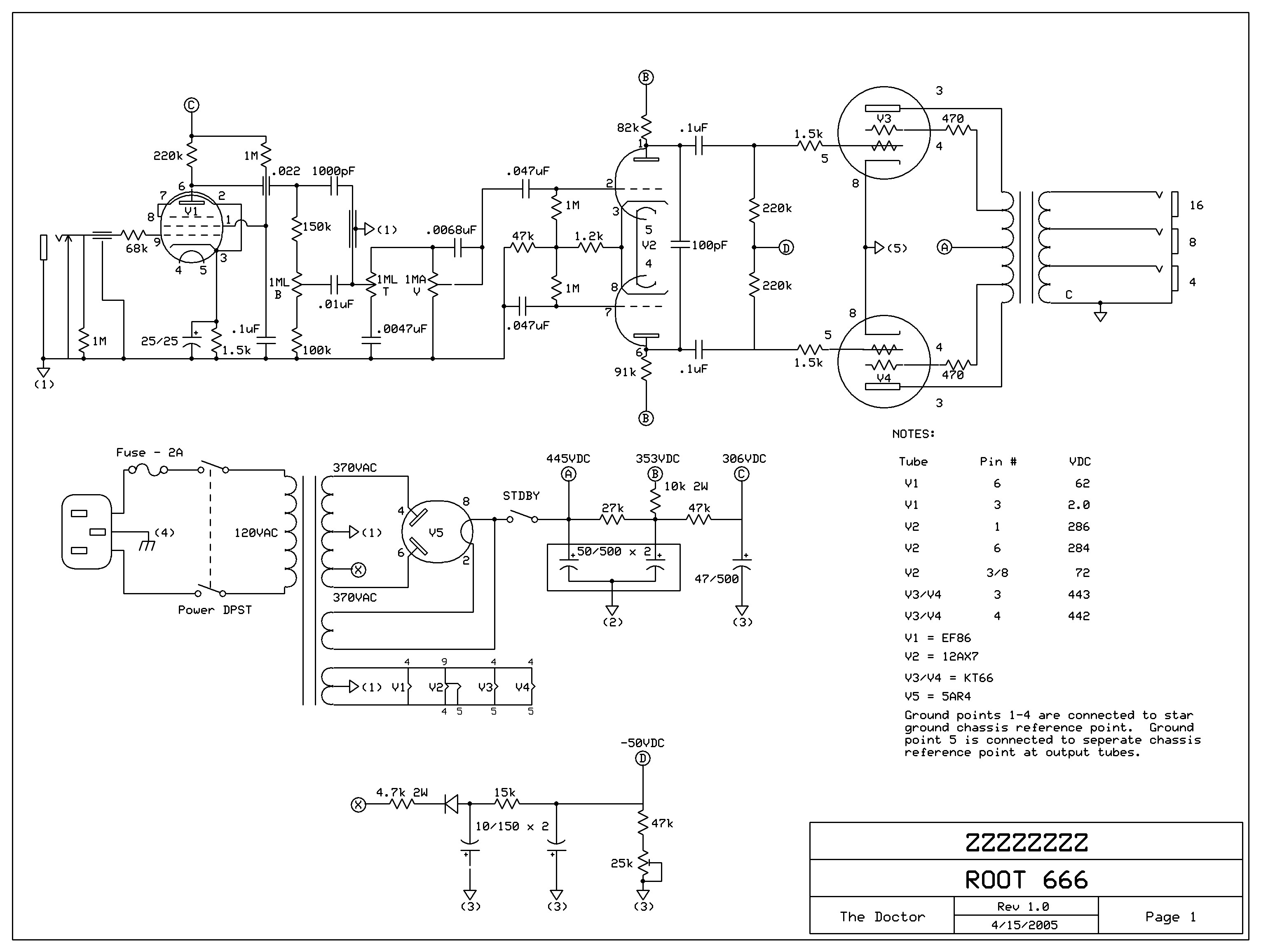

ciao a tutti,
ho fatto da zero in meno di tre giorni un bellissimo ampli con un finale push-pull di kt66, con una ef86 di pre e una ecc83 come PI.
sorprendentemente alla prima accensione tutto funzionava a meraviglia.. nessun rumore di fondo, a parte un leggerissimo hum di induzione tra ot e pt, ma meno di così mi era impossibile fare.
l'ampli suona veramente da favola.. ma..
a mio parere non ha tantissimo volume, del resto un 35W messo al massimo con una 4x12 dovrebbe buttare giu testa e muri..
invece diciamo non è proprio cosi, di volume ne ha ma a mio parere potrebbe spararne molto di più.
diciamo che eccede, di poco, il mio matchless lightning clone che di fatto è un 15W..
veniamo alle note tecniche:
entrambe le finali presentano questi voltaggi
Va=447V
Vg2=449V
Vg1_Vgk=-43V
ho un pot per la regolazione del bias che devo tenere al minimo valore (-44v) perchè ho una corrente molto alta:
entrambe le finali hanno una Ia di 69mA  a -43V.. è molto alto e non riesco ad avere valori inferiori avendo il tap da 50VAC.
ma la cosa ancora più strana è che la Ig2 è di nemmeno 2 mA per ogni finale...
solitamente, a linee generali la corrente di schermo rimane intorno all 1/5 della corrente anodica..
qui ho una corrente anodica spropositata e una di griglia bassissima...
l'ampli originale, dr.z rt66 consiglia una corrente di bias dai 30 ai 35mA.
facendo due conti io ho una dissipazione anodica di 447*0.069=30W per tubo, e cmq il volume di uscita è relativamente molto basso.
vi allego lo schema, datemi una mano please...  :bye2:

Prova a collegare le valvole a pentodo, cioè scollega la griglia dal tap dell'ultralineare e mettile in alimentazione positiva.... vedi che succede...
Sicuro che stai leggendo la corrente giusta? Sembra strano forte!

Altra domanda.. sicuro che alla finale arrivi il segnale sufficientemente amplificato?
luix
Messaggi: 3422
Re:KT66 amp, poco volume, bias sballato
Messaggio da luix » 10/11/2009, 12:23
Infatti si, ora che ci faccio caso sul phase inverter hai 1.2k, non ho voglia di rifare i calcoli ma controlla la polarizzazione, se l'anodo è troppo alto potresti avere poca dinamica...
Messaggio da robi » 10/11/2009, 14:00
Personalmente userei:
- 22n al posto di 47n in ingresso PI
- 470R (a al massimo 1k) al posto di 1k2
- 10k (o al massimo 22k) al posto di 47k
- 22n al posto di 100n in uscita PI
luix
Messaggi: 3422
Messaggio da luix » 10/11/2009, 14:43
Si anche io userei 470ohm e 10k ma è possibile anche la sua polarizzazione se la tensione lo permette ovviamente... con 47k hai più simmetria nelle tensioni in quanto si avvicina di più al generatore di corrente ideale...

luix ha scritto: Prova a collegare le valvole a pentodo, cioè scollega la griglia dal tap dell'ultralineare e mettile in alimentazione positiva.... vedi che succede...
assolutamente, la correntre mi pareva tanto strana che ho perfin scagliato il bias prove contro un muro, aveva dei precedenti lo stesso probe, ci ho messo quasi due giorni a farlo e rotto zoccoli e mutilato resistenze...va beh  :enco1:
con una mezza giornata in più facevo un alktro ampli da zero.
inseguito al probe che ho incriminato come ''non funzionante'' ho fatto altre tre prove.
ho misurato la res ohmica tra central tap dell'OT e i lead che vanno alle placche, poi ho misurato la differenza di potenziale ad ampli acceso e dava sempre c.a. 69mA.
poi ho detto sto facendo sempre lo stesso errore da pirla..mi sembrava impossibile..
allora ultima prova, ho messo due res da 1ohm in serie agli anodi.. e voilà sempre c.a. 69mA.

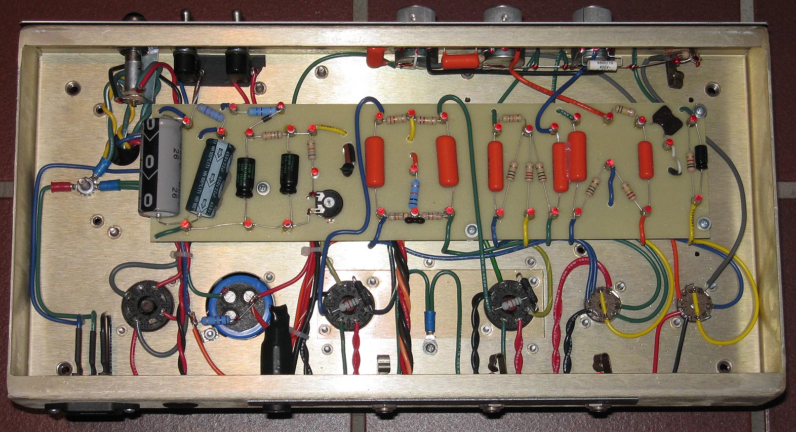

robi ha scritto: Altra domanda.. sicuro che alla finale arrivi il segnale sufficientemente amplificato?
è così anche l'originale, lo ho fatto pari pari e controllando le foto.. potrei andare a lavorare a C.S.I.
ora prima di fare le prove rilevo ancora tutte le tensioni e ve le posto.
intanto metto la foto dell'originale.

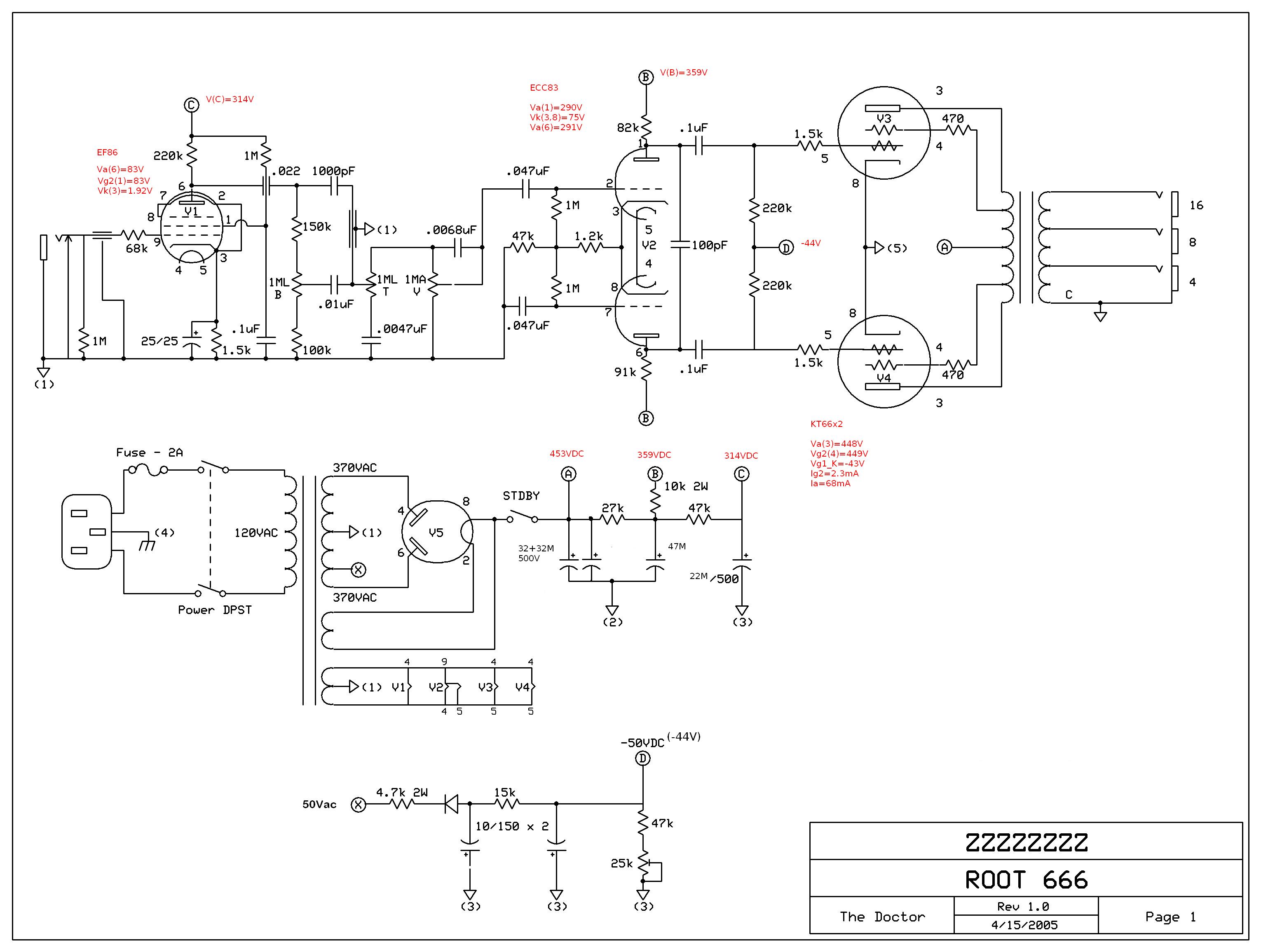

EDIT:
prendo in considerazione la mod sul catodo della PI. oltre a quella dello staccare le prese ultra lineari.
ora posto anche lo schema corretto con le tensioni misurate.

Giusto per curiosità prova a scollegare il 100pF sugli anodi del PI...
Jaxx
Messaggi: 608
Iscritto il: 10/06/2008, 1:23
Messaggio da Jaxx » 10/11/2009, 15:46
l'originale monta un cap multiplo da 50+50MFD collegato in parallelo, che ne da uno risultante da 100 subito connesso alla rettificatrice.
io ho preferito metterne uno da 32+32 per salvaguardare la 5ar4 dato che il limite massimo è di 60MFD.
inoltre, ho provato a cortocircuitare la res da 15k sul circuito della Vbias e ottengo una tensione superiore, così facendo la tensione risultante negativa aumenta e di conseguenza diminuisce la Ia delle finali.
metterò una res in parallelo alla stessa così da poter diminuire la Vbias ed avere un range di regolazione più ''confortevole''.

Messaggio da Jaxx » 11/11/2009, 22:56
risolto tutto!!!!             :coppa:
suona da paura, se qualcuno si volesse cimentare lo consiglio vivamente.
inoltre, essendo nella configurazione ultralineare inizia a distorcere quando è praticamente al massimo,
a metà volume ha un pulito molto pieno, rotondo e caldissimo, decisamente bluesy!!!
inoltre, nonostante sia un plug n' play si mangia i pedalini senza compromettere in modo rilevante il suo suono da favola.
la modifica che ho fatto è stata di mettere una res da 100ohm al posto della 15K, così facendo la tensione di bias arriva poco oltre i -50Vdc, permettendo di settare il bias opportunamente, io lo ho settato a 42mA per tubo.
eventualmente se voleste lasciare invariato il tutto, basta richiedere a delbini una presa a 65/70Vac piuttosto che a 50, così
da poter avere più margine di lavoro del bias stesso.
dato che la rettifica non è a stato solido ma con una 5ar4, erogando meno corrente la tensione sulle finali sale a 460V.
il finale lo ho settato all'80% della max dissipazione delle kt66 che possono dissipare 25W l'una.
quindi:
0.042*460=20W circa per tubo.
