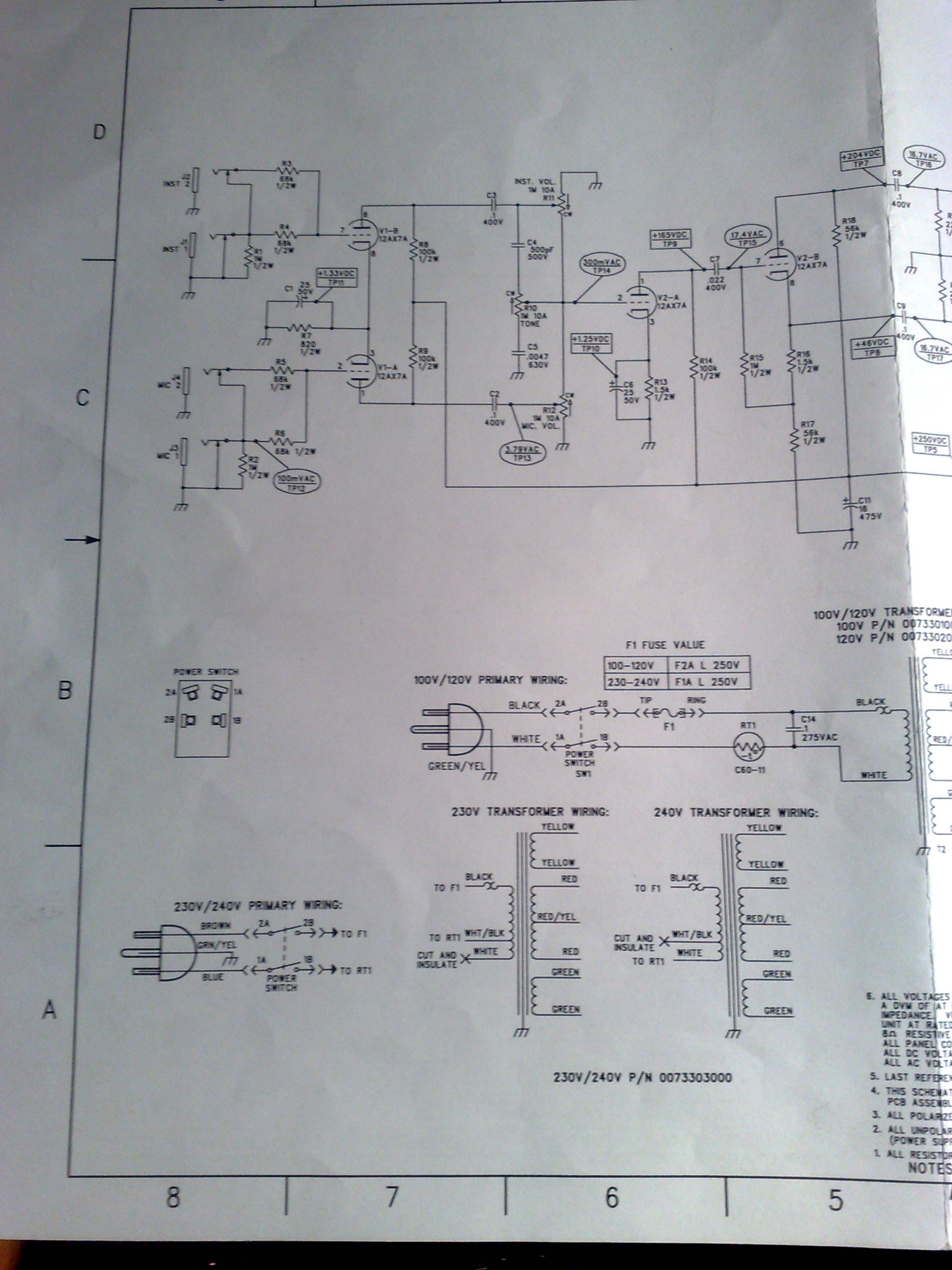

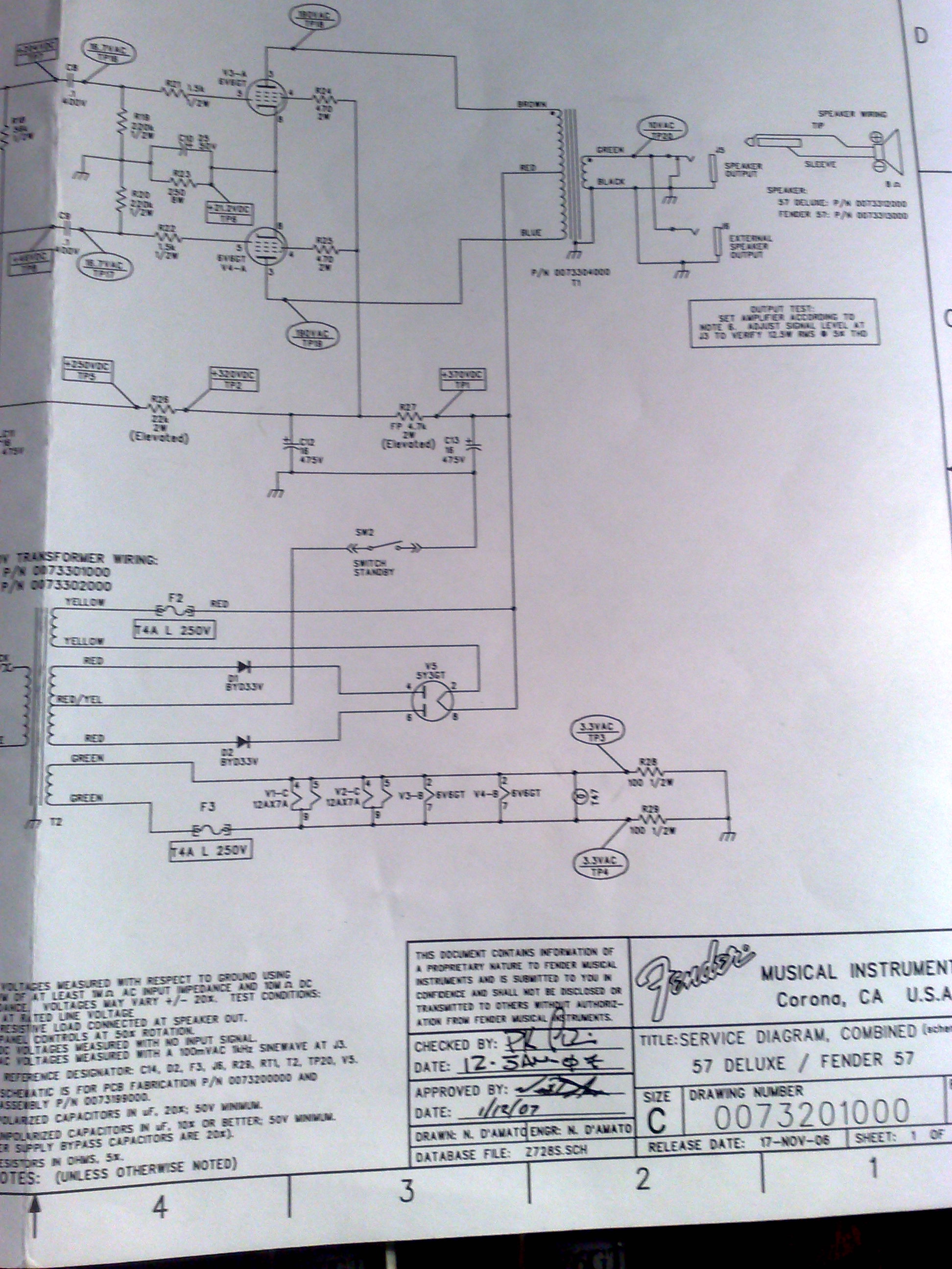

salve raga, ho un problema a questo amp fender, si è abbassato drasticamente di volume e appena alzo il canale subito distorce, cosa puo' essere? le valvole del pre le ho cambiate, per scrupolo pure quelle finali, e pure qualle rettificatrice, posto lo schema

Le tensioni di alimentazione come sono?
Potrebbe essere un elettrolitico. 57' significa che è stato costruito nel 57 o è un reissue 57?

provo a vedere gli elettrolitici, cmq è una riedizione degli ampli fender del 50

ciao raga, vi do un aiuto le tensioni in V AC non ci sono cosa può essere?

bushman ha scritto: ciao raga, vi do un aiuto le tensioni in V AC non ci sono cosa può essere?
non ho capito cosa intendi

praticamente ho controllato i voltaggi in continua e funzionano tutti, mentre quelli in alternata non segnano sul tester,

ovviamente hai commuteto il tester per misurare la tensione alternata?
già che ci sei postali i voltaggi almeno intanto cominciamo da li... altrimenti senza qualche info più dettagliata è difficile risalire al problema

ok nel pomeriggio segno tutto, cmq leggendo in alternata sul tester , il valore non si ferma fisso su numeri ma da numeri a caso

Forse ti sottovaluto ma che tensioni intendi leggere in alternata?

praticamente leggo le tensioni in alternata che sono sui test point, solo che non risulta nessuna corrente alternata su tutti i test point

bushman ha scritto: praticamente leggo le tensioni in alternata che sono sui test point, solo che non risulta nessuna corrente alternata su tutti i test point
bisogna leggere anche le note dello schema  :arf2: :arf2:
quella tensione alternata si riferisce al segnale audio e nelle note è spiegato in quali condizioni viene misurata
(non lo vedo dallo schema ma dovrebbero aver mandato un segnale da 1000Hz in ingresso all'ampli)

cmq l'ampli presisamente ha avuto un calo di volume ulteriore anche cambiando le valvole finale, e distorce gia a basso volume.
cosa posso controllare ancora??
