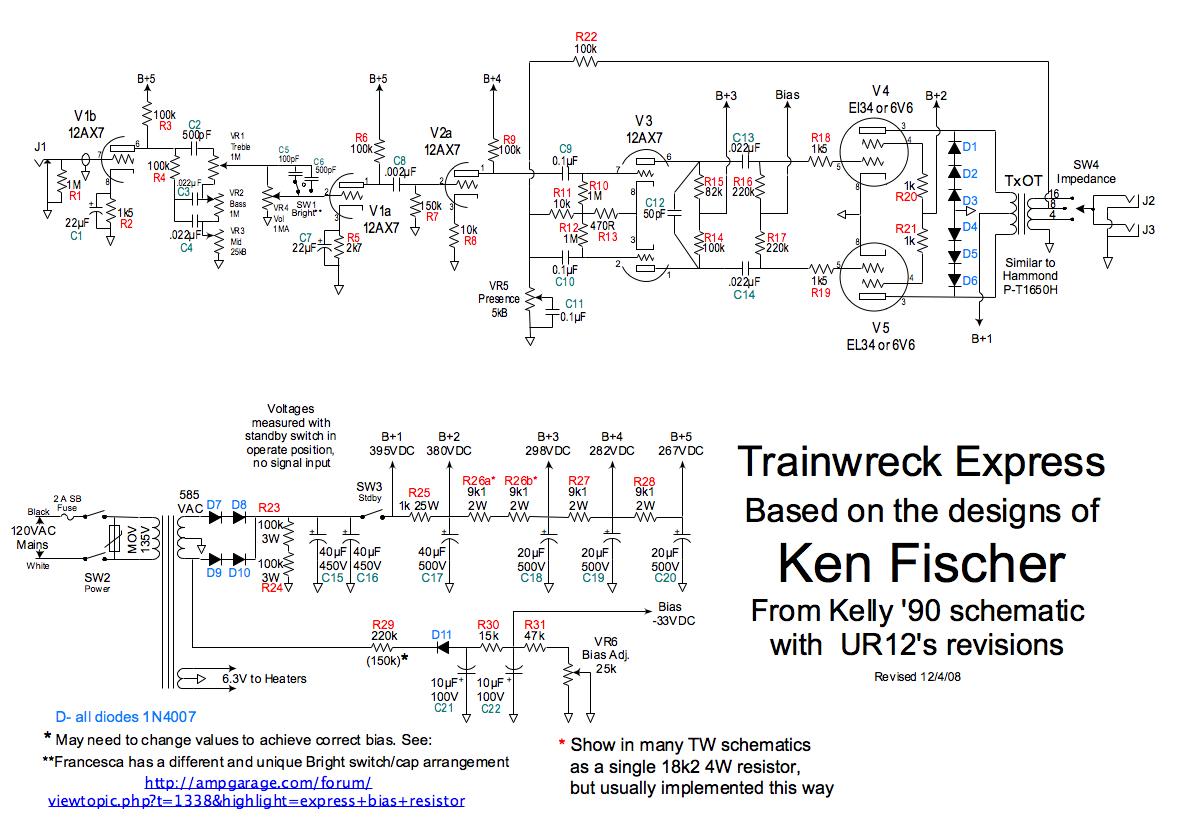

schemi riferimenti ecc ecc li ho presi da         http://ampgarage.com/forum/
che sicuramente già conoscerete.
i trasfo sono delbini, PT 300-0-300  3.15-0-3.15 e OT 6600 35W 0-4-8-16ohm.

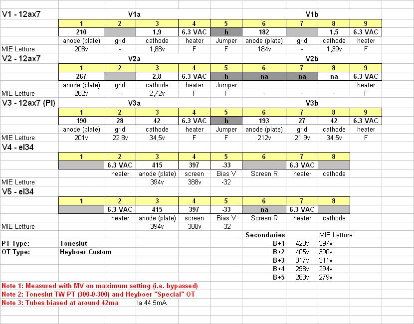

vi lascio gli schemi e i voltaggi di riferimento in allegato...

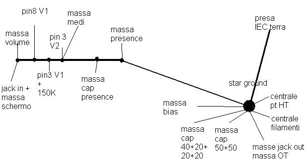

allora un'altra cosa che ho notato ed conferma la tesi delle masse è questa, che tocando con cacciavite il bus masse si sentono dei pop, e ciò non succede toccando lo chassi.
ler masse sono fatte così, una unica star ground a cui si collegano i center tap del secondario del pt, e il bus attaccato alle masse dei pot.
il quale, bus, non è connesso a masse con le carcasse ma sollevato a cui si collegano in cascata tt le masse della board, a partire dall'iput fino al presence.

..hai voglia di fare un disegno delle masse?

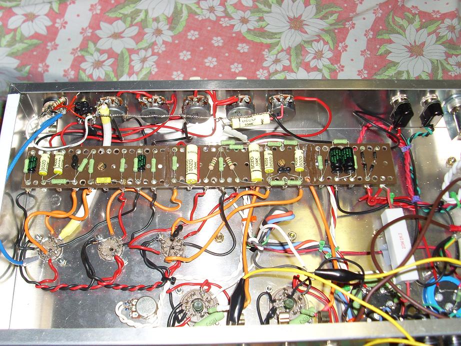

Messaggio da Jaxx » 05/02/2010, 15:04
ci mancherebbe altro che non lo facessi.
lascio il ''circuito masse'' e una foto dell'ampli.
il cavo volante che si vede è solo perchè ho fatto varie prove per il NFB, non incide sul rumore.

inoltre, ho notato che in st.by al cap da 50//50Mf (in risultante 100Mf) ho esattamente 420V. non appena attacco in on ho 397V.
il che è strano perchè solitamente non si ha una caduta tale con una rett a stato solido.
