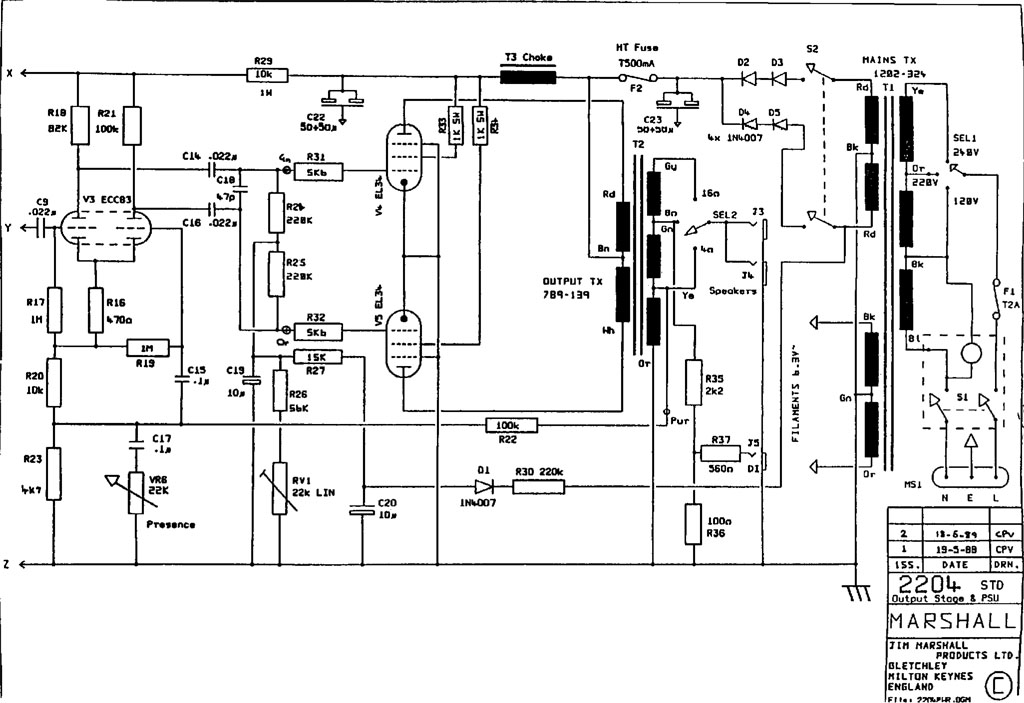

E' sempre buona norma postare lo schema che si è seguito infatti pur sapendo di che amplificatore stai parlando proprio nella parte di alimentazione ci possono essere delle variazioni significative che portano i tuoi commenti ad essere inutili. Mi spiego meglio: dici che sugli heater hai 3,2V mentre i filamenti si alimentano a 6,3V o 12,6V a seconda delle valvole, a meno che non si utilizzi un secondario sul trasformatore con presa centrale e quindi si spiegano i 3,2V. Posta lo schema che hai seguito o almeno linkalo.
In linea di massima stacca il collegamento tra il circuito di bias e il resto. Controlla che ci sia tensione prima del diodo, in alternata mi raccomando. Il trasformatore di alimentazione ha il secondario per il bias separato?

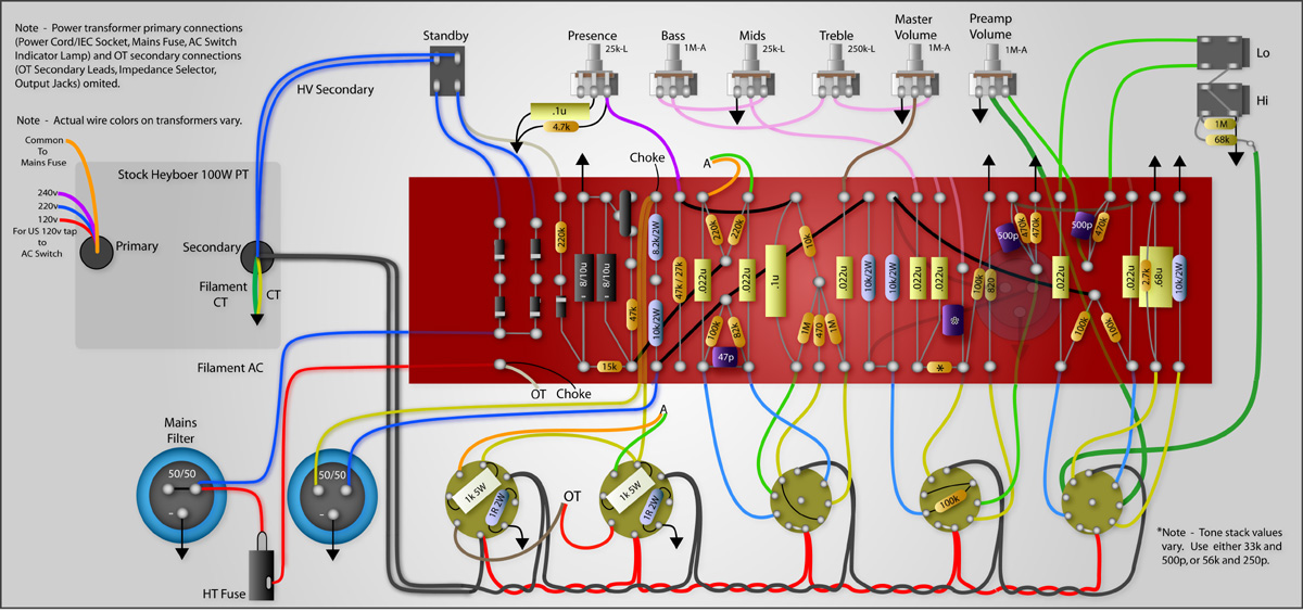

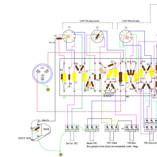

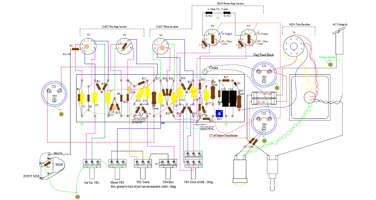

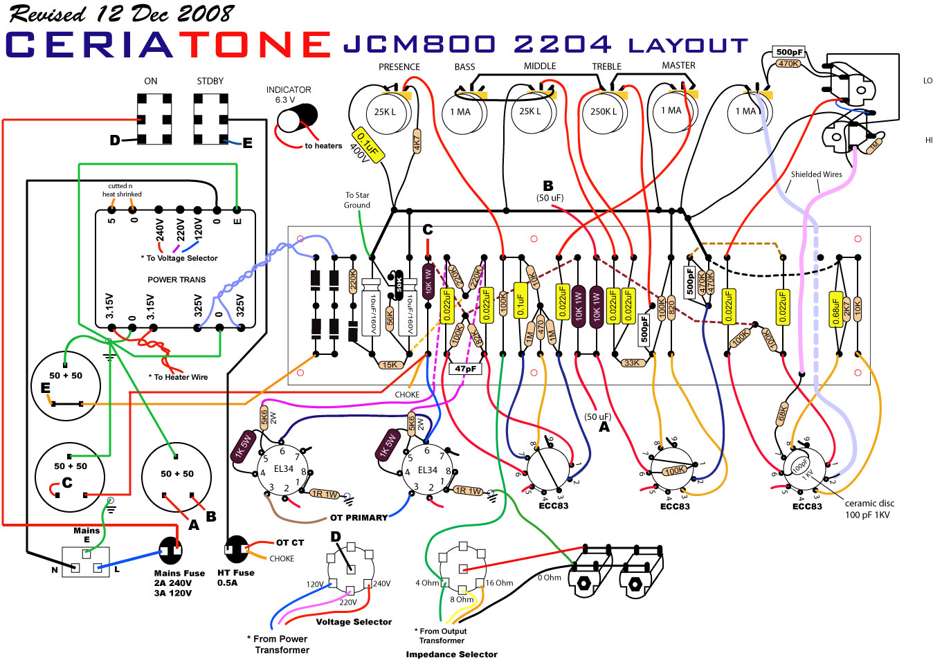

Hai ragione, scusa, è che ho già postato varie volte schemi e layout in altre discussioni, ho sempre paura di fare post "pesanti" e ripetitivi...
Comunque mi sono basato sullo schema originale Marshall, aiutandomi con i layout di Metroamp e Ceriatone (vedi immagini allegate).
(A proposito, sbaglio io o nel layout Metroamp mancano le resistenze di griglia sulle finali? :hummm_1:)

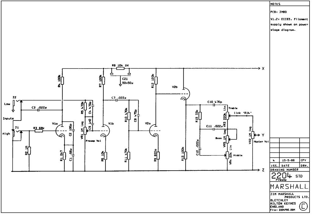

... Ho sottolineato le misurazioni che mi sembrano più sospette, anche se ce ne sono altre un po' "fuori misura": su pin 2 di V1 e V2 la tabella di Metroamp riporta la dicitura "signal", mentre io non rilevo niente in DC, neanche settando il multimetro su scale minime; su pin 7 di V1 e su pin 6 di V3 il valore rientra più o meno nei parametri, ma continua ad "oscillare",non so se è normale... :hummm_1: Infine su pin 5 delle due finali riscontro il problema da cui è partita questa discussione: dovrei rilevare qualcosa come -45 ed invece rilevo 0!
Ah, c'è da dire che i valori in giro per il preamp non sono tutti "di serie", ne ho cambiati quattro consultando le classiche mods (Clay Finley, Tone Lizard...) che si trovano in giro e confrontando con gli schemi di ampli che mi piacciono particolarmente, obiettivo aumentare lievemente il gain e "scurire" un po' il suono, niente di estremo comunque... :face_green:

Per staccare il circuito di bias devo scollegare le due resistenze di bias da 220k (R24 e R25) da C19 da 10uF, giusto? Dici di controllare se arriva tensione al diodo, intendi D1? Quindi controllo se c'è tensione dalle parti di R27 (15k)? Scusa se sono così terra terra, ma da principiante preferisco essere sicuro di quello che faccio e dico... red_face
Si stacca R24 e R25 da C19. Intendo proprio D1 ma dall'altro capo: controlla in alternata se c'è tensione tra D1 e R30. Devo dire che di solito il problema è una saldatura fatta male o un filo che si è staccato, ricontrolla tutto di nuovo, Potrebbe essere guasto D1 o interrotta R30. Ricontrolla tutto di nuovo.

Stavo facendo i test per risponderti, quando ho notato che mancava il voltaggio a TUTTO il circuito del bias...
Ho fatto un'ennesimo controllo e mancava la connessione tra R30 e i diodi del circuito di rettifica! Non ho idea di come cavolo possa aver fatto a non notarlo per ben quattro volte! :mart:
... Però adesso ho il voltaggio di bias sui pin 5 delle finali, ma si aggira sempre su valori intorno a -10, senza cambiare granchè girando il pot/trimmer... :muro:
(Ho di conseguenza subito testato il trimmer, ma è a posto)
... Ma è normale che (in alternata) io abbia 215 tra R30 e D1 e 0 "prima" di D1, al collegamento tra di esso, R27 e C20? :hummm_1:

Diciamo che dipende dal tester, con i tester economici se misuri in alternata una continua dovrebbe darti un valore sballato ma non 0. Altri invece potrebbero avere l'ingresso disaccoppiato dalla continua con un condensatore e quindi è normale che leggi 0.
Se dici di aver -10 V pressoché costanti allora il diodo funziona. Dei verificare il valore dei componenti del circuito del bias o sempre i collegamenti, per esempio quelli del trimmer.

Oops... Avevo montato C19 e C20 al contrario! :mart: red_face
... Ora che li ho "girati" finalmente ho questo benedetto voltaggio di bias, ma continuo ad avere problemi...
Il prossimo passo, dopo aver ri-misurato i vari voltaggi, era infatti quello di regolare il bias, ma misurandolo ho scoperto che è già a circa 60 mV al "minimo", quando dovrei regolarlo a circa 35... Ho anche provato per un attimo a regolare il trimmer a circa metà per controllare ed arrivava oltre i 90!

Ho ricontrollato le tensioni che hai rilevato e la griglia del secondo triodo è ad una tensione a cui non dovrebbe essere, hai sbagliato qualcosa o la valvola è andata.

Uhm... Ma la griglia del secondo triodo non è pin 2 di V1, che è a 0? :uhmm2:
O mi sto confondendo con pin 7 di V1?

Intendo proprio il pin 7, li c'è qualcosa che non va. Io guardo gli schemi, i layout sono forvianti e limitativi. Se sai cosa stai facendo lo schema basta e avanza. Sullo schema c'è scritto V1b per cui a mio vedere il secondo triodo è dato dai pin 6-7-8. Se guardi lo schema e analizzi le componenti in dc, quindi considerando i condensatori come degli aperti, noterai che la griglia del secondo triodo e collegata a massa da una resistenza, bisogna poi sapere che dato che dalla griglia non passa una corrente significativa allora caduta di tensione sulla resistenza appena citata è 0. La griglia deve essere a GND+0=0.
