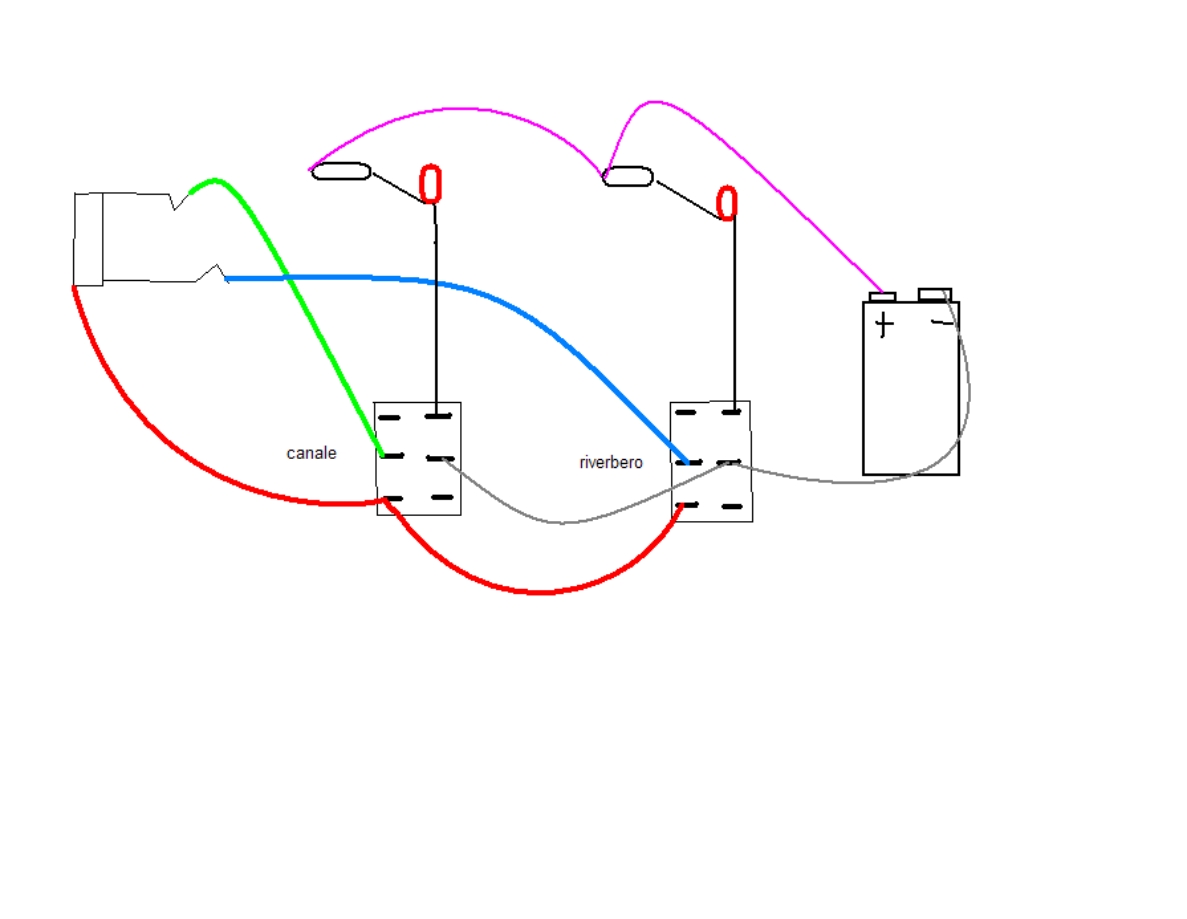

un mio amico ha preso un jcm 900 4100 usato, ma non gli hanno dato il footswitch, cosi ne abbiamo usato un'altro della marshall (ma più moderno, di un jcm2000 combo)

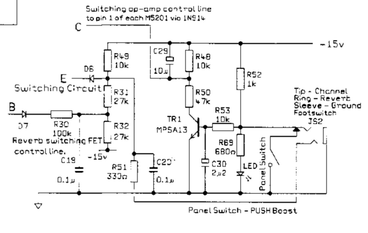

non funziona, cambia il canale ma il riverbero non c'è mai. cosi, dopo un pò di esperimenti, togliendo i due led dai collegamenti, funziona correttamente.
cosi, provvisoriamente, ho messo due dpdt e due led con una batteria, ma volevo capire il funzionamento di questi footswitch.
tra l'altro, ho cercato il footswitch originale del jcm 90 e non ha led. vuol dire che non ci si possono mettere?
aggiungo lo schema del circuito di switch e di come ho cablato il pedale.
