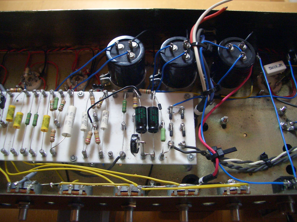

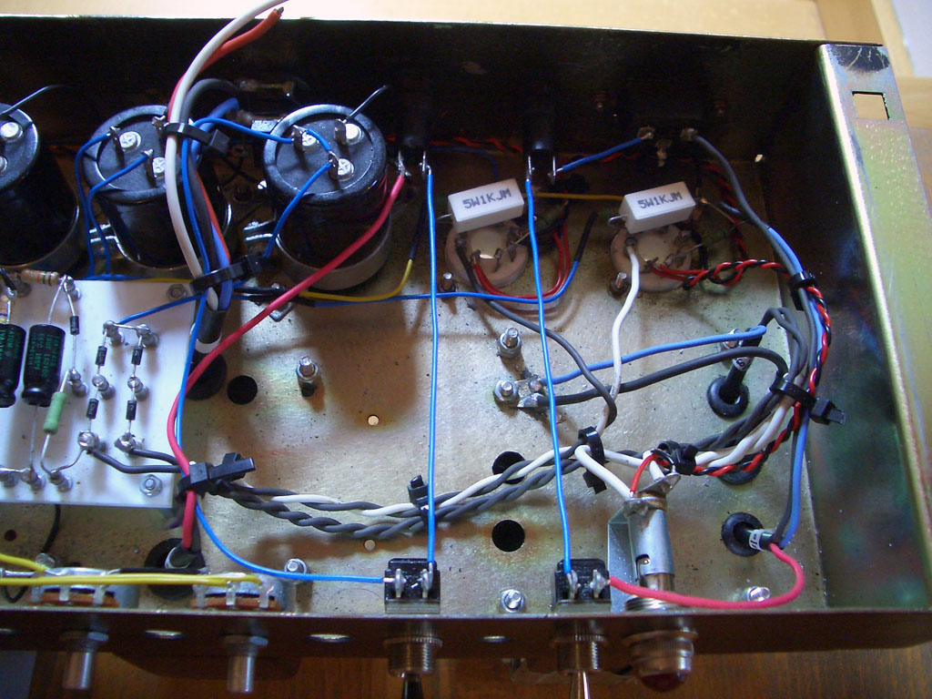

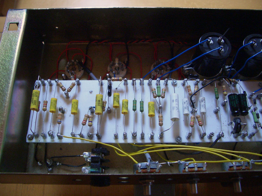

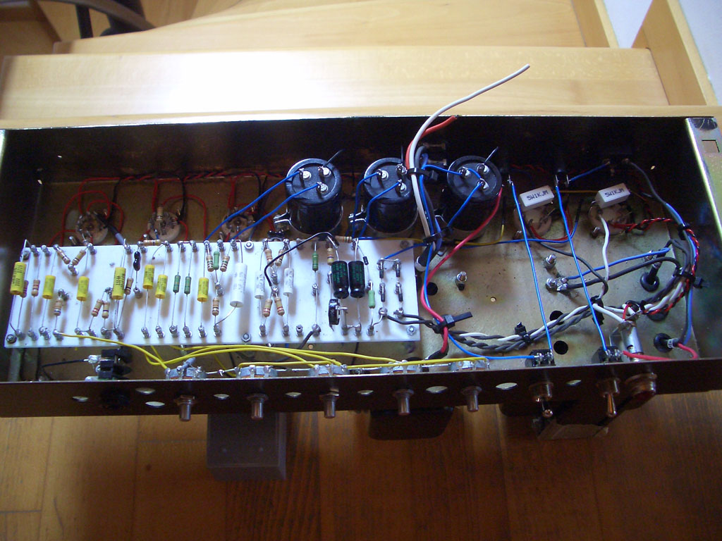

Nel frattempo ho fatto un paio di foto, anche se non so quanto possano essere utili (non è esattamente un bel vedere, ma tenete presente che intendevo fare pulizia e sistemare fascette e termorestringenti una volta ultimata la fase di debug! red_face )

Messaggio da Hades » 15/06/2010, 14:22
Dico la mia... Io qualche saldaturina fatta alla CdC la vedo...
Prova a ripassare le saldature sugli elettrolitici doppi!
Prova a pulire anche gli zoccoli delle pre e delle finali, oltre che ad orientare verso l'alto (in verticale in modo che non tocchino nulla) le resistenze orizzontali che passano in mezzo allo zoccolo delle valvole di pre.
Secondo me potrebbe anche essere che con le vibrazioni qualcosina faccia contatto.

Messaggio da Jaxx » 15/06/2010, 15:34
segui ciò che ti ha suggerito hades, quando ha fatto metti l'ampli in on, lascia scaldare per cinque minuti togli lo st.bye e accendilo connettendolo alla cassa e inserendo la chitarra, apri un pò il volume poi prendi un guanto e con una matita batti su OGNI saldatura, pot, filo, tutto insomma.
ogni volta che senti qualche scoppiettio e/o botta fagli un segno da parte, dopo, ad ampli spento e staccato dalla rete, ripassa tutti le saldature.
ci sono inoltre più punti di massa. il che facilita rumori e problemi vari. qui si consiglia spesso una unica star ground a cui si collegano tutte le masse nel medesimo punto. prova a sistemare anche quella.
tutti i cavi in cui passa l'alternata vanno twistati, sullo switch di alimentazione hai tirato una fune da stendere i panni... :arf2:
è si distante dal circuito di segnale, ma non si sa mai, se si aggiungono tutti insieme piccoli errori che naturalmente si commettono le prime volte si finisce per fare un bel pastrocchio!!  :yes:
se l'altrenata va e viene non è detto che per forza sia un problema dei trafi. poi di prima occhiata guardando i fili mi sembrano quelli di Beppe, e ti posso assicurare che mai mi hanno dato un solo problema su tutti quelli che gli ho chiesto di farmi.
controlla con il multimetro la presa di rete, guarda se la 230 è stabile o meno, se abiti in una zona in cui hai vicino delle fabbriche può benissimo essere
che non abbiano un impianto di rifasamento che funziona alla perfezione e quindi reimmettono in rete dei disturbi che ne provocano delle oscillazioni.
su una lavatrice magari poco può fare, ma su un ampli potrebbe darti qualche problema.
se però gli unici sbalzi di tensione li hai su B+ e i due rami HT e non anche sui filamenti il problema non è detto che sia la rete.
è consigliato fare esperienza con progetti più semplici e minimal, non che un 800 sia estremamente difficile anzi, ma più valvole, più componenti ecc ecc
aumentano le possibilità di avere malfunzionamenti e di commettere errori e sopprattutto rendono più difficile e lungo il debug.

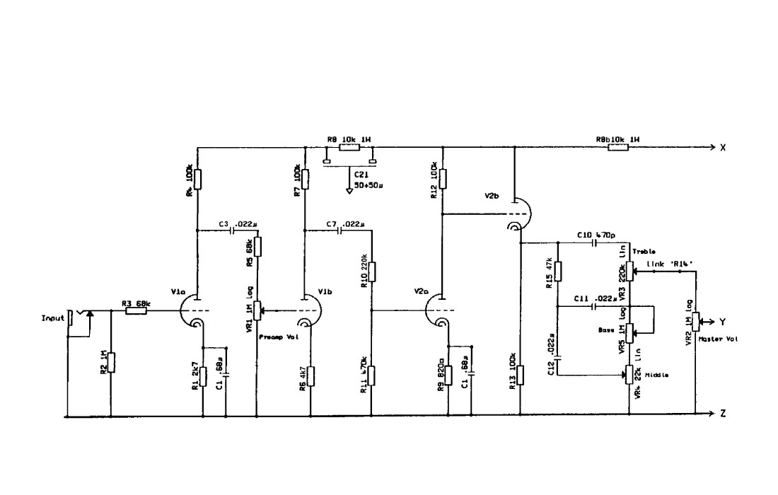

Nel frattempo credo di aver trovato qualcosa: ho ricontrollato per bene e con calma le tensioni sui pin delle valvole e ho notato che in fondo tralasciando le piccolezze le vere anomalie sono solo due: una sui pin 1, 7 e 8 di V2, dove le tensioni sono abbastanza corrette ma più "ballerine" che mai, e l'altra su pin 6 di V1, dove dovrei avere più di 260 VDC e invece ne rilevo circa 10!
Ora, pin 1 e 7 di V2 non sono altro che i pin dopo R12, mentre pin 6 è quello dopo R7, e in entrambi i casi il funzionamento del circuito prima della resistenza è perfettamente normale... Spero di conseguenza di ottenere qualcosa sostituendo le due resistenze in questione!
