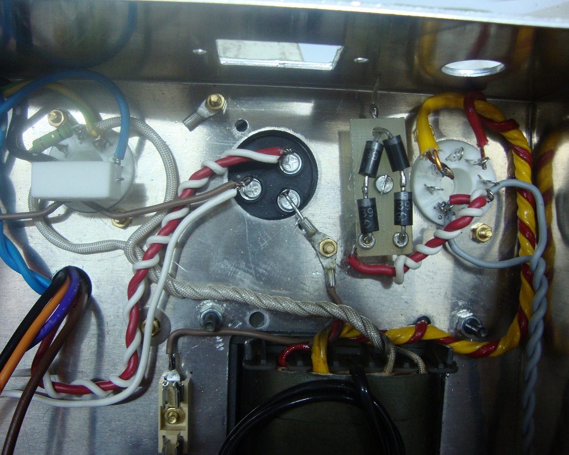

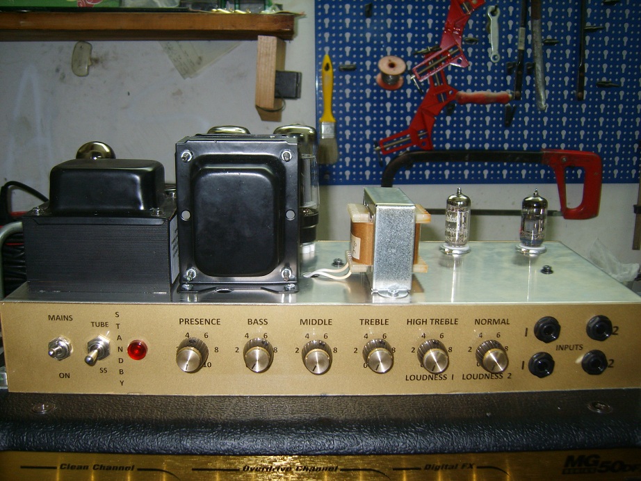

salve a tutti...ho appena finito il mio primo ampli, un JTM45!! :r2
funzionante al primo colpo, ho sostituito lo switch dello standby con uno a 3 vie in modo da poter scegliere il tipo di rettifica, tube o ss...
il channel 2 (quello con meno gain) è abbastanza silenzioso, alzando il volume verso 3-4 il rumore di sottofondo sparisce completamente poi continuando ad alzare ricompare sempre più forte ma comunque è accettabile
il channel 1 invece è rumorosissimo: appena si alza poco poco il volume inizia un rumore zanzaroso sugli alti molto fastidioso
il rumore peggiora anche alzando il presence o i medi o gli alti, ma il problema grosso è il volume del channel 1
in più selezionando la rettifica a stato solido il rumore aumenta e non di poco!
chiedo a voi esperti cosa potrebbe essere :r4
dimenticavo, il rumore lo si ha anche con tutti e due i volumi a 0...potrebbero essere le valvole del pre? o la posizione in cui ho messo i diodi?(allego una foto delle prime fasi del lavoro e dell'ampli completo)

Quel trasformatore d'alimentazione così vicino al TU.... non vorrei dire ca___te ma magari in parte influisce...

si l'ho pensato anch'io ma l'originale è così...infatti lo chassis l'ho preso preforato e i buchi erano già così vicini...la cosa strana è che aumenta con i diodi in maniera assurda...

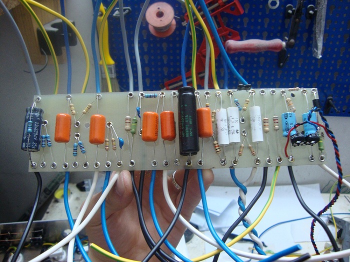

Dopodiche' posta foto della scheda che vediamo se hai usato resistenze a impasto, che sono rumorosissime rispetto alle metal film, se cosi' fosse l'unica e' sostituire le impasto di carbone con resistenze in film metallico e il rumore dovrebbe diminuire parecchio.

quali sono le resistenze che dovrei sostituire? dallo schema vedo che prima del pot ci sono le resistenze appena dopo gli ingressi e un paio sulla V1...la disgraziata/e che mi fanno il rumore dovrebbe essere fra queste giusto?
non è che dovrei aggiungere le 2resistenze sull'alimentazione dei filamenti? ho letto che minimizzano i rumori...anche se penso riducano il rumore generale, non solo su un canale...se dico caxxxte correggetemi
Re: rumori JTM45
quelle che dovrei cambiare sono quelle "marroni" in mezzo ai due orange drop più a sinistra?sono le uniche prima del volume a non essere a strato metallico o sbaglio?
