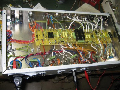

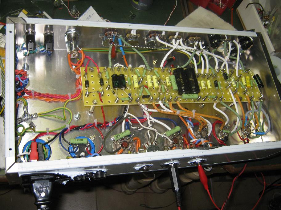

salve a tutti,
ho terminato ieri il suddetto ampli, lo schema equivale a questo (senza tremolo e con anodica da 490Vdc invece che da 440, propositamente alzata)
http://www.schematicheaven.com/marshall ... ad_45w.pdf
in parole povere, siamo alla follia...forse la mia...
l'ampli lo ho finito ieri e mi da un problema...paranormale!
in pratica, mi manda in corto (probabilmente una griglia con non so cosa) se vado oltre i -65vdc di Vbias su un solo tubo (dal -65 c.a. verso lo zero). ho anche cambiato la coppia di finali ma niente.
stamattina, dopo 8 ore notturne di fabbrica, ho messo un'altra coppia di tubi...stesso risultato.
ho notato anche che se tocco con un qualsivoglia arnese metallico la massa del circuito di bias mi da esattamente lo stesso problema, anche se tocco i lead metallici dei cap di bias dove vi è la tensione crea dei piccoli archi in uno solo dei due tubi...
lo so... non ha veramente alcun senso, perlomeno per me..non mi è mai capitata, ne capitato di leggere, una roba simile..
inutile dire e ribadire che non ho falsi contatti ne saldature fasulle, è tutto stato controllato e ricontrollato più volte...
che cavolo è?
edit: tutte le tensioni sono più che nella norma, oggi le riporto accuratamente insieme ad un paio di foto.

puoi descrivere meglio il problema? va in corto a -65 che vuol dire?
Re: JTM con finale a KT88, cose dell'altro mondo...
ps: intanto ricontrolla, a mente fresca, tutto! per esempio un errore classico sono gli elettrolitici del bias messi al contrario...

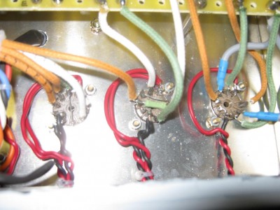

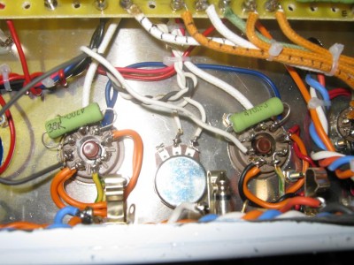

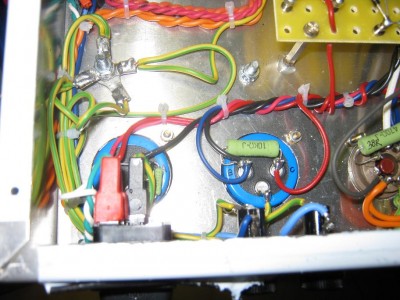

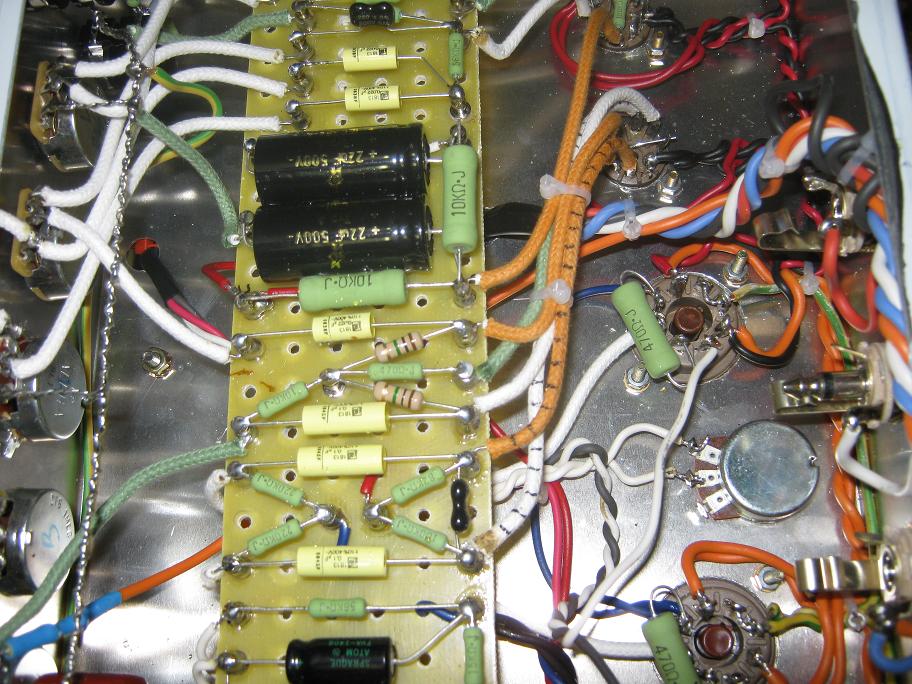

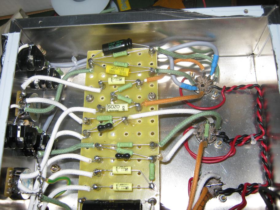

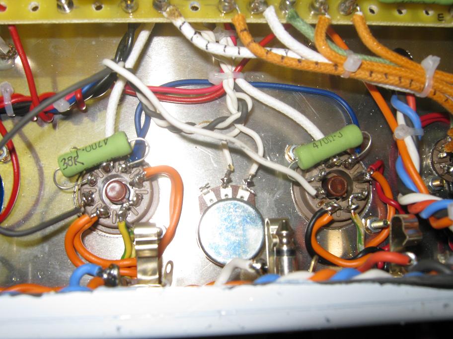

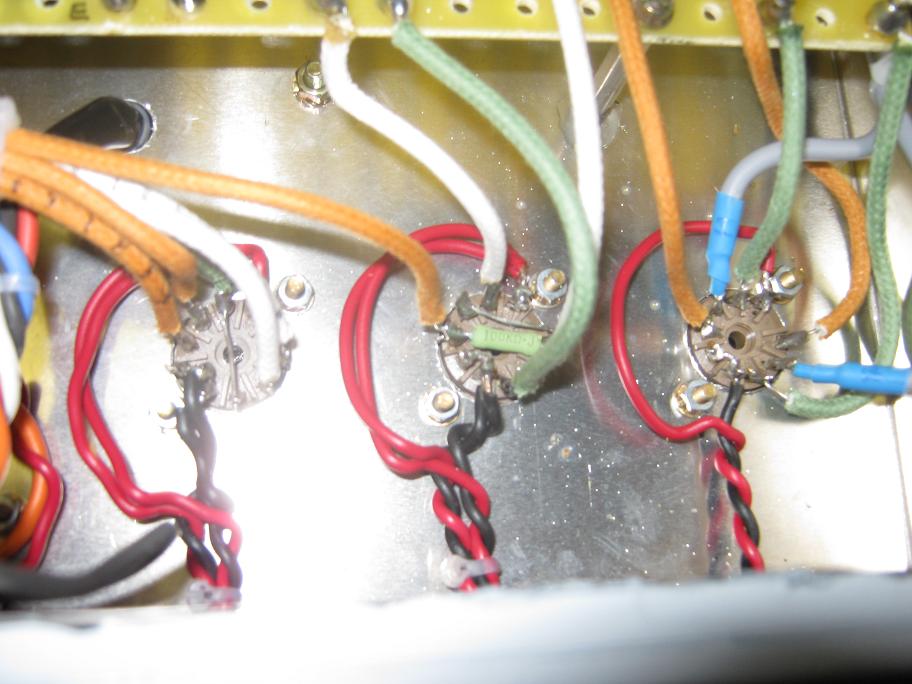

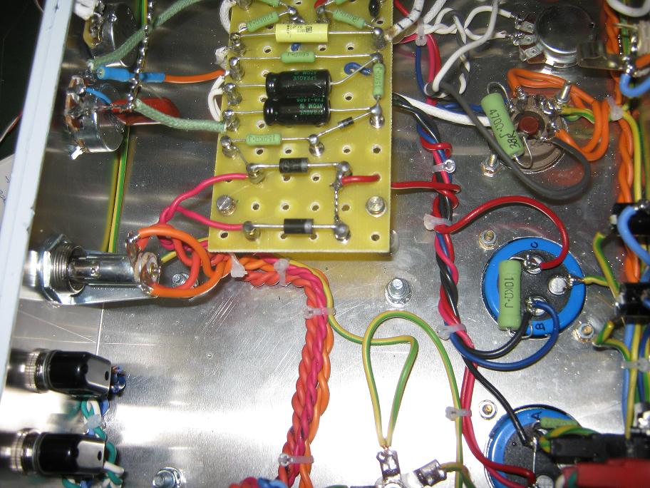

Ciao Jaxx,
Le foto vanno fatte relativamente alla zona dove si presenta il problema,
inquadrandola bene ed a fuoco.
Altro piccolo appunto, specificare sempre le modifiche apportate.
Vedo che hai messo un potenziometro per regolare il bias, ma montato male.
Guardando le foto, tranne strani collegamenti sotto board,
tu non hai mandato a massa nè il secondo cap di filtro bias, nè la 56k
ma li hai collegati fra loro con un presunto pot del bias.
Scollega tutto, metti a massa i due cap ed il 56k
(sono i tre turret in fila sulla sinistra)
e poi collega il potenziometro in parallelo (o al posto del) 56k
Il filo blu porta poi il bias al partitore post PI.
ciao Robi,
i cap di bias sono entrambi a massa, le due torrette sono collegate con un filo e mandate a massa con il cavo verde.
la 56K è collegata al pot di bias (come res. var.) il quale va poi a massa.
pongo una domanda, come cavolo fa una kt88 e poi una kt77 (tra l'altro entrambe nuove e accoppiate)
a dare dei corti con nemmeno 500Vdc e con una v bias oltre il -60v?
cosa può spiegare e/o provocare corti interni anche solo toccatondo con un cacciavite le parti metalliche
del circuito di bias?

ho cortocircuitato il pot del bias, lasciando solo la 56k.
lo sfarfallio/corto/scintilla è ancora più persistente e avviene a frequenza sempre più elevata tanto la vbias va verso valori più positivi.
con solo la 56K si ha c.a. -51V sulle g1
ok, la configurazione è giusta. da quanto è il pot?
dove mandi a massa il bias?
il pot lo ho messo da 50K, effettivamente è alto, però poi basta cambiare la res che va all'ht e si sposta la gamma di tensione neg. utile.
il bias lo ho messo a massa vicino alla massa del pot del presence
