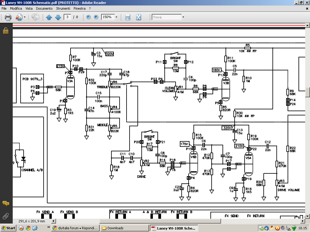

Salve, ho una Laney VH100R afflitta da un problema al canale clean, è rumoroso. Ho fatto delle modifiche al tonestack e adesso mi ritrovo con il rumore della bora in sottofondo. Ho controllato e ricontrollato tutte le modifiche fatte o alle saldature che ho dovuto rifare per staccare riattaccare i cavi per accedere alla scheda ma non vedo o misuro niente di anormale. Se passo al canale distorto non ci sono rumori. Consigli?

ciao vic secondo me ti conviene dettagliare un pò meglio la modifica, possibilmente uppare foto e schema sia dell'ampli originale sia dell'ampli con modifica...

La parte che fa rumore è il percorso in alto, anche quello sotto, il drive, lo fa però meno. Ho portato R32 da 100k a 56k, eliminato C10 e incrementato C2 da 2.2u a 10u. R32 è in smd package 1206, ne avevo a casa e ho provato a cambiarli 2 volte. C2 l'ho sostituito, elettrolitico da 25V. C10 l'ho sostituito da un ponticello e data la semplicità non non l'ho più toccato. Altro non ho fatto.
parte dello schema su cui ho lavorato

se puoi rimetti la 100k secondo me è lì il problema... oppure aggiungi un coupling sull'anodo...

Una mia idea, così facendo aumento il range di azione del pot dei bassi e medi. Il rumore e un fruscio che varia nel tempo con qualche scoppietto ogni tanto. Fastidiosissimo. In passato avevo risolto un problema simile in un bassman in cui il cablaggio delle finali era sottodimensionato ma in questo caso essendo il finale in comune con il canale distorto questo non centra dato che tale canale è silenzioso. Potrebbero essere andati i condensatori di filtraggio?

cmqe il controllo toni non è proprio il classico marshall style... la R32 alta aiuta a fare a meno del coupling cap dopo l'anodo...

Per cuopling cap intendi un condensatore in parallelo alla resistenza di anodo? Un condensatore in quella posizione non taglia le alte frequenze? Dai miei calcoli abbassare R32 fa aumentare solo i bassi.

no in parallelo alla res anodica ma in serie al segnale, cioè da una parte all'anodo a dall'altra alla R32
e cmqe si è un filtro che con molta probabilità toglie, oltre a molti basse inutili per un ampli per chitarra, anche "il vento"...

Intendi dire che visto che ho abbassato R32 dovrei disaccoppiare il tone stack dal triodo che lo precede? Non vorrei sbagliarmi ma di solito il tone stack non è disaccoppiato. E per gli scoppietti?

i tonestack non hanno necessità di essere disaccoppiati, gli stadi di guadagno si come ti ho già detto non confondere questo tonestack con il classico marshall con dei valori diversi c'è un enorme differenza...

Il tonestack non assomiglia al classico Marshall ma a quello Fender si, i valori si discostano di poco.
meritil ha scritto:la R32 alta aiuta a fare a meno del coupling cap dopo l'anodo...
E dopo.
meritil ha scritto:no in parallelo alla res anodica ma in serie al segnale, cioè da una parte all'anodo a dall'altra alla R32
Mi pare che mi stai consigliando di disaccoppiare il tonestack.
A me piace capire perché le cose accadono: se abbasso R32 abbasso l'impedenza del tonestack che è il carico a cui il triodo è attaccato. In continua non cambia nulla perché i condensatori si considerano rami aperti. Per il segnale invece abbassare l'impedenza di carico significa richiedere più corrente al generatore, in questo caso il triodo, che ricordo non avere una impedenza interna bassa. Ciò che non capisco è come il rumore generato da quel triodo aumenti in caso così tanto cambiando di così poco l'impedenza.

Sta sera ho avuto tempo di rimettere mano alla testata e dopo aver rifatto una saldatura su un cavo schermato sembra che il vento sia vento sia calato e che il fuoco si sia spento. :lol1: :ok_1: Diciamo che con cassa molto sensibile e volumi-gain a manetta un po' di aria c'è ancora ma non mi va di ricontrollare tutto. Domani ultimo controllo e poi la rimonto.
Tornando alle modifiche da me fatte avete opinioni in merito? Metril, sei l'unico che mi abbia risposto e per questo ti ringrazio, dici che ho aggiunto frequenze inutili alla chitarra però secondo i miei calcoli e secondo il mio orecchio ho pompato le basse e medio basse frequenze diciamo dal kilohertz in giù.

secondo me a "pompare le basse" bisogna sempre stare attenti... gli ampli più alzi e più si imballano ingoffandosi sulle basse frequenze, un coupling a monte del tonestack ti aiuterebbe a controllare le troppe basse tagliandole a monte...
fermo restando che se riesci ad evitare di inserire il coupling è meglio fai delle prove ad alti volumi e vedi che "aria" tira :face_green:

Niente da fare, sopratutto a freddo ma anche random da caldo, scoppietti e crepitii vari vanno e vengono e il bello è che li ho sono nel clean. Ho già controllato, relais, interruttori, collegamenti. Considerando i pochi componenti che ci sono nel ramo superiore l'unico incriminato non può non essere il potenziometro del volume clean. E' possibile secondo voi? Ho provato più volte a pulirlo con un unno spray che di solito ha dato buoni risultati ma non è servito. :muro:

Vero, è un tonestack fender puro e semplice, e lo lascerei così.
Ricontrolla tutte le saldature ed i cavetti schermati.
