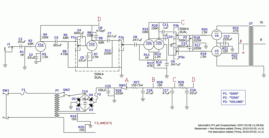

ho da poco terminato il mio primo ampli diy: un clone della Orange Tiny Terror.
Ovviamente non mi aspettavo che tutto funzionasse "alla prima botta", ma ho ancora un problemino che non riesco a risolvere.
Se alzo il gain a più di ore 10/11 l'ampli comincia ad emettere un fischio ad alta frequenza e volume non esagerato, simile alle vecchie radio quando non captavano bene il segnale.
Aumentando il gain il suono della chitarra non aumenta di gain e volume, ma comprime esageratamente, rimane a volumi piuttosto bassi e in più si mischia con il fischio di cui sopra.
Usato a bassi gain l'ampli funziona bene anche con il master volume a palla.
Il circuito è stato costruito su PCB doppia faccia, gli zoccoli delle valvole sono montati su PCB mentre tutti gli altri componenti su chassis sono stati cablati.
P.S. ho voluto fare la scelta azzardata di fare un piano di massa unico nel PCB, ho paura che possa essere qualche massa a sporcarsi, ma al momento è solo una ipotesi...

Intanto allego gli schemi presi come riferimento, il mio schema è uguale eccetto tre o quattro lievi cambi di valori di res e cap.
Gli schemi che allego sono presi da una discussione sul forum music-electronics.

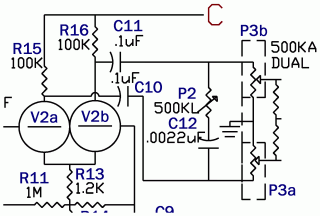

Intanto ti dico che il cavo schermato l'ho usato dal connettore jack di INPUT al pad di saldatura dell'input del circuito (C1 sullo schema in allegato).

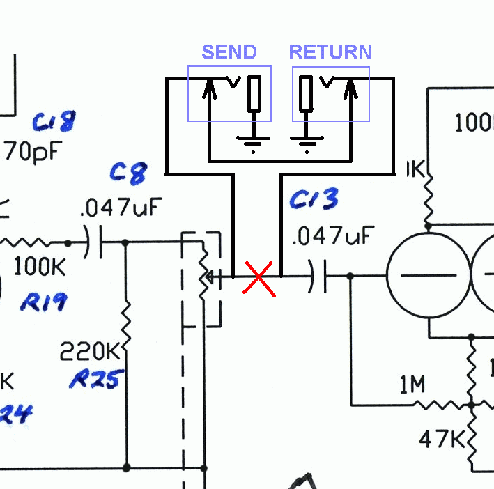

Poi (non contento) ci ho aggiunto un send/return seriale passivo (schema allegato) ed anche lì ho usato cavi schermati per andare dal circuito ai due connettori jack posti sul retro dello chassis.
Inoltre ho modificato la posizione del tone-stack (altro schema allegato).

Inoltre ho un altro problema che finora ho ritenuto "minore": ho notato che il pot del tono è quasi inefficace, dallo schema vedo che devo collegare solo 2 pin, ma quali??
Ho provato varie cofigurazioni senza trovarne una che mi convincesse.
P.S. per errore ho comprato un pot del tono doppio come gli altri, io ne uso solo metà lasciando l'altra metà con i tre pin connessi a massa, può andare?

Per il tono prova a non mandare a massa l'altra parte del pot, quella non usata, prova a non collegarla e basta...però non so, mi rimetto a più esperti...

- il tono l'ho provato in tutte le configurazioni possibili, ma il fischio non sparisce

- la differenza sostanziale sta nel pre-amp, la tiny ha un guadagno maggiore grazie ai valori dei condensatori di catodo molto alti, ed inoltre ha il controllo di gain che agisce contemporaneamente sui due stadi, ma questo dovrebbe rendere l'ampli più "captativo"?

Ho notato una discrepanza tra il mio circuito e il layout che gira un po' in tutto il mondo:
il fusibile su uno dei rami dell'alternata che va al primario del trafo di alimentazione è di 1A slow mentre io li ho provati di 315mA slow e 500m slow. La caduta eccessiva di tensione che ho potrebbe essere dovuta alla mancanza di corrente?
Io penso di no perchè immagino che se il circuito "chiede" più di 315mA.. semplicemente il mio fusibile dovrebbe saltare, ma non è possibile che il fusibile limiti l'assorbimento del circuito.
