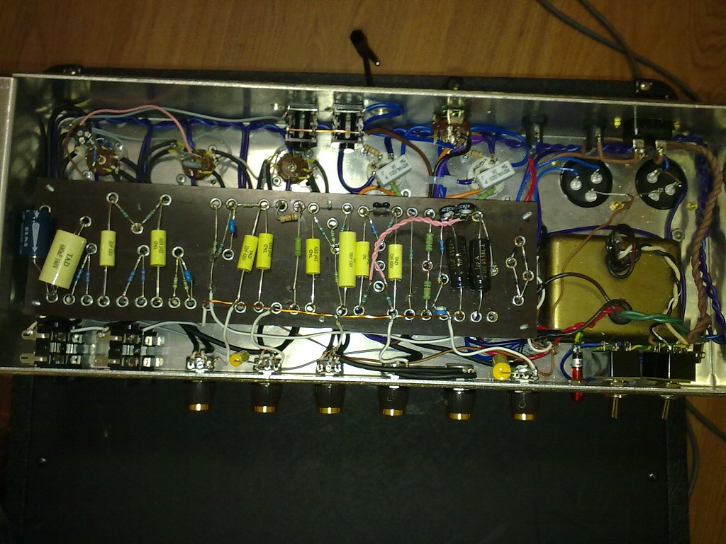

comunque, avevo alimentato il circuito del bias con un secondario apposito del trasformatore visto che non aveva il central tape sul HT, mettendo uno dei due capi di questo avvolgimento direttamente a massa sullo star ground e avevo il ronzio di cui sopra...
per scrupolo ho provato a metterlo a massa collegandolo sul positivo del primo condensatore di livellamento del bias e magicamente il ronzio è scomparso praticamente del tutto.
Credo sia una questione di riferimenti visto che sono quasi separati il circuito del bias e il resto dell'ampli (anche se la massa è la stessa sullo star ground...mha)
Ora ovviamente suona bene e senza ronzio a parte quel "minimo normale", che per me deriva dal fatto spiegato nel primo post

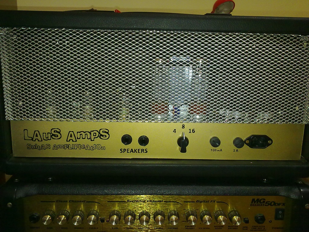

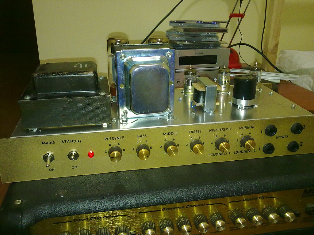

Allego un paio di foto
