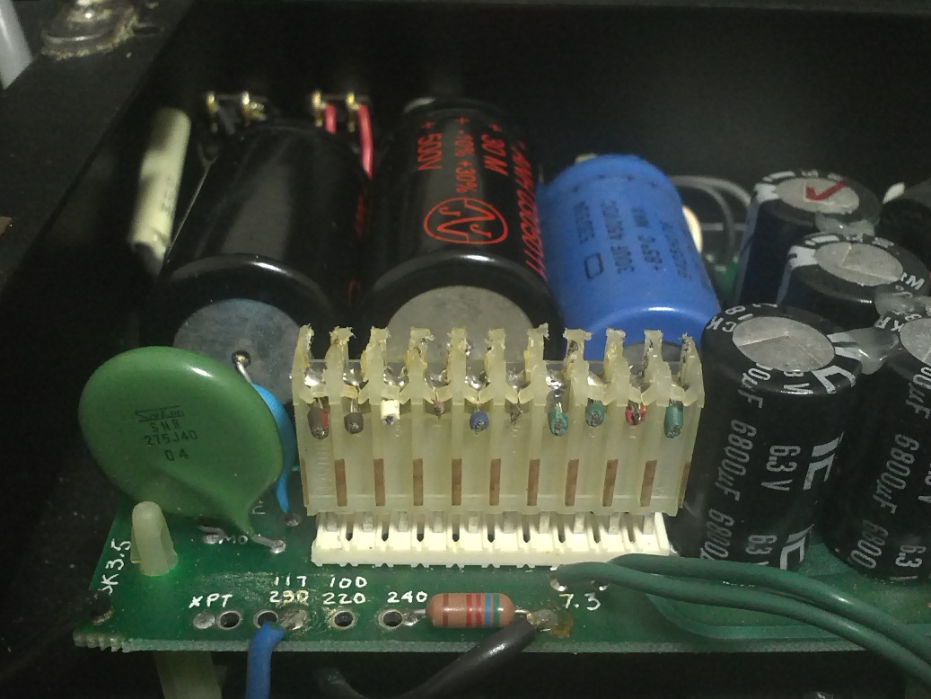

Ho preso il nuovo trafo da inmadout e lo sto montando ma non riesco a capire bene i fili saldati sul connettore di alimentazione che si collega alla pcb; il problema è che io dal trafo ho 11 fili, il connettore ha 10 contatti... :mart: ...descrivo la foto allegata del connettore (da sinistra verso destra)
0 - marrone/rosso - 230v
9 - marrone/bianco - 220v
8 - bianco - 240v
7 - ??
6 - blu - 70v
5 - ??
4 - verde - 3,15v
3 - verde - 3,15v
2 - rosso/giallo - massa HV
1 - verde/giallo - massa Heater

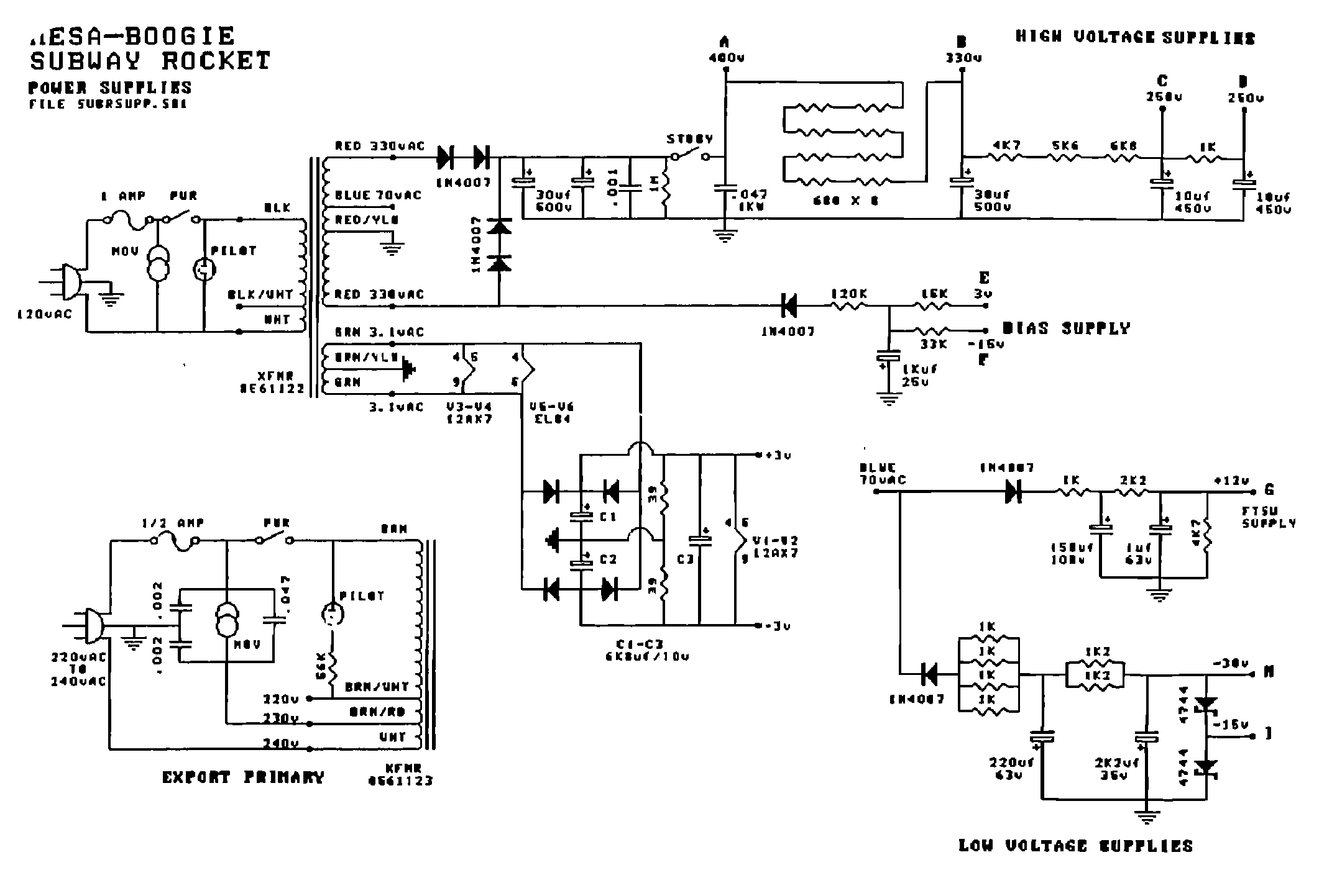

ora io penso che i contatti 7 e 5 siano i 330v (come da schema allegato) ma, se cosi fosse, dove collego il comune del primario?
Ad essere sinceri se smontassi la pc si capirebbe facile la cosa, però vorrei evitare la cosa, quindi chiedo a voi cosa ne pensate o se (ancora meglio) avete un'esperienza su quest'ampli.

Domanda banale, quello vecchio sei sicuro non funzionasse?
Aiutati con il tester a cercare dove vanno i pin del connettore sulla pcb.

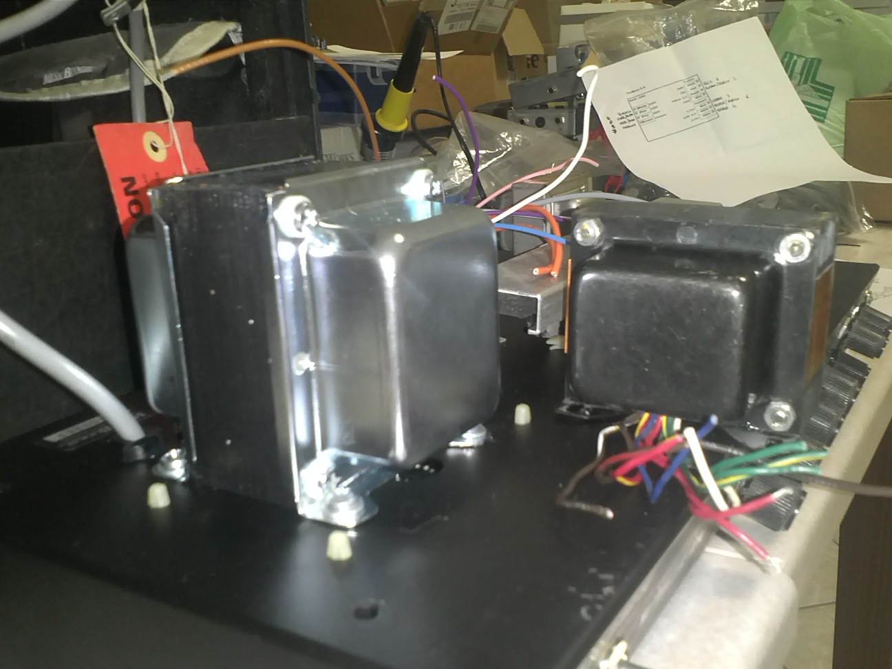

metti un paio di foto allargate della zona alimentazione cosi si riesce a capire meglio cosa fare
