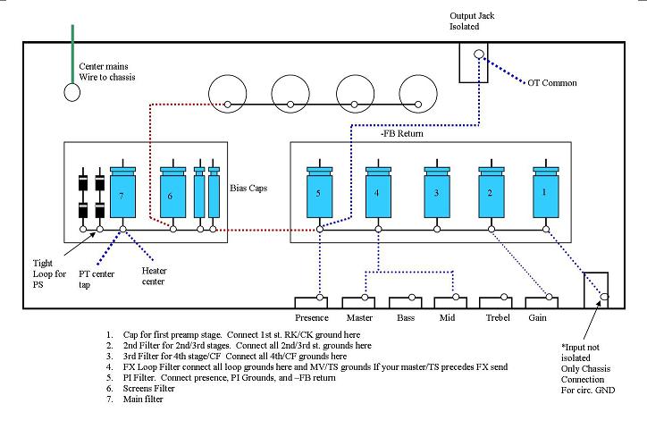

Visto l'enorme aiuto che mi è stato dato nel troubleshooting del mio clone della mesa, mi sembra doveroso nonchè utile scrivere due righe per riassumere brevemente come ho risolto i miei problemi di HUM e GROUND LOOP, ed ottenere così un amplificatore HI-GAIN quasi totalmente silenzioso!
I trucchetti che hanno risolto i miei problemi sono stati:
-Uno schema di grounding fatto con la testa(quella di Robi nel mio caso! :dance_1: )
-Alimentare i filamenti delle valvole di pre a 12VDC filtrando adeguatamente...
-Elevare la tensione dei filamenti rispetto alla massa dell'amplificatore.
Ora veniamo al primo punto...
Quello di cui ero convinto io, e che va assolutamente !!!SFATATO!!! è che la massa è tutta massa, che è identica in ogni punto, e che quindi il collegamento delle masse potesse essere qualsiasi...
SBAGLIATO!!!
La massa è la sorgente dalla quale provengono gli elettroni che compongono la corrente...
Per essere più chiaro, la corrente ha origine nella massa, e risale il percorso dei cablaggi fino all'utilizzatore...
Ora, come spiegato brillantemente su Aiken, immaginiamo il collegamento delle masse come un fiume... e immaginiamo che ogni cablaggio che porta massa ad una parte del nostro circuito sia un affluente di questo fiume...
Se il fiume va in piena, è possibile che una parte dell'acqua del fiume in piena si riversi negli altri affluenti, mischiandosi all'acqua originale...
Un ground loop è essenzialmente la stessa cosa: la corrente che viaggia verso stadi di amplificazione che richiedono una corrente elevata, va ad attraversare anche altri stadi, e quando attraversa stadi precedenti si crea il GROUND LOOP.
Ora come facciamo ad eliminarlo?
Semplice! dobbiamo fare in modo che i primi stadi siano i primi sul percorso della massa! in modo che quando essi richiedono corrente, quella destinata a loro non attraversi altri stadi prima di giungere a destinazione!
la logica è questa:
(la riassumo in punti per non diventare troppo dispersivo con le parole)
-Ogni stadio di guadagno deve essere collegato alla massa dei cap di filtro che lo alimentano.
-Ogni altra parte di circuito, ad esempio il tonestack, va collegata alla massa dello stadio di guadagno da cui non è galvanicamente isolata(ricordo che l'isolamento galvanico si ottiene con i condensatori di disaccoppiamento)
-I cap di filtro devono avere le masse collegate in cascata tra di loro, e non mischiate assolutamente.
-La massa generale, viene collegata allo chassis in un unico punto, che parte dalla massa dei cap che alimentano il primo stadio di guadagno( QUESTO è IMPORTANTISSIMO!!! )
-Il collegamento a terra dell'impianto deve essere collegato allo chassis in un punto diverso da dove abbiamo collegato la massa generale del nostro amplificatore.
Adesso la parte pratica...
-Usiamo solo JACK DI PLASTICA... e colleghiamo la loro massa a quella del primo Rk/Ck, ovvero sulla massa che va al catodo del primo stadio.
-La massa di tutti gli stadi va ai cap che filtrano la loro anodica(NB esattamente su quei CAP, non sul bus)
-Le uniche masse che possiamo collegare allo chassis sono quelle dei cavi schermati, dove non passa corrente.
-La massa della PI va allo stadio che la alimenta, o alla massa dei cap che alimentano il B+ che va al TU
-La massa dei jack di uscita, va collegata solo se il nostro finale usa il NFB(in quanto eroga mooooolta corrente) altrimenti possiamo lasciarla isolata dalla massa generale.
- la massa delle valvole finali va ai cap che alimentano il B+ del TU
-La massa del circuito del BIAS va ai cap che alimentano il B+ del TU
Credo sia tutto per quanto riguarda lo schema di grounding...
Ah, dimenticavo! non usate cavi con diametro ridotto!!! Ricordo che più il cavo è piccolo, maggiore è la sua resistenza! e la nostra massa non sarà felice di questo!
Allego lo schema che mi ha passato il nostro buon Robi che mi ha chiarificato molto le idee!
Spero sia utile a tutti voi!

mlessio ha scritto:-Uno schema di grounding fatto con la testa(quella di Robi nel mio caso! :dance_1: )
Faccio due precisazioni, quello schema me lo ha passato Joey di Sloclone, però vorrei approfondire i vari motivi di tale schema (occhio che i condensatori del bias sono al contrario!).
..o meglio, vorrei che ci ragionassimo tutti insieme, come sapete se ci si mette la testa ce lo si ricorda molto di più piuttosto che leggerlo. ;)

Riprendo questo vecchio thread per cercare di fare il punto sui vari metodi di grounding e cercare di capire assieme a tutti quale è la scelta migliore.
In primo luogo vorrei parlare delle connessioni allo chassis.
Mi sembra opinione condivisa da più o meno tutti che le connessioni a chassis sono due:
- la terra del connettore IEC di alimentazione va messa a chassis in un punto vicino al connettore stesso.
- lo star ground del circuito va messo a chassis in un punto diverso dal precedente e qui la prima domanda: alcuni mettono a chassis in un punto vicino allo star ground stesso, altri (tipo ax84) consigliano di mettere a chassis partendo dal jack di ingresso in un punto vicino al jack.
io ho provato entrambi le soluzioni e funzionano tutte e due.
Opinioni?
Consigli?

Messaggio da MapleMarco » 03/04/2014, 20:08
Io, nel mio piccolo, uso tre punti di connessione allo chassis.
uno per la messa a terra della presa di rete
uno per i filamenti in 6,3 alternati (ove presenti)
uno per tutto il resto (ovviamente a cascata...ogni parte fa massa sul negativo del suo cap e poi tutti i negativi vanno a massa in questo punto)
mai avuto problemi ed ormai questa soluzione per me è un must!
riferendo le alternate dei filamenti a massa assieme alla massa del resto mi è capitato di ottenere più brusio (livelli minimi e sui canali high gain...ma giusto perchè siamo pignoli.....)

quando dici filamenti intendi il nodo comune delle due resistenze da 100 ohm collegate alla 6.3 vero?
Per quanto riguarda la 6.3, Ax84 propone un'altra soluzione:
negli amp push-pull tipo il 4-4-0 attacca uno dei filamenti ad un partitore che viene dall'anodica. La tensione in quel punto è circa 62V.
Cosa ne pensate?
Re: Schema di Grounding Ottimale
Messaggio da MapleMarco » 03/04/2014, 20:41
elevated heaters...
nulla di nuovo, è comunissimo nelle SLO, ed è una soluzione che piace molto a robi mi par di ricordare :face_green:
insomma, se non si vuole mettere il pre in continua e stabilizzata, elevare la massa dei filamenti è una buona cosa...
io d'ora in poi faccio il pre in stabilizzata ed il finale con la massa elevata....giusto per non farmi mancare nulla :face_green:

Sì, io trovo suoni meglio il pre coi filamenti riferiti ad una tensione di circa 40-50V rispetto ai filamenti in dc. Inoltre aiuta le pre a reggere meglio la tensione catodo-filamento nel caso di inseguitori di catodo con tensioni di alimentazione sopra i 250-300 V.

robi ha scritto:Sì, io trovo suoni meglio il pre coi filamenti riferiti ad una tensione di circa 40-50V rispetto ai filamenti in dc. Inoltre aiuta le pre a reggere meglio la tensione catodo-filamento nel caso di inseguitori di catodo con tensioni di alimentazione sopra i 250-300 V.
Ciao Robi... io avevo provato ad attuare la modifica elevated heater sulla SLO che ho assemblato seguendo le modifiche dello SLO forum ma il rumore grrrrrrr mi aumentava vertiginosamente .
Ho collegato il CT dei filamenti allo chassis e il rumore è sparito :ohhh:
E' possibile?
Messaggi: 9796
Messaggio da robi » 06/05/2014, 17:25
É successo anche ad altri in passato.
Secondo me è dovuto ad altri problemi di massa che così vengono enfatizzati.
Io con le masse messe bene a posto non ho mai avuto problemi ed anzi, i rumori si azzerano.
