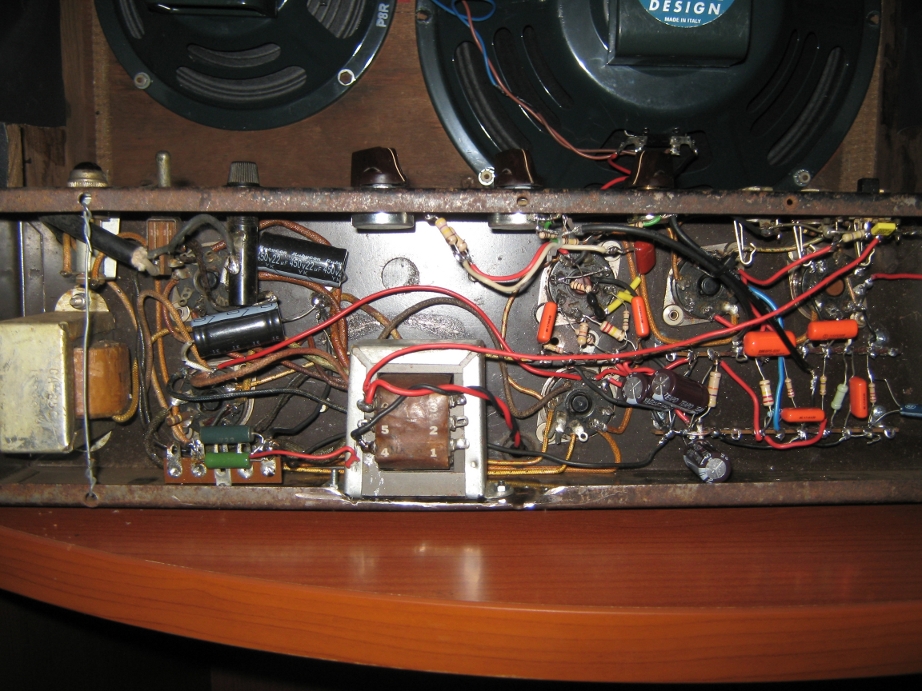

Ciao a tutti
Vi espongo brevemente il problema. Ho un gibson ga 30 del 1950 (http://www.0rigami.com/gg/ga-30.gif). Per esperimento io ed un amico tecnico abbiamo montato un trasformatore di uscita più grande, esattamente quello di un 5e3. Provato ed oscillava. Pazienza... Rimettiamo il vecchio TU e oscilla anche quello!! Prima non lo aveva mai fatto!!! Funzionava a dovere.
Le oscillazioni (rumoracci, distorsione freddissima e metallica) si innescano ad alti o bassi volumi e sono "influenzati" nella timbrica o nella intensità dai due pot di tono e instrument. Mentre, mettendo il tone expander su low comincia a fischiare tutto.
L'ampli funziona se si utilizza una 12au7 come sfasatrice, ma i toni non funzionano (a breve proverò con una 12at7), ma con la sua originale, una 6sc78 (già ho provveduto a provare con un'altra, temendo una valvola microfonica... ma niente!) dà i problemi sopra menzionati. Inoltre, all'accensione fa questo bel suono:
http://tinypic.com/r/2rfphzo/6
Abbiamo già provveduto a cambiare resistenze e cap datati e "secchi". Abbiamo ricostruito il circuito in maniera più ordinata, ma niente!
Abbiamo distrutto il TU?
grazie

Re: Problemi con gibson ga 30 1950
prova a scollegare il Negative feedback. se smette di fare storie hai montato i fili del TU al contrario

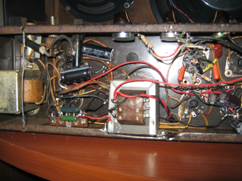

nel frattempo, allego qualche foto del circuito com'è stato ricostruito

Forse ne siamo venuti a capo
Confrontando le vecchie foto del circuito, c'era una resistenza nella sfasatrice da 0.47k che andava a massa. Questa resistenza non compare nello schema, ma compare nel modello successivo di GA 30, quello con le 12ax7. Comunque, messa questa resistenza, l'amplificatore è tornato a funzionare. Niente oscillazioni. C'è ancora quell'effetto "elicottero" appena si accende, ma è un problema di feedback. A seconda di come è messo il cavo di feedback negativo, il rumore compare o scompare.
Purtroppo i "preziosi" condensatori di filtro grey tiger sono fuori valore, peccato ! Sostituiti anche quelli. Ora resta da installare un pot da 2.2Mohm ai toni e tutto sarà a posto.
Ricapitolando: sostituendo il trafo di uscita, quasi sicuramente avremo fatto casino con il feedback. Rifacendo il circuito seguendo lo schema originale, non abbiamo messo la resistenza che, invece, prima c'era...
L'odissea di questo ampii sembra terminata :)

Riguardando le foto del circuito prima che ci "mettessimo mano", sembra che manchino almeno altre 2 resistenze a massa. Leggendo qua e là su internet, ho scoperto che gli schemi Gibson sono abbastanza famosi per i loro casini. Vedremo...
