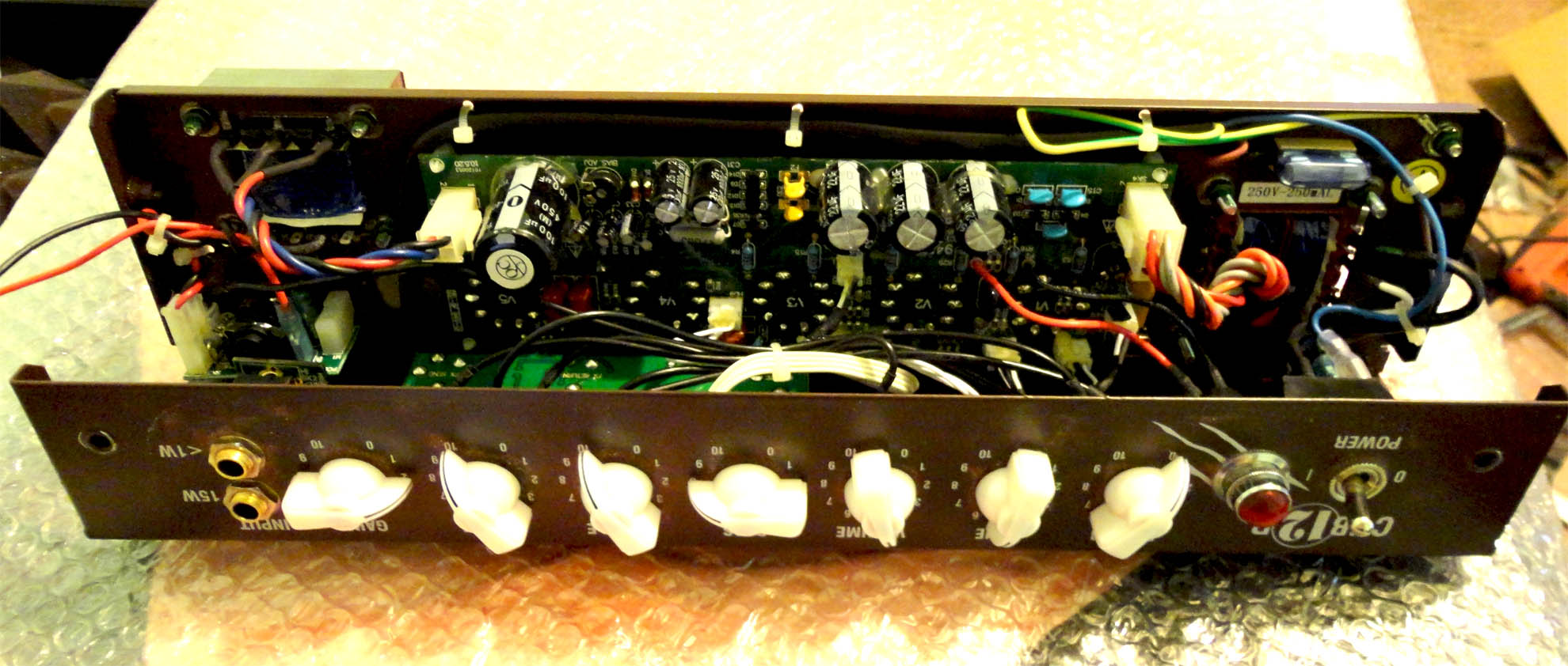

Salve ragazzi ho un problema con il mio laney cub 12r valvolare comprato nuovo circa 2 anni fa dal primo momento che lo acceso la luce dell'alimentazione sembra sembre molto fiacca con certo come dovrebbe essere (molto luminosa) ma questo fin dall'inizio ma siccome funzionava abbastanza bene come volume non ci avevo fatto caso di conseguenza,ebbene una settimana la spia si illumina come dovrebbe poi diventa fiacca come sempre e tutto va bene suono anzi strimpello per ore :-) ma poi si spegne all'improvviso e dopo ho notato che il trasformatore di alimentazione è caldo vabbe aspetto che si raffreddi e poi va di nuovo bene.Adesso dopo i problemi elencati si accende la luce spia è fiacca non brilla suono per circa un minuto e l'ampli si spegne completamente come se andasse via la corrente ,ho provato a sostituire le valvole sia le pre che le finali stesso problema che non sia qualche condenzatore andato? o se fosse l'alimentatore? non c'è nessuna puzza di bruciato e quanto lo accento per il minuto che funziona la spia è sempre fiacca ma il volume c'e tutto anche il gain controllato il fusibile è ok che cosa è?

potrebbe essere un cap dell'alimentazione andato, che fa andare molta corrente a massa avendo perso isolamento.. a quel punto il TA si surriscalda e smette di andare... ma aspetta qualcuno esperto più di me, che saprà darti qualche dritta migliore!
Intanto se puoi aprilo e dai un'occhiata dentro e cerca qualche sfiammata, e magari posta pure qualche foto, così ti si aiuta meglio! :)

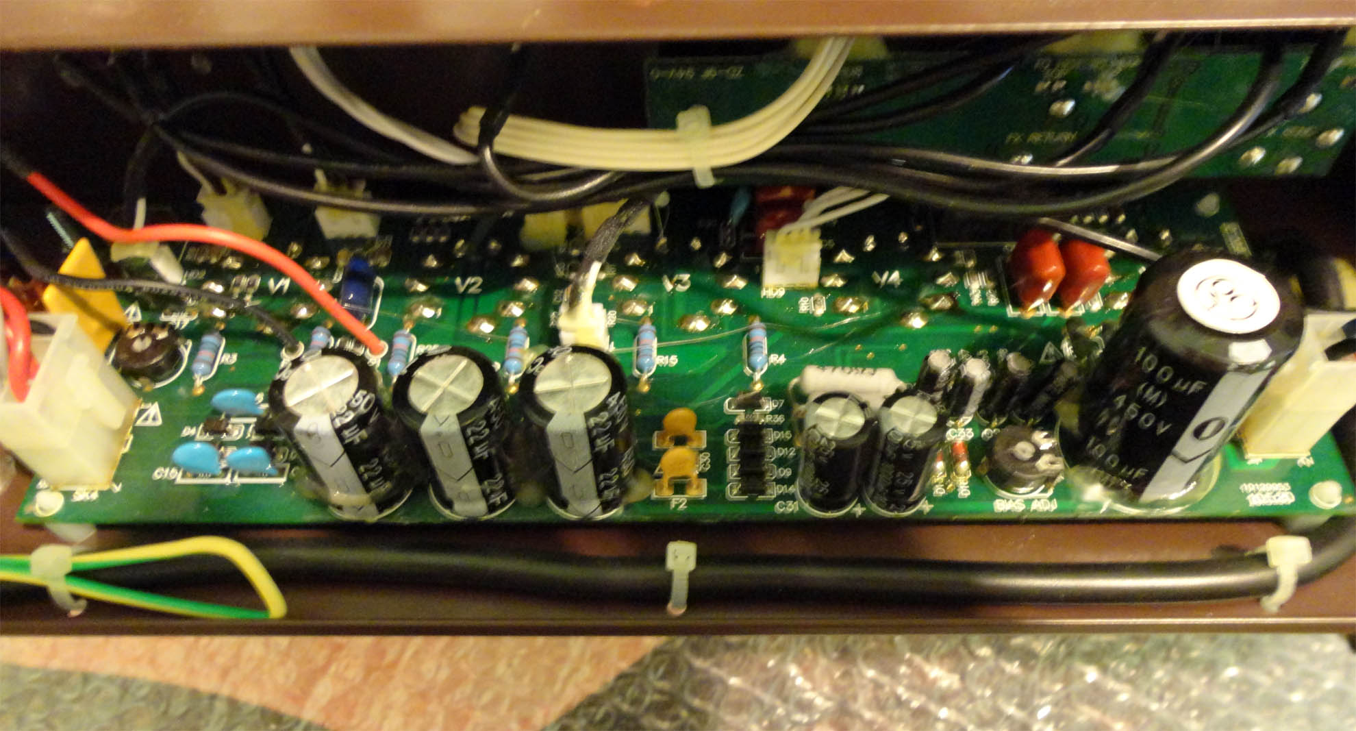

Messaggio da valeryc » 09/07/2012, 13:24
ciao allora ho provato e anche oggi si spegne dopo pochi minuti allego 2 immagini
laney cub 12r inside
laney cub 12r inside 2

Ciao ragazzi allora ho provato a cambiare il cap da 100uf 450 con uno da 150uf 450v stesso problema ma ampli muto che dopo si spegne come se andasse via la luce lentamente le valvole si accendono il trasformatore non arriva neanche a scaldarsi visto che dopo um minuto circa si spegne,allora ho ordinato tutto il set di condensatori che provero a sostituire vediamo che succede

Salve ragazzi allora ho acquistato presso rs online i sudetti elettrolitici non come quelli che usava il suddetto ampli di marca (topcon) ho preso dei panasonic
e sono :
1) DA 100UF 450V
3) DA 22UF 450V
2) DA 1000UF 25V
3) DA 47UF 35V
li ho smontati tutti e li ho ordinati leggendo la capacita dei condensatori nel rivestimento ma adesso mi chiedo i cap italiani sono corrispondenti alla capacità dei cap inglesi o americani?visto che usano leggendo negli schemi dei vari ceriatone ecc unita di misura differenti?
dopo che ho speso 40 euro non vorrei aver fatto na minchiata

Ciao ragazzi scusate in un sito americano ho letto che il problema dello spegnimento improvviso e causato da questo :
FUSE, PTC RESET, 16V, 6A, RADIAL
http://it.farnell.com/littelfuse/16r600 ... dp/1825555
sarebbe un thermo switc che si attiva e va in protezione alcuni dicono per un fifetto altri dicono perchè è tarato male costruito in cina e immesso per il mercato europeo in italia rispetto alla laney che è inglese abbiamo la rete di casa differente mo che faccio a che serve e se l'ho togliessi del tutto?
rimetto i condensatori e provo? ditemi che devo fa e io lo faccio :-)

Cia ragazzi finalmente ho risolto non erano i condensatori ho messo infatti quelli di prima ma il problema era dovuto a questo qua:
http://it.rs-online.com/web/p/products/693-4514/
MF-RHT PTC Resettable fuses, 16V, 6.5A (fusibile ripristinabile)tratto da un sito del laney uk,ho avuto parecchi problemi tirando via i condensatori mi accorgo che usava circuiti smd quelli saldati con macchinari in serie il prossimo ampli lo faccio io point to point e che cazz sta modernita se si rompe na cosa puoi buttare via tutto
