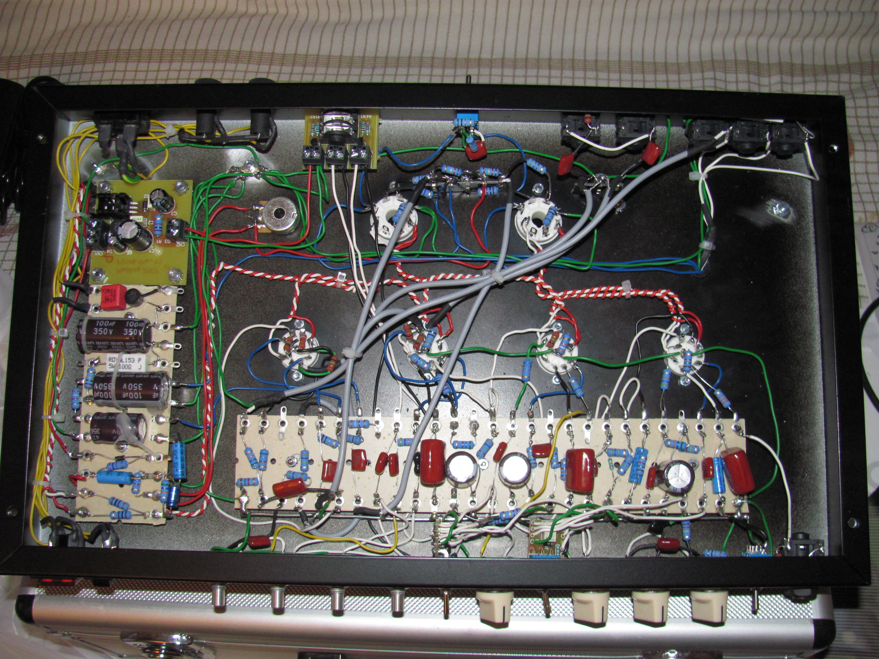

Salve a tutti, per passare le ferie di agosto ho deciso di cimentarmi nella costruzione di un piccolo ampli valvolare, il madamp A15 mk2.
Ho scelto un kit perchè l'elettronica non è proprio il mio mestiere e volevo qualcosa di pronto con le istruzioni allegate formato idiota...
Ora, ho terminato l'assemblaggio, tuttavia ho dei problemi:
Le tensioni misurate sulle valvole secondo le istruzioni del venditore sono mediamente più basse del 25% (mentre il gap massimo è il 10%);
Il trasformatore di alimentazione sul lato secondario scalda a bestia, in 5 minuti è già bello rovente, anche con lo standby aperto.
Ho misurato anche le resistenze degli avvolgimenti che sono in linea con quanto indicato dal venditore.
Ad una prova veloce il suono è normale e tutto sembra funzionare benissimo, volumi e corpo buoni, tutti i comandi e i due canali funzionano regolarmente senza rumori.
E' evidente però che qualcosa non va e da qualche parte ho fatto una magagna, visto il suono pulito immagino nella sezione alimentazione... qualcuno ha dei consigli su dove intervenire per sistemare voltaggi e temperature?

Probabilmente c'è qualcosa che assorbe troppo. I trasformatori sono quelli del kit o li hai presi a parte?
Scalda anche solo con i filamenti collegati e l'anodica in Stb?
Metti lo schema e qualche foto della realizzazione,

prova a scollegare le valvole per poi misurare le tensioni. Una volta mi è capitato una svetlana col filamento in corto quando uscivano di serie sui marshall jcm600.
Saluti
Saluti

Certamente, ma in questo modo vai per esclusione.
Se il TA, senza valvole e con lo st/by inserito, non scalda, c'è un filamento pezzotto (pezzotto: termine napoletano per indicare qualcosa di rotto
). Se invece scalda lo stesso il pezzotto è lui.

Mi sono dimenticato di dirti una cosa, la 6,3 con valvole inserite è 6,3? o scende sotto i 6?
Fai anche la prova che ti ha consigliato raf71 ovviamente, una valvola bacata può capitare ma se ci fosse un corto il tuo trasformatore sarebbe già da buttare.
Metti poi un tester in serie e misura l'assorbimento, magari è il trf ad essere bacato.

metti in tester per misure di corrente in CA in serie su un ramo dei filamenti.
Vedi sui data sheet gli assorbimenti dei filamenti (Ih) delle singole valvole e li sommi
Se il valore che leggi è li vicino le valvole sono ok, se il trafo scalda vuol dire che è al limite della corrente max

Non sono riuscito a fare la misurazione degli assorbimenti per mancanza di strumenti... il tester non misura correnti in alternata e non sono riuscito (in 3 negozi di materiale elettrico) a trovare un amperometro!
Comunque alla fine ho risolto col metodo empirico: seguendo i vostri consigli, dopo aver visto che senza valvole scaldava lo stesso ho individuato il problema principale che ovviamente era un mio errore nel cablaggio del circuito di bias, sull'uscita del trasformatore a 20v (quella che prima non avavo considerato) su cui va inserita la scheda di alimentazione del footswitch.
Si sono sistemati quasi tutti i valori dei voltaggi e il trasformatore scalda ma a livelli molto inferiori...prima in 3 minuti bruciava ora dopo un quarto d'ora di utilizzo
è caldo ma non ustionante!
A questo punto vi chiedo: quale dovrebbe essere il limite per poter dire che un trasformatore lavora bene? Questo anche in generale, visto che mi capita di avere trasformatori che praticamente non scaldano, altri come quelli dei portatili che scaldano parecchio...

secondo un noto costruttore la temperatura del TA dovrebbe essere tra 50 e 60 gradi,oltre i 70 ci possono essere problemi.
naturalmente tutto dipende dalle dimensioni,un 100w usato a 10/20w scalda poco.
a parte il cablaggio sbagliato come nel tuo caso,una delle cause di assorbimento eccessivo puo essere causata da condensatori,specie di filtro, che non lavorano piu a dovere,oppure talvolta si sostituiscono le finali con altre che assorbono di piu sui filamenti.
