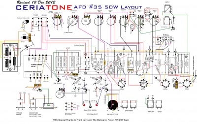

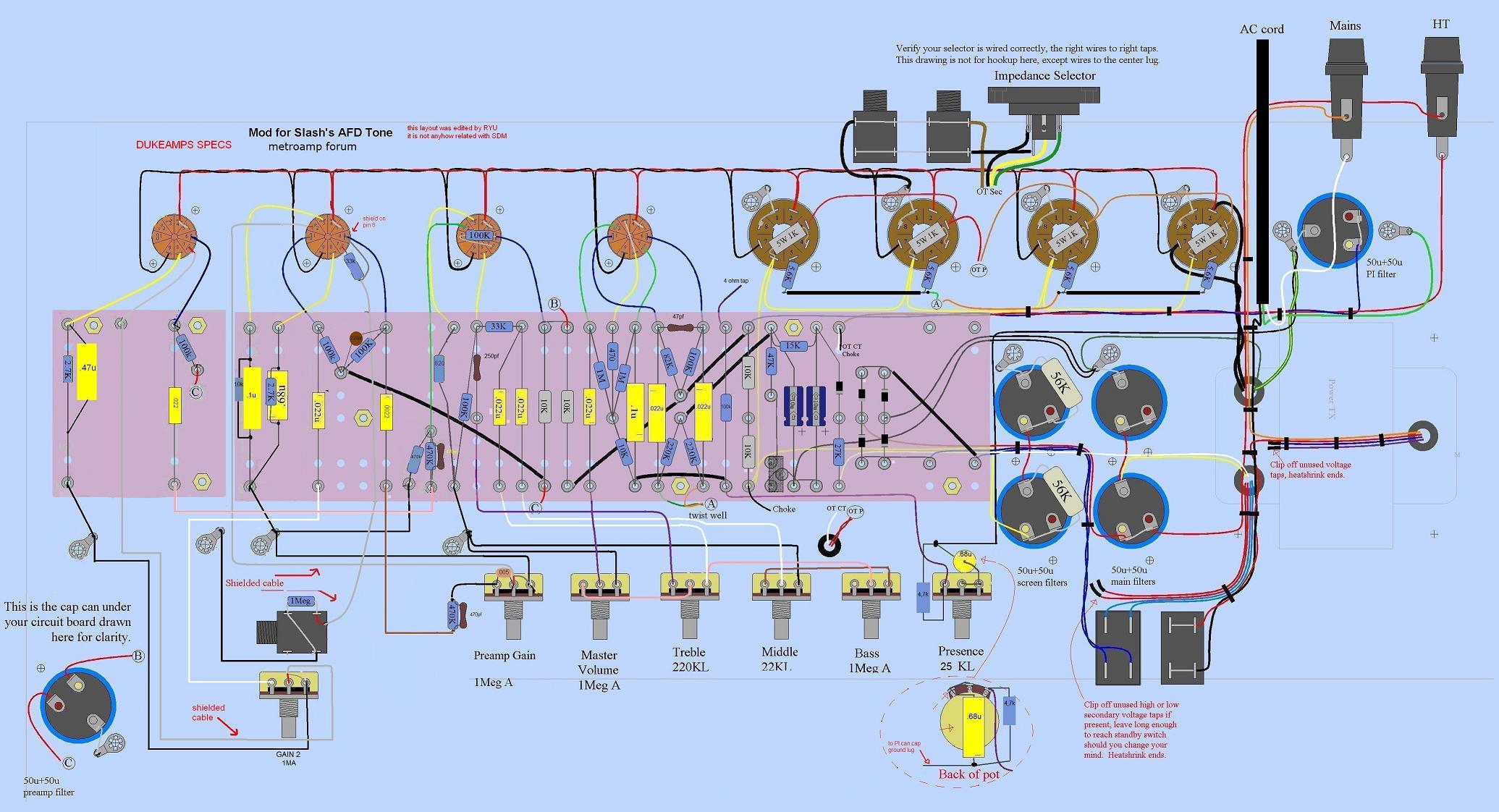

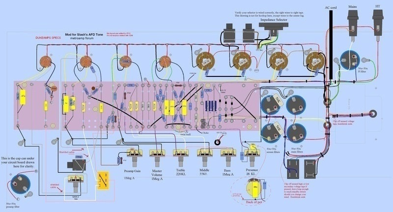

questo è il primo schema
franza
Messaggi: 64
Iscritto il: 12/11/2012, 14:59
Re: jcm 800 2204 spernacchia
Messaggio da franza » 04/02/2013, 18:40

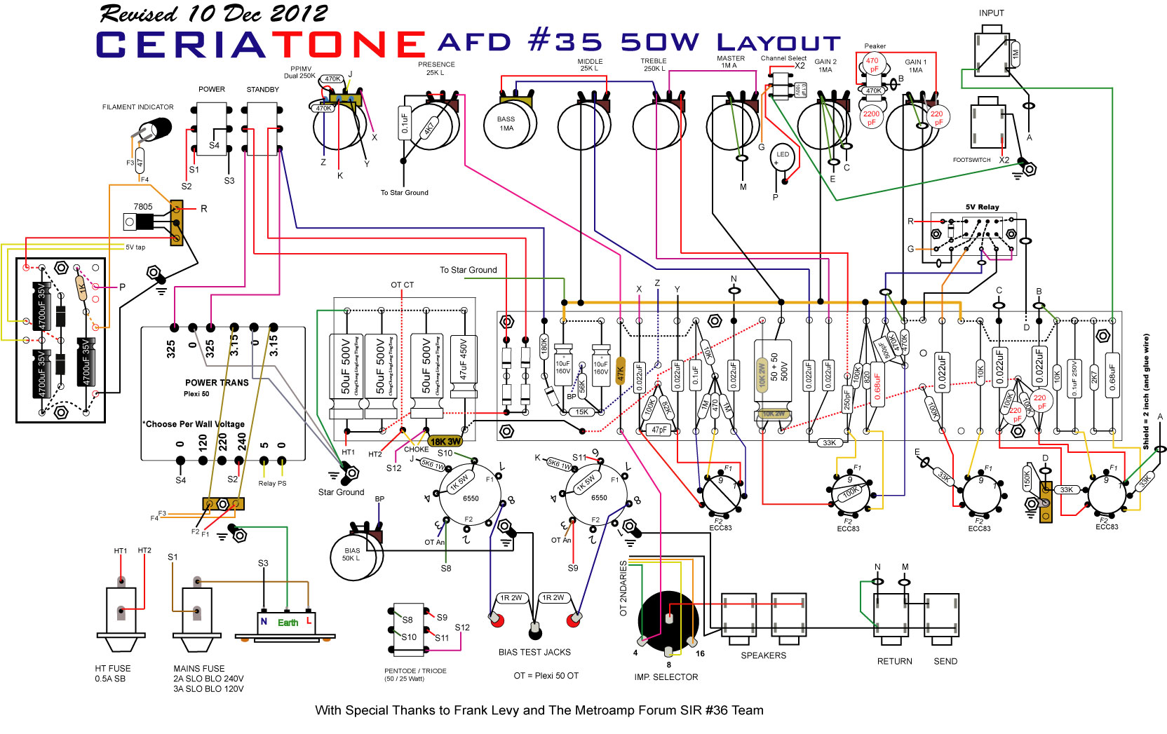

questo è quello finale solo che di base nn ha lasciato il jcm800 ma il sir 34.i collegamenti sono gli stessi c'è pero' quel condensatore sullo switch che nel primo schema nn c'è

mi pare di capire che hai seguito il layout di metroamp.
L'hai seguito al 100% o c'è qualche differenza?

l'0unica differenza sta nel fatto che il condensatore posto alla fine sul 10k è 0.1 uf solo che ceriatone lo mette sul 10k colegato al primo stadio e non alla 4 valvola d pre.
jimmy_ver2.0
Messaggi: 527
Località: Perugia
Messaggio da jimmy_ver2.0 » 05/02/2013, 10:12
primo: l'immagine di metroamp non si vede bene, se ne hai una più grande postala come allegato.
secondo: non ti ho chiesto quali sono le differenze tra metroamp e ceriatone, ti ho chiesto quale layout hai seguito e se ci sono differenze tra il layout che hai seguito e quello che poi hai effettivamente fatto.

la prima nn si vede bene ma volevo mostrarti il collegamento dello switch.non ne ho altre ma la modifica è solo quella scheda che vedi aggiuntiva.poi ho confrontato con ceriatone il quale grazie a metroamp ha fatto quel layout e ho visto che sono uguali tranne per il suono d base che nn è la jcm800 ma ha lasciato la sir 34 inserita e poi con lo swich passa alla 36.io invece volevo la 800 d base e poi la afd.non è rumoroso suona normale e bene non è uguale al 100%ma al 95 si.poi non è rumoroso ma solo quando sono inseriti alcuni pedali mi fa quel problema.ad esempio col clone che ho costruito del ts9 il crybaby e il chorus economico della ibanez nn mi fa nessun problema.appena metto il digidelay mi fa rumore d fondo e poi inizia a spernacchiare

si che l'ho seguito,se non l'avessi seguito sarebbe stata la prima cosa che avrei pensato.ho pensato poi che con il condensatore allo swich come riportato da ceriatone potrei risolvere in quanto dovrebbe essere un filtro o mi sbaglio?ma nn avendolo ora a portata di mano devo provare
franza
Messaggi: 64
Messaggio da franza » 05/02/2013, 12:12
allora ne ho trovato uno che si vede meglio ma è senza switch.ho seguito questo solo che mi fischiava allora ho modificato il condensatore e la resistenza sul 4 stadio cioè al posto di .47uf e 2,7k ho messo 0.1 e 10 k come ceriatone e non mi fischia e il suono è quello.poi ho scoperto dopo il problema della pernacchia
