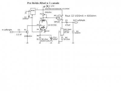

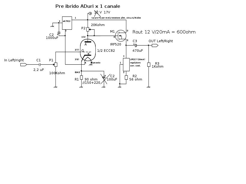

Ho provato il tutto con un lettore CD Technics SL-PS700 che ha in uscita 2V e 1Kohm di Zout e Zmax 10K ed era OK.
Usando invece un V-DAC II da 24bit 96KHz che ha un uscita di 2.2V e Zout 42ohm distorge clamorosamente.
Pensavo ad un partitore d’ ingresso o ad una configurazione a griglia comune ma prima di stravolgere il circuito provo partitore e l’ eliminazione del condensatore di catodo.
Il segnale da amplificare 2V 42ohm lo mandereii tramite condensatore da 2,2uF al centrale di un potenziometro da 100kohm e i 2 capi li collegherei rispettivamente alla griglia ed alla massa.
Allego schema con le modifiche ed eventuale alimentazione più alta per aumentare il guadagno e migliorare le prestazioni.
Antonio

+ 1 per l'uso di un partitore

ADuri ha scritto:Ho provato il tutto con un lettore CD Technics SL-PS700 che ha in uscita 2V e 1Kohm di Zout e Zmax 10K ed era OK.
Antonio
Aumentando la tensione di alimentazione aumenti si il guadagno, ma poi lo perdi togliendo il condensatore di bypass al catodo.
Io personalmente lascierei il bypass al catodo (anche se non cambia molto, in fondo elevi il catodo veramente di poco rispetto alla griglia).
Per il partitore un potenziometro da 100k secondo me va bene, in fondo non devi ridurre drasticamente il segnale.

Eliminando il by-pass catodico, mettendo il potenziometro in ingresso ed aumentando un pò la corrente costante del mosfet sembra funzionare a dovere :numb1: , lo devo testare col DAC ma al momento non posso.

Testato col DAC al terzo step del potenziometro (30kohm su 100Kohm) distorce e diventa inascoltabile.
Proverò a ridurre il guadagno progressivamente sostituendo le resistenze catodiche.
Comincio con 330ohm invece delle attuali 150ohm.

Messaggi: 9877
Re: Amplificatore ibrido per cuffie
Messaggio da robi » 28/02/2013, 22:02
Che tensione hai sul catodo della valvola?
L'alternativa diventa dare un bias negativo alla griglia della valvola, e riferire il catodo a massa.

Messaggio da ADuri » 02/03/2013, 11:58
Ciao ho cambiato la resistenza catodica da 150 ohm con una da 680ohm ed ho una tensione di 0,16V regolando la resistenza anodica per ottenere 6V sulla placca (1/2 Valim), oltre la terza tacca per potenziometro a scatti da 100Kohm messo in ingresso distorce.
Il problema è ottenere una tensione negativa usando uno switching, se avessi un trasformatore a monte non avrei problemi ma inquesto caso dovrei usare quegli integrati che usano nei vecchi lcd per le tensioni negative tipo ICL7660.
Tu hai altre idee?

Come alimenti i filamenti? Puoi riferire il positivo di quell'alimentazione a massa e derivarne l'alimentazione per la griglia?

Se hai un'uscita a 2,2 Vrms, la tensione picco picco sarà 2,82 volte maggiore, quindi 6,2 Vpp.
Usando una valvola alimentata a 12V è impossibile che non distorca.

Potresti usare un alimentatore da parete 12V AC e nell'ampli un piccolo toroidale connesso back to back in modo da avere oltre ai 12v AC raddrizzati in DC per i filamenti, anche una tensione anodica di circa 300v (220vAC * 1.4)

Robi ti assicuro che con una sorgente da cd 2V e Z = 1-10Kohm funzionava bene e senza distrorsioni il problema è l'impedenza del DAC, credevo di risolverlo con un normale partitore ma non basta.
