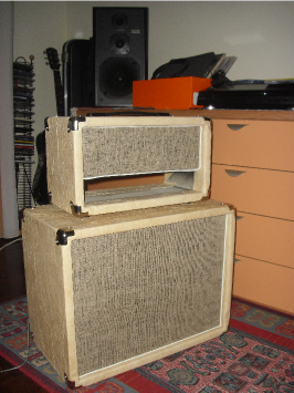

allietiamo l'attesa con un paio di foto...... ;)
