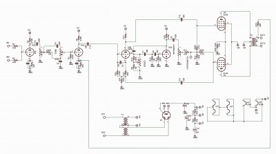

Ho iniziato a tracciare lo schema.
Mancano ancora molti dettagli come valori dei condensatori e alcuni componenti attorno ai jack di input, ma il grosso del lavoro è fatto.
Ho notato molte somiglianze con lo schema del Deluxe 50 tracciato da Kagliostro.
Direi che quasi sicuramente le finali sono EL84.
La rettificatrice invece sarà la EZ81 o che?
Ho notato una cosa a mio avviso strana, cioè la disposizione di R22 che collega il secondario del TU direttamente a V1.
Che funzione ha?
EDIT: Per migliorare la leggibilità del tread ho allegato direttamente l'immagine al post
(per vedere l'immagine alle sue massime dimensioni cliccarci sopra) - aggiunto anche file .pdf e link su Imgur
Che funzione ha?
- Gem Deluxe 20 schematic.pdf
- (322.03 KiB) Scaricato 461 volte

La resistenza di cui parli è parte del circuito NFB
Non è che non si legga, ma sono piuttosto orbo e faccio fatica a leggere lo schema
potresti postare un'immagine con risoluzione più alta ?
(magari allegandola direttamente al post e non linkandola)
Dimenticavo:
Posta anche la tensione AC del TA - dal valore della resistenza di bypass delle finali direi che potrebbero essere el84 - se ci sono tre fili al primario e due al secondario dovrebbe essere un TU PP
Sarebbe anche interessante se tu potessi verificare l'impedenza del TU
Dimenticavo:

Ok l'ho messo negli allegati. Dovrebbe potersi zoommare abbastanza.
Esatto il TU ha 3 fili al primario e due al secondario.
Per misurare l'impedenza basta scollegare il trasformatore e misurare la resistenza tra i pin del secondario?
Il TA ha vari avvolgimenti a 240,220,160,145,125 e 110 V. Meglio farlo funzionare a 220 o a 240?
