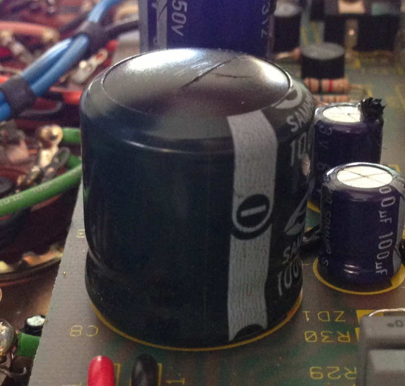

Lavorandoci su, ho invece buttato l'occhio su questo condensatore:
Magari qualcuno che conosce la componentistica marshall mi sa dire, è ciccio di suo o si è gonfiato dopo? :ohhh:
Re: rivalvolature jcm 900 sl x e problemi con bias
Messaggio da Kagliostro » 17/09/2013, 18:27
Direi che il cap ha un aspetto orribile
io lo cambierei senza indugio
non è strettamente necessario cambiare il pot per provare,basta scegliere la resistenza per arrivare più o meno ai 38/40V,se non va bene 22k mettila da 27/33k.la tensione la misuri comunque anche in standby.
Il cap è da cambiare per forza se no scoppia,se non sono mai stati cambiati come presumo,almeno il primo filtro dopo i diodi sarebbe opportuno farlo.
