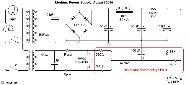

Comunque l'elevare il riferimento di massa può aiutare in ogni caso
si tratta di creare un partitore resistivo che preleva tensione dall'anodica usando resistenze che per il rapporto dei due valori diano un punto di riferimento di circa 40-60v, il tutto usando resistenze dal valore non troppo basso per evitare che vi sia un consistente consumo di corrente, vedi questo esempio (dove i filamenti usano 2 resistenze da 300R invece che la classica presa centrale sull'avvolgimento, nel tuo caso le resistenze da 300R non servono e devi collegare al partitore il CT dell'avvolgimento dei filamenti)
il partitore è formato dalle res da 150K + 56k e la tensione è livellata dal cap elettrolitico da 100uF, il CT lo colleghi nel punto di giunzione delle due resistenze

Credo che eleverò il riferimento a massa dei filamenti. Allora ho capito che ci vuole un partitore con resistenze di valore elevato e un condensatore da 100uf ok? Il condensatore presumo da 450v dovrebbe andare...ma non sapendo l' assorbimento dei filamenti basta resistenze da 1/2w? altrimenti mi devo rifornire...
Più tardi posto delle foto...
N.B. Nel frattempo ho anche aggiunto un pot da 1M come master volume sul canale tmb.
C"
Messaggi: 9855
Re: 18w TMB TAD Loudness hum
Messaggio da Kagliostro » 20/10/2013, 21:24
la potenza in W delle resistenze dipende dal valore delle resistenze usate e dalla corrente che scorrera, il collegare il CT dei filamenti (se tutto funziona OK) non modifica la situazione
Per il partitore usa i valori dell'esempio se puoi, se le metti di valore più basso la corrente che scorre aumenta, se più alto diminuisce

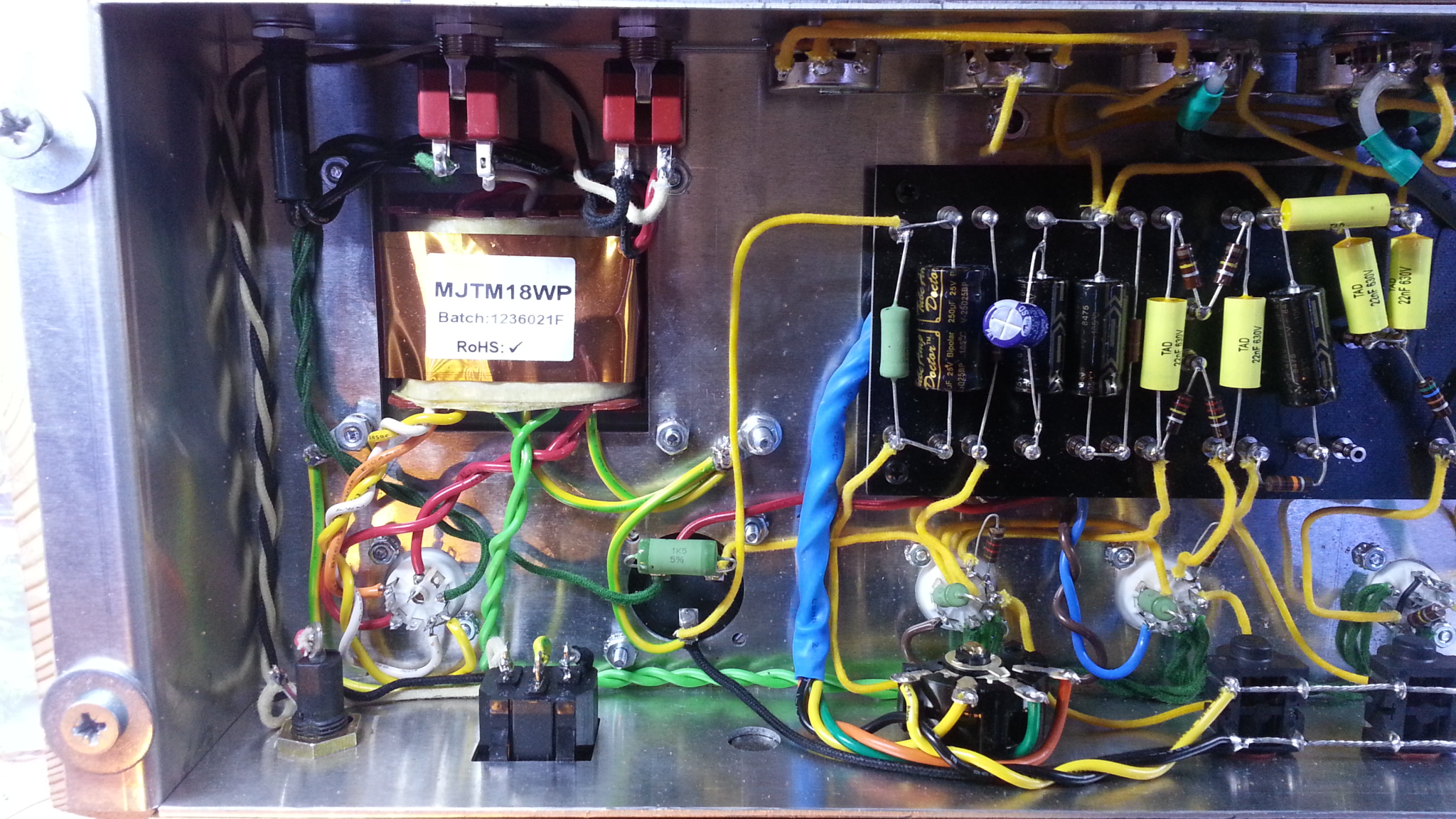

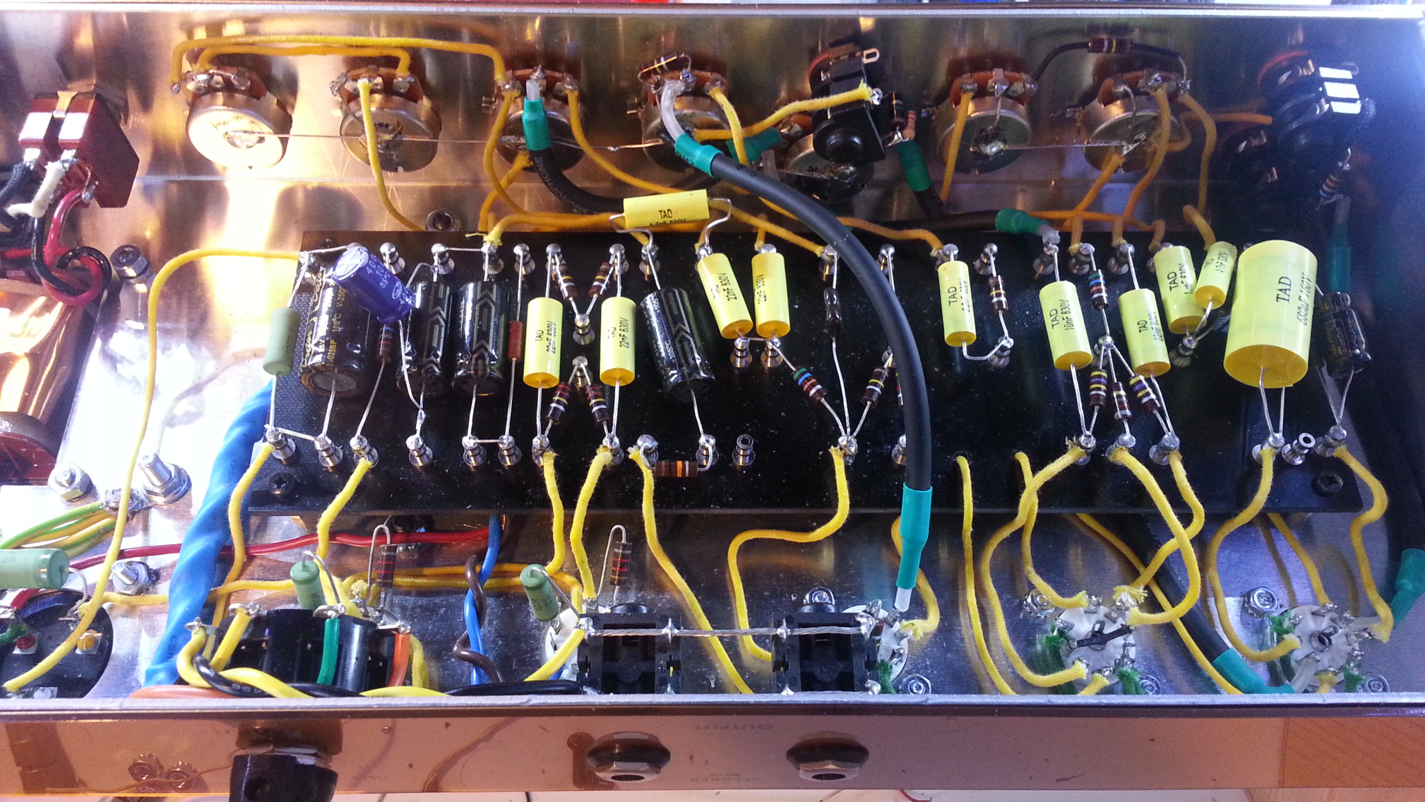

Messaggio da Da Ros » 20/10/2013, 21:57
Ecco foto...
Da Ros
Messaggi: 346
Località: Prov. Belluno
Messaggio da Da Ros » 20/10/2013, 22:00
Non riesco ad allegare più d'una...
Messaggi: 9855
Messaggio da Kagliostro » 20/10/2013, 22:02
Una curiosità, il piccolo elettrolitico radiale blu in parallelo con l'assiale, da quanto è e da quanto è l'assiale ?
