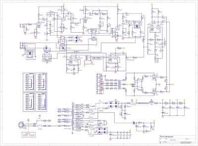

Grazie! Questo dovrebbe essere lo schema della testata in questione..

L'imputata potrebbe essere V2, se hai una valvola anche vecchia prova la sostituzione
se non ha buon esito, se puoi arrangiarti un audio probe, dovresti riuscire a seguire il segnale fin dove si perde
per poi indagare attorno a quel punto
p.s.: Se hai uno schema con una risoluzione migliore, per cortesia, postalo
non ho una buona vista e faccio molta fatica a leggere quello che hai postato

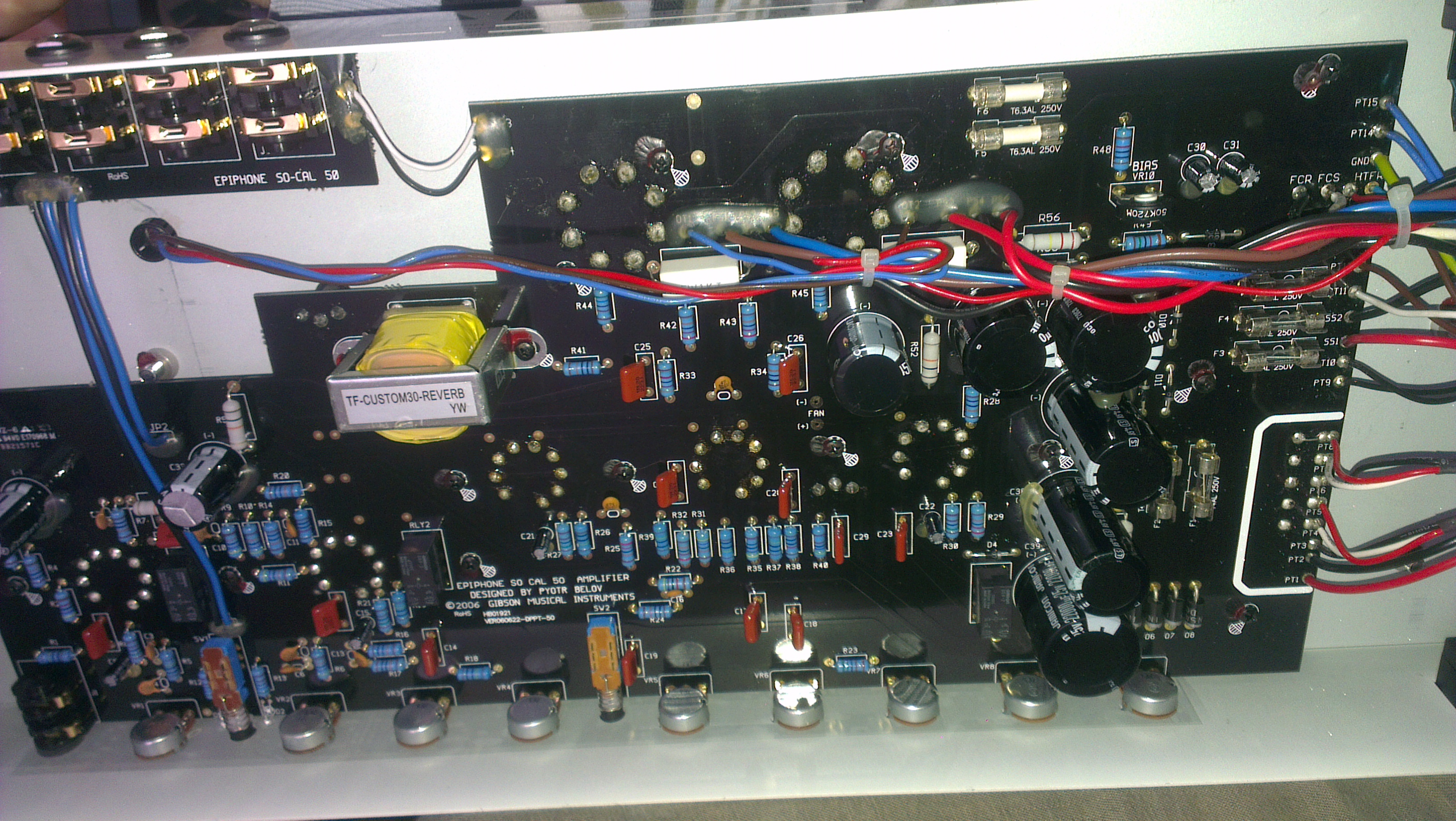

ok! ho provato a scambiare tutte le valvole una alla volta (non sapendo bene quale fosse la v2
) ma non è cambiato niente, a parte aver capito che togliendo quella segnata in rosso non va nemmeno più il clean..
metto un paio di foto per farvi capire..
È una testata stinger ma dovrebbe essere identica in tutto e per tutto..
mi sono reso conto inoltre che al volume max, gain max e contour max si sente a basso volume e con un leggerissimo crunch...

è una considerazione che ti conviene evitare di fare....o per lo meno verifica se lo schema che hai corrisponde alla PCB!!robypizza ha scritto:È una testata stinger ma dovrebbe essere identica in tutto e per tutto..

guarda sulla scheda, al centro di ogni valvola ci dovrebbe essere scritto chi è.
e poi fai come ti ha detto Kaglio.

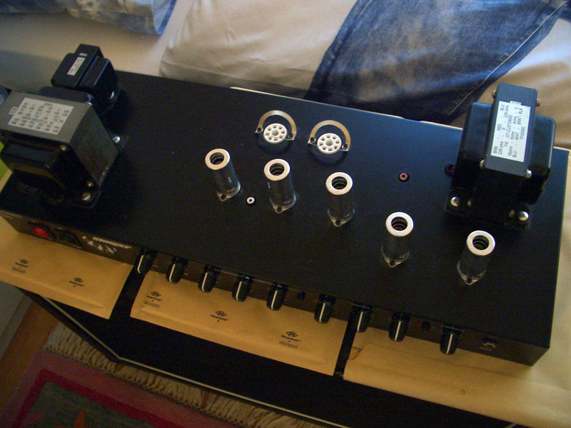

Questa è la foto del mio ampli smontato. Non vedo le scritte per identificare le valvole però..

Sono anche riuscito a trovare uno schema in miglior qualità come richiesto da kagliostro!
- EPIPHONE SO CAL50H SCHEMATIC VER1-DPPT-1.pdf
- (981.93 KiB) Scaricato 257 volte

I miei occhi ti ringraziano (e non poco)
Per identificare le valvole senza un manuale utente che ne indichi la disposizione ........
Per quella del riverbero, visto che è collegata al piccolo trasformatore del riverbero, non dovresti avere difficoltà a rintracciarla
per l'altra non c'è consiglio che ti posso dare, devi seguire le piste tenendo presente lo schema
In un post precedente mi pare accennavi che togliendo una valvola segnata in rosso non si sentiva più nulla, quella potrebbe essere la PI o V1
La PI la puoi riconoscere perchè il collegamento è con le finali
Se togli V1 o la PI non puoi sentire nulla in nessuna posizione dei relè, se togli V2 e setti per il canale clean dovresti sentire, settando per OD naturalmente no
Togliendo invece una delle due valvole del reverb non funzionerà quello ed il resto sì
