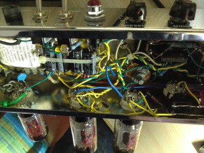

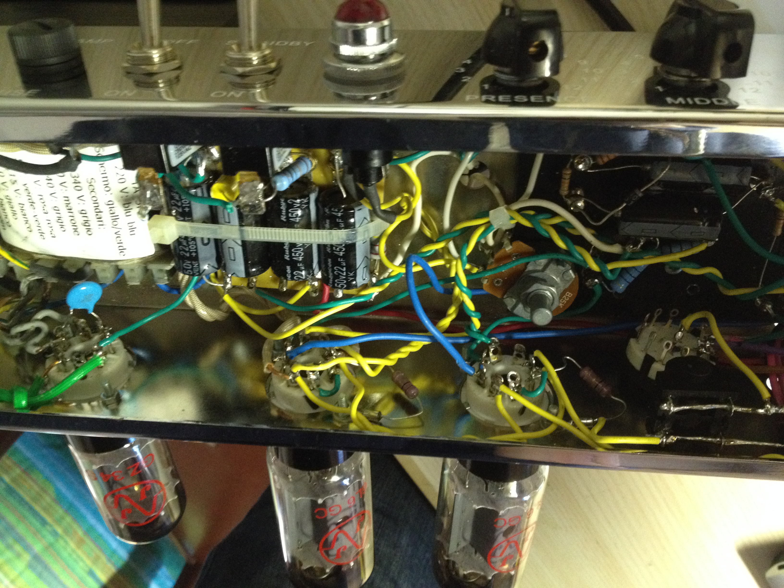

salve a tutti!
dopo diversi giorni di lavoro su un kit di montaggio di un bassman 5F6A , e dopo avervi seguito su una miriade di argomenti sul sito , mi ritrovo a chiedervi aiuto di fronte a un problema (spero banale) che non mi sta facendo dormire la notte..
premetto che prima di scrivere ho ricontrollato mille volte gli schemi e il montato e rifatto saldature che potevano essere non perfette...
ma veniamo al problema:
accendo l'ampli , e dal cono che vi ho collegato, esce un fortissimo rumore anche a volume zero (così forte che mi costringe a disattivare subito l'interruttore di stanby).
qualcuno saprebbe indicarmi da dove iniziare a riverificare tutto il lavoro ??
grazie in anticipo

Re: bassman fai da te.... non Funziona .. HELP
Come in tutte le diagnosi devi partire dalle alimentazioni, con e senza valvole.
Prima di fare misure o prove di altro tipo
scollega i fili del TU dalle placche delle valvole ed invertili, quindi prova ad accendere

i fili da invertire intendi quelli blu che vanno alle 2 valvole 6L6 ?
ho invertito i due fili...
il rumore devastante è sparito...
l'ampli però non funziona ...
si sente un piccolo rumore di fondo e basta....
e ora????
e ora????

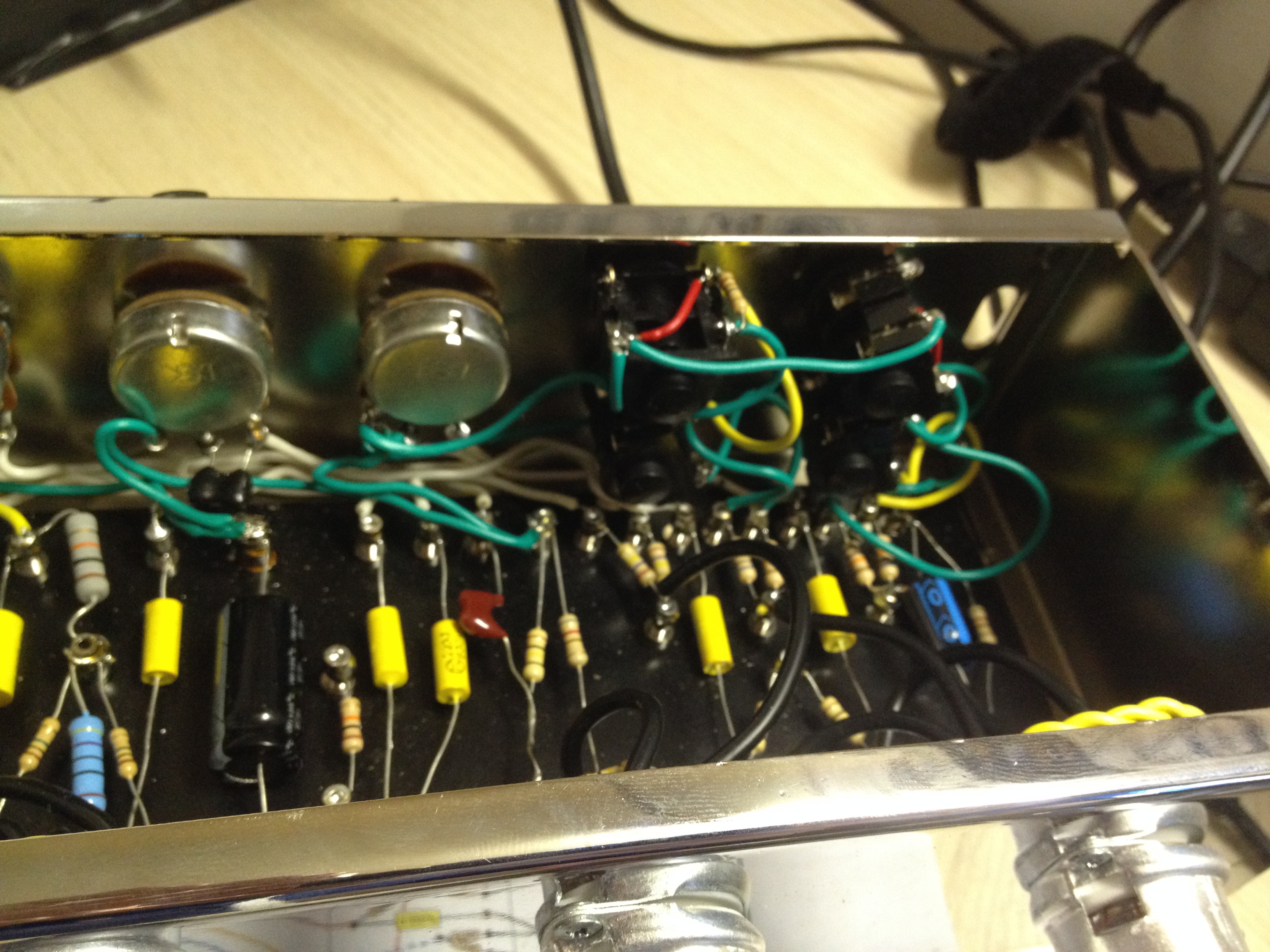

beh, ora almeno il TU è messo giusto!
ora devi capire dove perdi il segnale!
probabilmente hai un corto...
controlla che il percorso del segnale non sia a massa (con i pot del gain/volume alzati ovviamente)

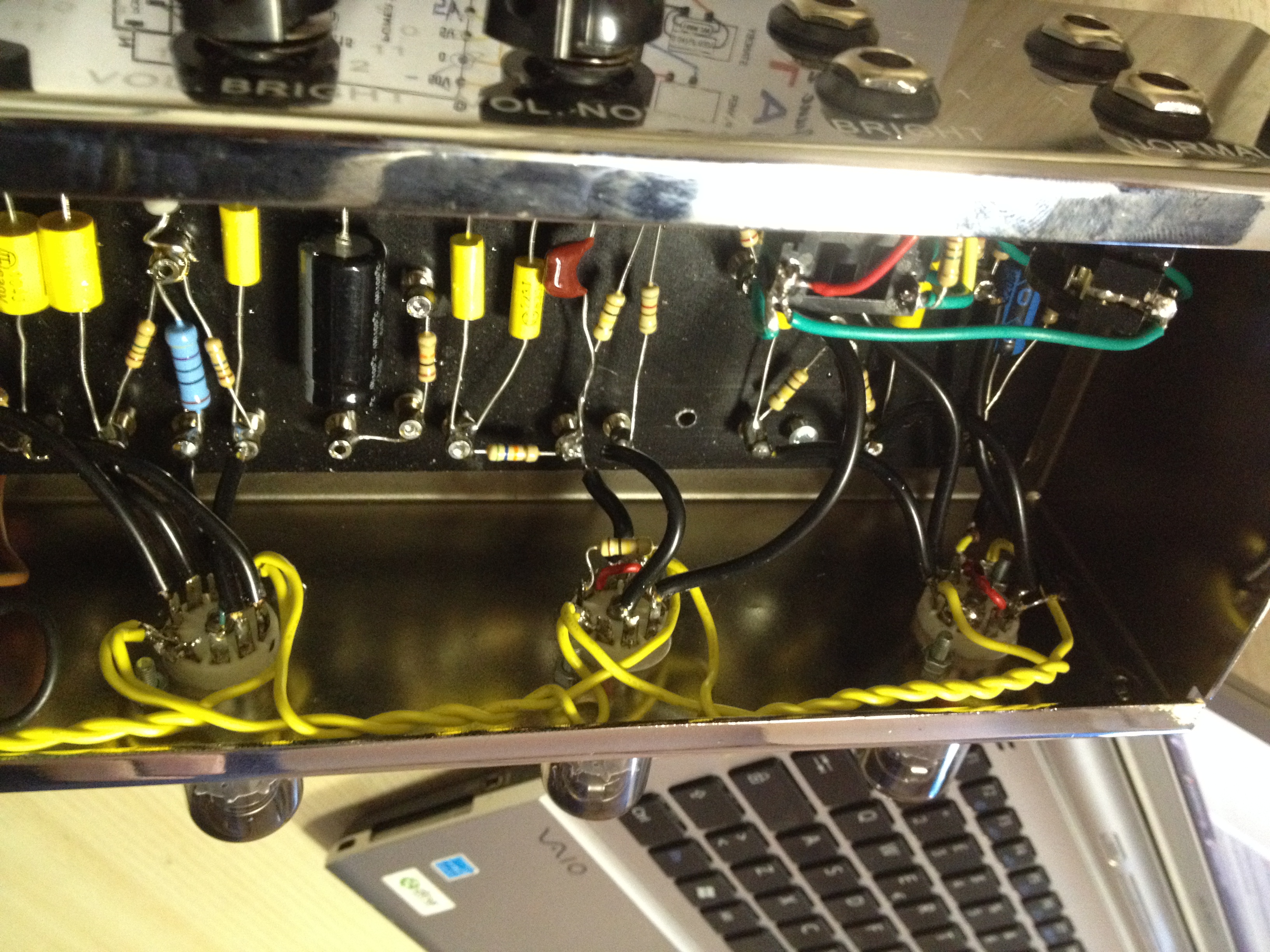

come più volte detto in passato:pubblicare foto del lavoro svolto,fornire tutti i valori di tensione sui vari pin degli zoccoli valvola.
Prima di montare le finali è sempre consigliabile misurare la tensione al pin 5,che dovrebbe essere 40/50Volt negativi,poi si procede a dar fuoco....

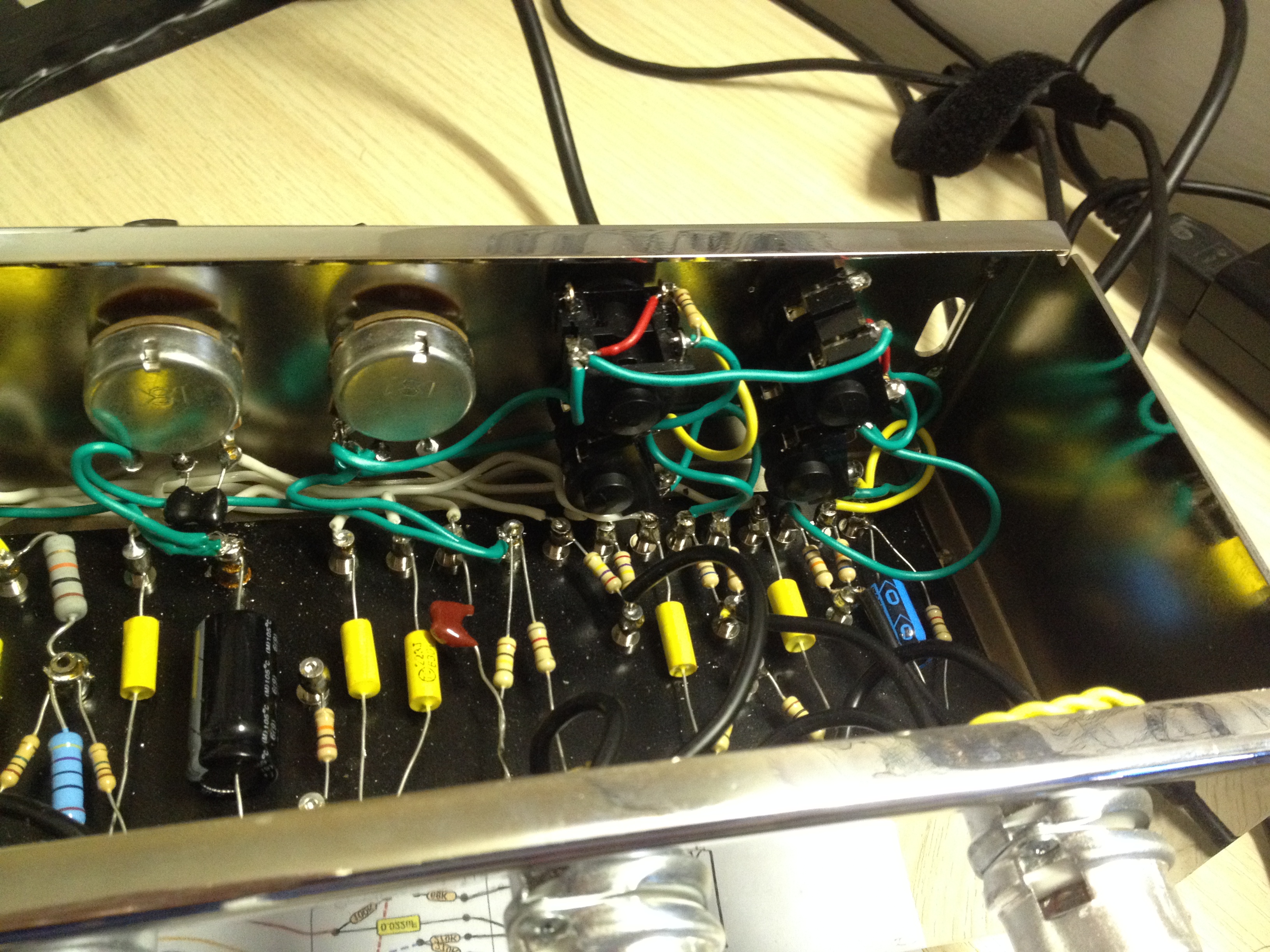

Prendi lo schema, il tuo layout ed un evidenziatore
spunta uno per uno i componenti ed i collegamenti che vedi sullo schema con quelli sul layout, così almeno sei sicuro che il layout non sia sbagliato (non si sa mai, e poi, vista la fonte ....)
una volta che sei MATEMATICAMENTE certo che il layout corrisponde con lo schema (a proposito è meglio che per il controllo usi lo schema originale, per sicurezza) allora ristampa il layout e controlla uno ad uno i collegamenti sull'ampli che hai realizzato, sempre usando l'evidenziatore per confermare le zone che corrispondono
Dici di aver usato uno schema e presenti il link ad un layout (del noto fornitore italiano), però poi sullo sfondo delle foto si vede un layout Ceriatone ............. Insomma, come stanno le cose, cosa hai realmente usato ?

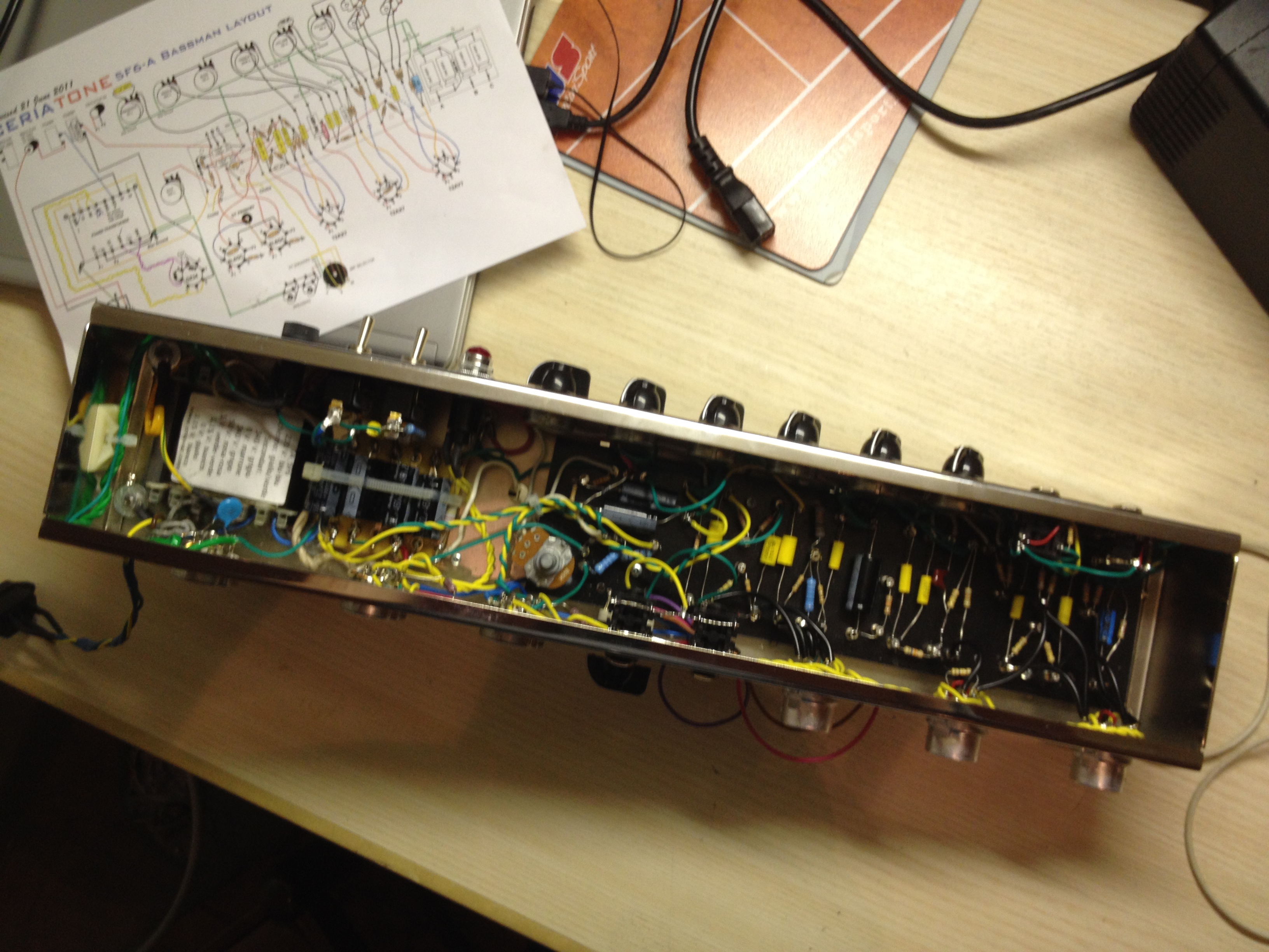

kagliostro ha scritto:non si sa mai
Ho come la sensazione sia un kit di novarria eh?
esatto ... è quel kit
ho utilizzato il layout fornito insieme al kit.
poi cercando in rete perchè non era molto chiaro su alcuni punti delle messe a terra , mi sono imbattuto in quello di ceriatone (dove invece le messe a terra erano molto più chiare).
confrontando i 2 layout ho trovato solo due resistenze di differenza (quelle messe ai pin 4-6 delle valvole 6L6 , che nel mio layout non sono presenti).
non conoscevo questo kit , ma non mi sembrava così male... in effetti però mi sono mancati diversi pezzi e diverse specifiche sul montaggio...
provo a confrontare lo schema elettrico fornito dal sito novarria con il loro layout.. vediamo se trovo qualche anomalia.. anche se al momento mi sento in alto mare!!

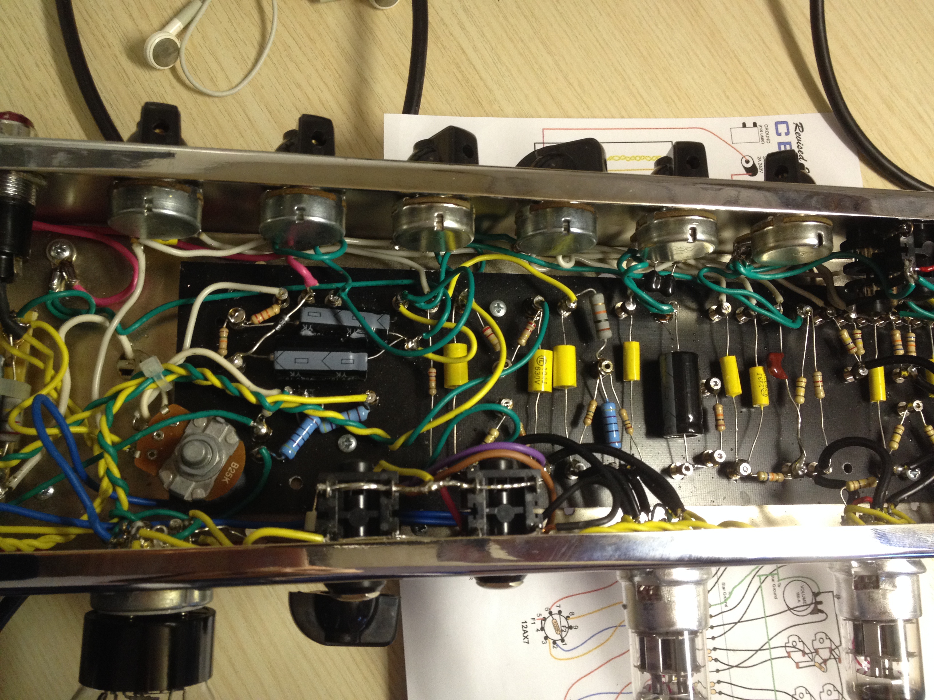

Meglio che tu usi lo schema originale per il confronto con il tuo layout .................
http://el34world.com/charts/Schematics/ ... _schem.gif
ci sono segnate anche le tensioni di riferimento
e, se vuoi dare un'occhiata, questo è il layout originale
http://el34world.com/charts/Schematics/ ... layout.gif
