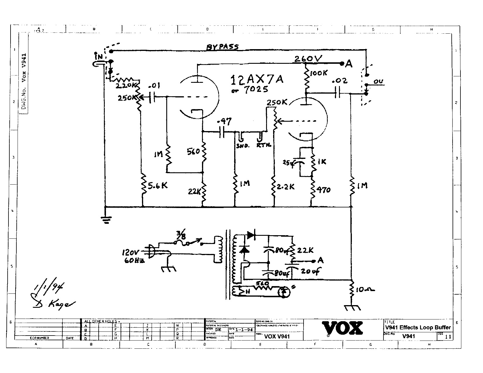

finalmente sono riuscito a trascrivere lo schema da Ltspice a Jschem. Non sono riuscito ad esportare da LTspice in una forma leggibile quindi o trascritto tutto a mano, se poi ci aggiungiamo che Jscheme proprio alla fine e' impazzito, meno male che ho la buona abitudine di salvare a ripetizione.
tornando in tema,
rifacendo lo schema ho evidenziato in rosso dei punti dove ho forte perplessità
1) e' normale che lo spinotto del return non abbia il polo negativo a massa? dallo schema vox mi pare sia così' ma effettivamente e' poco leggibile, e online non ne trovo altri più' chiari
2) C19 e C24, puo' essere che C24 sia di troppo?

Non sono convinto di come hai collegato le due prese jack e del valore dei due cap in serie (C19 - C24)
le prese jack non hanno collegamento a massa ed i due cap in serie, dimezzano la loro capacità, quindi il valore dei due deve tenerne conto
Inoltre avrei evitato il pot del send visto che è preceduto dal pot del MV
in quella posizione avrei arrangiato un partitore resistivo o, un trimmer da settare una tantum
Riguardo il discorso spazio, mi pare che Merlin consigli 8cm di distanza tra le valvole dei pre ad alto guadano

Re: FX Loop con sibilo
Il pot del send è inutile, e porterei il master a 1M.
Sul voicing del preamp non mi addentro, ma con quel layout abbassa pure il gain generale degli stadi.
Metti a posto il segnale. Hai usato cavetti schermati?
Con quel layout avrei preferito le pre su pcb, perchè accorci i collegamenti/antenna e distanzi le valvole dai trafo.
Vedo poi problemi di progettazione, ma quelli sono comuni all'inizio, li abbiamo fatti tutti.
Inizia con le cose che ti ho scritto prima, poi ci dedichiamo al resto.
