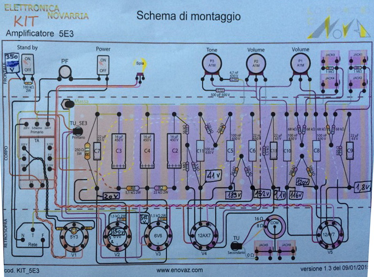

ok. ho fatto una misurazione delle tensioni e le ho segnate sullo schema di montaggio che ho seguito e allego . Per la sostituzione delle valvole non so come farlo perché di scorta non ne ho. una domanda: come faccio a misurare l'impedenza del TU? nel senso ho provato con un tester ma vedo sempre 0 ohm. Ho un tester abbastanza triste. la misurazione dei filamenti delle valvole è 3,08v
ditemi se ci capite qualcosa . non riesco a raddrizzare l'immagine

La tensione dei filamenti come la misuri ?

uno spinotto del tester sullo chassis in prossimità della stella di massa e l'altro su un piedino di una valvola. naturalmente in alternata!!!

La tensione dei filamenti è un po' bassa, ma non troppo, sono i trasfo del noto fornitore che in genere sono un po' tirati rispetto le necessità dei circuiti per cui vengono venduti
Comunque i filamenti misurali da pin a pin della valvola, se non fosse che, come nel tuo caso, hai un avvolgimento con CT o un paio di res come CT fittizio, tra un pin e massa misureresti zero

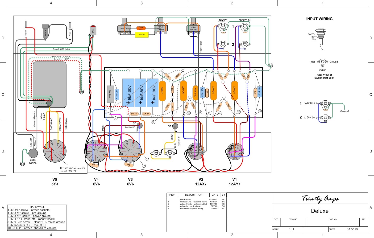

ok regaz RISOLTO! il problema stava nel collegamento dei potenziometri .
Lo schema di Novarria è SBAGLIATO. Se potete darmi conferma di questo, non vorrei dare della disinformazione.
Ho seguito questo di schema ed è andato tutto ok!

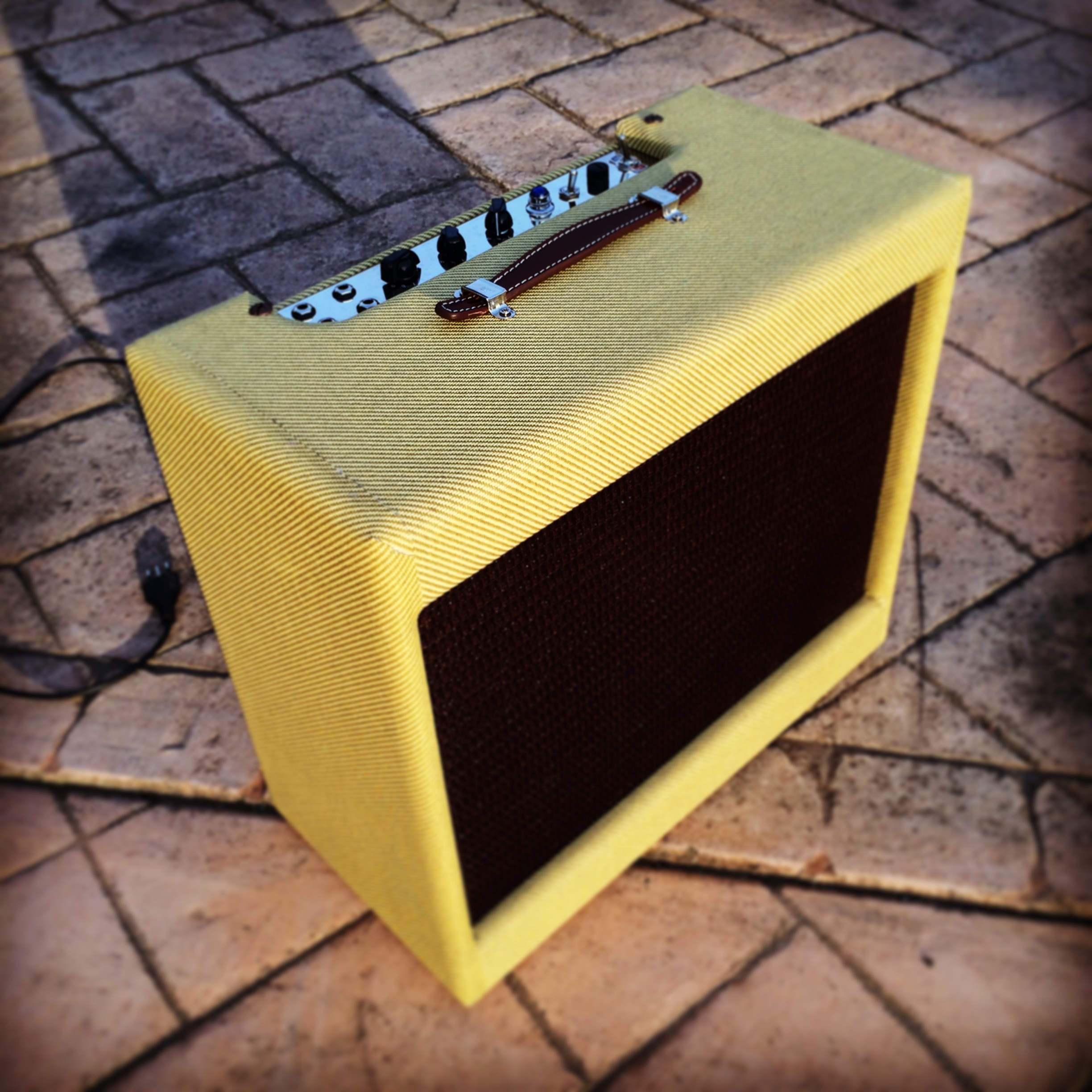

Inoltre vi posto anche la foto dell'ampli finito. BELLA!

Ad essere sincero, il layout del noto fornitore che hai postato non riesco a leggerlo, comunque se dici che è errato la cosa non mi meraviglia neanche minimamente
non sei il primo e neanche il solo che ha riscontrato problemi di varia natura con i materiali messi a disposizione dal noto fornitore, sia che si tratti di documentazione, sia che si tratti di problemi nell'utilizzo di materiali da lui forniti, in rete puoi trovare più "recensioni" fatte da parte di NON entusiasti

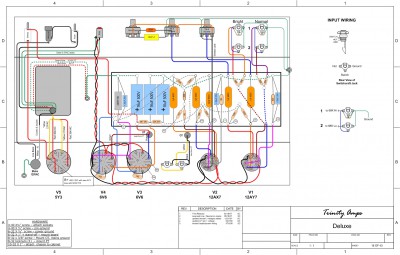

Una curiosità, Trinity Amps non sembra mettere a disposizione i layout dei suoi kit, dove hai trovato questo layout ?
Nel tread relativo alla documentazione dei kit presente nel forum (http://www.diyitalia.eu/forum/viewtopic.php?f=22&t=9791), puoi trovare i link alla documentazione messa a disposizione da più venditori ed in caso di dubbi hai una discreta biblioteca di riferimento per lo studio e la comparazione delle varie versioni degli ampli presenti
Dai, che sei stato fortunato ed hai risolto e, come dici, l'amp è proprio bello da vedere

Re: fender 5e3 CLONE gracchieggia
Allego lo schema ERRATO .
Ti dirò è il secondo kit che compro da noverria e non ho mi sono mai trovato male a parte questo piccolo inconveniente.
